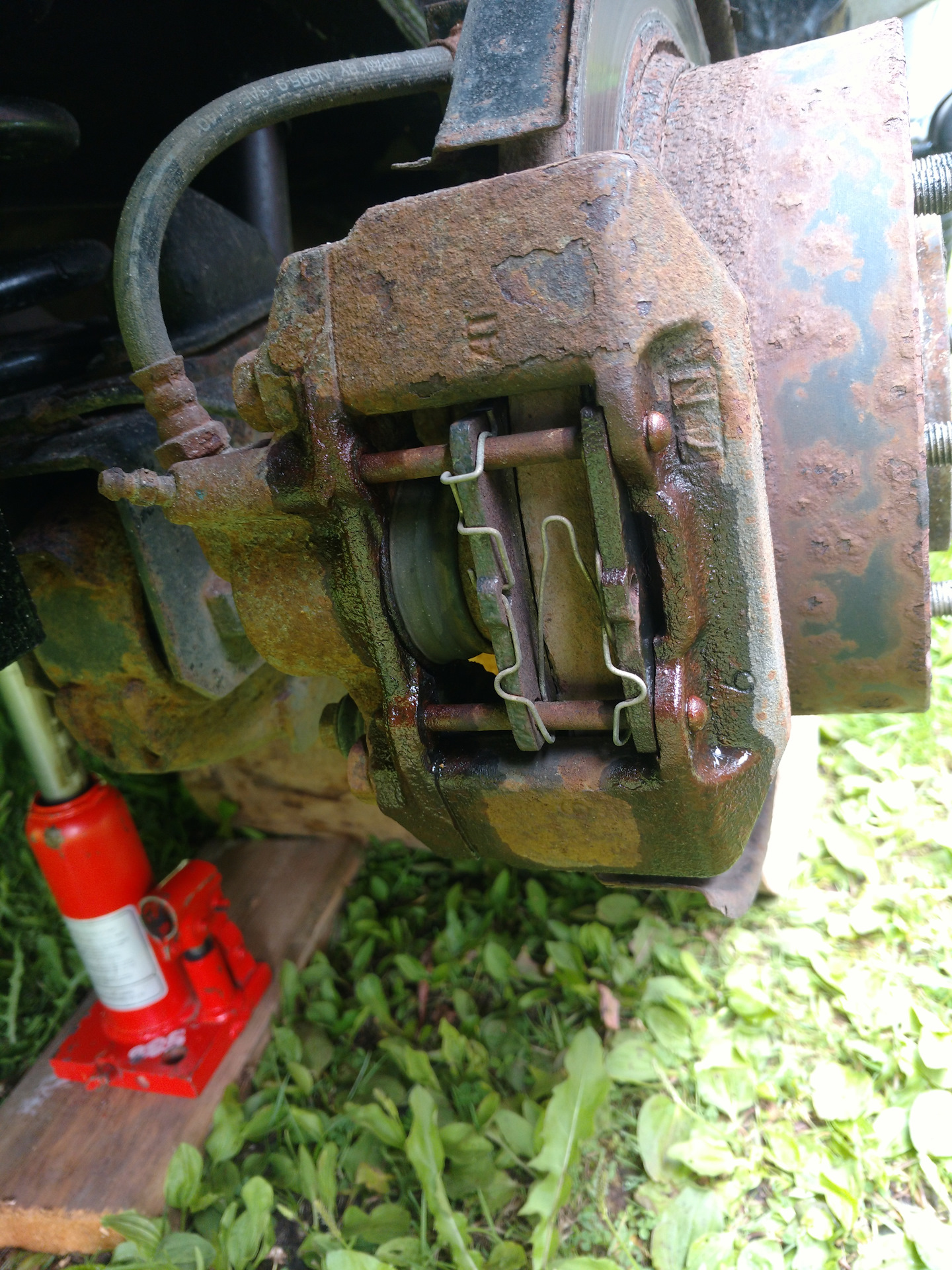

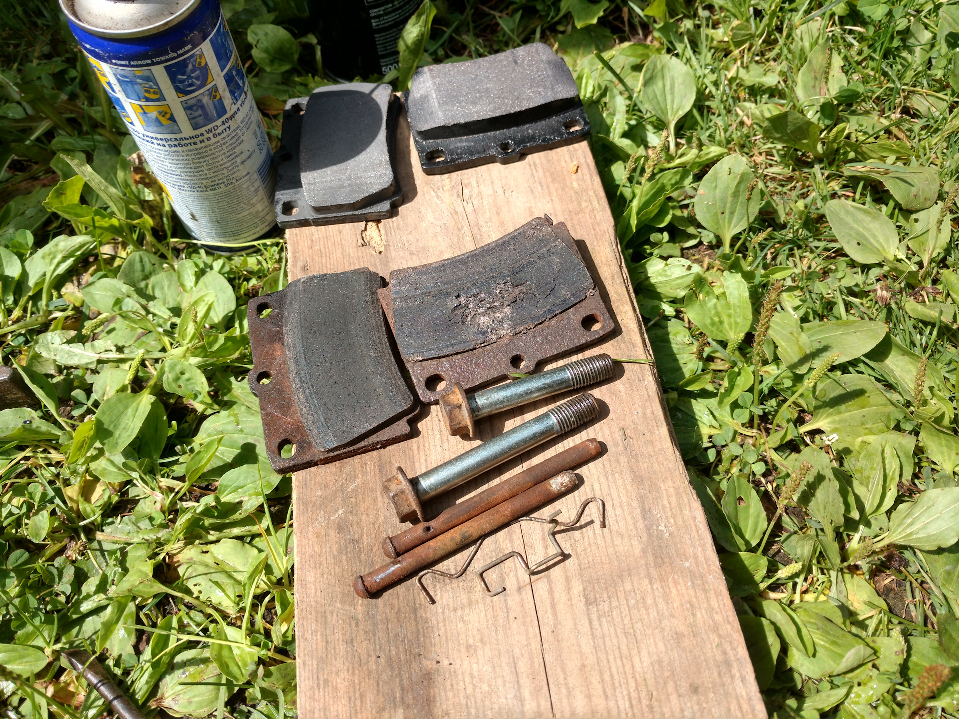

Заскрипели задние колодки. Стояли Textar 23593 01, прошли они не много, всего лишь 25 тысяч километров и прикончил их по-видимому онежский песочек. Прошлая замена была в начале сентября 18 года, поменяли колодки, направляющие, резинки, короче все что нужно, кроме самих цилиндров. Поставил такие же, так как они уже лежали в запасе. Купил на пробу Kashiyama, люблю когда есть запасные колодки (передние так же Kashiyama).
По поводу замены написано уже много всего, самое сложное — демонтировать старые колодки.
Направляющие суппорта трогать не стал, все смазано и нормально двигается.
Верхнюю направляющую колодки после фиксации ее пружиной можно выдвинуть на пару мм наружу, чтобы потом было легче вытаскивать.

А сколько лет диску тормозному? У меня внутренняя сторона погнила. И, естественно потянула за собой внутреннюю колодку. Проточил. Хватило диска на два года. Поменял в июне на Zekkert и колодки тоже. Стояночные колодки оставил. Пробег 220000
Диски оригинал с завода, машина 2006 г
Стоит сказать что в оригинале с завода стоял Textar. Но ставлю также кашияму или брембо (упаковщик, но нормальное качество)

А я сегодня поменял тоже — поставил Textar 2359301 . Предыдущие прошли чуть более 25000 км — ставил 6 лет назад такие www.drive2.ru/l/1297257/
я как-то разочаровался в текстар, 25 это слишком мало мне кажется
у меня оригинал по ссылке выше … 3 колодки — еще бы могли "поработать", одна в ноль стёрлась :-(
