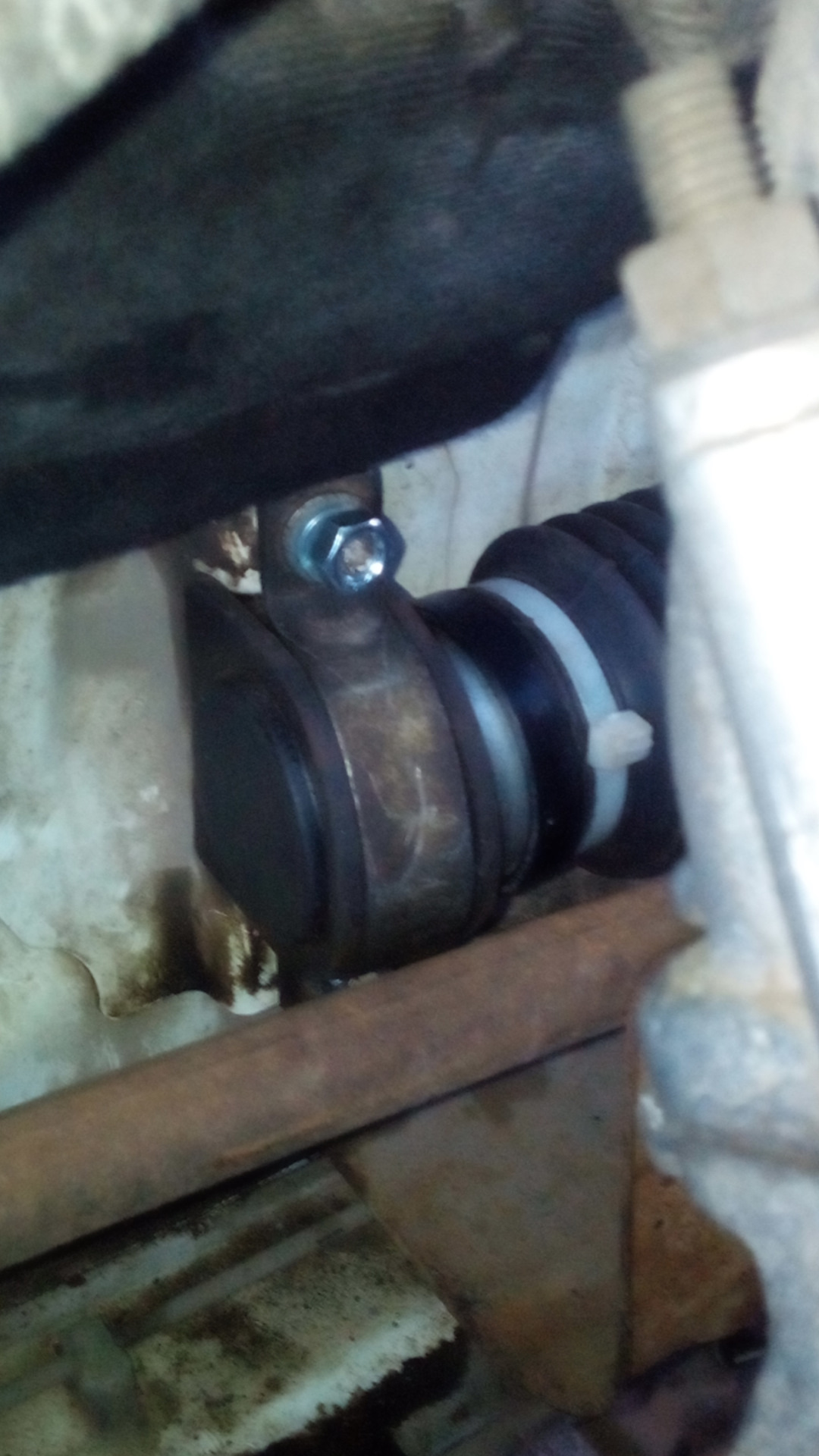

Причем с левой стороны размер до шестерни полностью совпадает, короче только справа. Ширина хомута 20 мм, поэтому решил, что рейка все равно им зажмется, хотя бы на 8 мм. Поставил новую рейку. Левый хомут точно лег в свой паз, а вот правый, при затягивании стал смещать резиновый наконечник… Проехался, руль стал легче, управляется приятнее. Но вот опасаюсь, не вылетит рейка из правого хомута? Все таки рулевое управление… Что делать?

Ура! Я победил эту рейку! Из перфорированной пластины 2мм согнул широкий 60мм кронштейн. Он плотно прижал правый край рейки, ничего не перекашивает, сидит очень крепко.
Перекинуть внутренности новой рейки в старый корпус не получается. Новый на 1мм шире старого, направляющая рейки будет болтаться. Химичу с правым кронштейном.

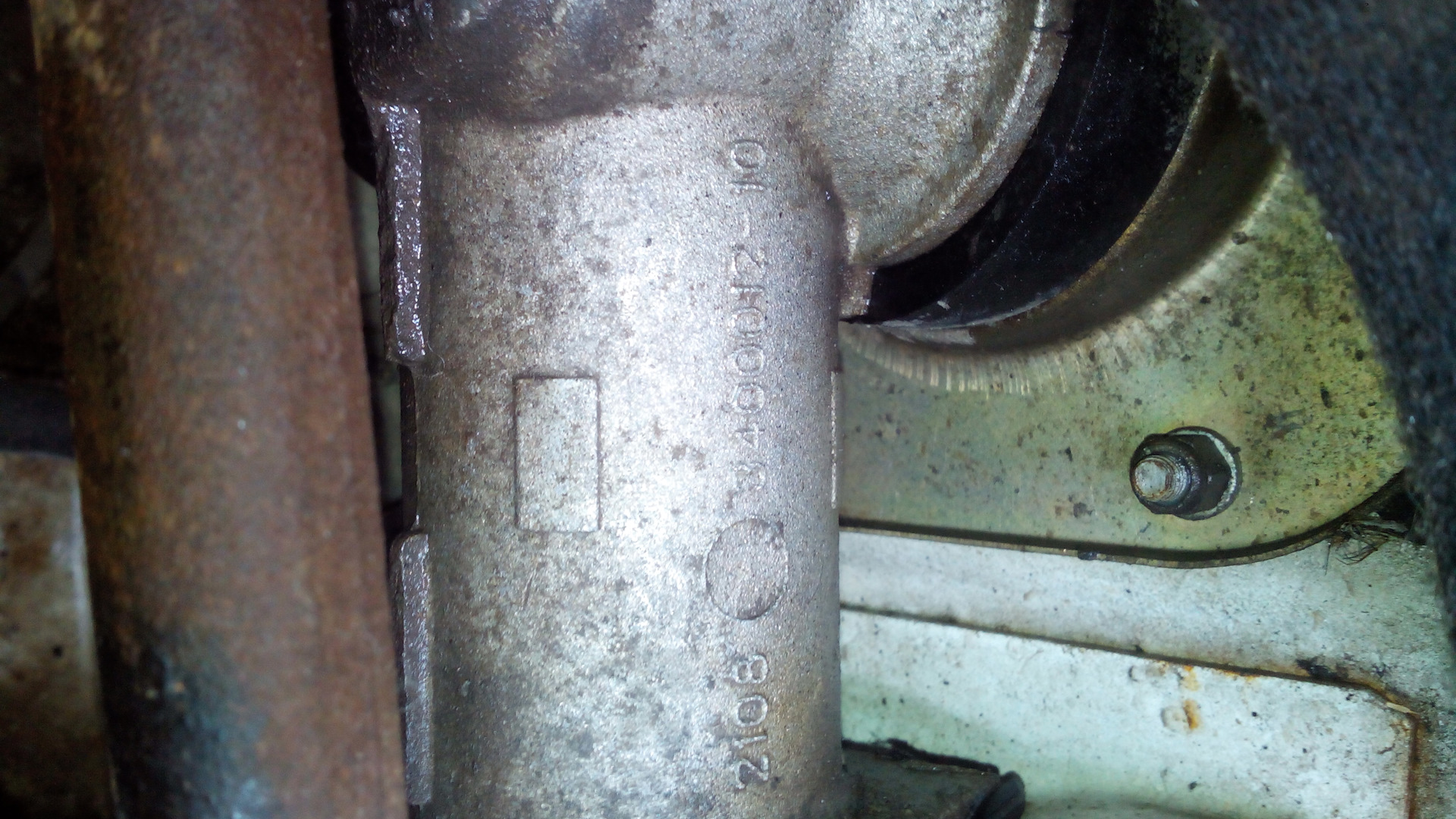

На фото видно номер старой рейки 2108-3400012-10 и новую рейку выбирал с таким же номером. Машинка 2000 года, тогда ставили самые простые рейки с прямым зубом и постоянным шагом.
так это у тебя или восьмая рейка или десятая старого образца(они взаимозаменяемы)!
каталожный номер 2108-3400009-20- восмерочная
каталожный номер 2110-3400009-20-десятая старого образца
Я сфоткал старую рейку, когда еще стояла на машине, католожный номер 2108-3400012-10, новую выбирал по этому номеру. На упаковке новой рейки указан именно он. Как могло изделие с одинаковым католожным номером отличатся по длине? Я установил новую рейку, езжу с опаской, что правый хомут спалзет. Вот сфоткал вчера, кажется начинает смещатся.
вчера сфоткал правый хомут, видно. что он начинает сползать если сильнее затягиваешь гайки. Сама рейка хорошая, сдавать не хочется, да и следы установки конечно остались, замучишься ругаться с Иксорой. Может поставить более широкий хомут?
