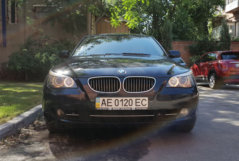

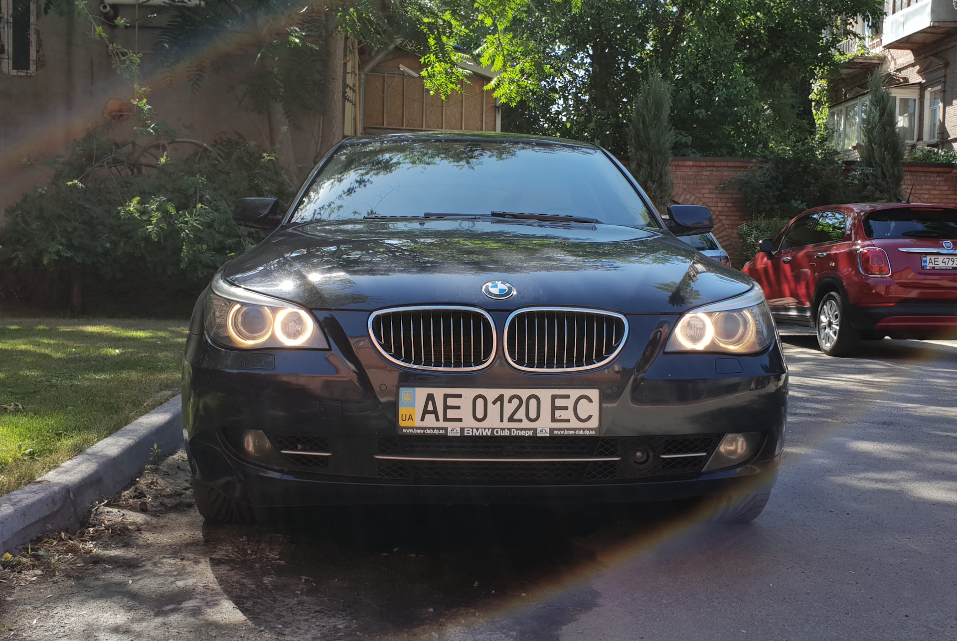

Вторым же откровением стало то, что в дорестайле и в рестайле по разному реализовано свечение ангельских глазок – у дорестайла 2 лампы, по одной на каждое кольцо, а у рестайла (по крайней мере на адаптивных фарах с би-ксеноном как у меня) одна лампа с цоколем H8 на 35W (т.е. лампа, что зачастую стоит в ПТФ), которая светит на оба глаза, но в силу своего расположения больше подсвечивает кольца, которые расположены ближе к решетке.
Из-за этого получить красивое и ровно свечения (как на фото ниже) не получиться, хотя сама оптика выглядит красивее, чем у дорестайла.
Начал искать, что туда воткнуть, чтобы получить красивое свечение ангельских глазок. Куда не кинься, все покупают ЛЕД маркеры, меняя стоковые лампы. У предыдущего владельца тоже стояли супер-пупер модные маркеры на 120W (стоимостью 100$), которыми он мне хвалился – типа светят белым и очень ярко (можно использовать как ДХО).

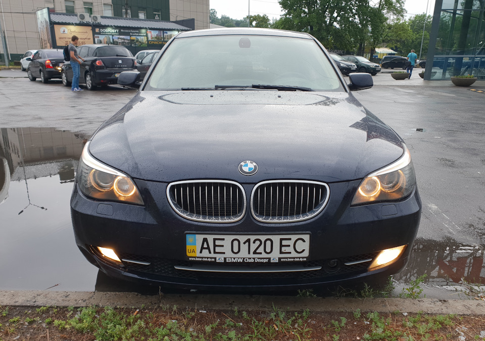

Поменяли довольно-таки быстро, поставили оригинальные лампы 07 11 9 906 503 (хотя как оригинал, Осрам или Филипс какой-то в коробке BMW).
Результат более чем устроил, но от цели сделать именно янтарные глазки не отказался, буду искать.

Я тебя ещё больше удивлю)) 2 лампочки на фару идёт в дорест с галогеном, где нет линз, а вот ксенон и адаптив ксенон, там по одной лампе и стоят они не очень удобно. Не знаю почему у тебя не равномерно, у нас в городе видел рест фары, на обычных ламчоках в габаритах, и кольца светились очень насыщенно и равномерно, я как увидел, у себя диоды снял сразу)))
Именно адаптивные? Ночью светят ок, а вот в сумерках мой глаз видит неравномерность )
Только адаптивный рест имеет одинаковое свечение
У меня именно такие, но на первом фото подсветка равномернее (как по мне)

К сожалению нет. У них одна лампа на оба глаза, поэтому маленькое кольцо ярче
А, да, перепутал) рестовый ксенон, там одинаково

а это что за бампер такой?
Рестовый бампер под Night Vision / ACC.
Теперь все как положено )
Камера Найт вижн с пластиковой самодельной крышечкой) работает?
На удивление работает как часы ))
