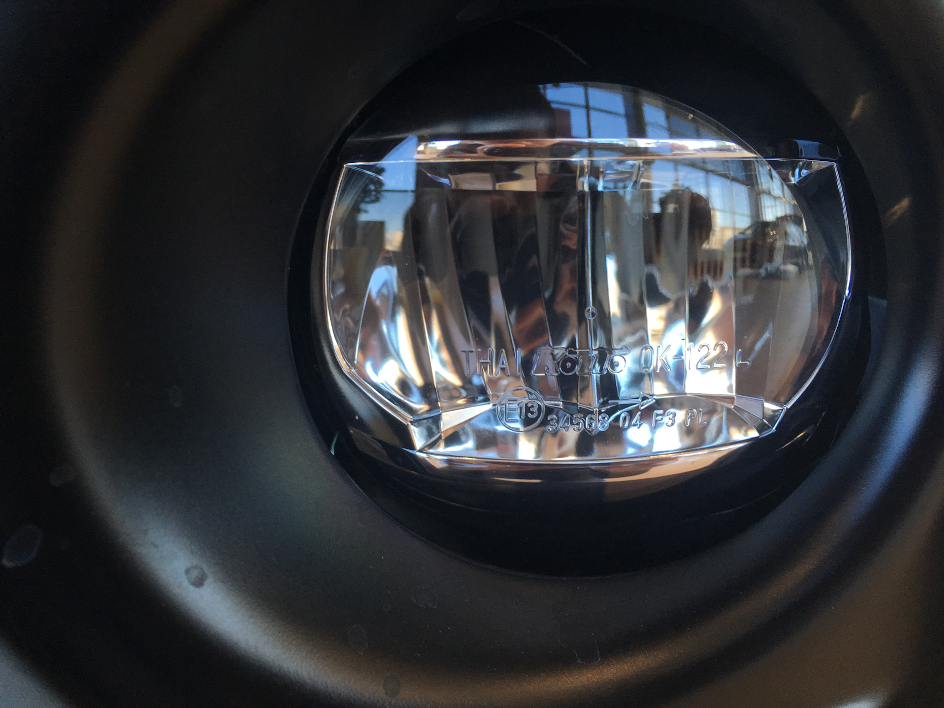

Заменил штатные галогенные ПТФ на LED. К замене рассматривал только оригинал от Toyota.
Заглянул в диодные "глаза" стоявших в салоне Toyota машин и увидел два различных варианта LED ПТФ. Первый тип маркируется просто Koito, второй тип с маркировкой THAI Koito.
Внешне ПТФ ничем не отличаются, различается только маркировка.
В итоге нашел 3 вида LED ПТФ Toyota/Lexus:
81210-48050 и 81220-48050 Koito 11200 р. за пару
81210-48051 и 81220-48051 Koito более новые 10400 р. за пару.
81210-0K150 и 81220-0K100 THAI Koito 9400 р. за пару.
Еще раз убедился, что это все одно и тоже и заказал те, что дешевле.

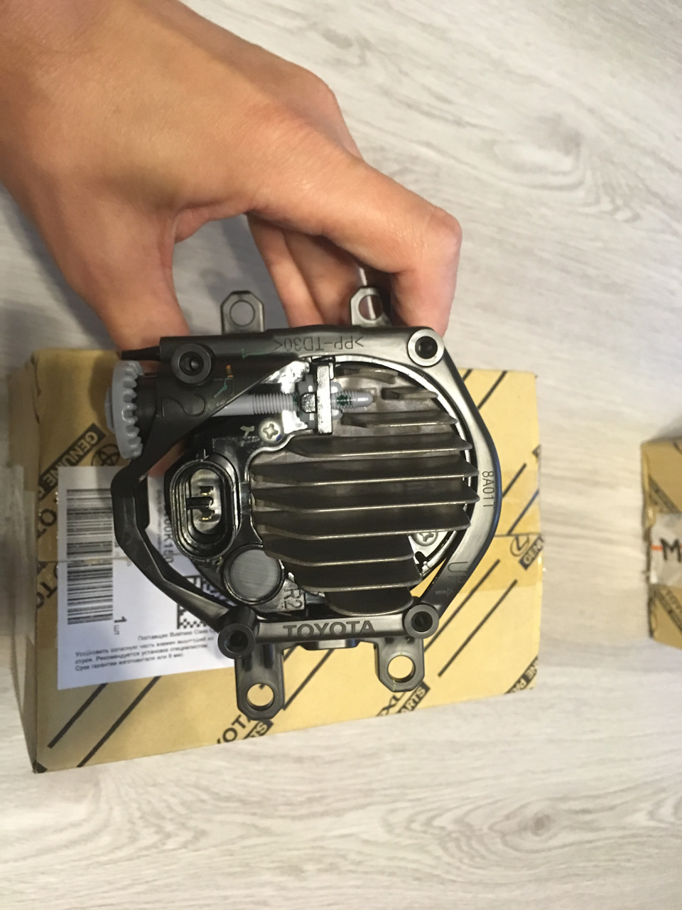

Установку ПТФ совместил с установкой сетки и сигналов со снятым бампером. Если не снимать бампер, то придется повозиться с правой ПТФ — там доступ к саморезу закрывает бачок омывателя. Устанавливается все штатно. Туманки уже с завода отрегулированы так, что световая граница совпала с галогенной. Свет ПТФ теперь одной температуры с фарами — стильно, модно, молодежно… Всем добра!

Доработали что-то по охлаждению вроде как
Визуально не могу отличить от прошлых своих
