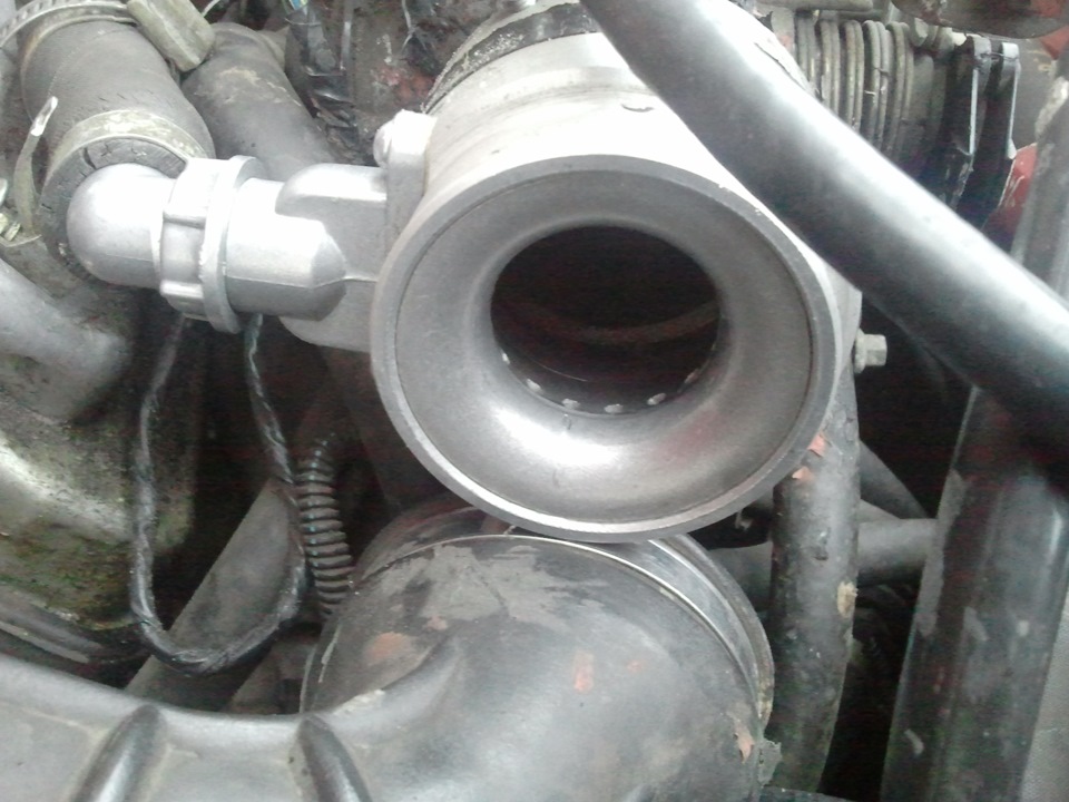

Регулировка редуктора выполнена по винту чувствительности ХХ зажат вусмерть. На гарячем моторе при срабатывании эл. клапана редуктора хорошо выходит газ. Тем не менее при запуске холодного мотора на газу клоцаю эл.клапанам четыре раза при 10 градусах мороза и автошка отлмчно заводится инжнетор выходит на прогревочный режим и обороты снижаются и моторчик глохнет. В прошлом году газ был получше и такого не было. Мотор держал прогревочный режим и прогревался. По мере прогрева обороты уменьшались и моторв выходил на ХХ.
Теперь шоб мотор не глох если отпустить больше винт чувствительности мотор прогревается Но! при выходе на рабочую температуру богатит нещадно. В движении при переключении передач и при остановке на свтофоре автошка может и заглохнуть. При поджатии винта хх моторчик работает как часы. На следующий день утром при холодном запуске все повторяется---обороты падают и сижу и прогазовываю пока не наберется 60 градусов тогда хоть и коряво работает но ХХ есть .
Проанализировав все стало понятно что для прогрева на холоднуу газа нужно больше а на горячуюю количество газа нужно уменьшать.
Выйти из такого положения можно на стандартном смесителе. не стал играться с соплом.
В смесителе выкорчевана шторка антихлопа. вы можете ее и оставить. При помощи силиконового прозрачного герметика в дифузоре заклеено десять отв из 16шт. Осталось шесть отв. Теперь ХХ появляется при прогреве 40 градусов (отрыв стрелки показометра температуры на щитке приборки) и стабильная работа мотора при выходе на рабочую температуру. На остановках и при переключении передач не глохну. Правда при старте есть некоторая потеря мощи пока не раскрутится мотор.
