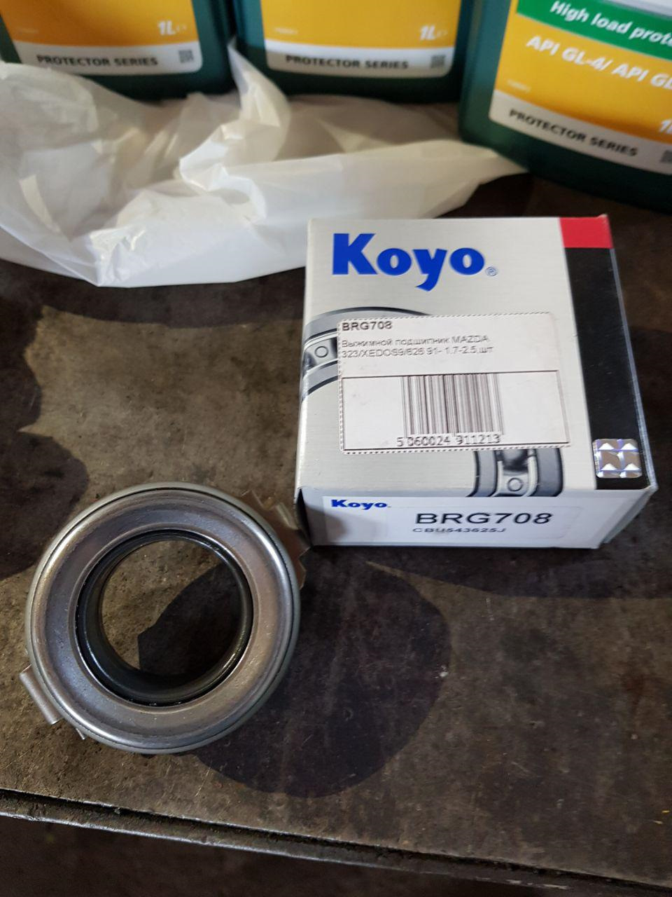

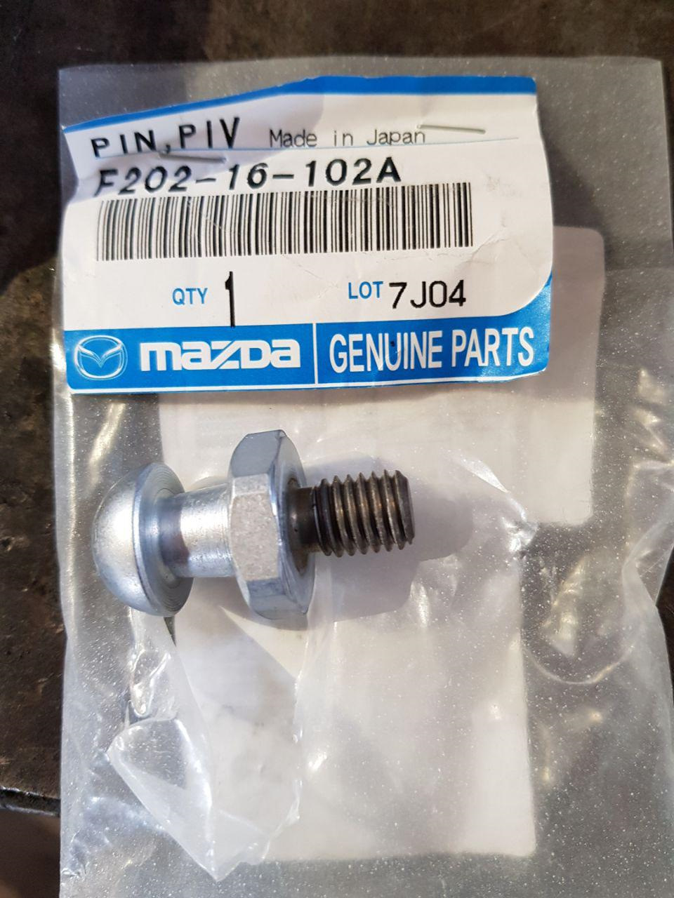

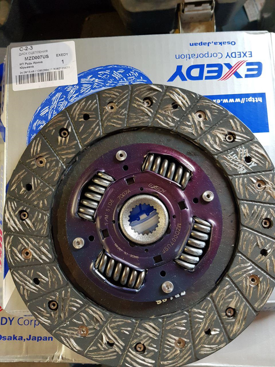

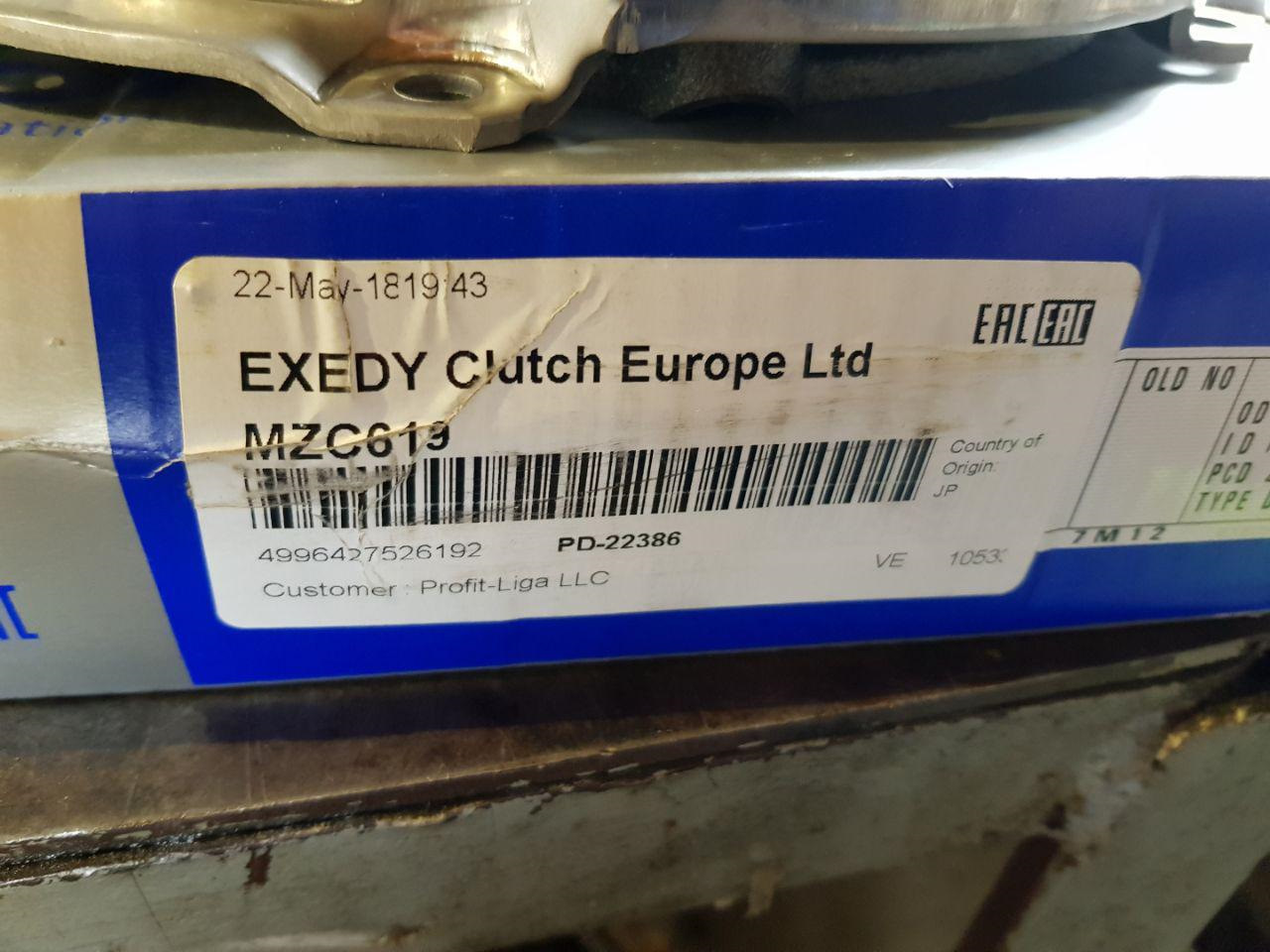

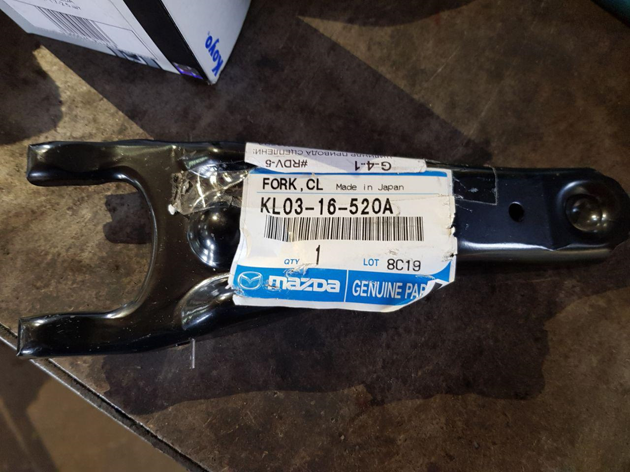

Всем привет. Перейду сразу к теме. Дело было в ноябре 2018. Как и у всех была тугая педаль сцепления, ну я и решил поменять сцепление.Корзину и сцепление поставил exedy, выжимной koyo, болт и вилку оригинал и поменял масло в коробке на Castrol 75W90 gl4/gl5. Выехал с СТО, всё было хорошо, но недолго. Педаль мягкой была месяца полтора. Потом стала такой же как и до замены. Но ко всему этому появился скрип в педали(слышно под капотом и в салоне), но это еще не всё. И появился стучащий звук, если сцепление выжимаешь звук пропадает. Особенно сильно этот стук проявляется после езды по пробкам и при включении климата в момент запуска вентилятора, когда он выключается стук становится менее слышен. В сервисах говорят что подшипник первичного вала надо менять. Но блин до замены же все в порядке было. А недели 2 назад ещё и выжимной попискивать стал, педаль сцепления немного надавливаю писк пропадает. На видео хорошо слышно этот стук в момент включения вентилятора(Тук-ТУК-ТУК, примерно так)) ). Кстати, передачи включаются хорошо. Фото того, что установил прикрепил. Как думаете, что это может быть?

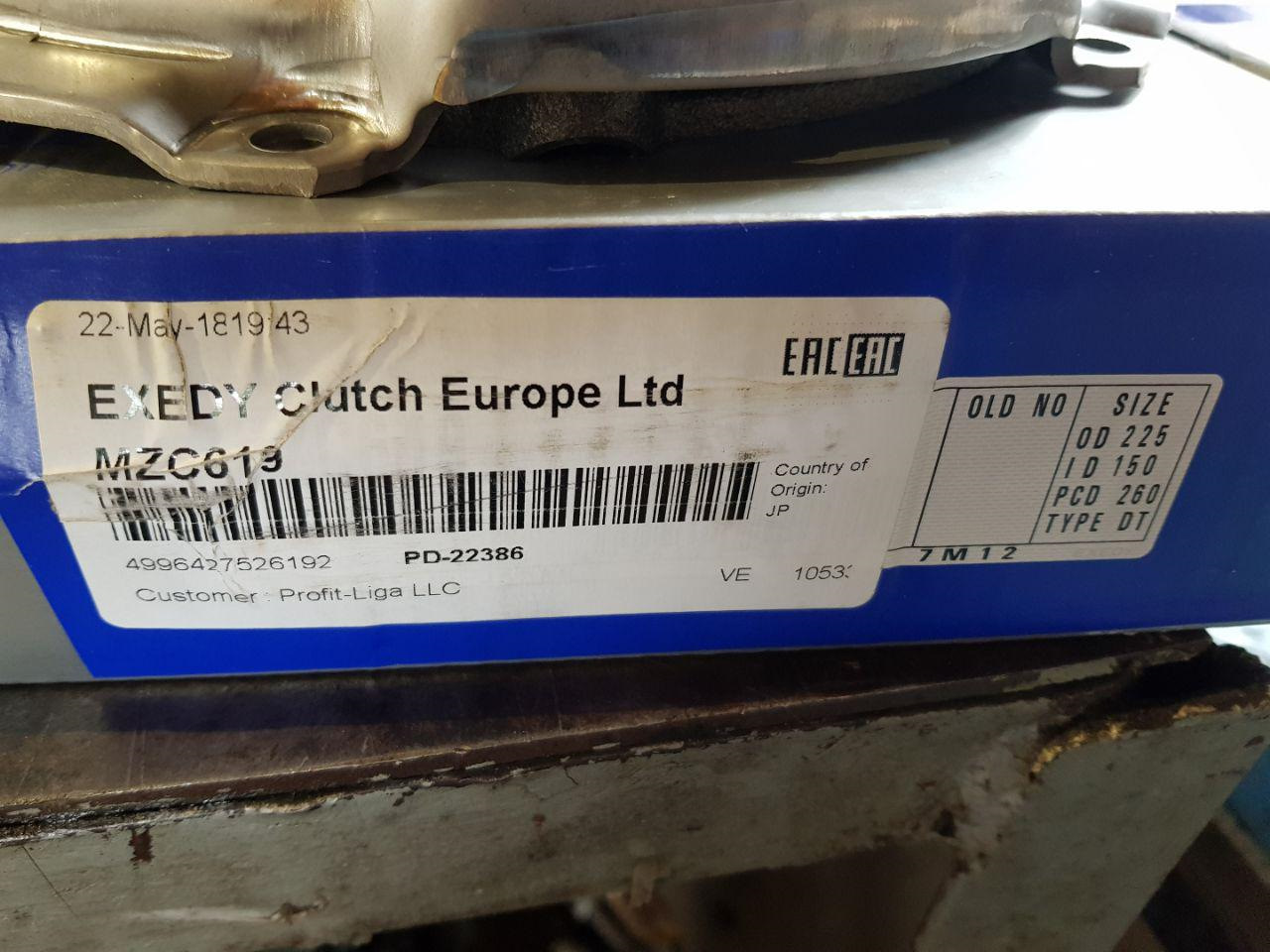

Ещё где-то читал здесь на драйве, что нужно ставить корзину 215, а я поставил 225. Может в этом причина. Как думаешь?
На сколько я знаю 225мм корзина идет на 2.5 мотор

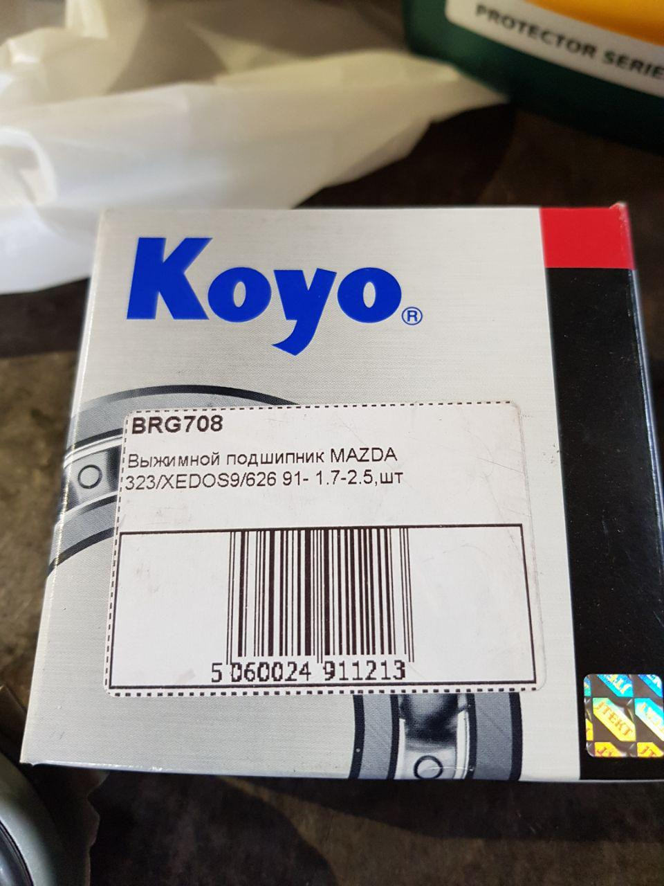

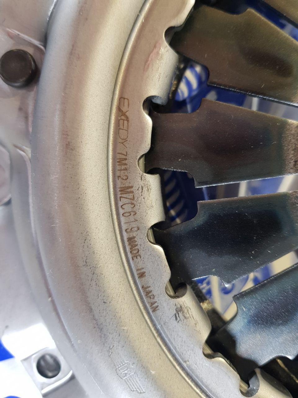

Вот и теперь не пойму. Всё что я покупал для замены нашёл инфу на Д2. Здесь люди ставили Exedy MZC619 и выжимной KOYO BRG708, а вчера пробивал по вину, так мне выдало Exedy MZC660 и выжимной KOYO BRG907. Вот и думаю теперь.
Корзина 225мм это на 2.5 мотор!Ты поставил не ту корзину. На 1.8 диаметр 215мм! Я на GG ставил Exedy MZC637, причем мотор был от M6 GH 1.8
Хотя по всем почти производителям пишут что 225мм идет корзина, встречаются и 215мм.типа и то и то можно ставить. Но на GG и GH моторы то одинаковые. Поэтому думаю что корщина должна быть 215мм. Хотя, скорее всего по большому счету это не обьясняет твоего скрипа под капотом и стучащего звука
Если корзину поменяю всё будет норм, ставить 215?
Да погоди не спеши. А какой размер именно у оригинальной корзины? 225 или 215?
Честно сказать не знаю даже где посмотреть.
Pwrlftng
Сейчас с менеджером АвтоТО разговаривал, он сказал что в оригинале корзина 225 и сцепа 225. По моим запчастям пробил тоже, корзина 225 — но по применяемости не подходит к мазде 6 GH, а сцепа моя тоже 225 и подходит к мазде 6 GH. Он мне по телефону диагноз вынес — что это подшипник первичного вала.
Ну значит правильно тебе твои еще сервисмены сказали на подшипник, щас подтвердилось. Значит ни корзина ни выжимной подшипник тут не при чем. Эх, придется коробас разбирать.
Andrurik313
Ничего не понял. Т.е твоя сцепа не подходит на GH или что?
Он проверил мои артикулы и сказал что по корзине выдает только мазда 626 и МХ-6, а сцепление артикул выдаёт мазду 6 GH.
А ну по корзине да, GH нет в списке

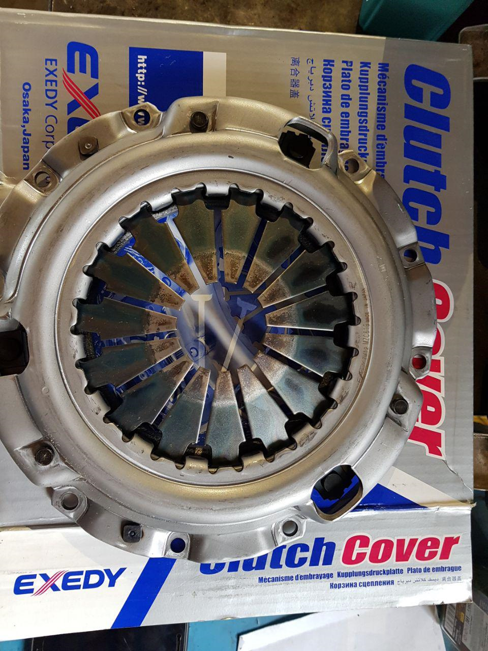

По поводу стучащего звука-все что угодно ведь может стучать, от разболтаных пружин в диске, лепестков на корзине(если все таки их повреждение имеет место) и так далее до оторвавшихся заклепок…лучше разобрать сейчас
Я могу только предположить-возможно обломан один или несколько лепестков на корзине, изза "перекошеного"выжима педаль становилась туже с каждым разом, вследствие чего со временем все это потянуло за собой и выжимной…на видео, звук мне напомнил, когда на мотоцикле урал открутился один из винтов на диске сцепления и молотил по коробке…вскрывать в любом случае нужно…А после установки корзины, лепестки все в одной плоскости были?
Да всё норм было, сам присутствовал при установке. Когда вот этот стук начинается, я брался рукой за цилиндрик, так его аж тоже немного колбасит.
Да конечно, всё четко стало
Скидывать коробку и смотреть изначально установленный комплект. Так же осмотреть затяжку всего и вся. Иногда косяки бывает вылазят через долгое время. Звук сильней под нагрузкой от компрессора вполне ожидаемо. Сколько приезжали с подшипниками это банальный шум. Тут больше на биение похоже.В любом случае скидывать коробку и по месту станет ясно.
