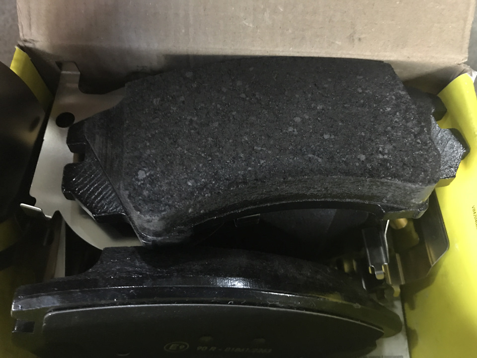

Плюсом были обнаружены уставшие передние колодки. По совету мастер взял Textar. Номер колодок Textar 2441201. Прикатка 100 км в городском спокойном режиме. Заменены в начале июля (07.19).

3. Стояли до этого колодки АТЕ. АТЕ были поменяны в круг на пробеге 43000-44000 км, как и перед так и зад.
Вывод — передних АТЕ хватило примерно 14000 км пробега, на мой взгляд так себе результат. И традиционно сильнее износ был на правой стороне 10-15%.
