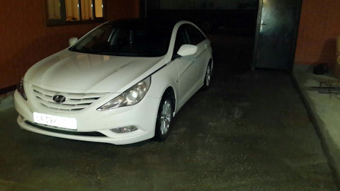

Всем привет, очень давно заглядывался на данные фары, дизайн очень нравился, но фото, как они смотрятся на темном авто не мог найти. В один прекрасный момент я увидел это фото и уже на следующий день фары были заказаны)

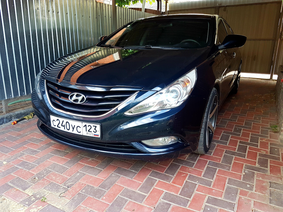

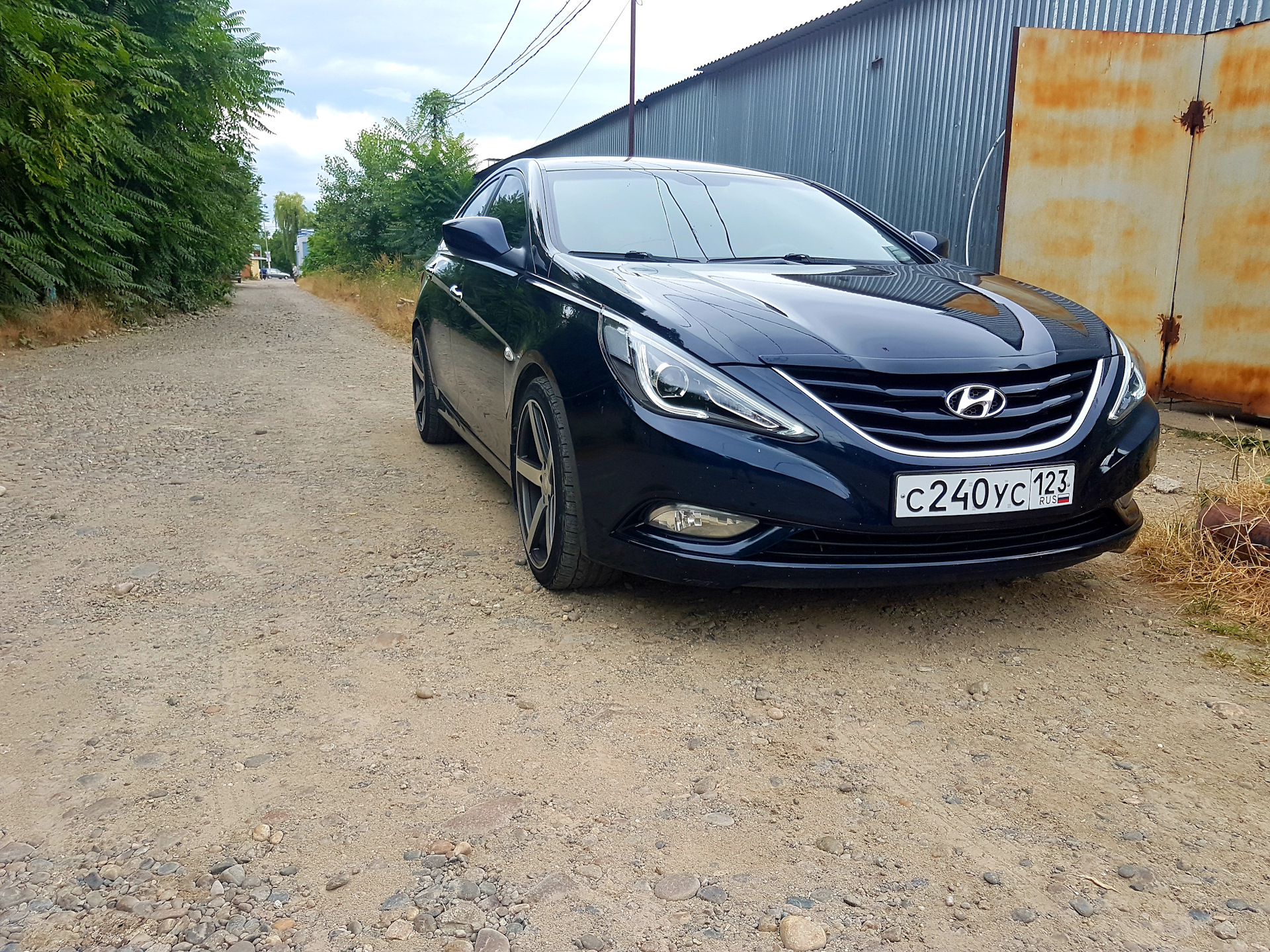

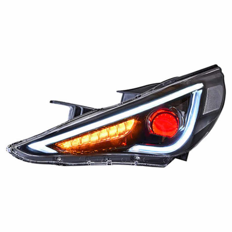

Фары неплохого качества. Из минусов хочу отметить что полоска в габаритах не полностью светодиодная. Она из нескольких диодов, расположенных в углах. Диодную полоску в солнечную погоду не очень хорошо видно.
Светят фары на порядок лучше чем заводские. У меня стояли заводские фары под галогенки, светили так себе. Затем я поставил в них ксенон 6000. Это была моя ошибка. Да, светит белым светом, но в дождь вообще ничего не видно. Затем поставил ксенон 5000, стало намного лучше, но из за того что мои заводские фары рассчитаны под галогенки свет был рассеивающим.
Когда купил новые фары, то переставил в них свой старый ксенон 5000к. В этих фарах стоят линзы, расчитанные под ксенон. Разница была конечно велика. Сейчас света мне вполне хватает, осталось только немного подрегулировать фары.
Рекомендую всем ставить в фары ксенон 5000к, да, они светят желтым светом, но и светят намного лучше чем 6000к.
Главное ксеноновые лампы нужно ставить электродом вниз, для этого нужно выпилить такой же фиксатор как с другой стороны, в противном случае будет тень от электрода и фары не будут светить должным образом
Вот в принципе и всё. Всем мир)
Дополню отзыв, по прошествии эксплуатации этих фар более двух лет, из минусов перестали гореть почти все диоды в ресничках. Новые такие найти и впаять практически невозможно. Вывод делайте сами.

Получается в одной линзе и ближний и дальний, так?
Да, биксенон.

Единственный вопрос, в эти фары только би-ксенон нужно ставит, чтобы дальний был?
Думаю можно и галоген в них поставить, но с ксеноном лучше будут светить

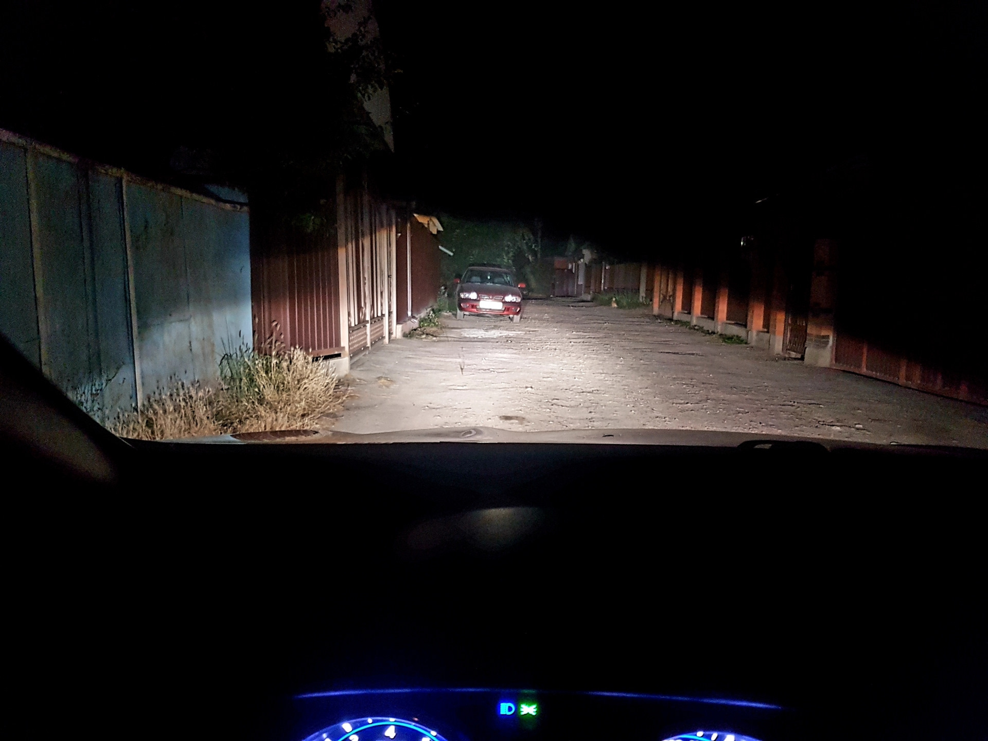

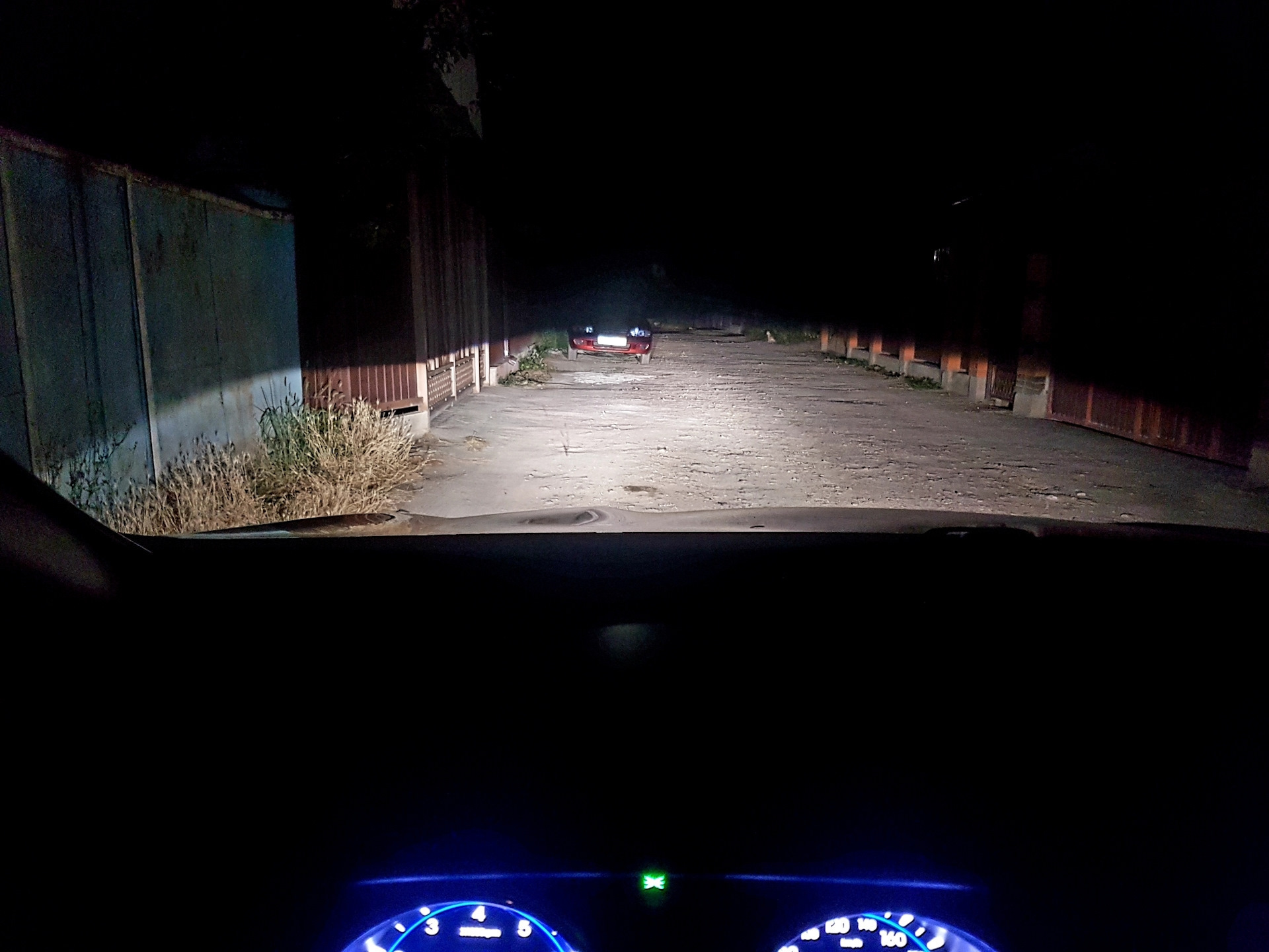

Ты можешь сделать фото как они ночью светят?
Могу, только позже. Их надо отрегулировать, одна выше другой светит
Понял. Буду ждать фото.

Ближний

Дальний
Фары еще толком не настроил
Подскажи ещё один момент, когда включаешь ближний свет, вот полоса светодиодная горит или гаснет ?
горит
