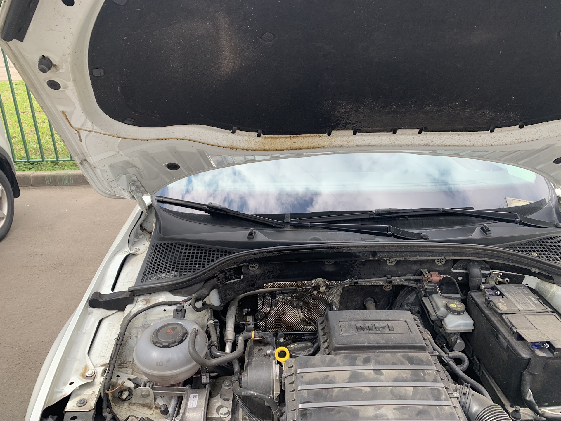

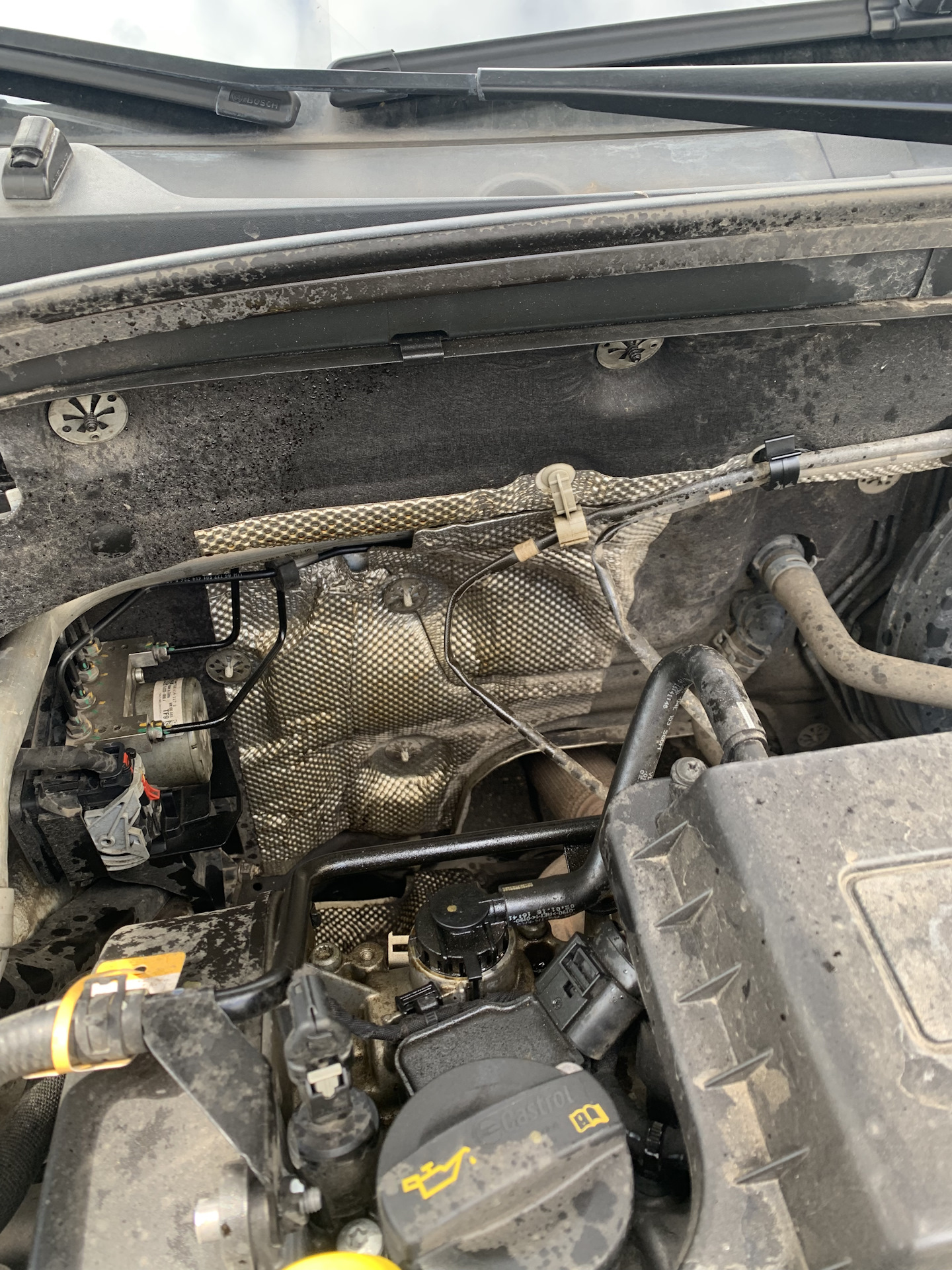

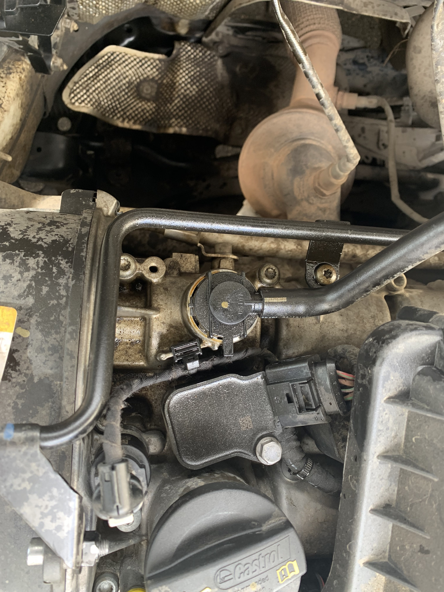

На обеде вышел послушать ещё раз, мало ли что. Решил так же осмотреть снизу на наличие повреждений, мало ли где сорвало хомут и т.д., визуально всё в порядке. Пошёл осматривать подкапотку и вот:
(сейчас тут будут фото)
Собственно, на ТО-2 ныне меняют свечи, чего ради необходимо снять корпус воздушного фильтра и обратный клапан, дабы это всё не мешалось, ну, вот корпус и висел на одной из 4 точек крепления после этих манипуляций, вчера при проезде асфальтового лежачего с грубым заходом — не заметил вовремя — он соскочил с дроссельной заслонки, отсюда и басовитый звук, клапан был не зафиксирован изначально, тоже слетел с крепления, масло расшвыряло по подкапотке.
Соответственно, когда я проскакивал по двум мелким резиновым лежачим, фильтр каким-то чудом упал обратно на дроссель и машина заработала тихо.
