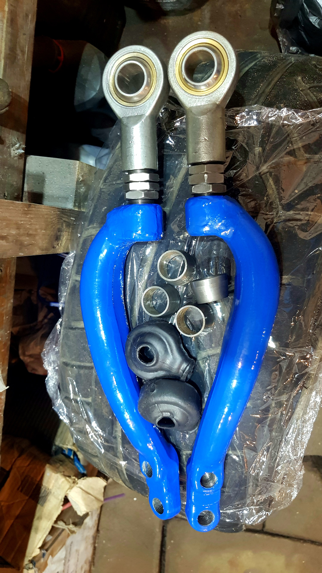

Т.к. машину собираю под дрифт, то для более комфортного управления в дрифте нужен кастор 7-8 градусов, в стоке невозможно выставить такой угол, потому что кастор не регулируется. Для этого нужны регулируемые "косые" — реактивные тяги.
Что можно купить на рынке?
— Пластилиновые ajs за 8к
— Брендовые N1 за 15к
Подержал в руках я N1 и понимаю, что ничего сверхъестественного в них нету.

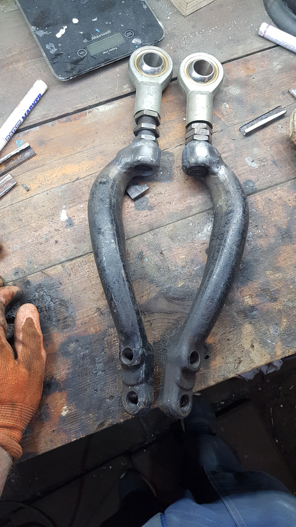

Решил сделать по школе Ильи Федорова свои рычаги) Снял все размеры рычагов N1, заказал с Владика косые от 110, по стоковому рычагу сварил кондуктор, чтобы выдержать все расстояния.
По параметрам заказал нужные шсы, на кондукторе все замерил и сделал чертеж регулирующего элемента и втулок-проставок.
Материал для регулирующего элемента выбрал ст45, для привариваемой втулки ст30. Заказал у токарей.
Варил в среде аргона
Усилил дополнительными косынками
На выходе получился вот такой комплект, консультировал меня баггист Михаил Трубников, у него же были приобретены пыльники на шсы, потому что в наших реалиях без них шсы долго не проживут.
Фото готовых рычагов:
Кому нужно, могу изготовить на заказ, пишите

Покупал с Ajs самые дешманские. На них гайки срезаются ключом быстро. Поэтому я сделал вывод что самые хорошие для стрита это теншены taiko на сайлентблоках, бордовые такие, либо вот так заморачиваться с кондуктором и сваркой. 🤷🏻♂️

8к за полный комплект с пыльниками

От 110 косые? Проставочка небольшая все решит
Знакомый мне этих рычагов фотки скидывал))) Маленький мир)) в изгиб диск не упрется?
Все зависит от диска, у меня 9,5jj et12 на 225 вестлейке не упирается
У меня 8j на 30 вылете и 225 резе в упор дышит
8,5j et35 и резя 225, и абсолютно нормальное расстояние до стокого косого Jzx100. Ну и выворот сток
Ну это при сток вывороте, естественно
Саня дело говорит, шс надо брать сразу с встроенным пыльником.
Посмотри в каталогах, они там есть под заказ.
А можно ссылочку?
В поиске это все есть
У тебя под пыльниками наоборот будет скапливаться вода с песком и будет ещё хуже
Не проверю — не узнаю, перед установкой набью водостойкой смазкой. Без пыльников, считаю, что это варворство, как шаровые без пыльников.
Расскажешь потом?)
Конечно, в чем вопрос😉
