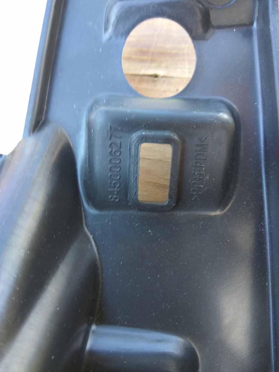

Сняв бампер, вырезаем отверстия в подфарниках коронкой, и при необходимости подгоняем напильником.
Ставим в бампер кронштейны птф и на них крепим туманки. Туманки встают плотно с минимальным зазором

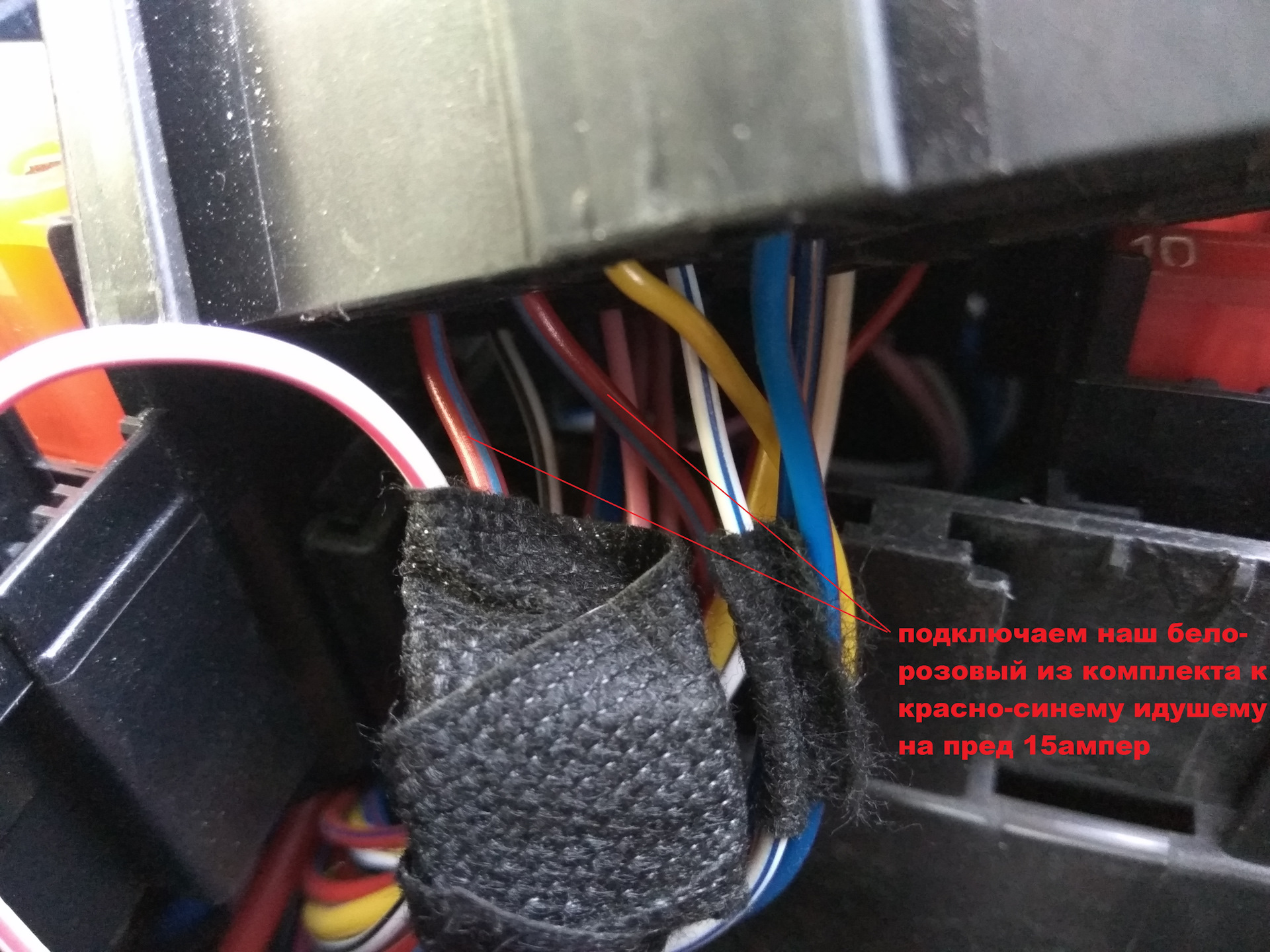

Далее проводка:
Прокладываем провода в блок предохранителей, заводим постоянный плюс(розовый провод), под реле 614 как раз влезает реле из комплекта, предохранители крепятся к колодке с реле 314, бело-розовый провод(разрешающий плюс) подключаем к красно-синему проводу, на котором стоит синий предохранитель 15 ампер, для соединения использовал скотч-лок, при подключении к красно-синему проводу, птф будут работать только при влюченном зажигании

плата на 3 кнопки как работает, без проблем? индикация вкл/выкл горит на кнопке и на панели приборной? хочу себе на 5кнопок купить, но пугает, что это не заводская деталь и хз как себя поведет и будут ли какие заморочки с подключением?
Индикация горит и там, и там, ставил по инструкции, кроме провода на котором появляется плюс при включении зажигания, его пришлось самому искать
