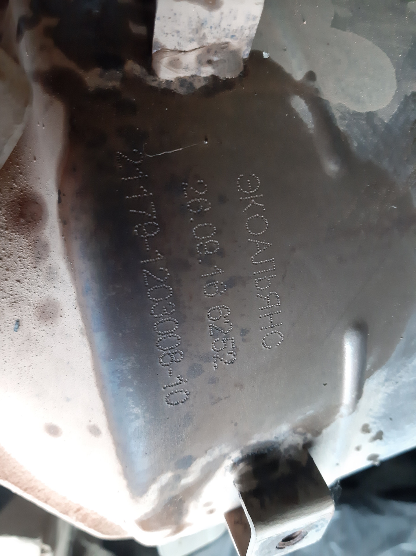

А номер родного ката не запомнил?
А он там был где то указан?
Да, где-то на передней части боченка, блин, я его снимал, но как всегда забыл записать
Завтра тогда посмотрю, если не забуду, на работе валяется.
Буду при много благодарен

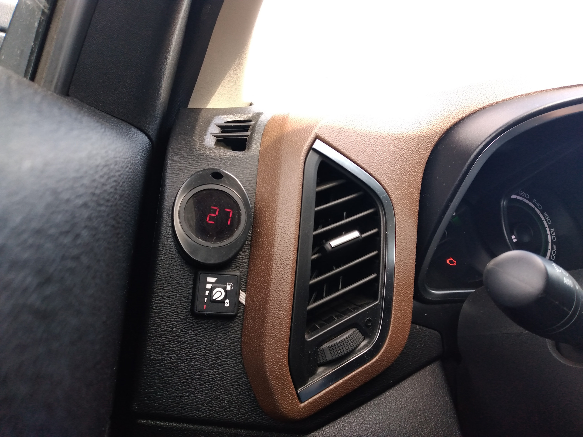

что бы меньше платить за бензин я поставил себе газ, заправки 50 л. мне хватает примерно на 530 км (город- трасса 50 на 50). экономия ощутимая, сейчас газ у нас по 16 р. за литр, 95--й бензин по 45 р. за литр.
Согласен, тоже над газом задумываюсь!

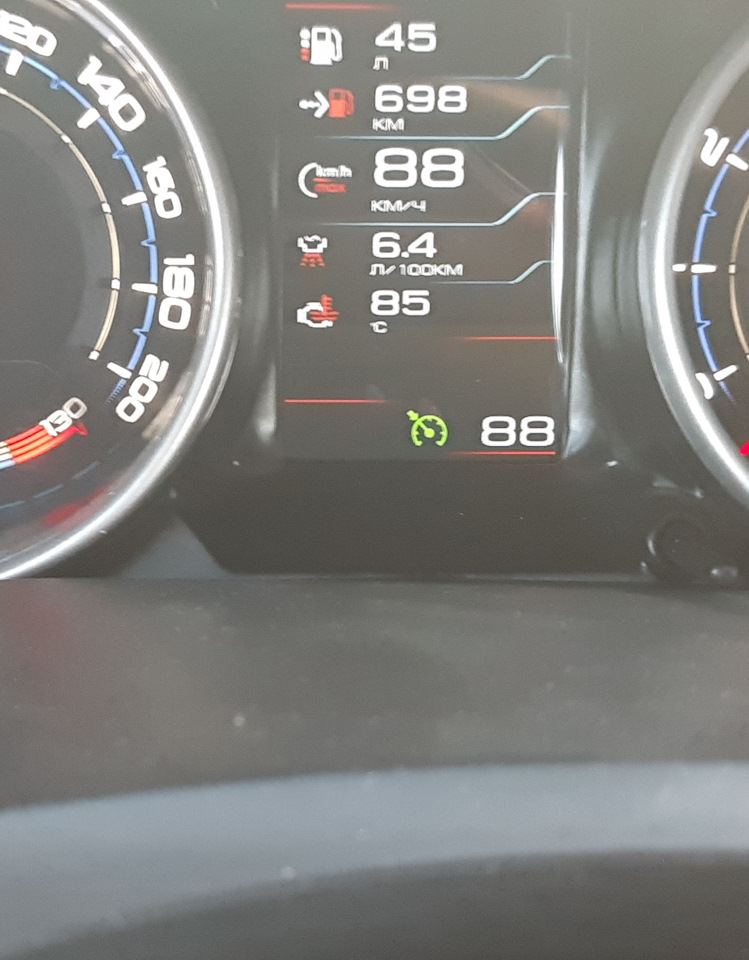

У меня с катализатором по трассе 6,2
У кого как, у меня же 1.8 двигатель и 17 заводские колёса ко всему еще!
Но я и таким изменениям рад!

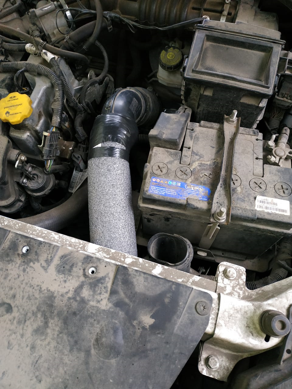

Поддерживаю переделку. Нахрен евро 5. У тебя 1.8 да? Переделки легко даются, вчера я брату снял полностью весь впуск кроме корпуса с фильтром. Веста 1.6, покатались и обратно ставить отказался, тупизны и провалы растворились совсем 100! Звук приятнее и мягче стало. Вот и вам решение на 1.6 :-)
У меня 1.8 механика рено)
POTILIO-Mikhail
А можно по подробнее .Что именно сняли
Трубку необязательно было, боялся вдруг хапнет воды, хотя после дождя сухо
Просто вот эту огромную бандуру убрать и всё, легче станет
Бандура что имеется ввиду?
Воздухозаборник который рядом с аккумулятором.
Я об этом имел ввиду
Трубку что я овел, снимали, еще лучше стало,
Трогается легко и непринужденно, ускоряется просто и без затупов и раздумий, дерганья и провалов.
Никаких негативных последствий нету или не увидел, а фильтр каждые 7.5 менять с заменой масла желательно, а лучше 5тыс.
Так как виден изнутри сам фильтр.
Спасибо, а фильтр с маслом тоже от пяти до семи меняю .
