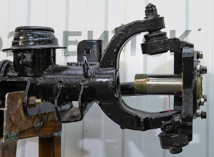

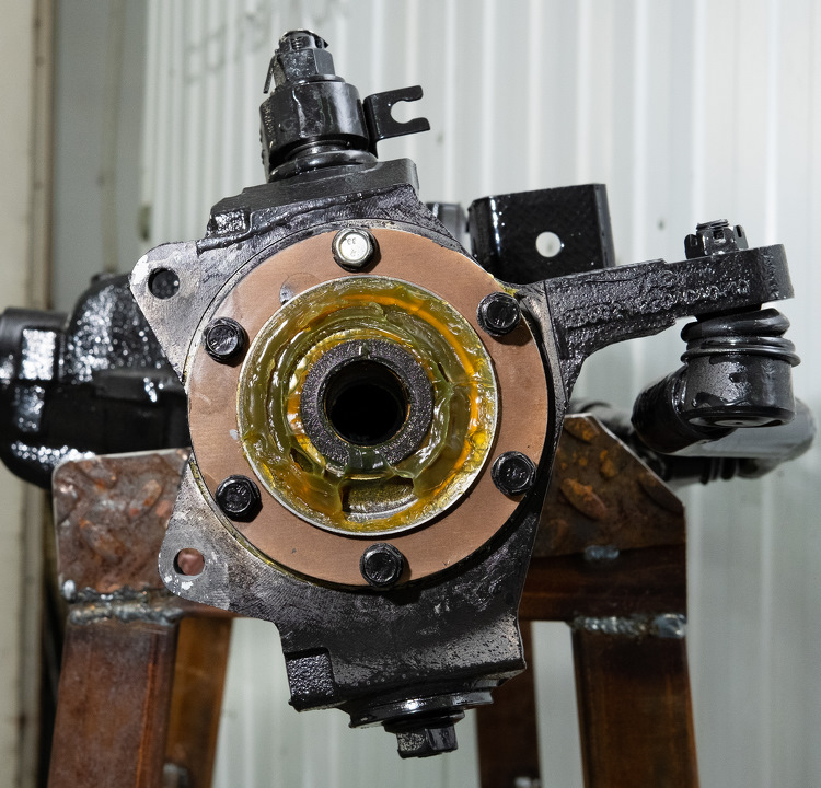

Пока стоимость оправки запредельная, можно для замены шкворней воспользоваться вот таким немудреным способом.
К подвижному элементу кулака обратной стороной приворачивается штатная цапфа. Болты должны быть крепко затянуты.
Измеряется кратчайшее расстояние от цапфы до центра торца корпуса шкворня и записывается.
После замены шкворней остается выдержать заранее замерянное расстояние. Конечно же такой способ не обеспечит требуемой точности монтажа, но, как "аварийный" способ вполне сгодится.

Так можно еще и полуось сунуть в цапфу и по ней на глазок отрегулировать даже без штангенциркуля.

Может есть смысл освоить производство недорогой оправки, которая бы одевалась на цапфу и позволяла как калибром выставить нужное расстояние? Металлоёмкость за счёт применения штатной цапфы будет раз в десять меньше заводской оправки и стоимость на порядок сократится. Владельцам новых Патриотов такую даже в ЗиПе можно будет держать, в кармашке для шкворневого ключа. Правда, завод и ОД обидятся — патриотоводам не обязательно будет им денюжку нести при ремонте этого узла.
Вопрос с цапфой надо прорабатывать, поскольку ее точная фиксация вызывает ряд вопросов. Если бы можно было ее затянуть и больше не разбирать до окончания ремонта, то другое дело. А так, ее положение будет меняться.

А в отверстие посмотреть на предмет соосности разве не легче? И точнее получится
Вспомните диоптрический прицел биатлонной винтовки. Там задача спортсмена совместить три кружочка. Вроде бы просто, а нет же, через одного в "молоко". Боюсь, что и в этом случае так же получится, тем более, что кружочков меньше — всего два.

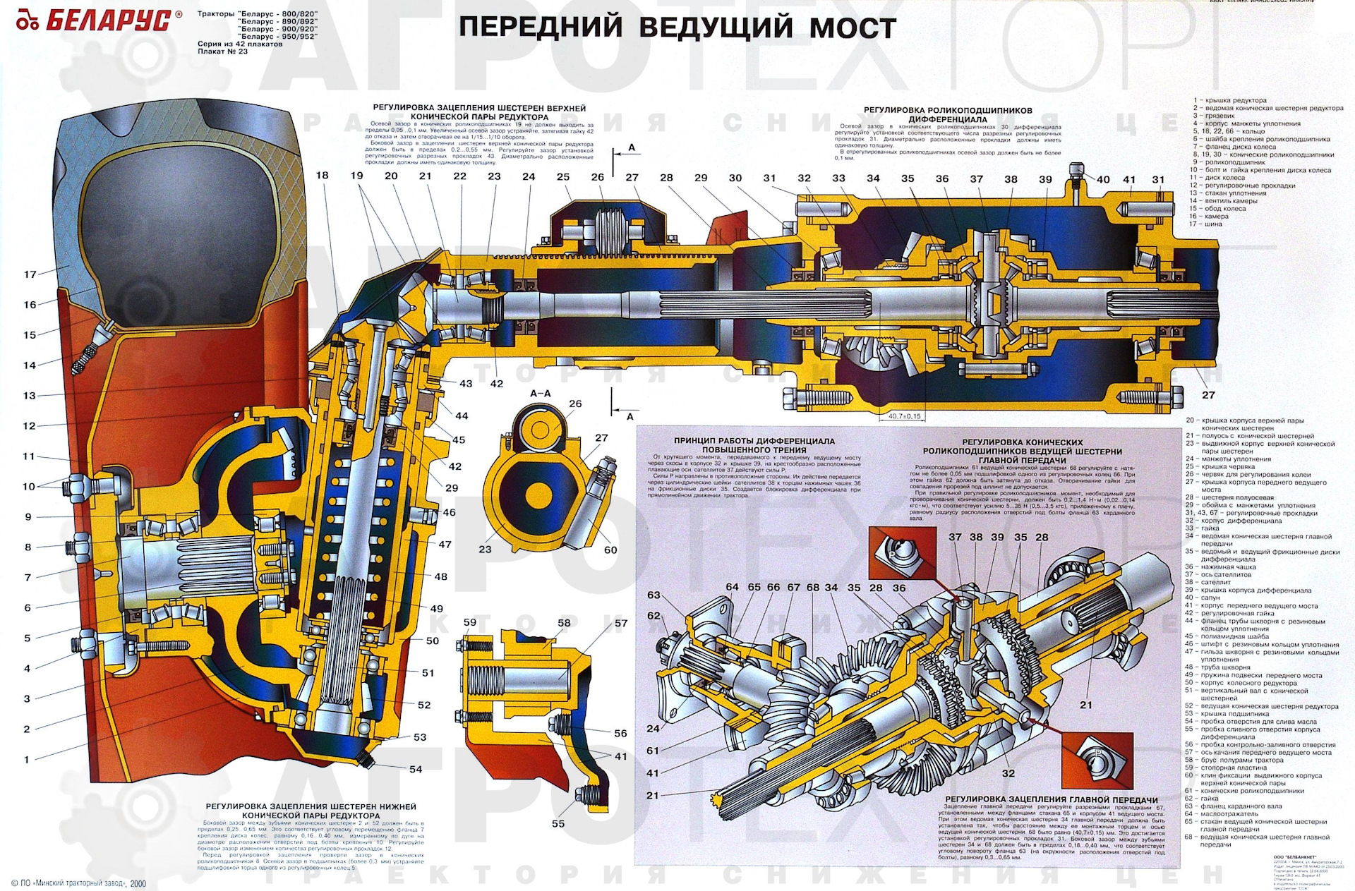

Я вообще в ступор впадаю, рассматривая конструкцию передних ведущих мостов. Ужасно мрачно и тяжело все ремонтировать. Нельзя так людей мучить.
Давно же придуман вертикальный привод на конических шестернях, вокруг него ступица и крутится.
Вечный узел, по сути. И герметичный.
Как у трактора "Беларусь" :-)
При таких оборотах выть будет громче паровоза. Да и износ на 100кмч будет быстрый из-за нагрева.
Это ж порталы. А УАЗ для города! Не понимашь штоле?
МТЗ уже отказался от таких мостов! Из-за малого ресурса.
Конички потому что крохотные. Для такого-то момента!
Ошибка одного коньсрухтора не означает ошибку самой идеи. На западных тракторах эта конструкция используется с успехом до сих пор.
Даже у таких мэтров тракторостроения как John Deere.

А если тупо выточить болванку с одной стороны диаметр полуоси шруса с другой внунтренний диаметр цапфы
Диаметры очень большие и вес болванки будет немалый. А сейчас такая сталь идет более 50 рублей за килограмм. То есть болванка весом в 20 килограмм, будет стоить 1 000 рублей, а из них надо 15 снять и выбросить. В общем, по-любому затратная получается железяка.
Аварийно доехать до сервиса можно и на глаз центронув😀

Я думал вы в цапфе просверлите дырку и приварите гайку, в этой гайке будет крутиться болт. Болтом можно как измерить имеющийся размер, так и задать нужное положение шкворня.
Возьмём ну боле менее бюджетный вариант. Это мне так видится :
Наша задача установить правильно фланец (бывший корпус, поворотного кулака).
У нас контрольное есть контрольное отверстие, возьмём его за основу это ЧУЛОК. Дальше сам фланец поворотный.
Что мы делаем, (я так препологаю и вижу) нам понадобится труба или заготовка которая проточена под размер, чтоб её вставить чулок и фланец цапфы, из всего этого делаем имитацию оси, когда мы это изготовили, будем считать это кондуктором для установки поворотного фланца.
Как к этой балакайке привязать опоры"шкворни" не придумал
А зачем на верхнем шкворне шплинт? Почему нельзя использовать просто гайку с полиэтиленовой вставкой
Какой такой полиэтилен? Шплинт, проволока и синяя изолента — это наше все. :)
И как же промерить этот размер имея простой штангель, у штангеля на 150 усы маленькие?
имея болгарку, дрель, кусок уголка и пару болтов можно сделать аналог кронциркуля, который вполне подойдет для такого замера… и не исключено что позволит достичь вполне приличной точности.
