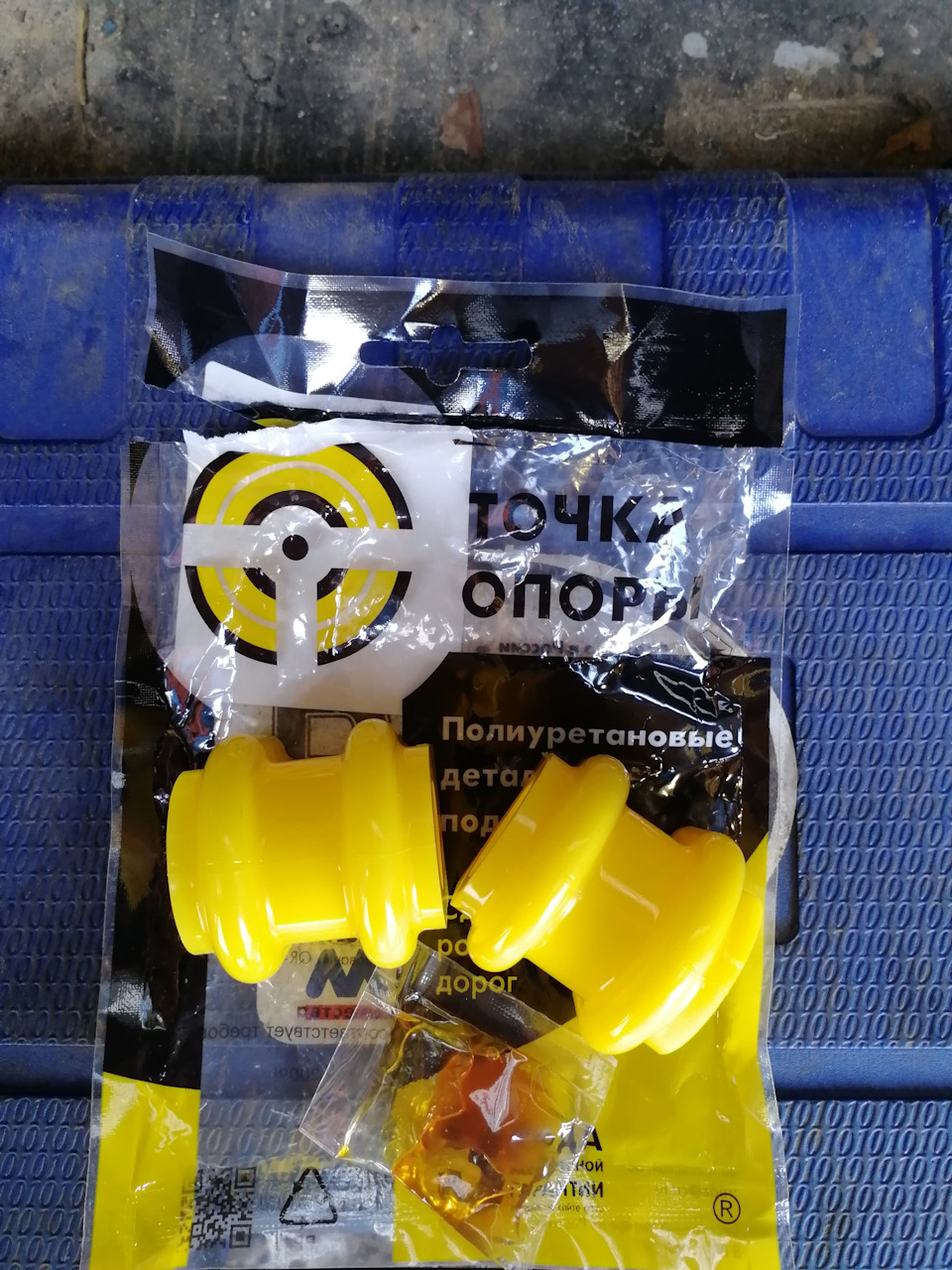

Застучало что-то со стороны руля. Потергав тут да там, втулки стабилизатора. Почитал снова драйв, почитав беседу в WhatsApp, однозначного ответа не получил полиуретан или орига. Решил заказать Точку Опоры 12011480(разница с оригиналом в 10р)528₽. Пришло время замены. Благо машина без ABS, но маленькие ручки корейцев сделали все так, что ***. Пару часов *б*ли и втулки заменены. Но на самом стабилизаторе присутствует ощутимая выробатка, скорее всего будет его замена.
212179км — замена втулок стабилизатора.
Но стук так и не пропал. Стойки стабилизатора? Звук только со стороны водителя.

По втулкам стабилизатора. От полиуретановых втулок появляется скрип… Не всегда, но присутствует… Дело в том, что присутствует естественный износ стаба в месте установки втулок. Замена на новые проблему не решает. Необходимо срезать в месте разреза втулки пару миллиметров, для более сильного сжатия втулки, а под опору втулки от старого ремня ГРМ или транспортной ленты сделать подложку, толщиной 3-4 мм. Не забудьте срезать зубья ремня, если из него будете делать подложку. Работает на ура!
Недумал, что там такой ощутимый износ. Спасибо за совет!
Стаб работает в агрессивной среде, среди грязи и пр. Между втулкой и самим стабом попадает песок, отсюда и износ. Сняв старую втулку, обратите внимание.
