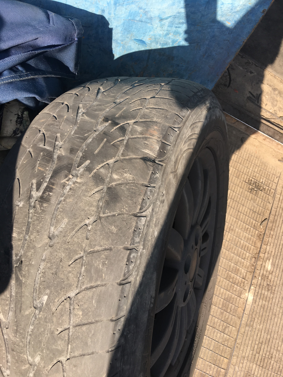

В феврале 2018 г. поменял ступицы передние, ставил Optimal из-за отсутствия на тот момент денег… в итоге правая легла через 10 т.км.
Так что теперь очередное ТО: замена правой ступицы и левой рулевой тяги !)))
Блин, для замены тяги пришлось делать спецключ…)

Как то странно развал на плитке делают, первый раз такое вижу
В смысле?! Везде на юге так! В Ростове делали мой X6 на подъемнике…
На юге не знаю как не был на сервисах, а вот знаю что перепад высот по горизонтали между передним и задним колесом должен быть не больше 3 мм иначе данные будут не корректными.
Этот тип у кого делал сход-развал считается лучшим в городе… к нему запись на несколько дней вперёд…
Да я не спорю. Но вот как то странно все таки это происходит. Не поленился нашел требования к стенду Hunter service.hunter-engineering.ru/support/ там вообще допуск 1,6 мм . Хочу просто понять процесс, ведь человек берет показания с монитора, как на такой поверхности его вообще можно сделать, сам занимался развал схождением 3 года.

Резина не при чём
