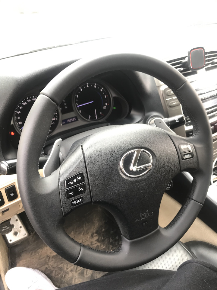

Забыл добавить руль перешил, отдал 3500 :)
А где руль шил и как выглядит?
В субботу если не забуду сфоткаю:) в Красногорске у частника, у него офис там на первом этаже многим шьёт. Сделал вроде хорошо
