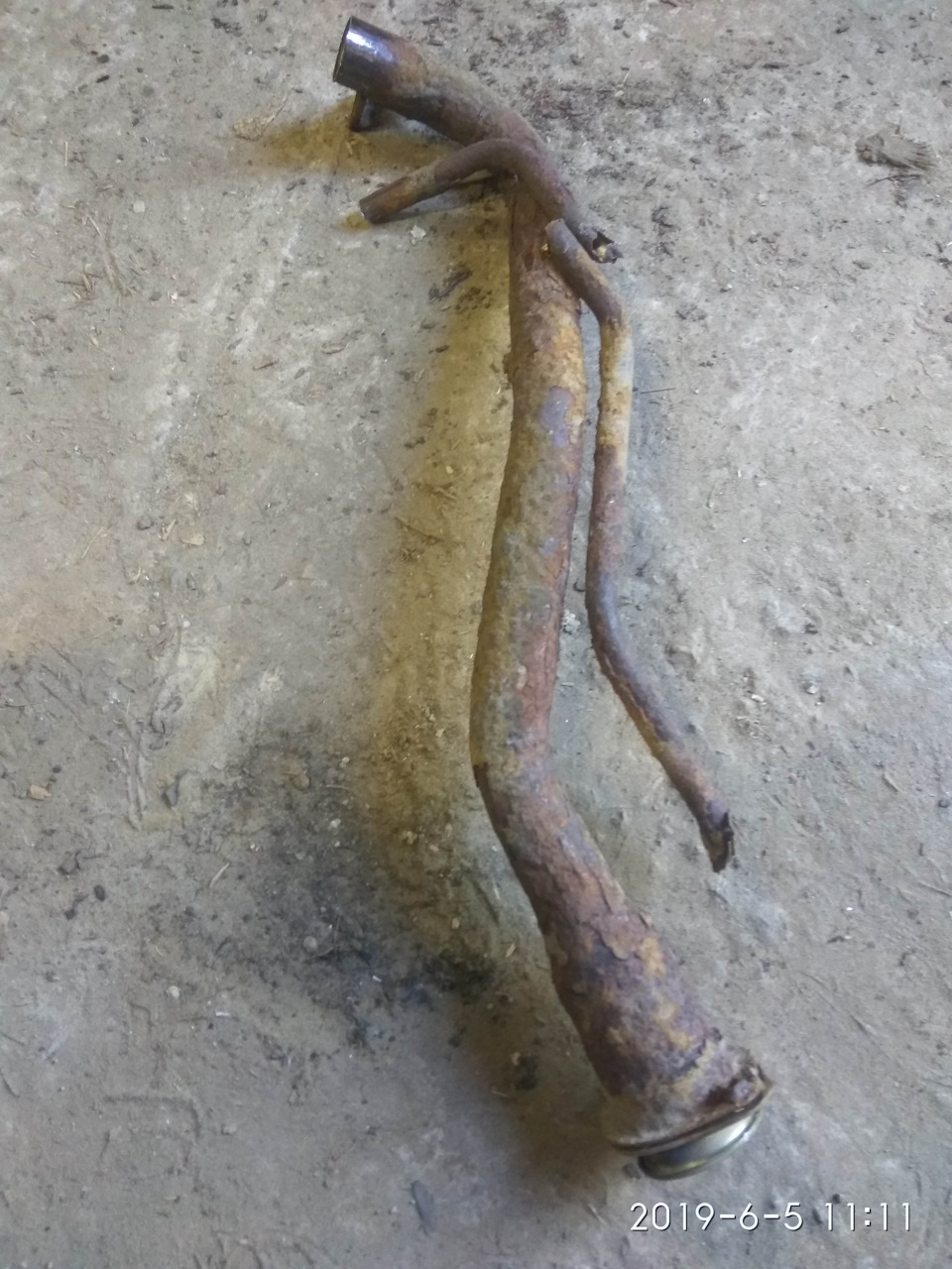

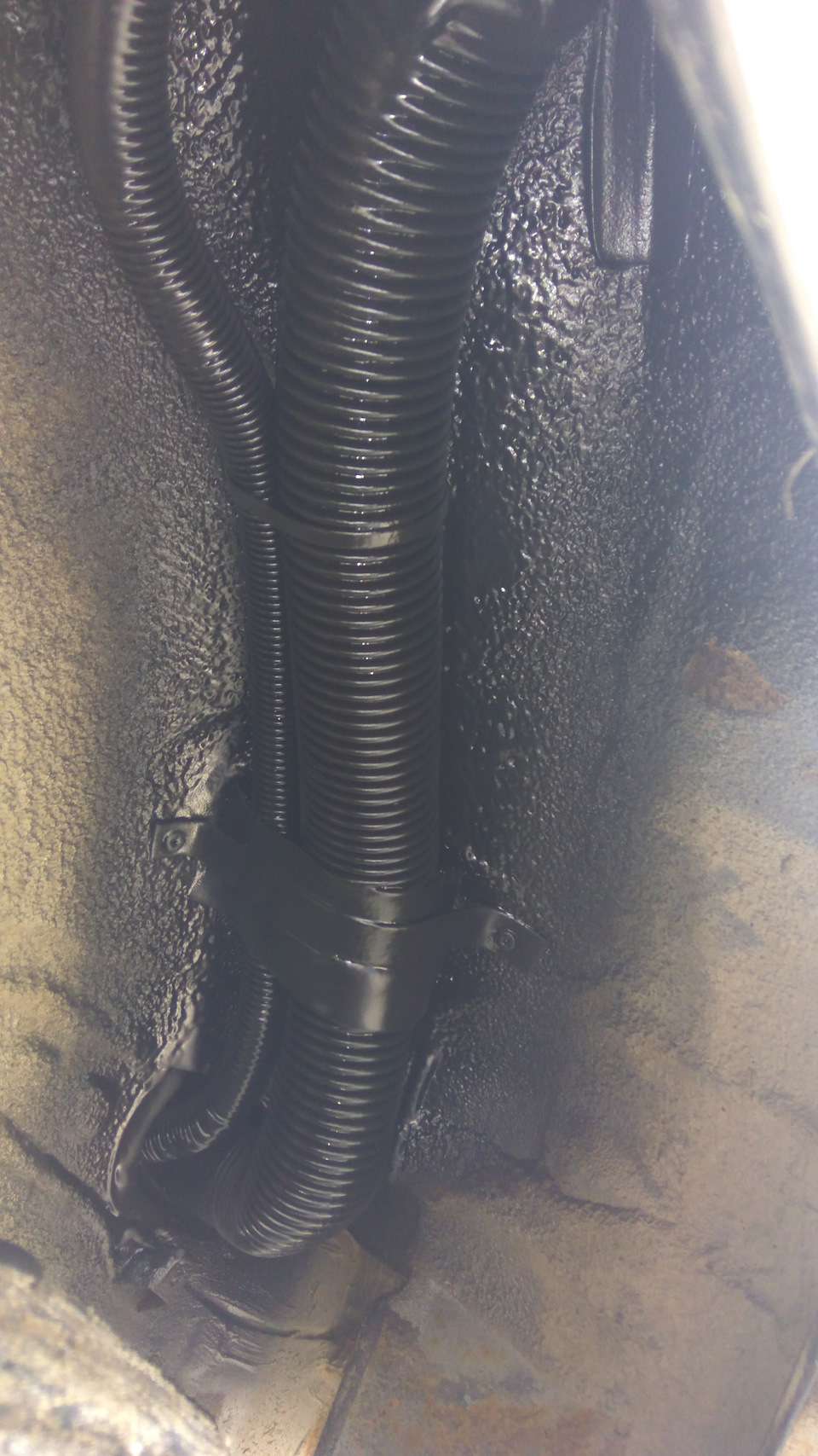

Купил я ИО и начал изучать форумы о дефектах с которыми придется столкнуться. Попался на глаза дефект топливозаправочной горловины, что она поголовно у всех гниёт. Покатался я неделю на своем авто и постоянно чувствовал запах бензина при выходе из автомобиля. Не долго думая загоняю машину в гараж для профилактической обработки трубы разными антикоррозийными средствами, думал меня не коснется замена. Начинаю снимать трубу и она при демонтаже рассыпается в руках. Сразу же прыгаю на велосипед и вперёд по магазинам искать топливозаправочную трубу от Дэу Нексии, она идеально подходит правда нужно немного доработать. Заказал я ее за 3500 и ждал неделю. Процесс установки я не фотографировал, фото я подсмотрел здесь на форуме. Отрезал часть металлической родной трубы, взял бензостойкий шланг на 38мм отрезал отнего кусок 50мм. Отмерял длинну шланга от нэксии и начал собирать. Сразу скажу что шланг от нэксии больше диаметром от родной горловины, поэтому я и взял кусок шланга, одел его на отрезок родной трубы и только потом одел шланг от Нексии, обжал хомутами из нержавейки и установил на место. После установки обработал шланг антигравием. Провозился часа 2.5-3 при этом матеря японских конструкторов, за такую плотную компоновку.

Брал SAT за 3200. Новая. Смысл колхоза за 3500)))
Я что-то не нашел по таким ценам…
Буквально месяц назад купил в автотрейд.
Я тоже хотел сатовскую, но мудаческий автотрейд два раза продавал от трехдверой версии по артикулу пятидверой, пришлось ставить от нексии. И кстати, она нихреана не подходит. Даже с переделаками, чтобы более-менее нормально было — все равно говнище:)
Не знаю, у меня она встала как родная.
www.drive2.ru/l/523885130993895141/
"Идеально подходит, но требует доработок" )))
Так многие потом удивляются как это сочетается, после покупки такой горловины)))
У меня с ней, кстати, на некоторых азс пистолет отщелкивает. Надо руками держать, не открывая на максимум
У меня тоже на одной из заправок пистолет постоянно отщелкивался я сразу начал грешить на горловину, но меня не напрягает заправиться держа руками пистолет.
Что то дорогая у вас горловина. Я за тысячу с копейками брал.
Да, 3000-3500 цена ей.
Заказывал в Корея авто цена такая и есть.
Нормально ! Молодец постарался ! Теперь меняй фильта
В баке ржу не смотрел?
В бак ещё не добрался, есть подозрения что там грязь и ржа будет присутствовать.
