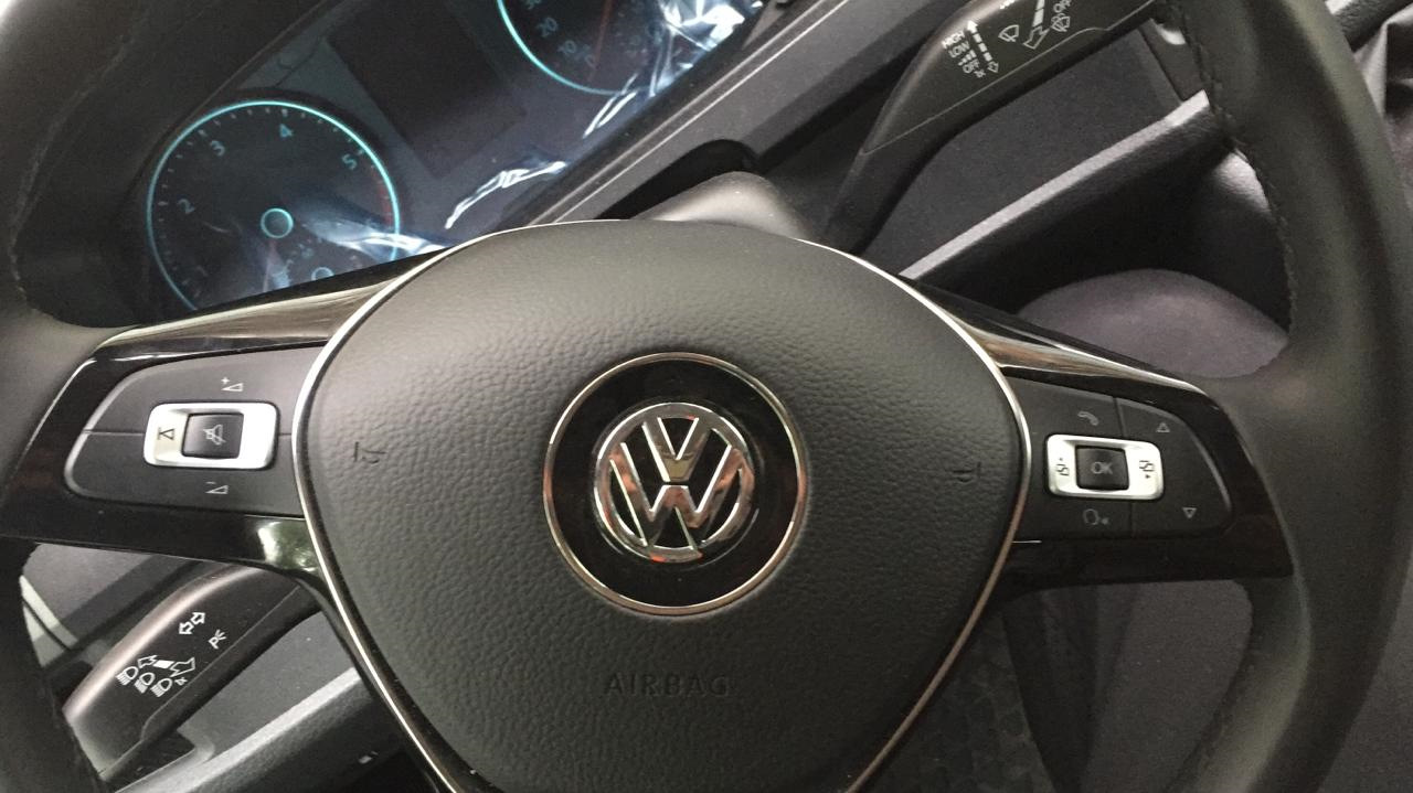

Установил себе круиз на руле на 087 блоке всм. Работает на двигателе CWVA.
Пошел по пути замены накладки на руле. Приобрел накладку.

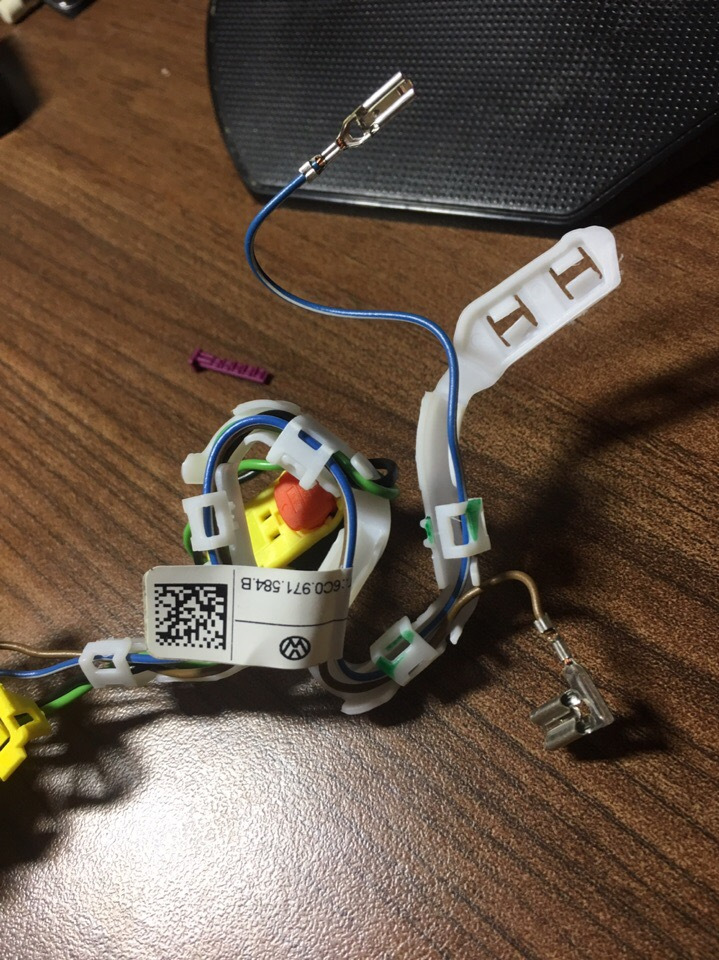

Т.к. за провод мне было жалко переплачивать, я переделал свой провод подушка-подрулевое.
Использовал старые провода с пинами, от гольфа. Фото к сожалению нет.
Распиновал согласно схеме, припаял провод к минусовой клемме.
Такой вариант переделки легче, чем устанавливать стрекозу.

Отличный отчёт, спасибо. Единственная претензия к этой накладке — кнопки не матовые, как в оригинале.
Сильной разницы не заметил.
Накладка с али всё таки подходит?
Подходит, мне пришла 6C0 959 442 F
