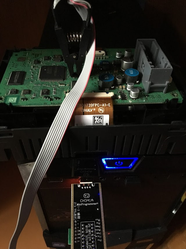

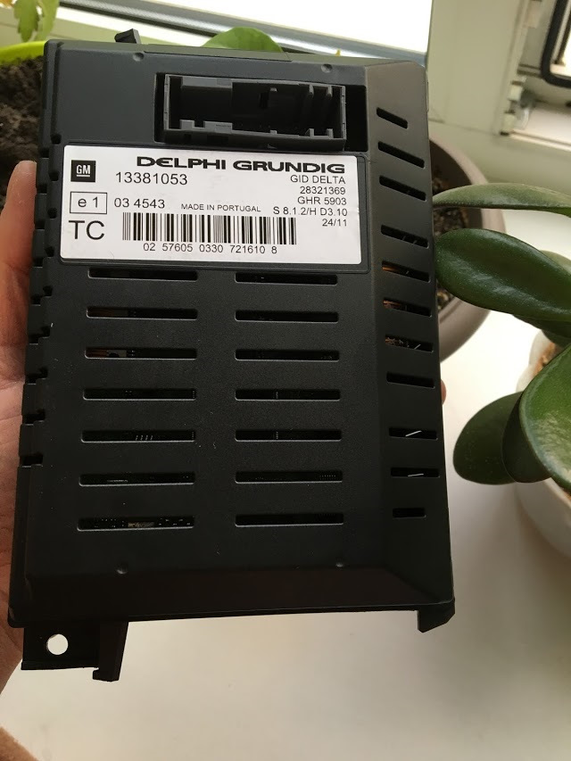

Всем опелеводам известно, что от ГУ зависит не только мультимедиа, но и часть функций БК

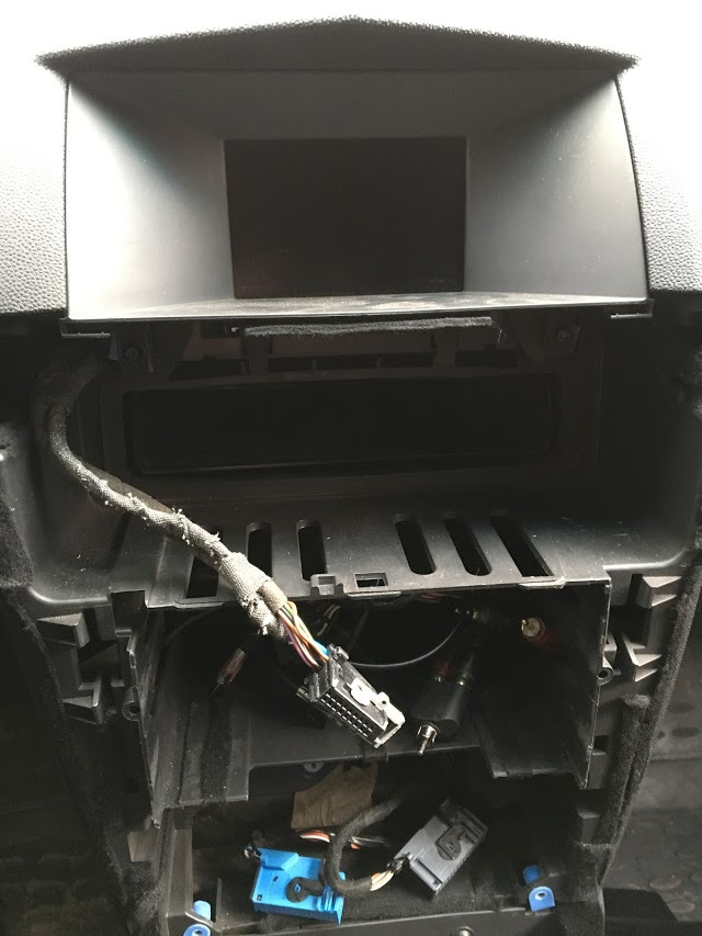

Так как, я сменил унылое ГУ Opel, на 2 din android настройки бк пропали.
При снятии аккумулятора, дата на бк сбивалась и приходилось каждый раз, через op_com вбивать дату и время .
Лишний раз не хотелось даже снимать акб)

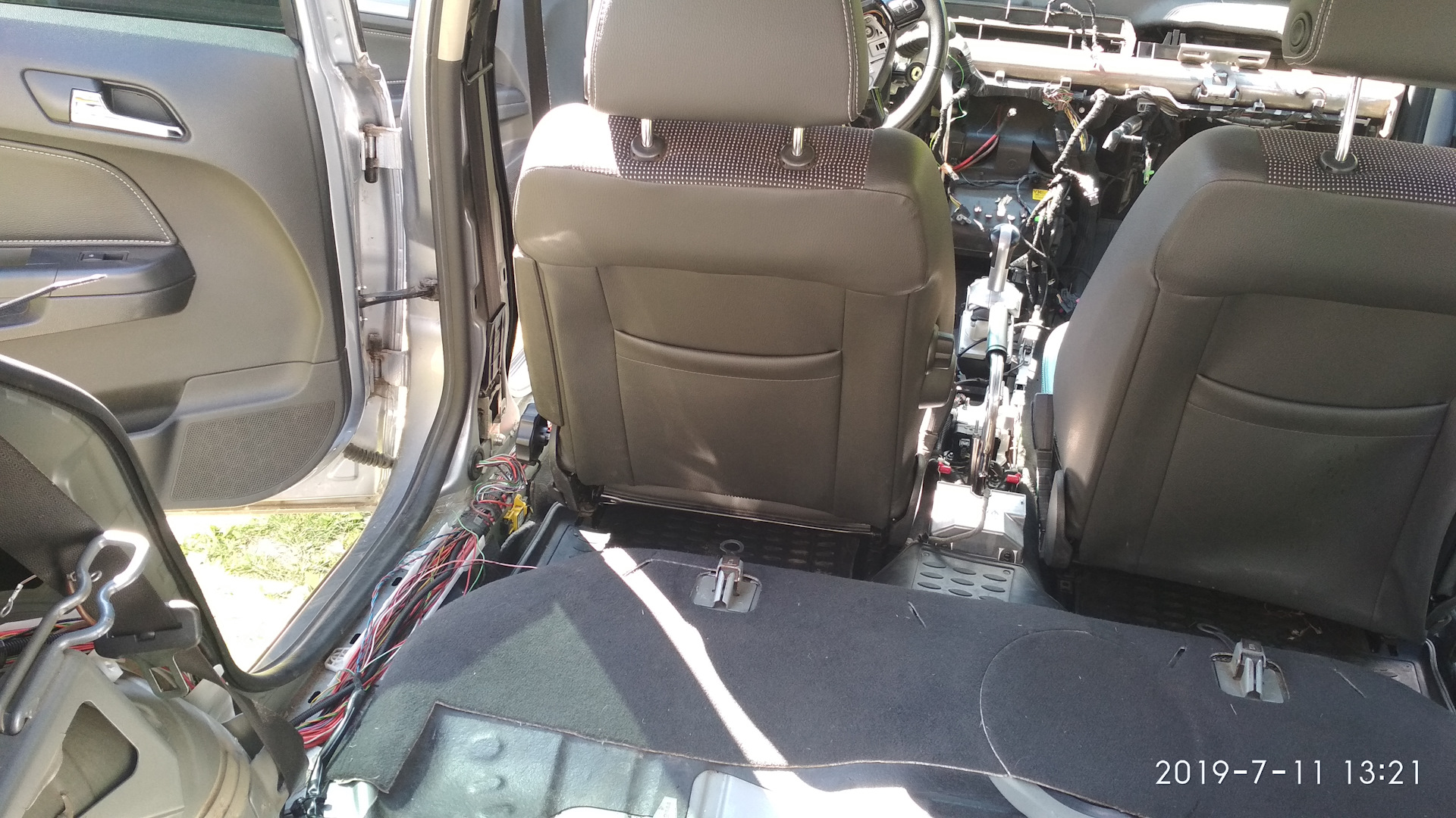

Разборка салона занимает 2 мин, уже столько раз разобрал, что можно закрытии глазами разбирать)
После появиться заветный ключик в бк, управления происходит левым колесиком на руле .
Теперь можно не возить с собой оп-ком )
Видео после прошивки БК
Видео 2 din магнитолы

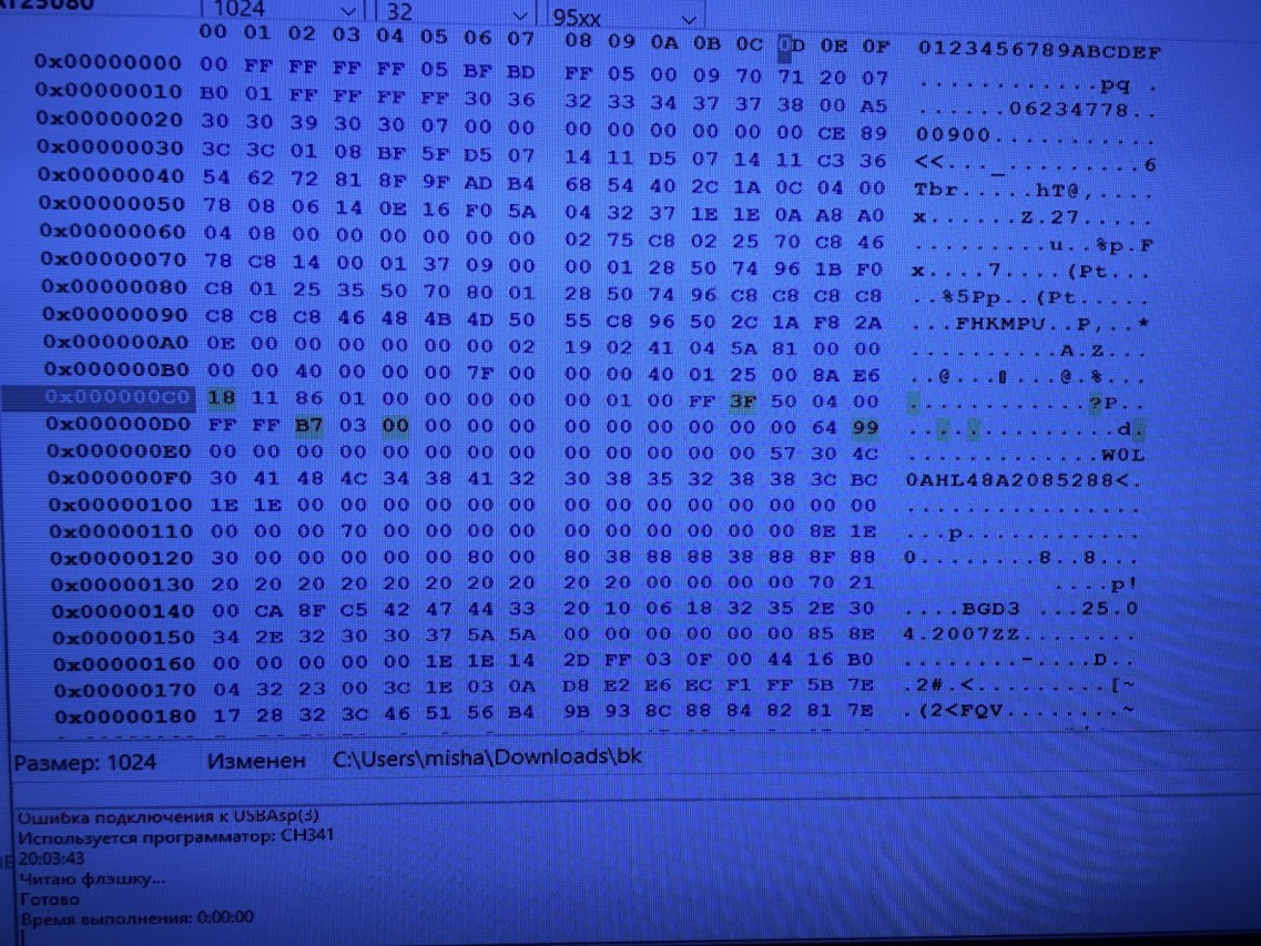

Не совсем понял. В выделеных ячейках в дампе нужно выставить значения как на скриншоте?
Чудеса, тоже нужно сделать так, только как🤪
Да

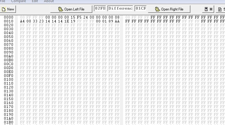

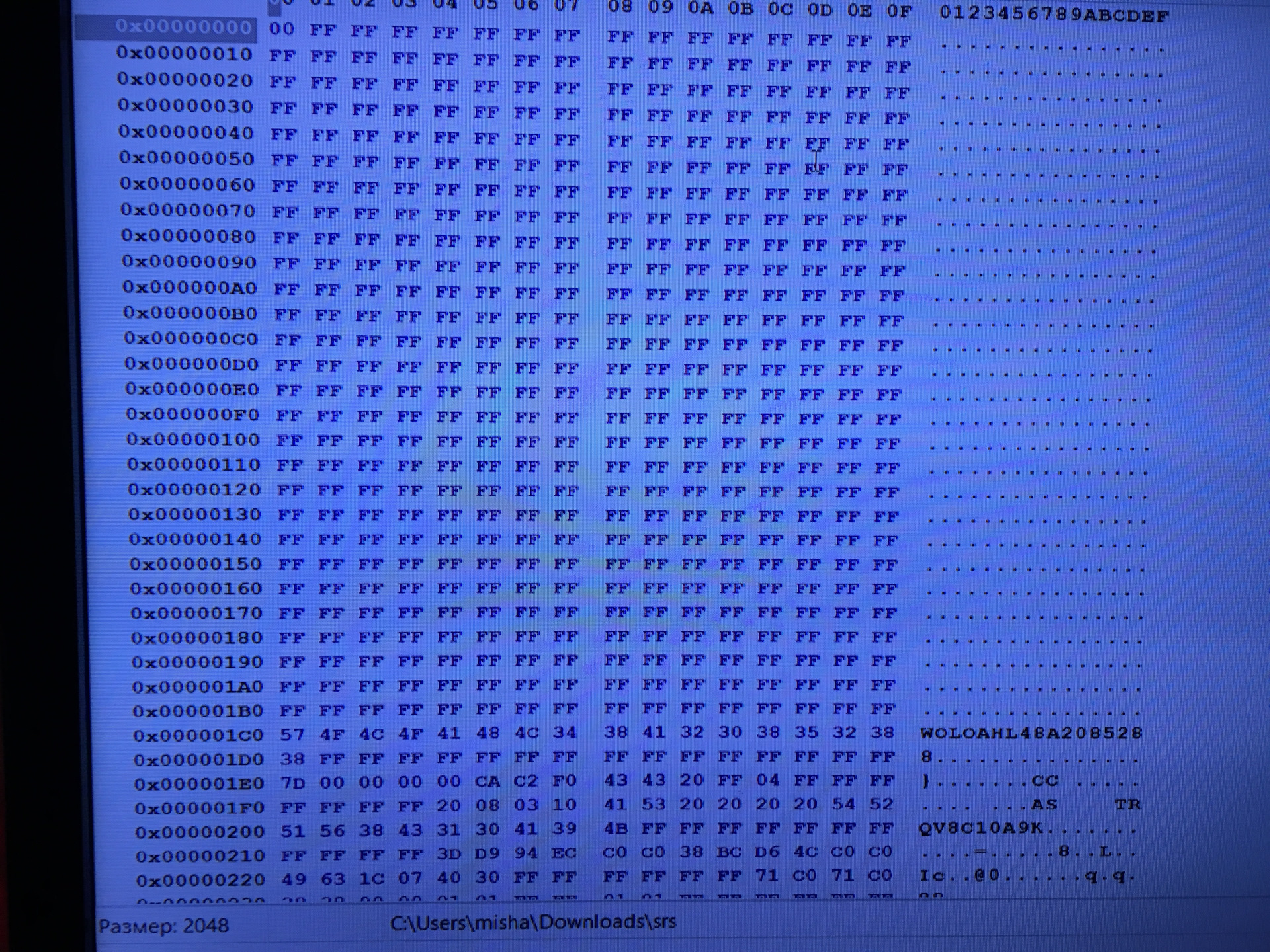

Да там все просто до вина должны стоять все FF кроме первого бита 00)) опком не трет первые две строки и подухи не срабатывают, хотя ошибок нет по системе
