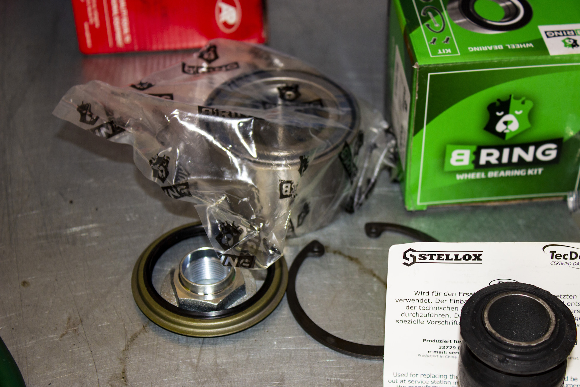

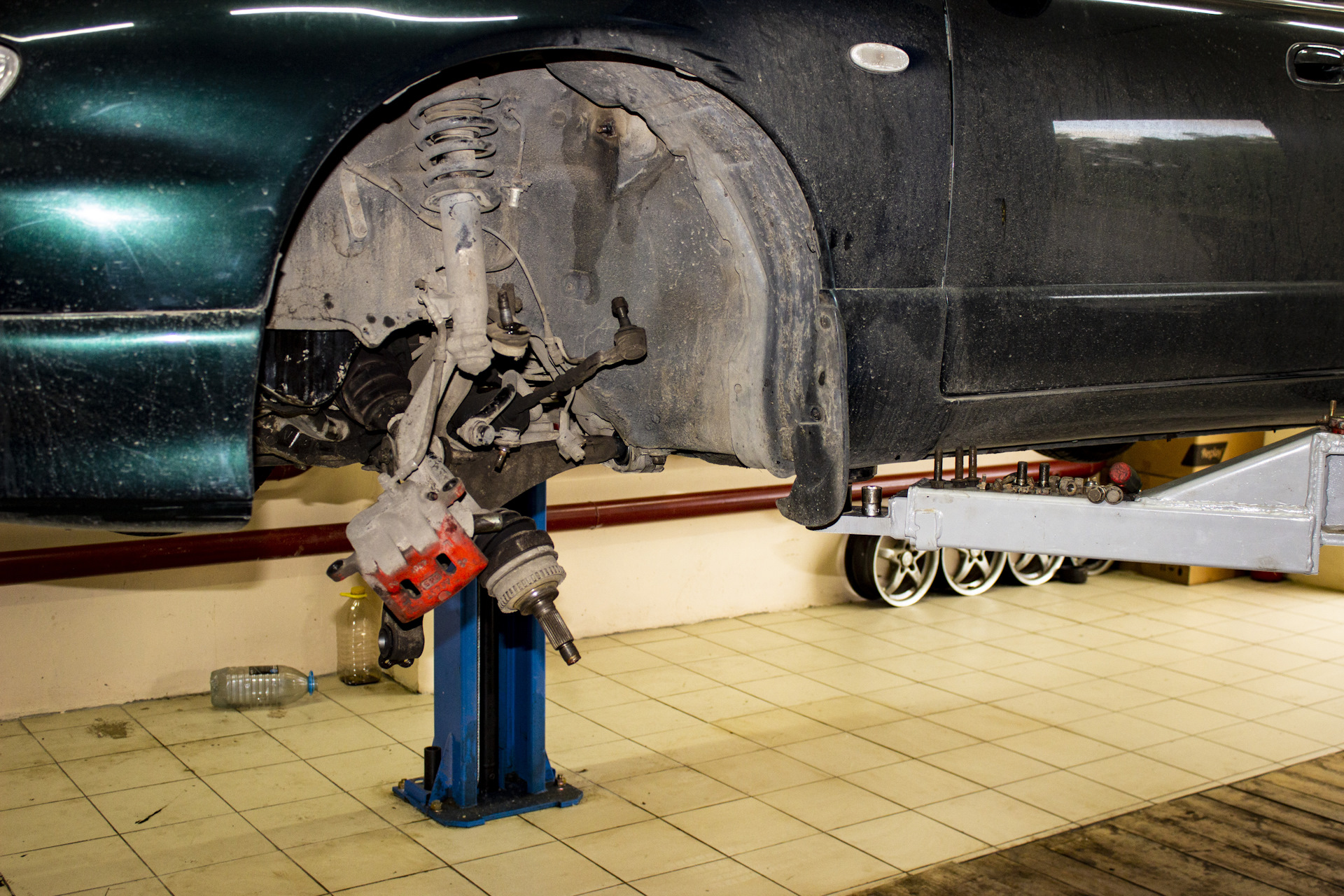

Я занялся перетряской ходовки на своём пепелаце…
И вот сегодня заехал к своим друзьям в СТО "Valvoline"
Сегодня удался насыщенный денек)))))

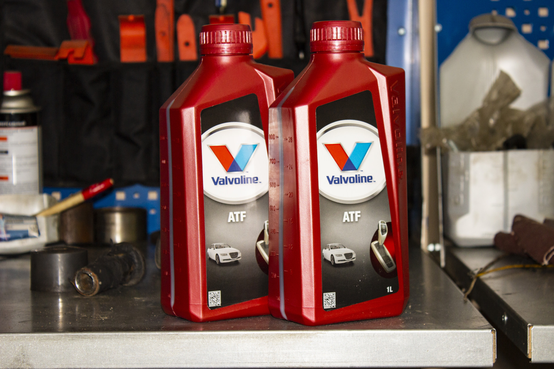

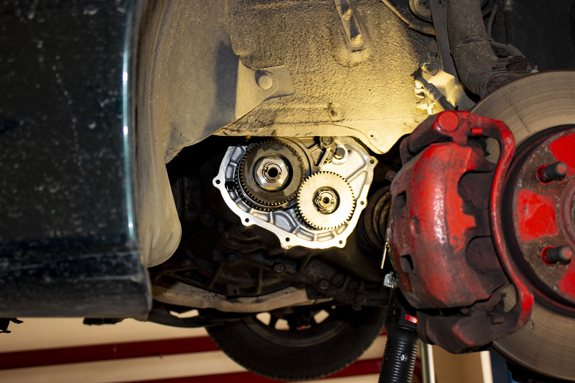

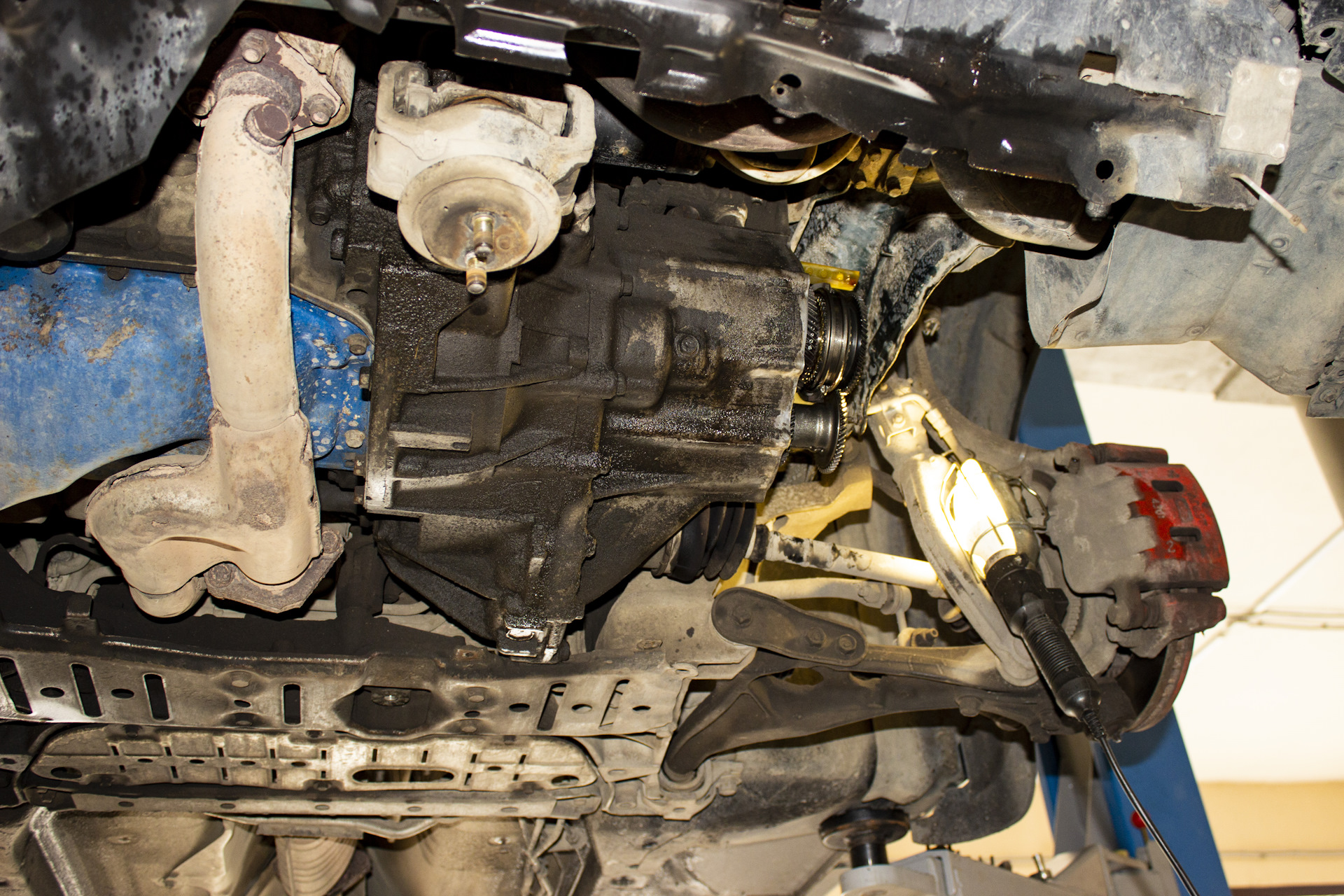

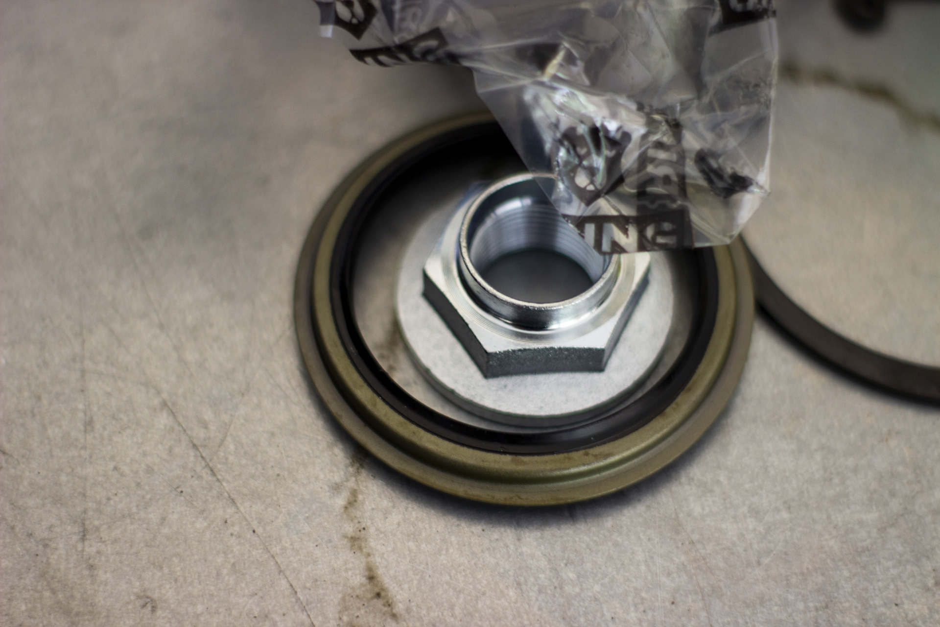

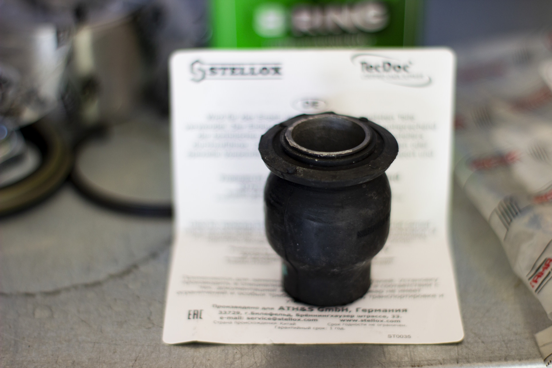

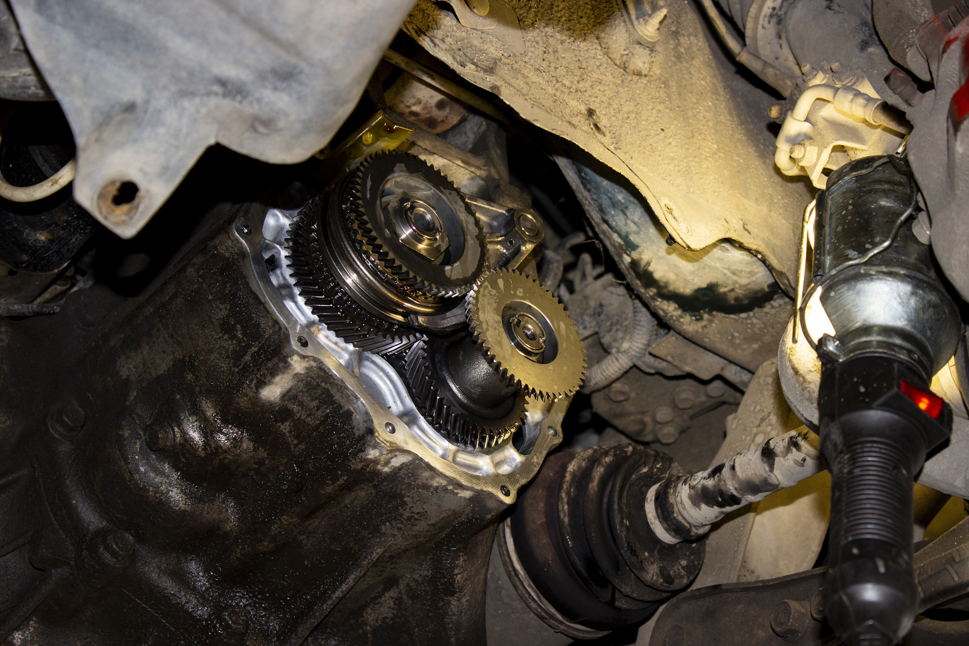

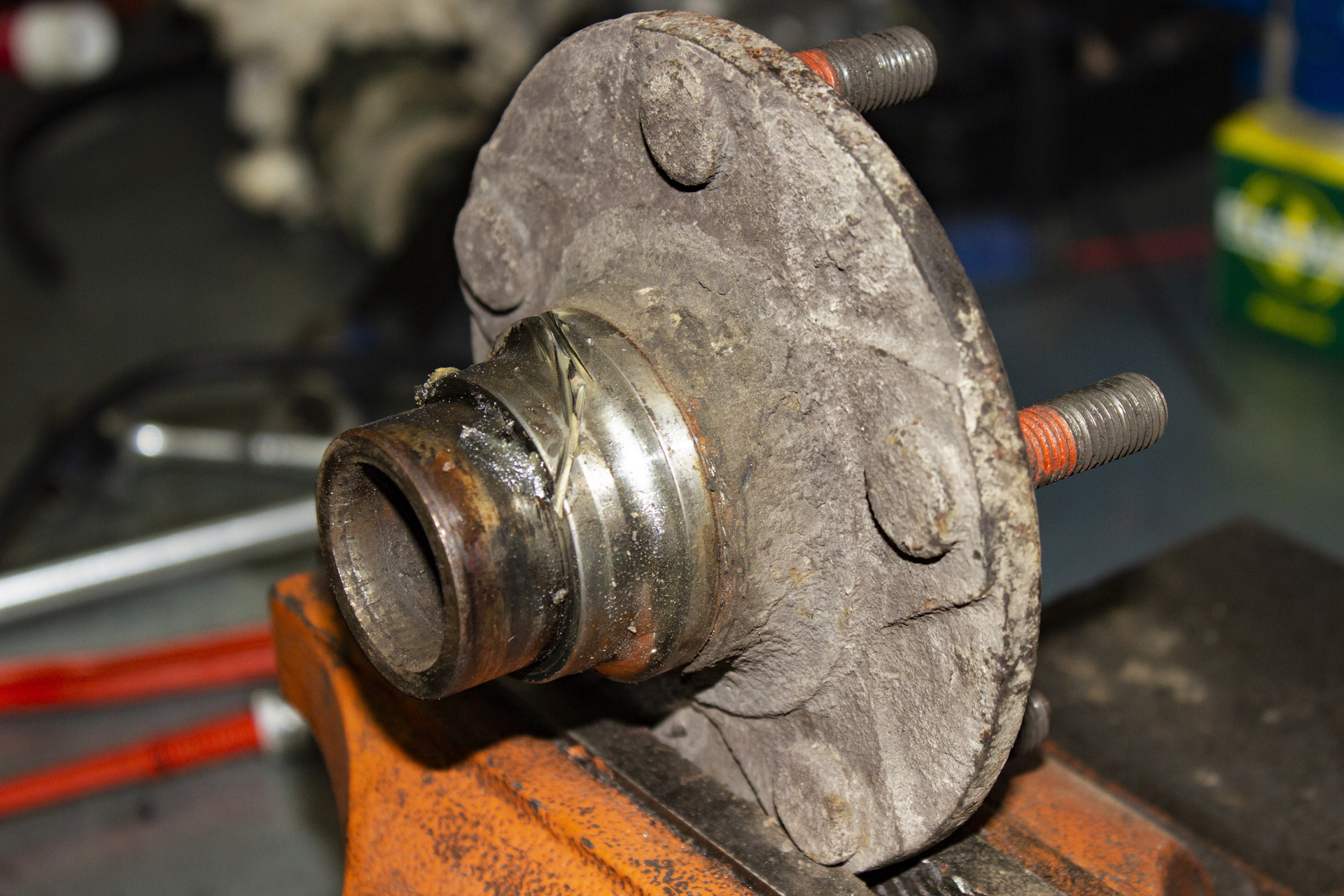

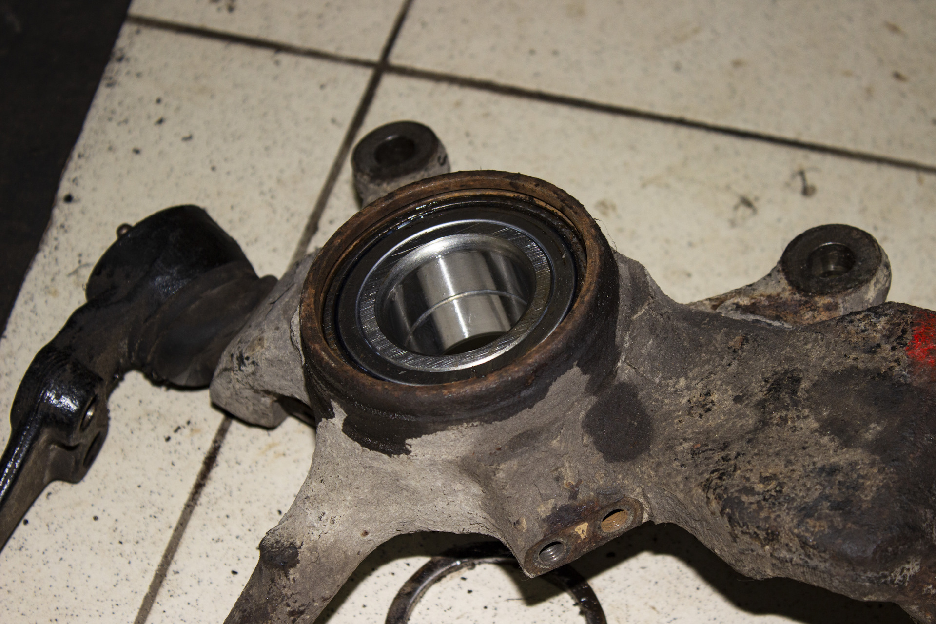

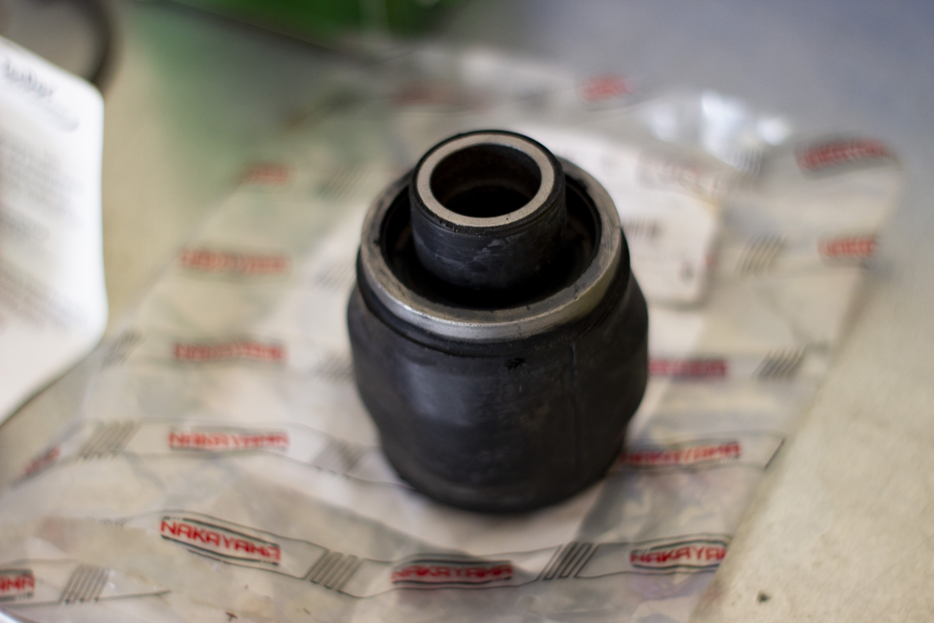

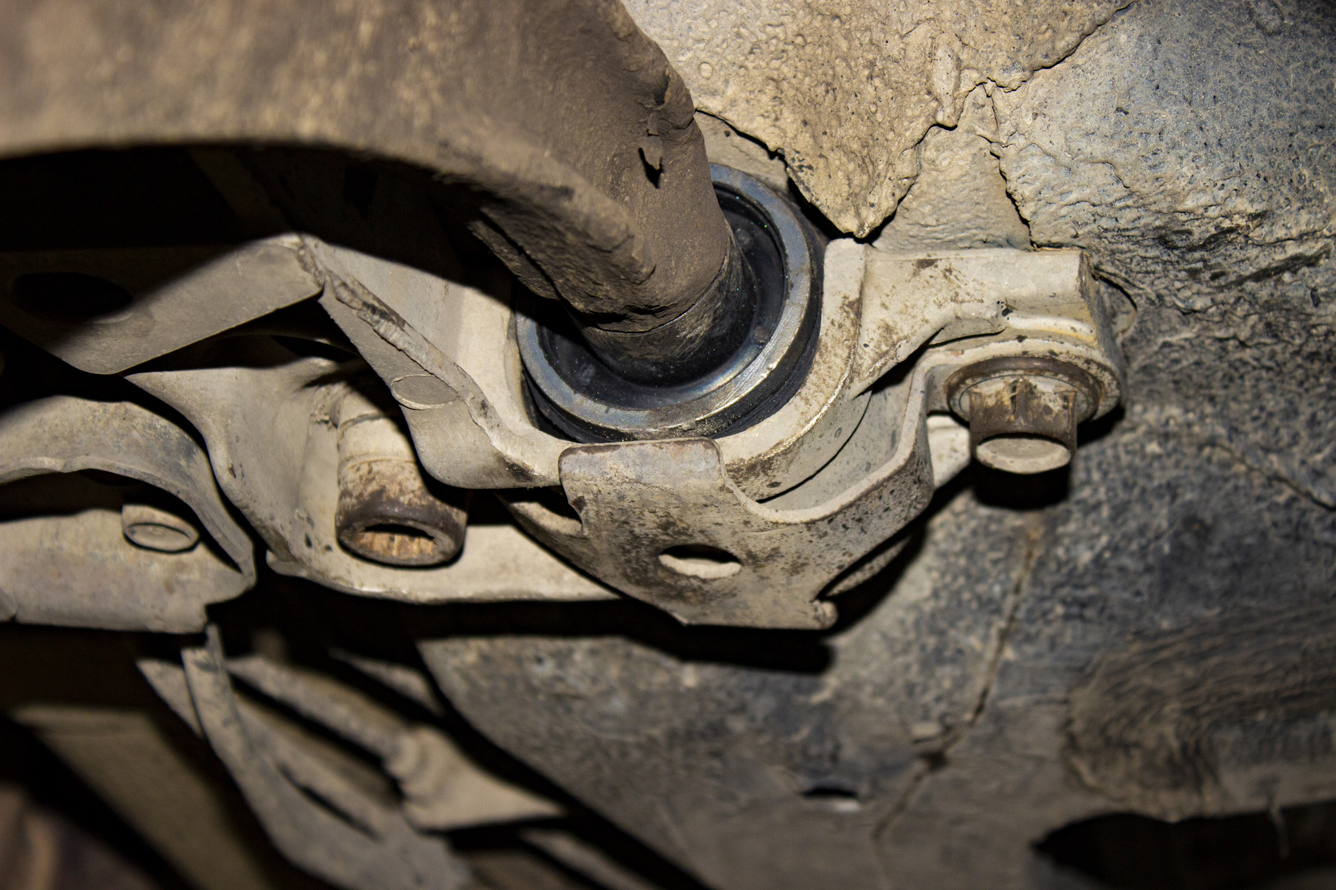

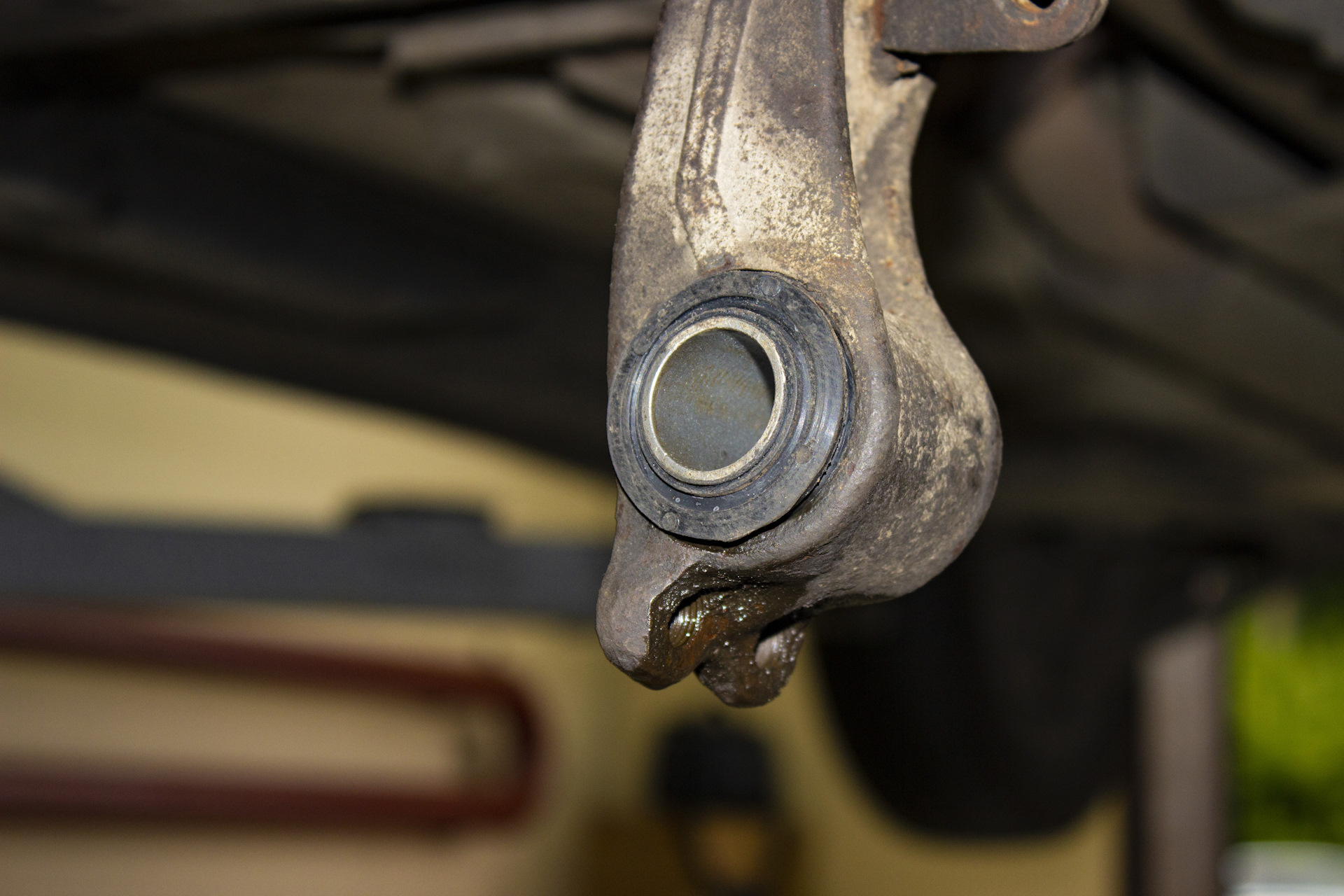

Заменили ступичный подшипник на переднем левом колесе и 2 сайлентблока в подрамнике, также посадили на свежий герметик крышку на МКПП…а то от туда безбожно "потело", ну и до кучи поменяли масло в коробке…
Небольшой фотоотчётик о проделанных работах)

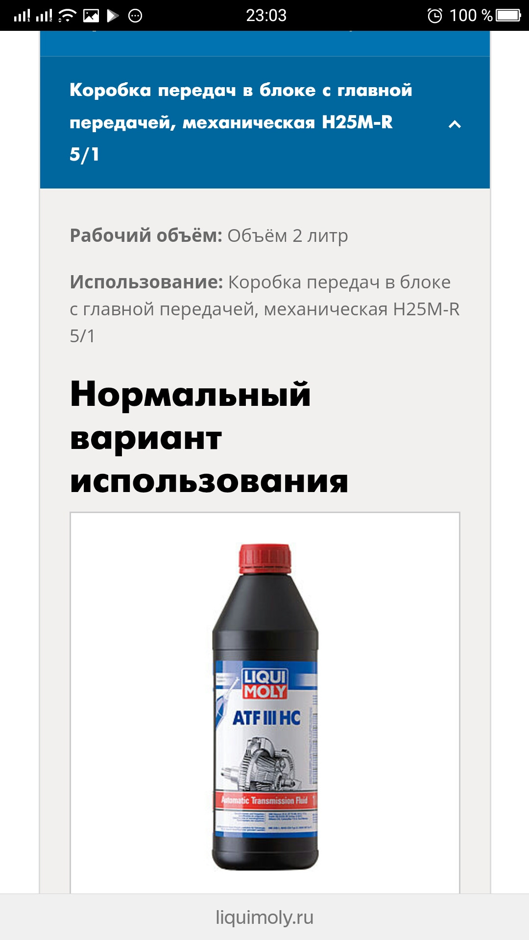

Интересно, как подшипник этой фирмы ходят?

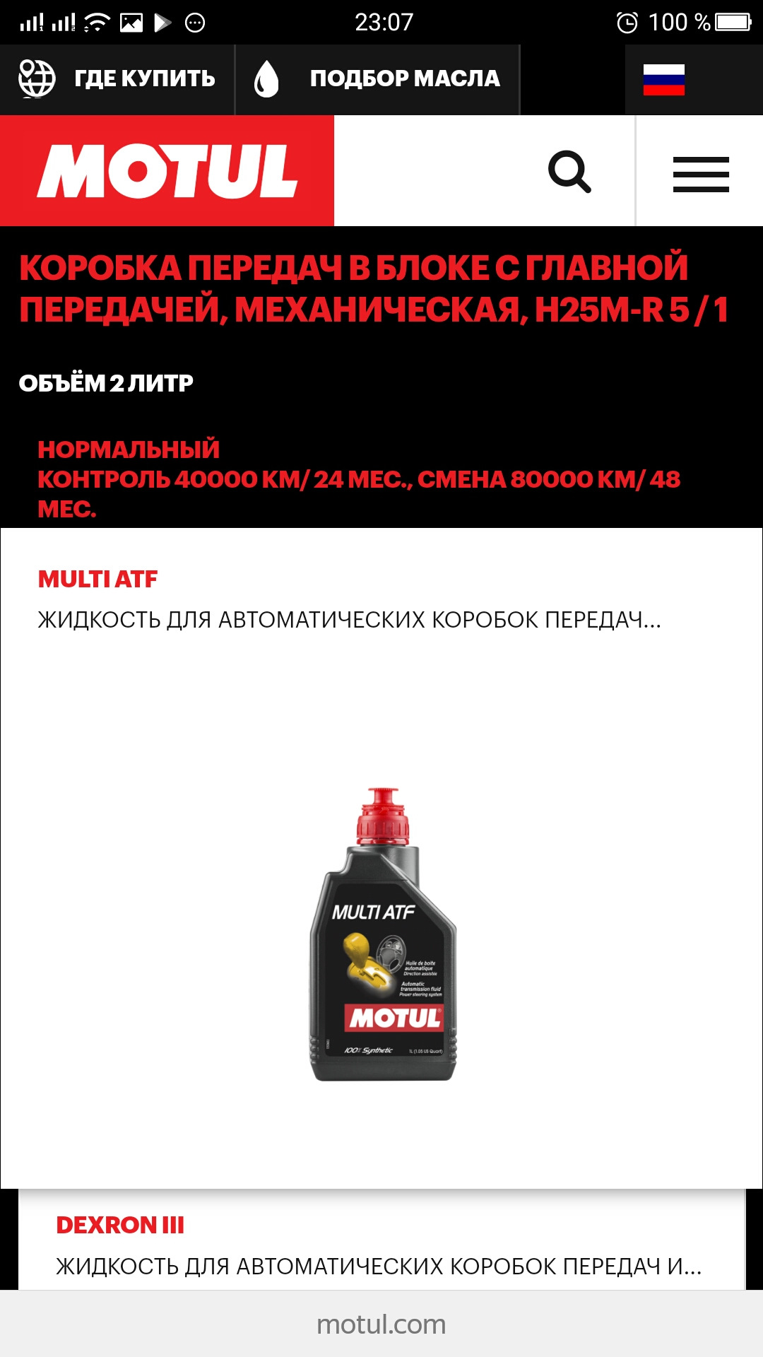

не понял, а куда АТФ то залил ? 75W90 идет
Не хрена… По всем базам бьётся ATF
только в автомат, и то хитро выебаная ATF
dimdimidrol
Уже 2 года на ATF гоняю и друг lamsky тоже на ATF гоняет, полёт нормальный
вот тебе и на, а я то думал как мне по менять синхроны задней передачи, а они тут и на виду, бегу заказывать. Не задумывался в крышке нарезать резьбу для залива масла в КПП ? чтоб не лезть аж в гланды
Вот сегодня раз десять об этом думал… А то этот е***** датчик скорости… Весь фольклёр сегодня собрал чтобы эту падлу достать…
да сто пудово, к тому же выдернуть пол биды, а вот воткнуть чтоб не сломать и чтоб он не упал всередину и не попал на зубья, такое у людей бывало и передачи не включались. Точно себе пробку зделаю когда синхрон менять буду, думаю масло перельется оттуда
Зацени видосик:
dimdimidrol
Жиклёр на крышку поставить и будет норм)))
