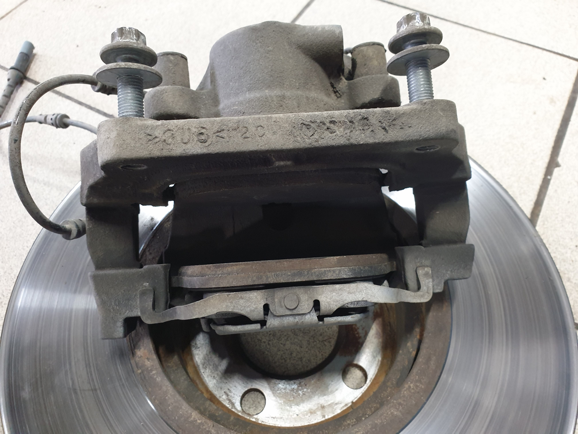

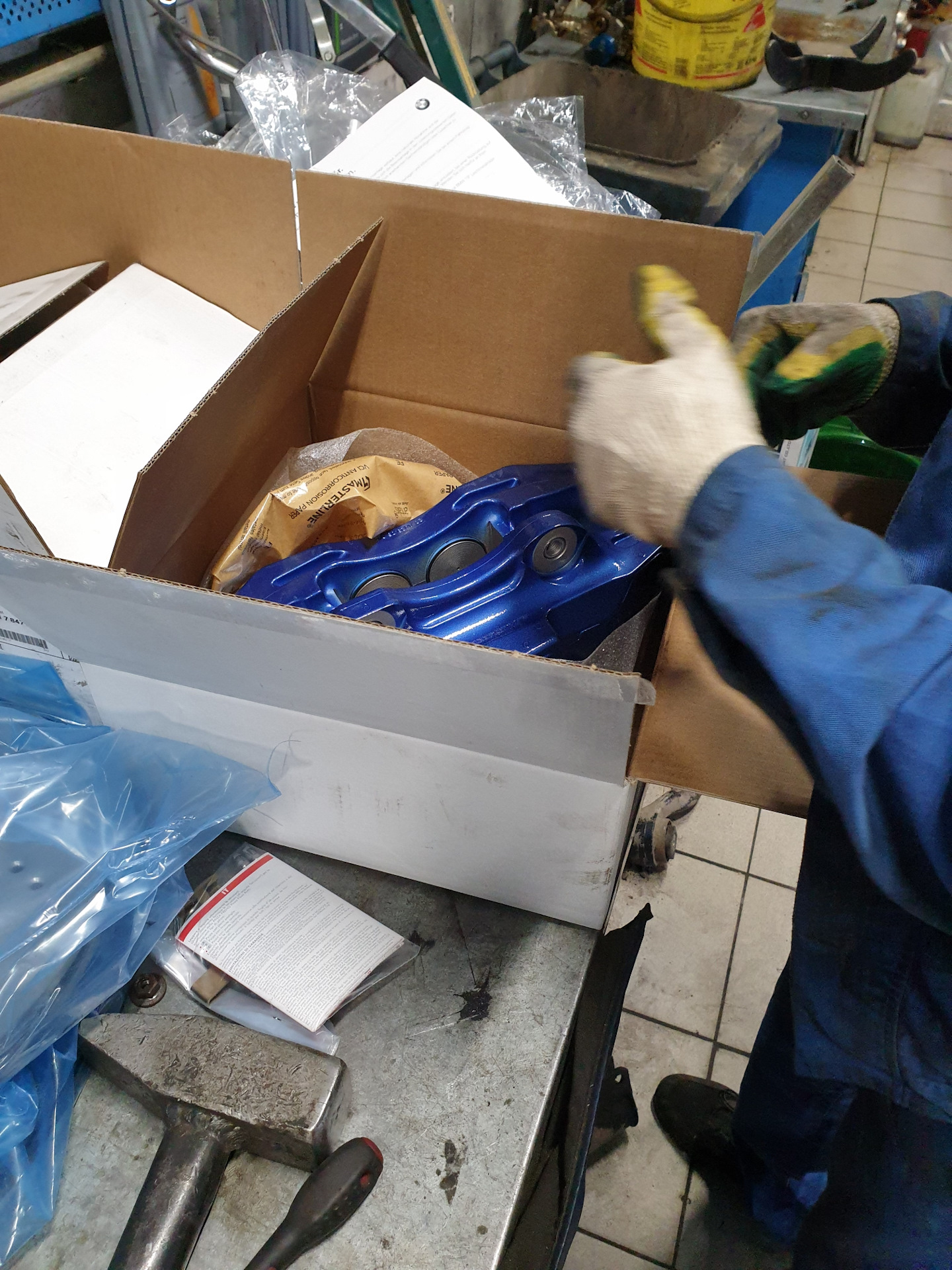

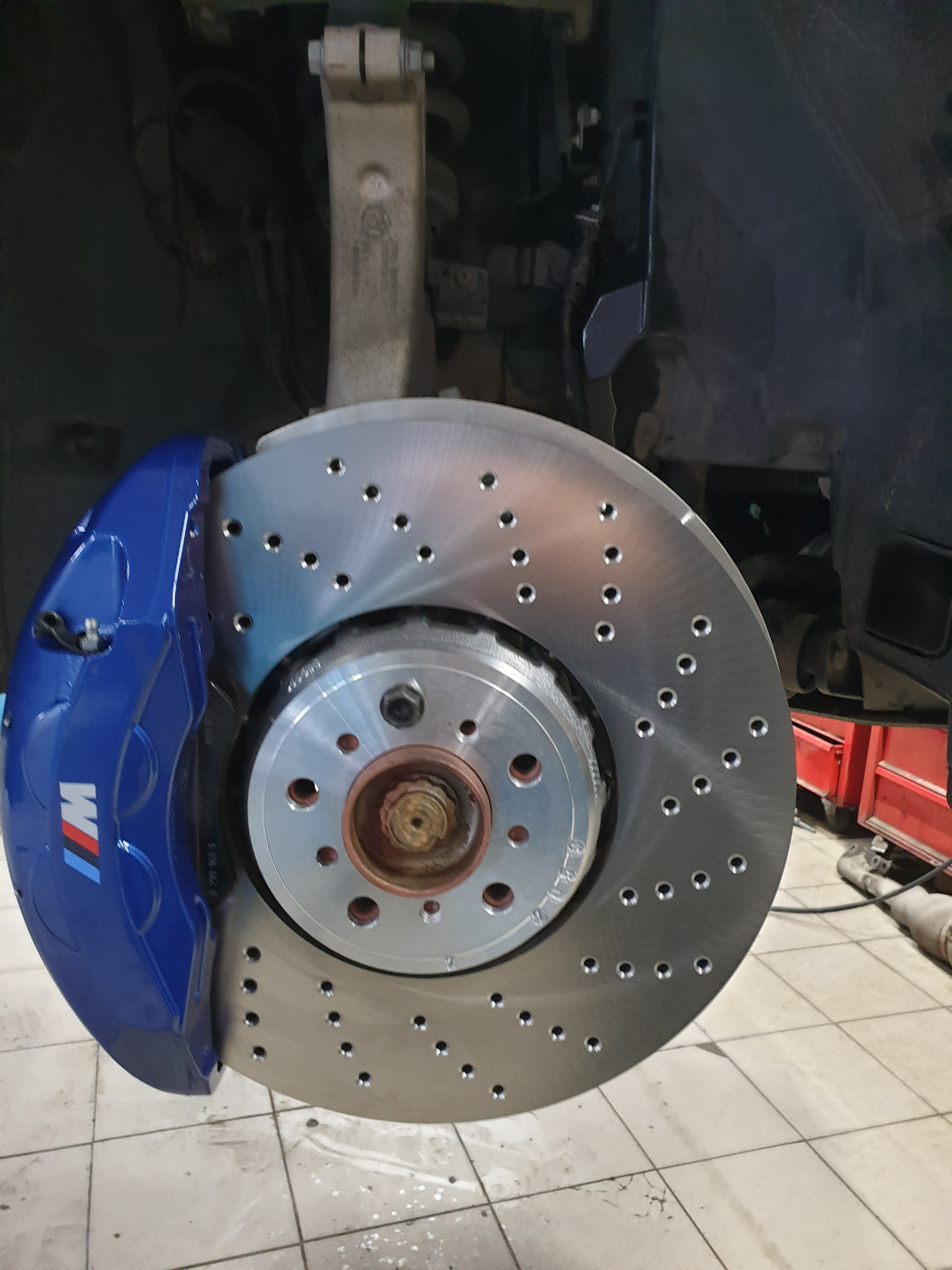

Долго думал, надо ли усилить тормозную систему, а после увеличения мощности, я стал замечать клубы пара и дыма из колес после сильных торможений. Один раз подумал, что что-то горит. Решение было принято, осталось выбрать из трех вариантов: перфоманс, 6 поршней от ф85 или перфоманс с дисками от 85ого. Ценовой разброс только за комплект тормозилок от 140 до 240р. Изначально рассматривать стал самый дорогой вариант, но для полной эффективности, надо установить вакуумный усилитель, а это еще добавляет 50тыр+ с работами, в общем бюджет 300к+ меня остановил.

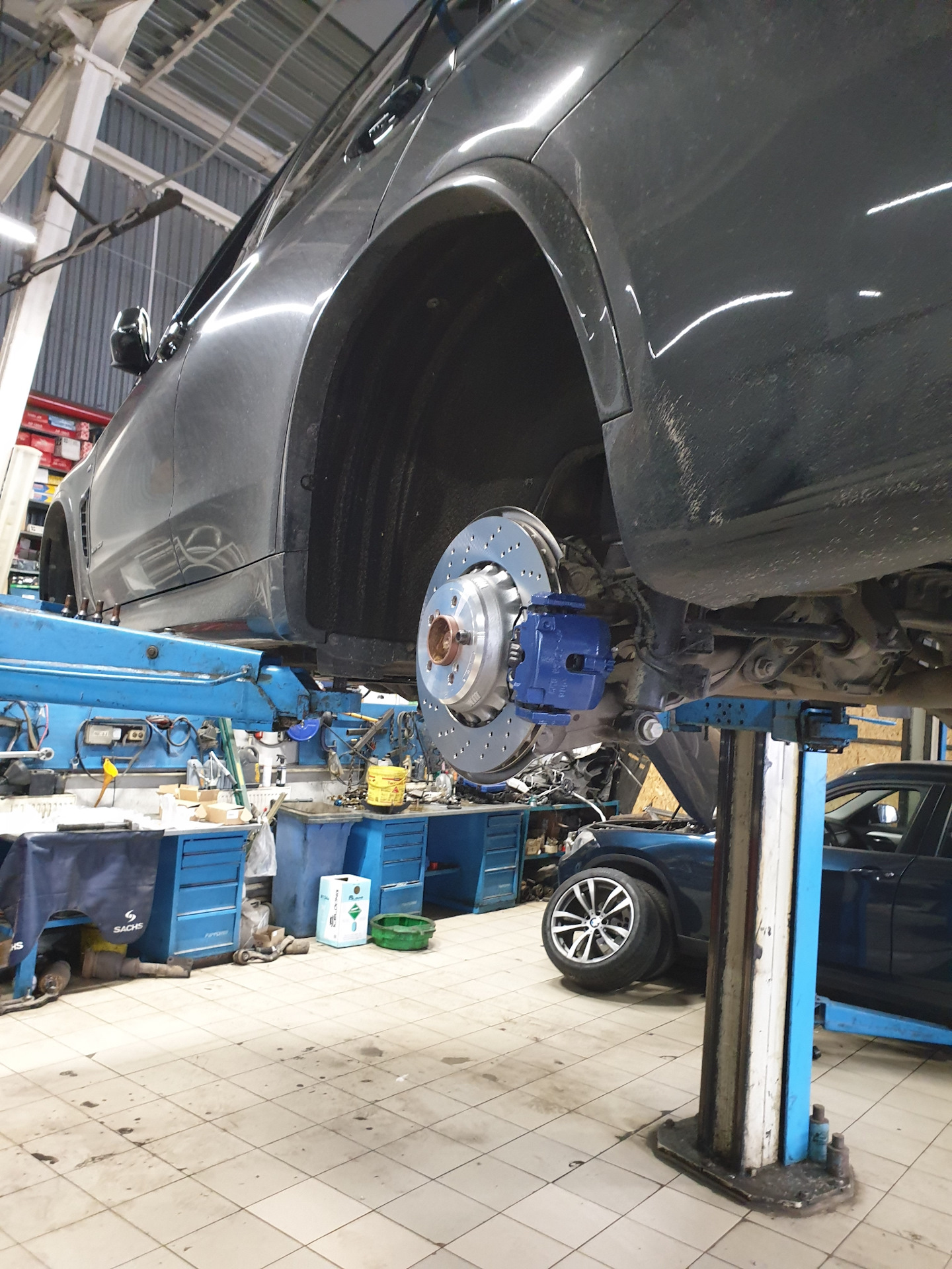

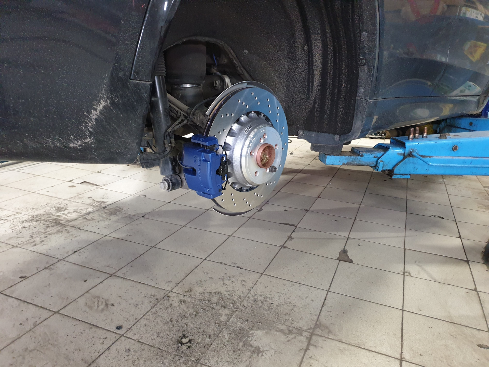

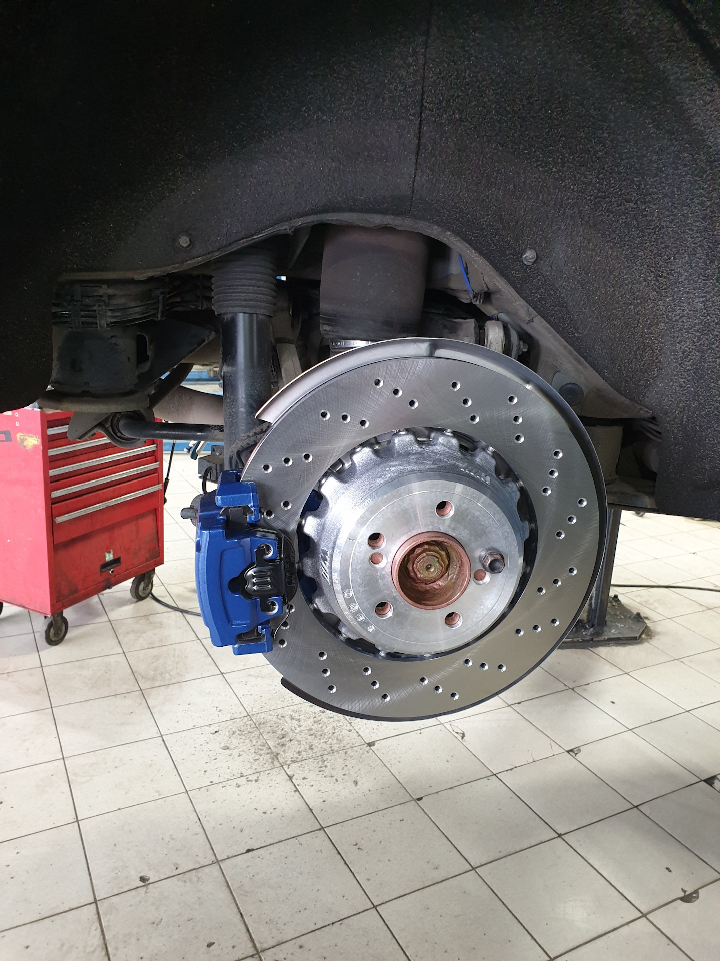

Может конечно я и думал максимально сэкономить, но вид конечно хотелось поинтереснее, чем со стандартными дисками от перфоманс…особенно круто выглядят задние диски на 85ом…

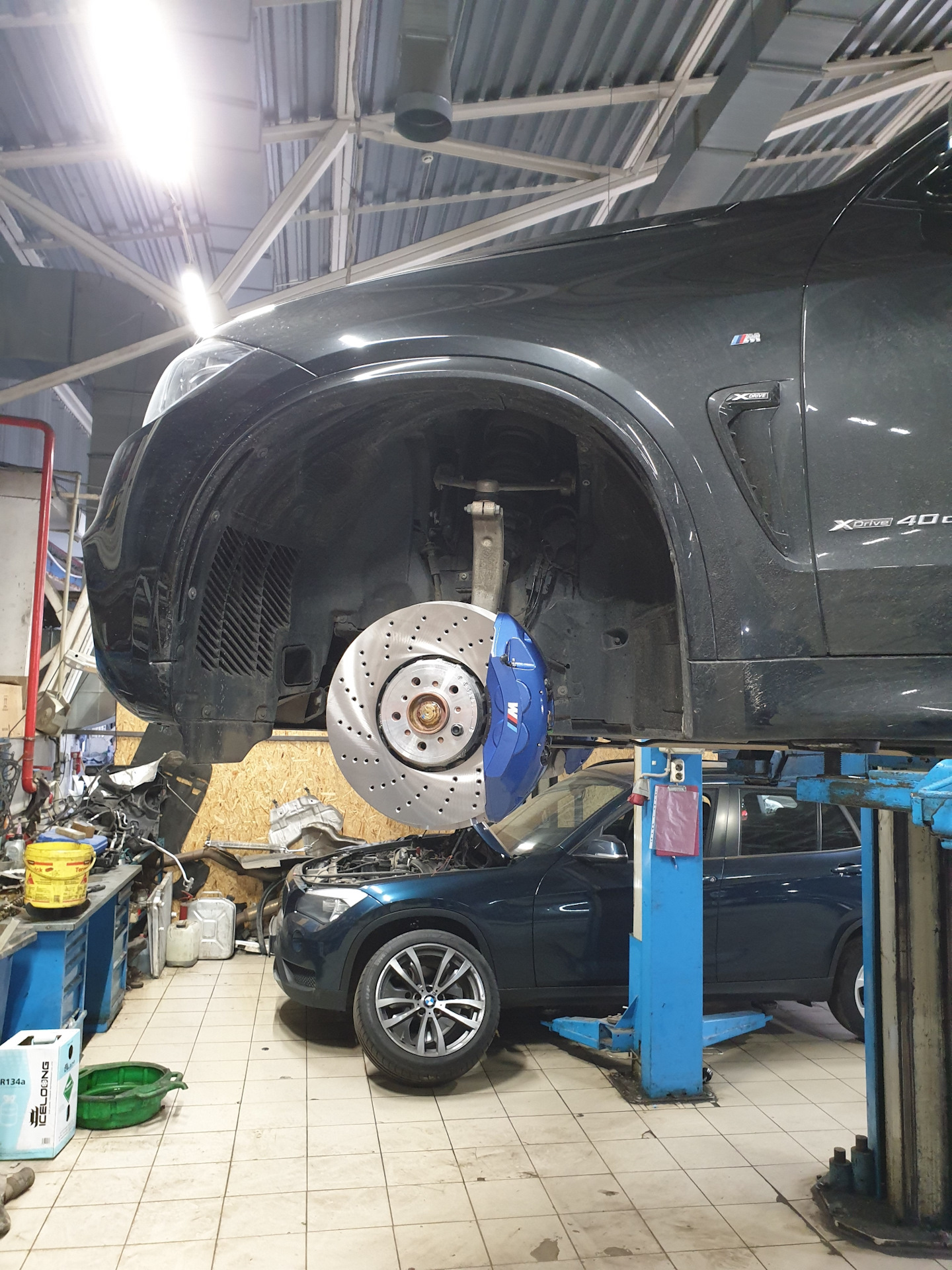

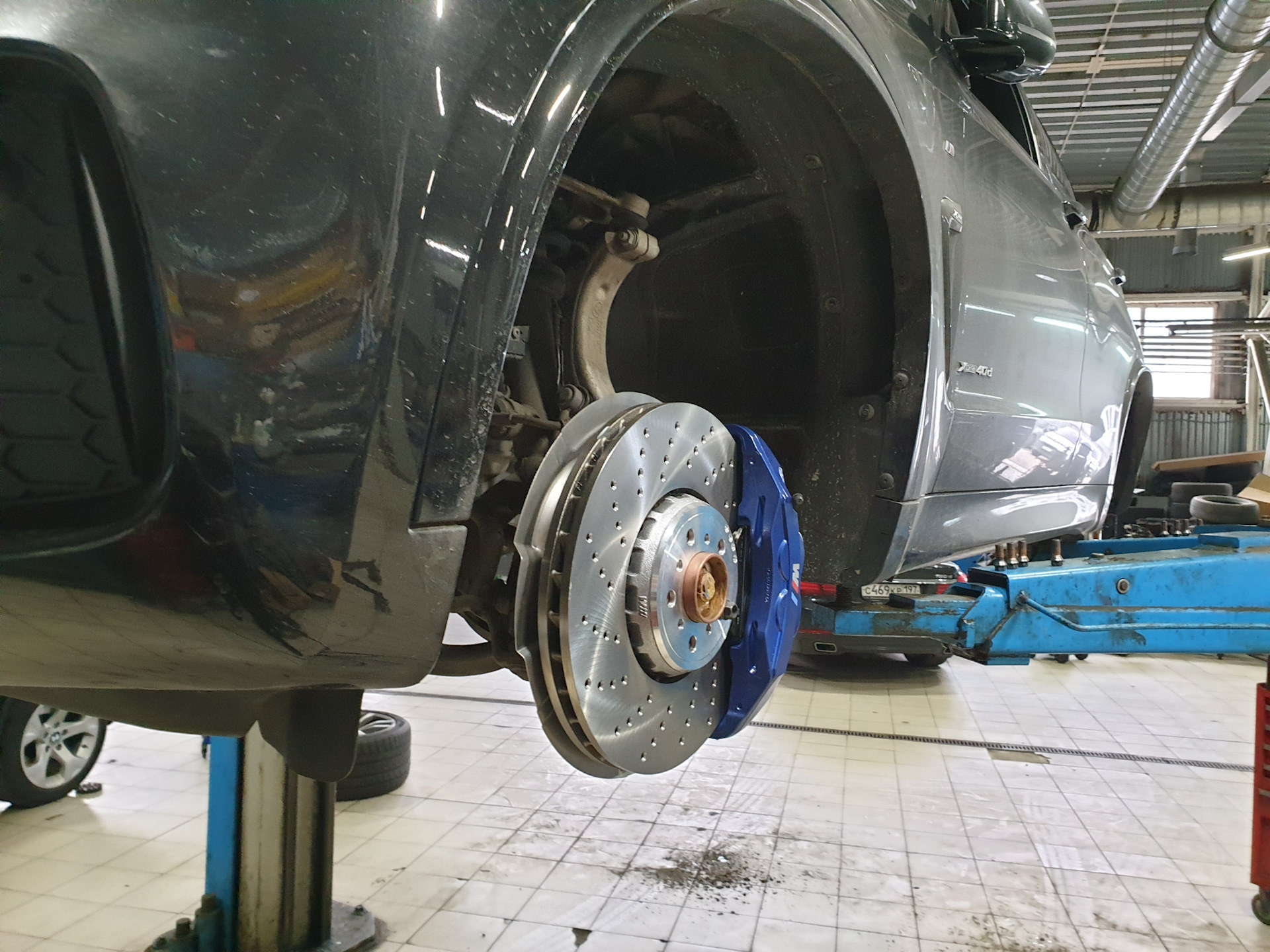

Передние суппорта стока 40д и перфоманс очень сильно отличаются, на перфомансе 4 поршня, каждый по размеру как на 40д один, а это значительная разница. С учетом, что мне стоковых тормозов вполне достаточно, данный апгрейд делал для собственной безопасноти, а диски от ф85 имеют вид и рассчитаны на отвод пыли, газов и лишних перегревов.
Получилось симпотично, но теперь надо колеса побольше ставить, уж очень большие тормоза.
В данный момент обкатываю… первые торможения были ватные, но с каждым километром усиливается хват, придется перевести ассистента столкновения из режима "Рано"на срабатывание в режим "средне"))) Бюджет до 200тыр.

А куда дел родные)?
Спасибо, уже давно ездят на 30д.
