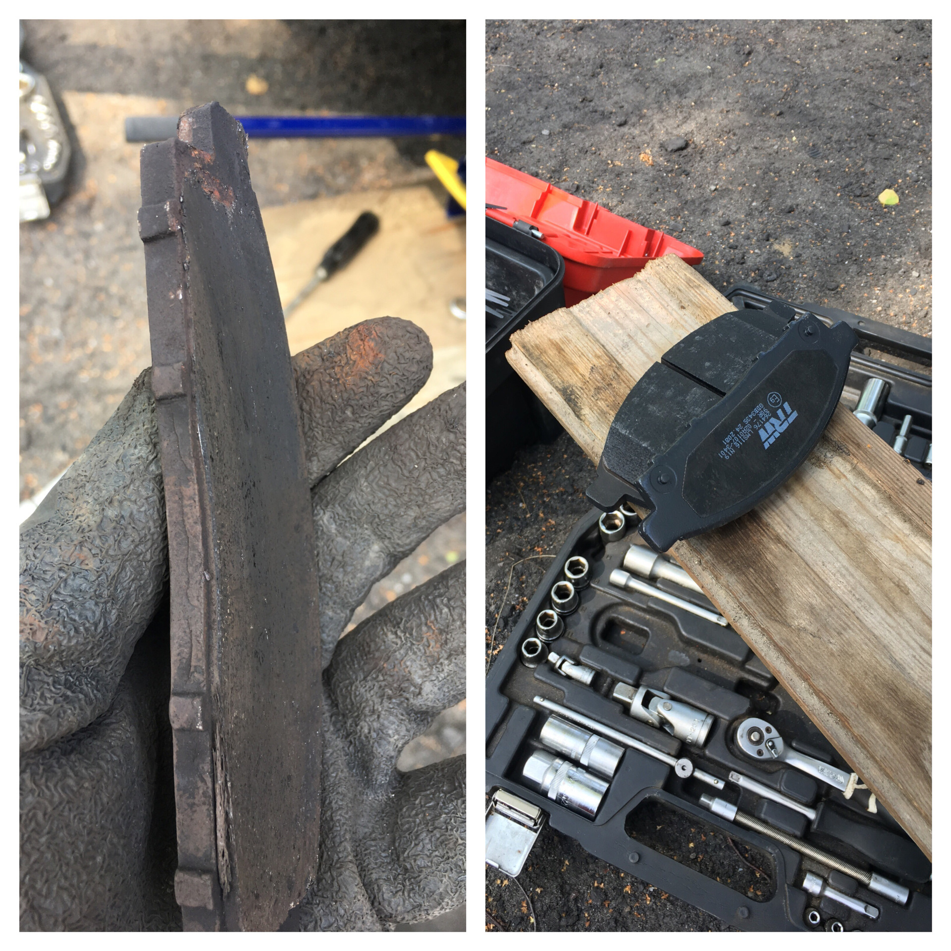

Вот и пришло время замены передних колодок… Как говорится, ничто не предвещало беды))) Ехал домой после работы, перед светофором нажал на педаль тормоза и 😱пролетел ещё метров 15, пока не начал замедляться😱 После этого появился характерный шелест металла-о-металл. В общем проеб@л момент😅 С утра поехал в магазин автозапчастей. Колодки обошлись 2748р. фирма TRW. К слову, самые дешёвые были 1750р. Поменять решил сам, сложного ничего нет😎

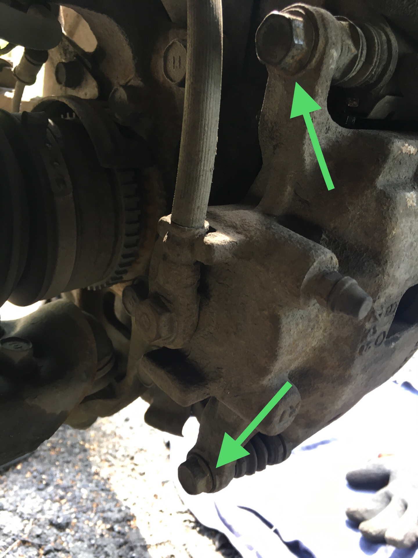

2. Заглядываем за суппорт и видим два болта на 14’’. Ослабляем оба болта, но выкручиваем только нижний! Процедура аналогична и для других машин!

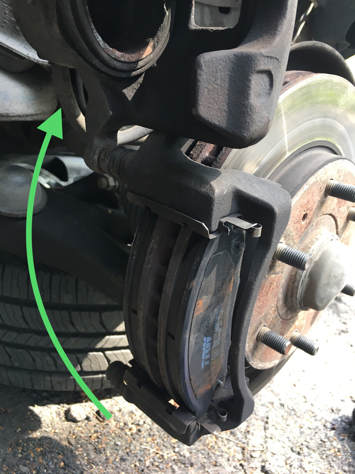

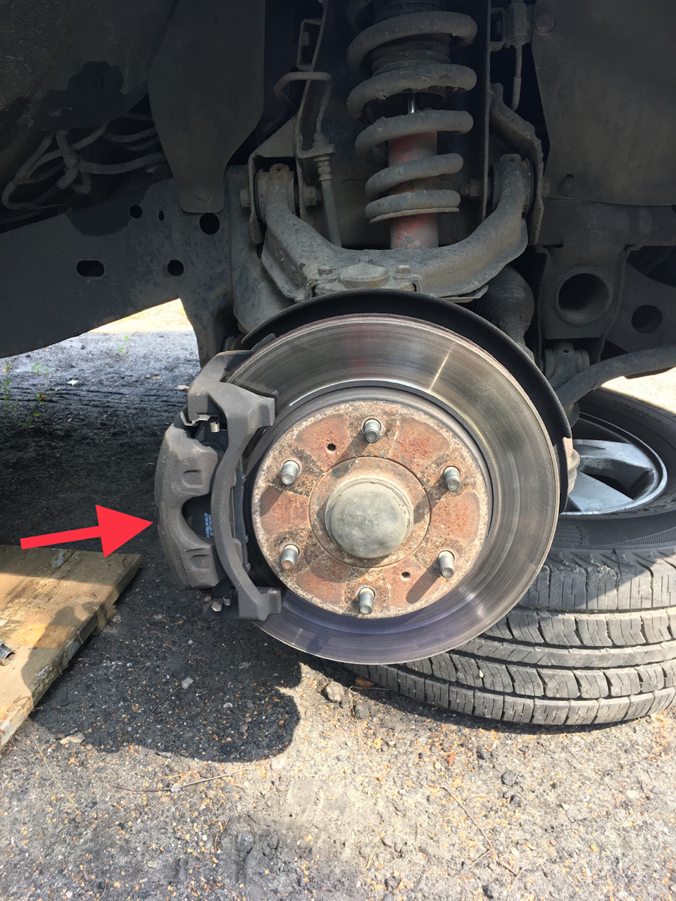

3. Затем просто заворачиваем суппорт наверх и откидываем старые колодки в сторону. Вставляем новые колодки и опускаем суппорт вниз. ВУАЛЯ!
Для удобства в работе завернув суппорт вверх, его можно зафиксировать проволокой или верёвкой. Колодки держат специальные пружины-зажимы, ВАЖНО! Не потерять, не сломать и не погнуть их! Иначе придётся покупать рем.комплект)) Они не дают колодкам дребезжать от вибрации.

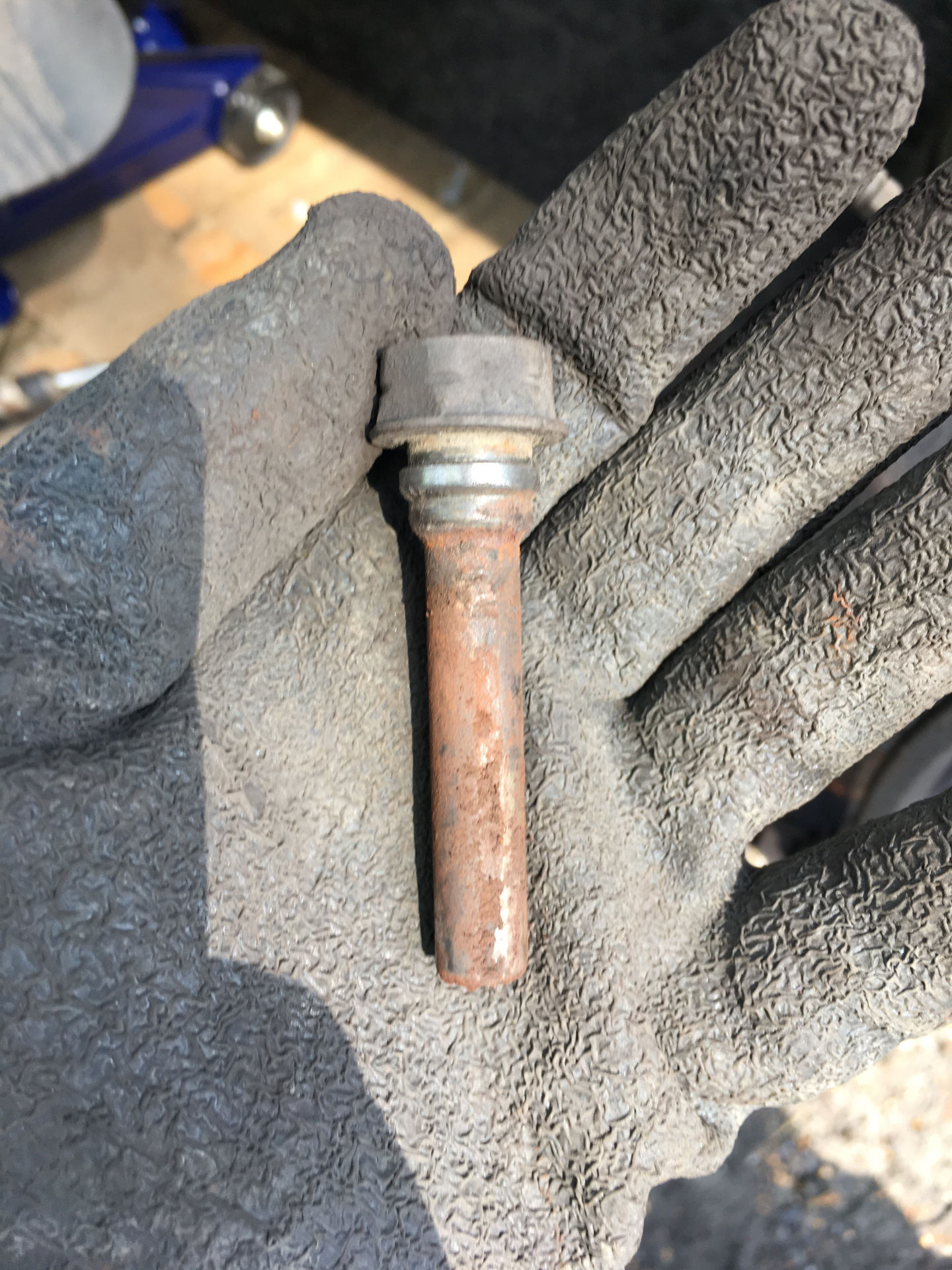

4. Как правило хороший конец бывает только в сказках… Открутив суппорта, я обнаружил сильно закисшие направляющие по одной с каждой стороны, вторые были более-менее. Пару часов с воротком+головка на 17’’, WDешкой (WD-40), молотком и какой-то матерью результат был получен.
!С молотком тут главное не переборщить! Направляющим свойственно гнуться, а это влечёт заклиниванием суппорта со всеми вытекающими или вовсе сразу заменой на новую. 😜 Затем зачистил направляющие щёткой по металлу, а посадочные места залил WD и вычистил отвёрткой, смазал всё это высокотемпературной смазкой Shell и собрал обратно. Пыльники направляющих были целыми, но это не помешало им закиснуть😐 Теперь всё работает отлично!
