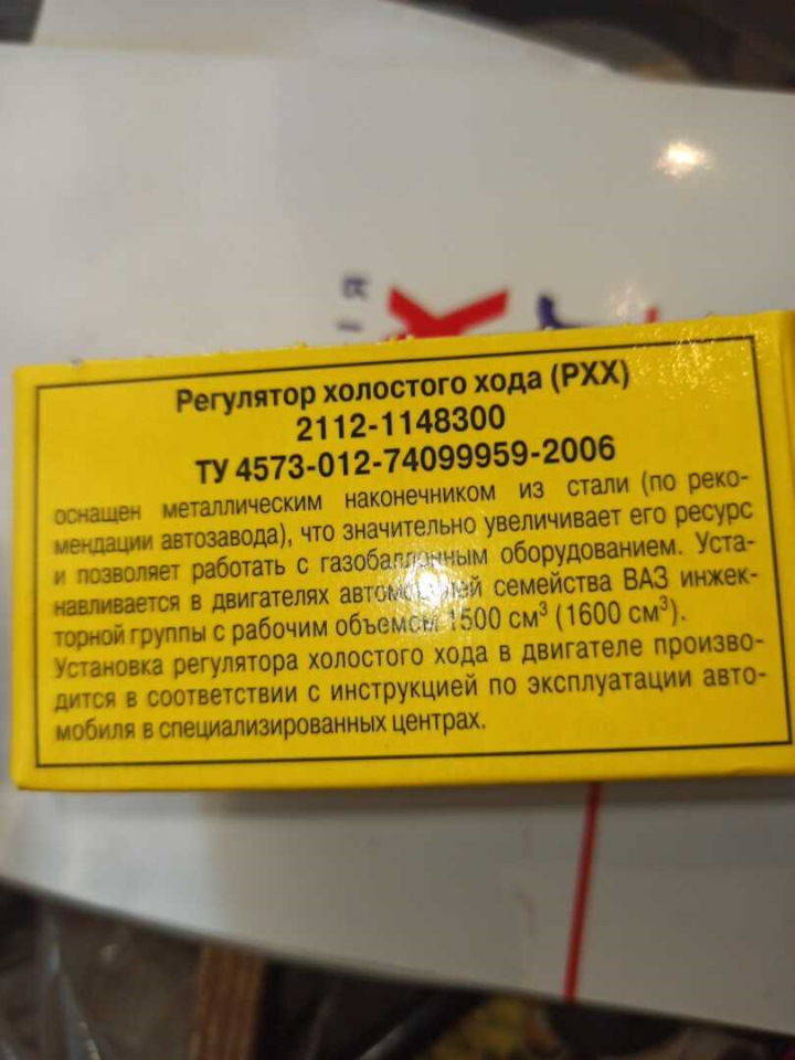

Оригинальный РХХ от GM 93740918
В наличии его не оказалось, поэтому был куплен РХХ от ВАЗ 2112
Данный регулятор без каких либо доработок подходит на Матиз 0,8
То есть не нужно перепаивать проводку или что-то менять. Единственное отличие — это сам разъем датчика будет немного смещен.

Заменил винты, собрал и у нас опять проблема. Обороты скачут, регулятор не может выставить холостой ход. Расстроился, подумал, что не подошёл датчик от ВАЗ.
На просторах интернета прочитал, что данный датчик нуждается в адаптации.
Адаптация РХХ:
— снять предохранители EF4 и EF19
— включить зажигание на 15 сек.
— выключить зажигание
— вернуть предохранители на место
— запустить двигатель
P.S. Проблема так и не решилась. С утра машина на холодную вновь пыталась заглохнуть!

Производитель "ООО Омега"-это оригинал!
А ЗАО — китайская подделка, по качеству лотерея! У соседа по а/к 3года(20тыс.км) пока работает нормально!

Я себе такой ставил. Только проблема была — на холостом периодически глохла. Встал без проблем. Только провода с другой стороны у него. Никаких адаптаций не делал. Тормоз нажал и кондиционер включил и всё.
У меня все подошло и работает уже три года без нареканий, я каждую весну и осень разбираю дроссель и мою как бы мини то. делаю:))
ну логично. С виду то он похож, но не подходит.
Хотя у кого как. За столько лет что я читал, одним подошло, другим нет
Сложность в том, что один и тот же РХХ одного производителя может не подходить на тот же ваз. Как я знаю есть 4 вида у того же калужского производителя. То есть какие то взаимозаменяемы, а какие то нет.
