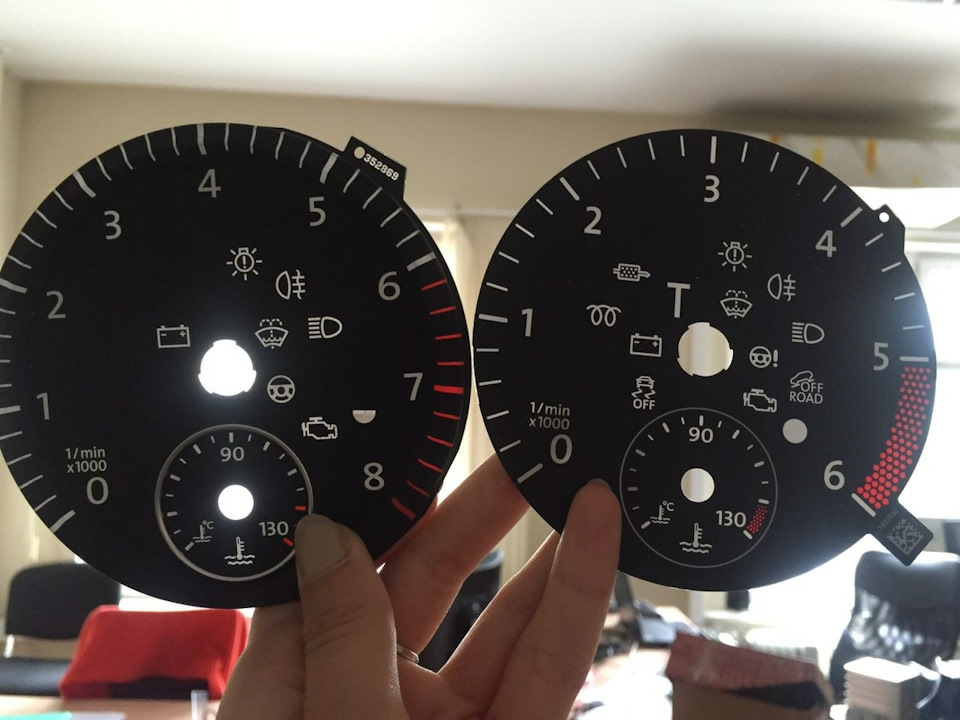

6) Замена шкал тахометра (до 8000 оборотов) и спидометра (самостоятельная разработка в графических программах и отправка шаблона на изготовление в соответствующие конторы, например Carscale или amc1.ru). После замены шкал можно активировать все возможные пиктограммы, в том числе значок ближнего, передних ПТФ, ДХО, Side assist, ACC и другие.

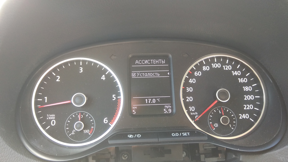

7) Заливка в блок двигателя прошивки (например от джетты), поддерживающей GRA High (отображение скорости круиза, а также возможно "лимитера"), ее изучение и внесение в стоковую прошивку блока двигателя CWVA необходимых изменений для поддержки данных функций. Это все поддерживается софтом приборки.
Поддерживается софтом и отображение ACC

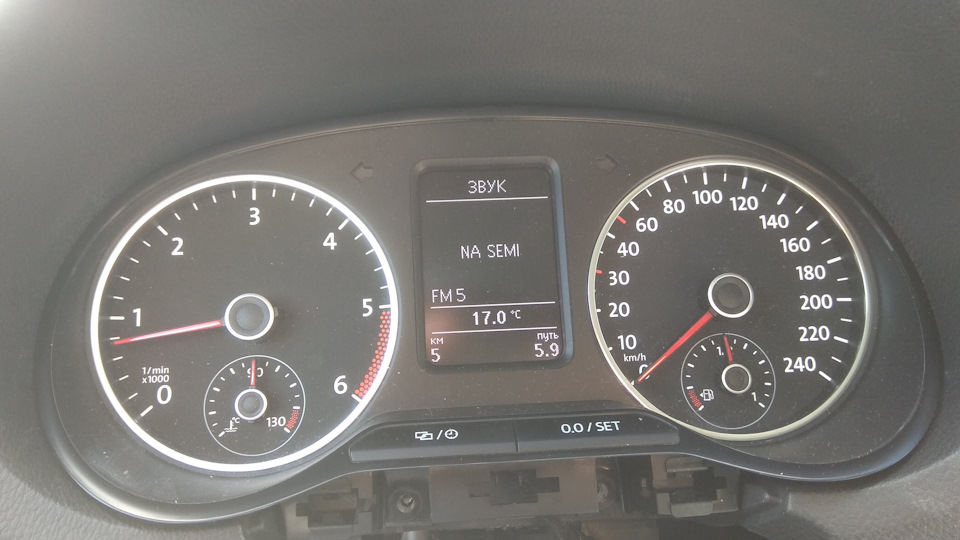

Пока выполнил 5 пунктов и ещё 7ой пункт, и теперь катаюсь уже с новоиспеченной красоткой, которая не только радует глаз, но и внесла некий набор недостающих функций, которые распишу по мере поступления свободного времени.
Ошибок в бортсети никаких нет.

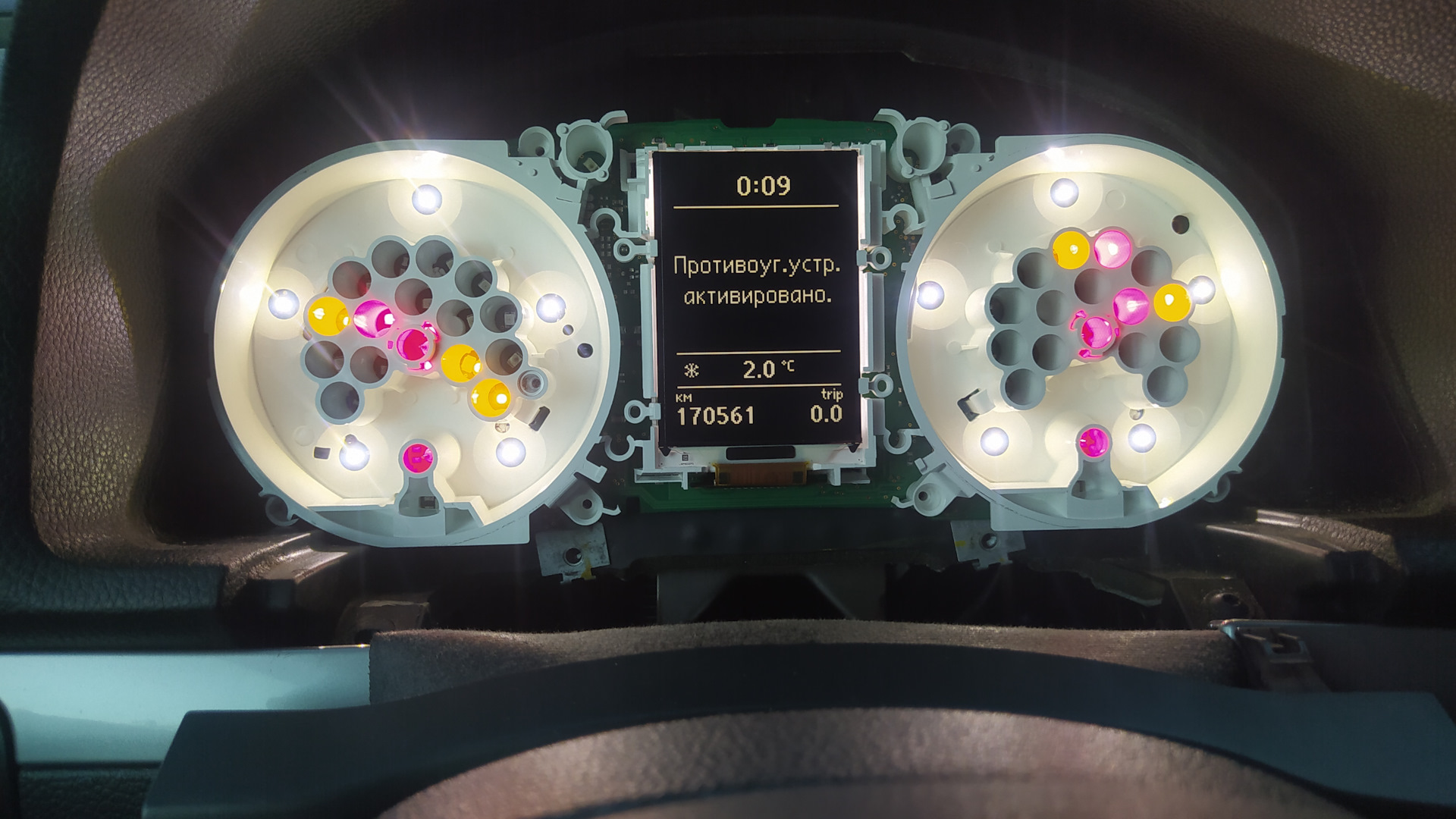

Пока фото инсталляций.
Запускаю двигатель временно пока вот так (спасибо старлайну за подгон такой функции):
Для удобства правки EEPROM примаялся к микросхеме и теперь без разбора приборки могу править дамп с помощью переходничка
А вот первые тесты по активации GRA High
Вот вариант работы пиктограмм (ближнего, передних ПТФ и ДХО) после закрашивания шкал изнутри

Прокатился я с этой фичей, оказалась очень удобной. Особенно возможность регулировки + — 10км/ч кнопками на руле. Но менять машину изза этого конечно же не стоит))

Что бы активировать GRA-High необходимо в приборке поправить еепром, а вот что бы он скорость показывал, надо ковырять блок ЭБУ и что-то мне подсказывает, что нам это не светит)
Это плохо, хотелось бы чтобы такая пиктограмма или как назвать появилась))

Понял. Ты теперь когда доотсечки крутишь стрелка тахометра за 6000 об мин выходит?
Еще не крутил более 6000. Но если крутануть, то выйдет. Шкалы заменю, заменю и параметрию тахометра и будет все пучком
Я бы так оставил
Почему?
Ну из-за того что когда топишь стрелка заходит за 6000 Об/мин. Но это не по фен шую, я понимаю.

Вся беда дизельных приборок, там помимо шкал ещё надо будет диоды перепаивать, так как местоположение отличается.
Допаять только 2 светодиода (масленка и эур). Да и даже можно не допаивать, ибо ошибки отображаются и на дисплее
