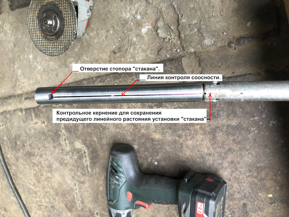

Фото 4. Так как не особо имею свободное время, ремонт вала начал из того что было под рукой, или валялось, под ногами. Для нужной мне цели идеально подошел обрезок обыкновенной трубы 1/2". Внутренний диаметр этой трубы имел 16мм, в точности такой же как и внутренний диаметр вала кулисы, по наруже размер был 22мм, это на 2мм более чем наружный р-р вала, это меня тоже устраивало. Далее, по внутреннему диаметру были выточены: 1. соеденительная втулка, 2. заглушка на торец вала.
Фото 5. Далее всё это отрезанное и выточеное в размер хозяйство сварил в черновую заготовку.
Фото 6. После черновой сварки, заготовка по наруже была проточена на чисто в размер 20мм. (посадочный размер "стакана", и внутренний диаметр отверстия сферической втулки скольжения).
В итоге имеем вот такой "протез".

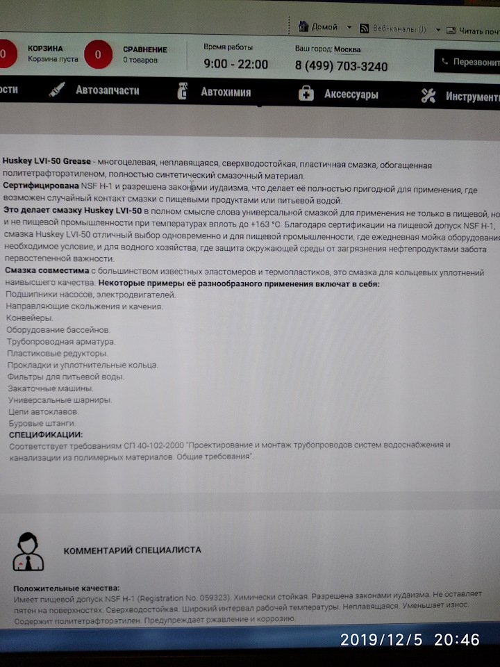

Я Вас приветствую! Нарыл в просторах инета смазку интересную . Я думаю будет полезна в условиях дефицита с оригинальными РТИ.
Взаимно приветствую.
Благодарю за ссылку, и уделённое внимание!

Приветствую! С гофрой камазовской тоже влип — не пережила и одной зимы. Набил литиевой смазкой и все разъело в пыль. Сейчас джи пи — вроде живые. Конечно достать оригинал это цель жизни 😁
Именно из Ваших записей я узнал о таком недостатке КаМАЗовских гофр. По этому и было принято решение по разделению смазки, шарнирной втулки литиевой смазкой, а смазка скользящей части гофры вазелином.
Спасибо что в своём БЖ делитесь не только хорошим, а и проблемами так же.
Увы, ВАЗЕЛИН-он на нефтяной основе! Так же сожрет! Из жировых-старая добрая 1/13 и …СОЛИДОЛ! Это из животного происхождения.
Спасибо!
Информация принята.
Меняю коньки, на санки!
… вернее, КамАЗовские на JP-шные гофры.
Сейчас JP наверняка куда проще найти, чем тот реальный солидол, или 1/13 )))
Ой, не к ночи про все эти JP, оптималы, мастеры и прочую китайщину! Резина у них-сажа-сажей!Вон, нижние передние сайленты именно их-шо пятка у колхозницы за год! Туда же и пыльники ШРУСов.
Какие на ночь глядя будут конкретные советы, и рекомендации,
… акромя колхозных пяток ?
ФИРМа, ФИРМа, И ЕЩЕ РАЗ --фирма! Куча именно европейских и корейских фирм лепят резину, силикон и полиуретан.))) Как временное явление я использовал гармошки от рулевого Таврия(Ока)
А зачем мне два раза, и ещё один раз кричать ФИРМа?
У меня со слухом, и понимание вроде как всё в порядке.
Проще дать из предлагаемой Вами кучи европейских и корейских фирм ссылку на пару достойных внимания.
Я в свою очередь просмотрю что из предлагаемого ими ассортимента мне подходит.
Если найду то, что мне нужно и заслуживает внимания, буду весьма признателен.
