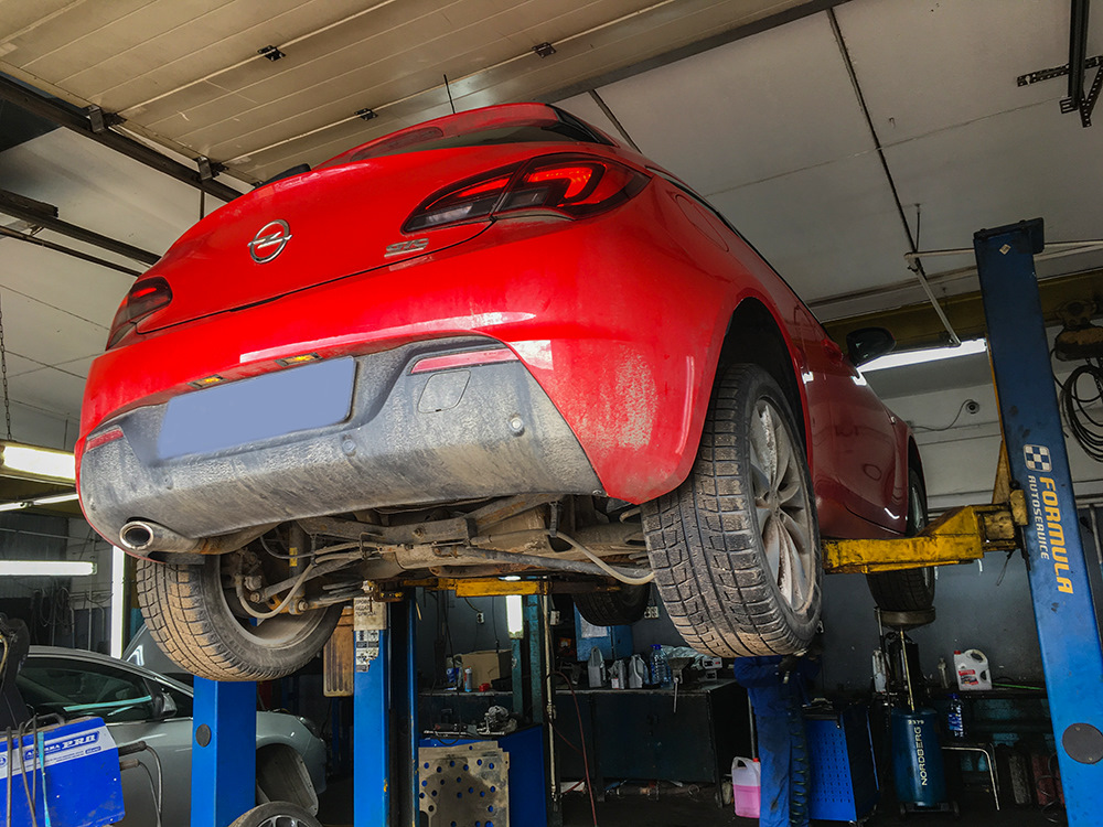

После некоторых раздумий, машина двинулась в Формула Опель, что на Большой Пороховской 61.

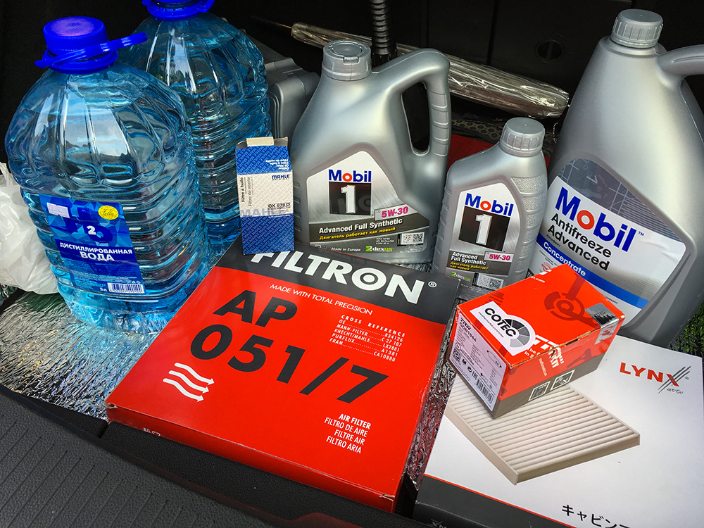

Там:
Слил охлаждайку.
Промыл дестилятом.
Залил новую, качественную жидкость на -48 (Питер!)
Поменял масло и масляный фильтр.
Заменил фильтр салона, предварительно обработав систему кондиционера.
Заменил фильтр двигателя.
Очистил и провел профилактику всех суппортов по кругу.
Заменил задние тормозные колодки (пора).
По обычаю, был рядом с машиной и наблюдал за качеством работы.
Благодарен мастеру Михаилу за качественную работу и терпение меня (обычная практика: 50% вопросов — вопросы, ответы на которые точно знаю; 50% вопросов — вопросы, которыми раньше не задавался).
Хотя, не все ответы развеяли сомнения :)
