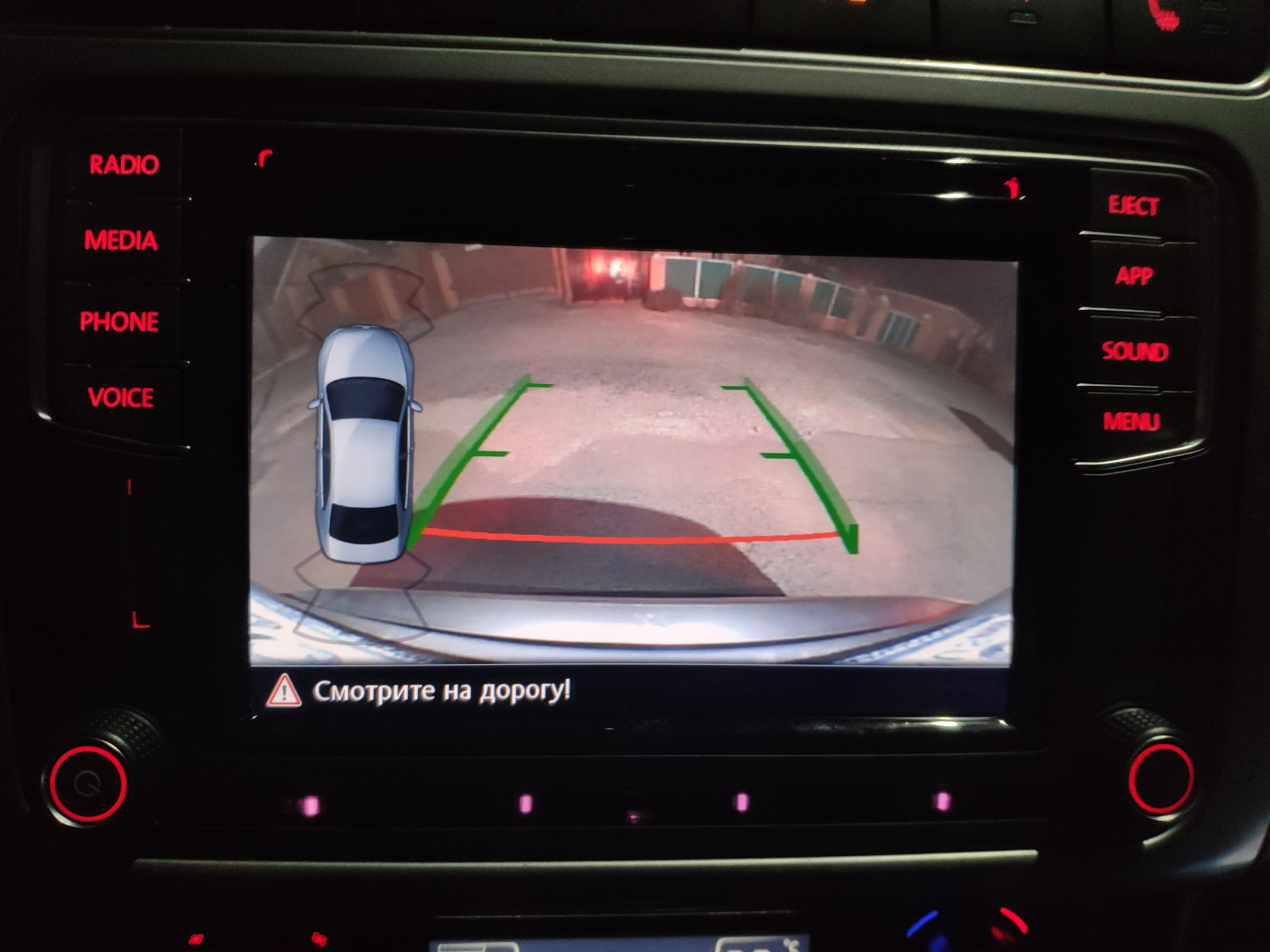

И в СМ камера с PLA работает на экране (в смысле отображение парктроников в режиме камеры)?
Гейт менять не обязательно. Всё и так будет прекрасно работать.
Замена квардлока, и перепиновку 4-х (можно соединение) проводов.
PLA работает на экране в месте с камерой.
Работает и камера с блоком траектории и штатный усилитель и многое другое.
На поло 2019 года с завода максимум идёт RCD-R340, им по статусу Composition media не положено, а вот например на Amorok с завода ставят CM.
Но и половодам хочется CM, вот например мы вчера ставили.
