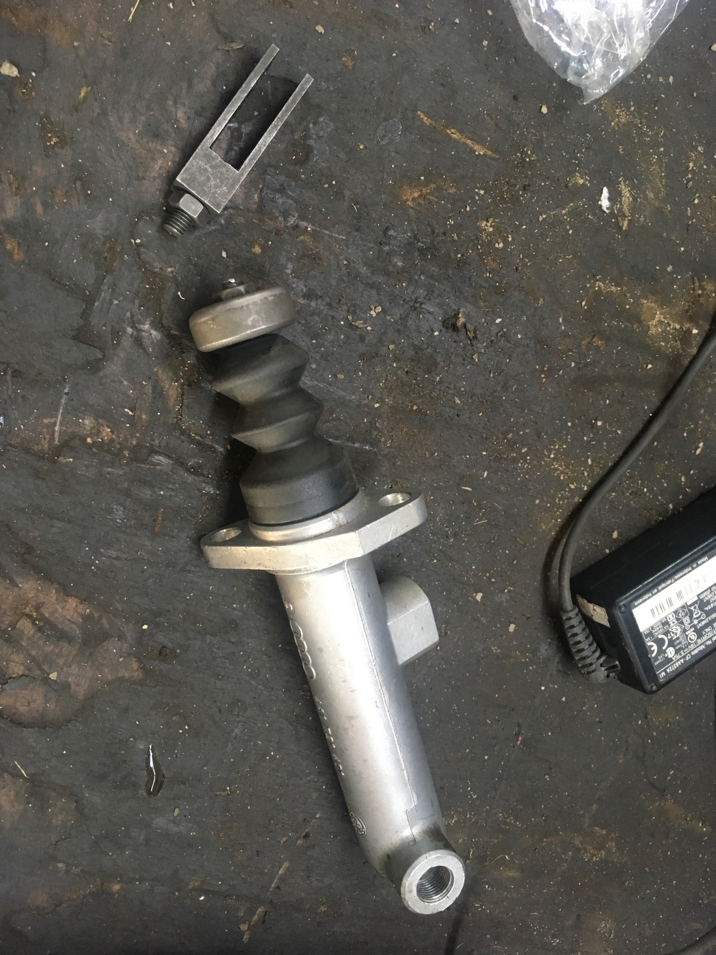

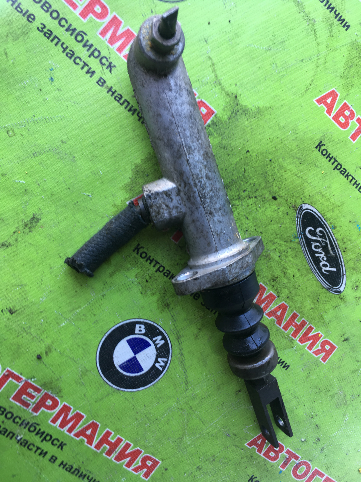

Провалилась педаль сцепления. До сто ехал на 3-передаче.Диагноз-поломался шток ГЦС. купил контракт, прокачал сцепление и полет нормальный!
