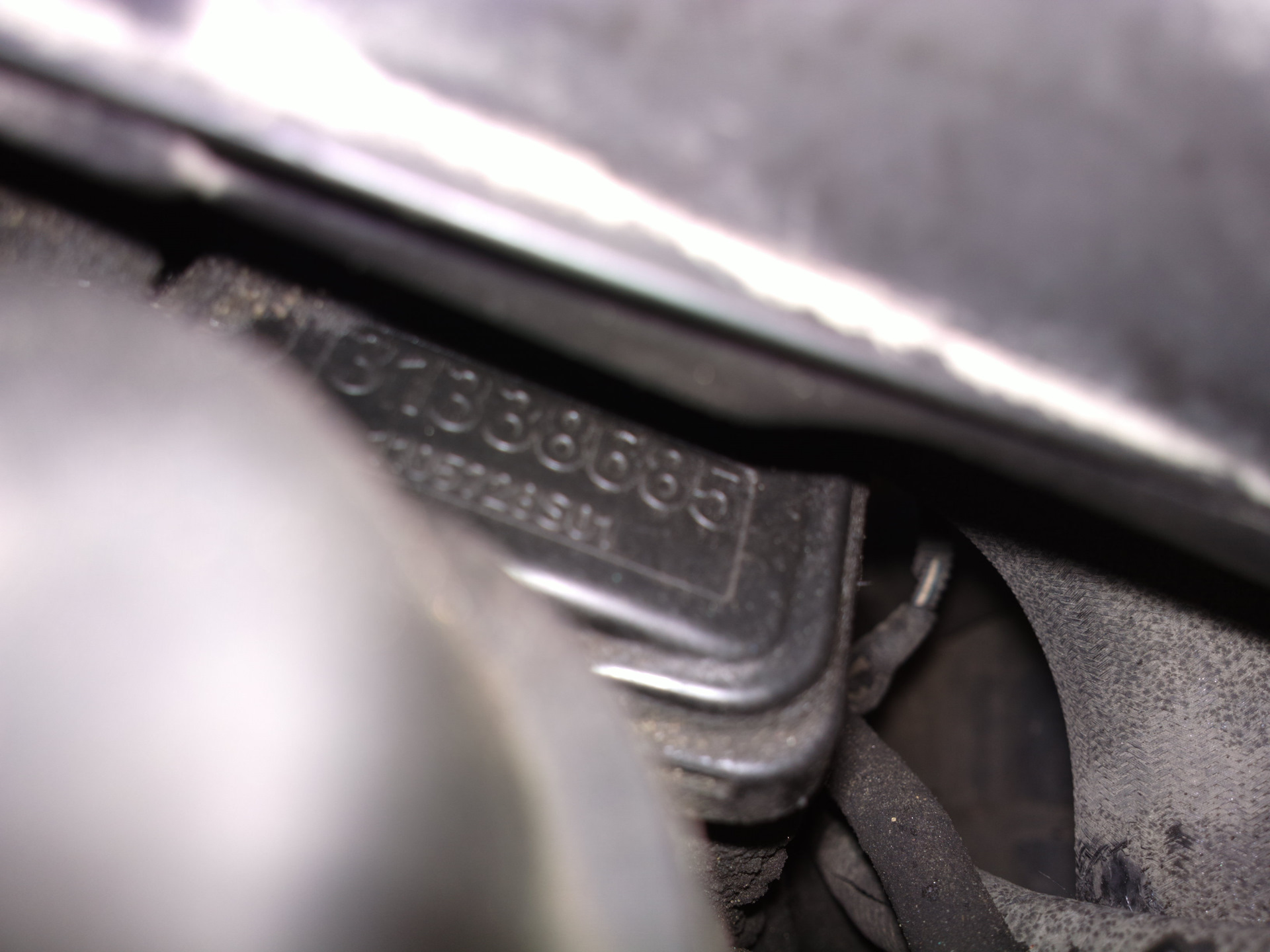

Маслоотделитель слегка запотевший, тема разжевана вдоль и поперек. Решил для начала профилактическую чистку сделать (т.к. по номеру маслоотделитель уже стоит с окончанием 85 — т.е. его уже меняли), а там посмотрим.
Но мембрану прикупил + прокладки маслоотделителя (оригинал) и на впуск (все). Сначала заказал мембрану которая пробивалась как от производителя ВОЛЬВО, пришла через 10 дней какая то "шляпа" — по упаковке и самой мембране ОЧЕНЬ НЕ понравилась!
Запчасти на фото: 31338685
Мембрана как из силикона, на ощупь слишком легко тянется, становиться прозрачной, поверхность слегка липкая, с неровностями. Пришлось вернуть и заказать Hermann HR31338685.
После чистки маслоотделителя отпишусь ))) Думаю скорее всего пригодится.
цена — 2700 с прокладками
