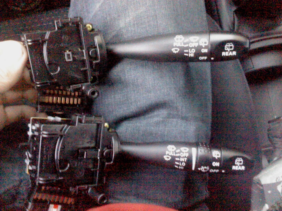

ну думаю гетцоводам объяснять не надо, зачем это нужно, всем остальным объясню, у комплектации GL у дворников нет прерывистого режима, или одиночный взмах, или сразу быстрое махание
переключатель 93420-1C130 решает эту проблему, также он имеет регулировку паузы прерывистого режима, отличается от штатного наличием микросхемы
ну вот собственно и переключатели, вверху старый, внизу новый
Комментарии 1
Еще у ГЛ если тянуть на себя подается только вода, а у нового если на себя тянуть включается подача воды и включаются дворники, тоже очень полезно.
