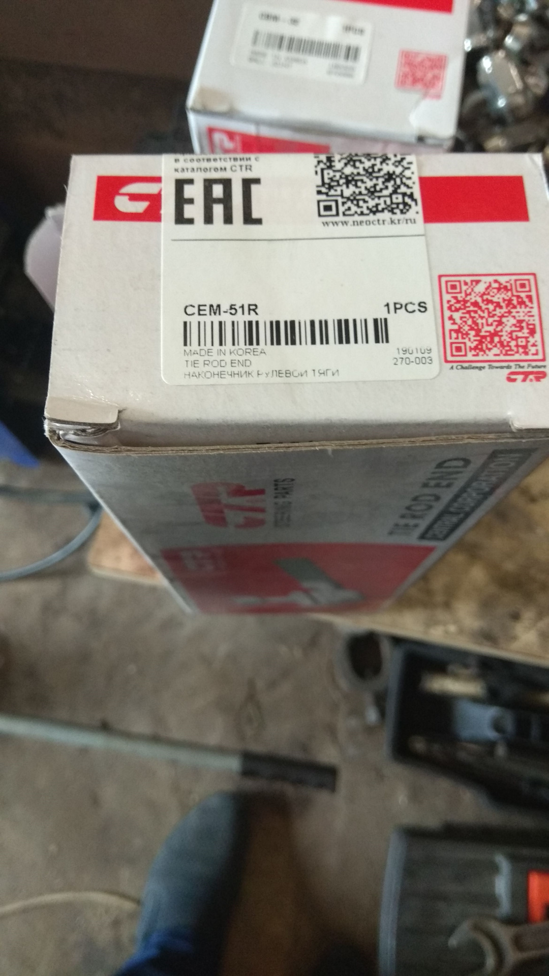

Всем доброго времени суток! Решил на днях заехать в автосервис сделать развал схождение т.к. заметил что передние колеса начало поджирать с внутренней стороны, но после поднятия авто был вынесен печальный приговор, развальные болты намертво закисли во втулках в связи с чем их пришлось срезать и выпресовывать сайлент блоки, соответственно заказывать новые
Далее при разборе всей требухи передней подвески был вынесен приговор что ей осталось жить не более месяца соответственно идем опять в магазин
Также были заменены стойки стабилизатора на CTR две по 450 рублей фото коробок не осталось и заменены втулки стабилизатора на оригинал стоимостью по 200 рублей.
Печали не было предела и был выявлен люфт в левом ступечном подшипнике и что мы делаем? Правильно идем в магазин
Думал на этом все закончится и уже хотел облегченно вздохнуть но опять сюрприз порваны оба внутренних пыльника шрузов, чешем обратно в магазин и берем два наружных пыльника шруза от ВАЗ 21214 по 400 рублей вместе со смазкой и хомутами.
Далее ставим все на свои места и отваливаем в сервисе приличную сумму. Теперь все можно выдохнуть, но осадок от потраченной суммы денег и времени остался!)
