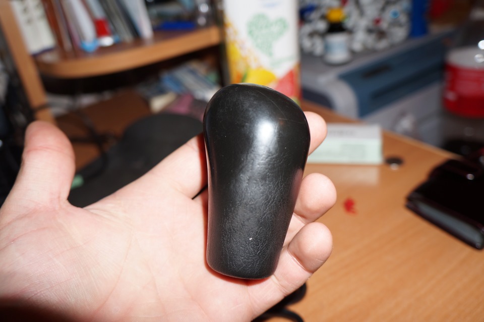

Всем привет! Давно была идея попробовать самостоятельно перешить рукоятку КПП кожей. Для этого приобрел сначала кусок кожзама, когда пытался перешить рукоятку, то понял, что это не кожзам, а самый настоящий дермОнтин, от слова ДЕРЬМО…Короче ничего не получилось.
Начал искать натуральную кожу. С горем пополам нашел в Красноярске эту кожу, цена конечно ппц, продают только полутушками или тушками, ну а что поделаешь (на очереди еще руль), решил взять. Потом была целая эпопея с поиском капроновой нити красного цвета. Нашел в обувном магазине офигенную красную нитку, но она оказалась слишком толстой и с пропиткой каким-то воском, опять херня получилась…расстроился… Позднее все-таки нашел подходящую мне нитку красного цвета в магазине для рукодельников. Обрадовался))
Пришел домой и начал эксперементировать. Сначала хотел перешить швом макроме, но у меня не получилось — машинка старая и не берет кожу ( Пришлось перешить самым обычным швом — елочкой.

Итак приступаем:
Берем рукоятку
, обматываем малярным скотчем
Далее берем маркер или ручку и намечаем где будешь шов
Берем канцелярский нож и разрезаем малярный скотч по разметке. Снимаем одну часть, вторую оставляем на рукоятке пока что

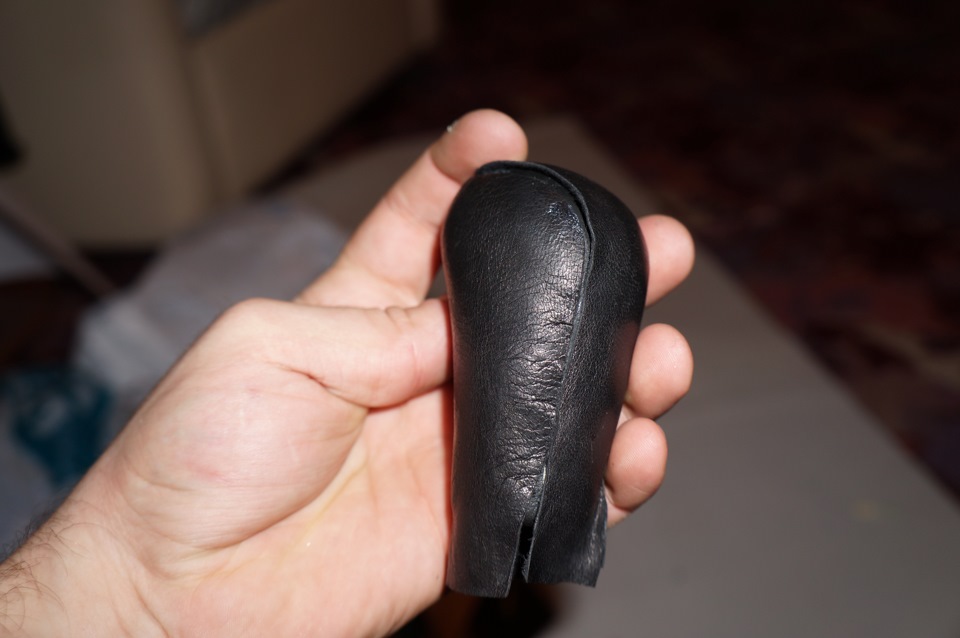

Прикладываем лекало на кожу, размечаем и обрезаем.
Прикладываем к рукоятке, должно все стыковаться, допускается небольшой зазор 2-3мм (кожа тянется хорошо). Мажем немного клеем рукоятку, чтоб не сползала кожа. прикладываем кожу. Снимаем второй кусок малярного скотча, проделываем те же самые махинации, что и с первым куском. Прикладываем оба куска, смотрим что все подходило.
После этого берем линейку и марке, размечаем точки под отверстия (я делал шаг 5мм), берем шило и протыкаем кожу
После того, как сделали отверстия, мажем ручку и кожу клеем. Приклеиваем это дело в рукоятке. Берем 2 иголки с ниткой и сшиваем обо кусочка между собой. В итоге у меня получилась вот такая рукоятка, не идеальная конечно, но для начала сойдет.

только вроде отверстия далековато, не разрывало их когда стягивал?
Именно эта рукоятка была экспериментальной, я сначала сшил ее другими нитками и швом "крестик", не понравилось, распорол и сшил "елочкой", поэтому отверстия получились большими. Если бы изначально начал сшивать нормальными нитками, то все было бы ОК. В следующий раз этот момент будет учтен!;)
