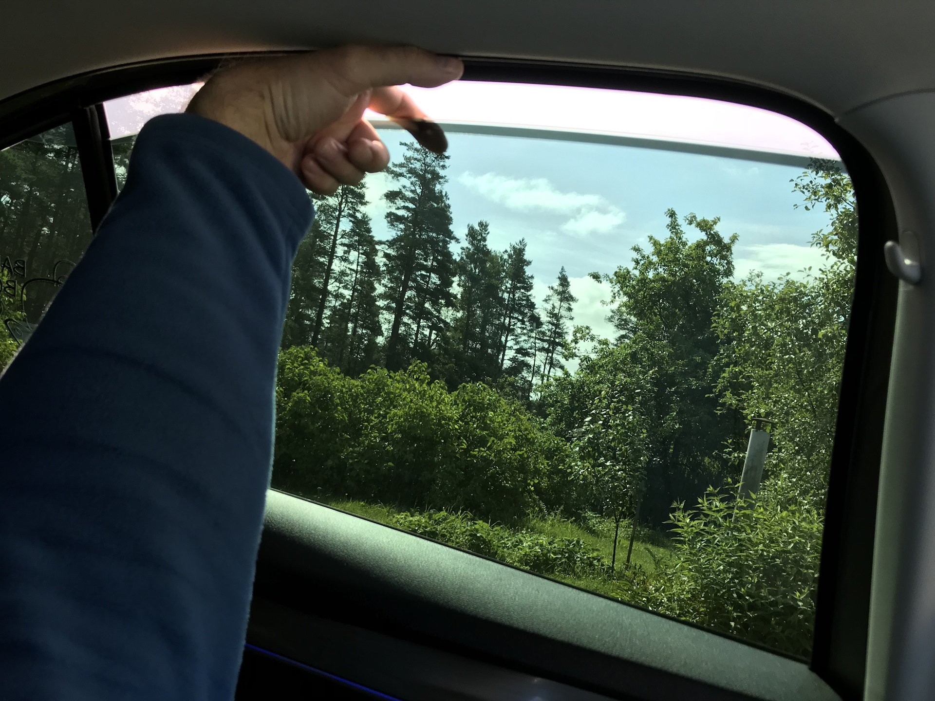

И так находясь в отпуске на даче я приступил к установке.
Нашёл необходимый бутыль со спиртом, которым конечно же обезжирил поверхность))
Кому интересно, то Артикул 5EU077655
Внимательно изучив довольно таки странное резиновое обрамление окон октавии, я был сильно удивлён.
Ранее мне всегда приходилось клеить на ЛКП металла. А тут.
Вспомнил как они у меня были наклеены на других авто,
Тут же решил подсмотреть как наклеено на Рав 4 у тестя.
Далее изучив довольно странный изгиб резинового уплотнителя на Октавии, приложил.
Сначала закрепил их малярным скотчем.
Решено было по самому краю, буквально 1-2 мм отступая.
Ну чтоб красивее было.
ИМЕЙТЕ ВВИДУ ЭТО НЕПРАВИЛЬНО!
НЕ ПОВТОРЯЙТЕ ТАКОЙ ОШИБКИ.
После приклеивания удалил защитную плёнку с пластика.
Короче получилось всё это вот так. Вроде как всё ровно и красиво.
Естественно мы как всегда делаем всё по русски))
Наклеил, а потом выясняется что в коробке оказывается была ещё инструкция, а так же спиртовая салфетка!
Можно было и не искать бутыль со спиртом))
Так же в упаковке оказался такой губчатый кусочек, судя по инструкции его надо приклеивать в те месте, где дефлектор не плотно прилегает. Но я посчитал что это лишнее.
Изучая очень странный рельеф обрамления окна, меня постоянно мучили какие-то смутные сомнения.
Хотя с другой стороны, изгиб самого дефлектора почти в точности повторял этот нелепый изгиб резинки уплотнителя.
И так на следующий день я решил посмотреть, проверить хорошо ли везде приклеилось.
И тут я прифигел!
Пластик дефлектора в некоторых местах начал отгибать уплотнитель двери!
Такого ранее я не наблюдал. И естественно это оставлять нельзя. Туда просто будет затекать вода.
Естественно я эти дефлекторы немедленно снял. Скотч держал их хорошо и поэтому для второго раза этот скотч был уже не годен.
Изучая как у меня было ранее. Я понял что я ошибся с позиционированием!
Оказывается их надо было чуть ниже клеить!
Короче говоря пришлось мне удалять остатки скотча с дефлекторов и клеить новый.
3М как назло у меня закончился, а заказывать в Китае не вариант, долго ждать.
Покупать в обычном магазине мне не хотелось по конским ценам.
И тут я вспомнил, что у меня есть с Али тоже хороший скотч, который не чем не хуже и держит отлично.
Это силиконовый скотч. Очень крепко держит.
В итоге было решено применить его.
И вот так надо было изначально клеить!
Так же вынимаю маленькие хвостики защитной плёнки скотча и позиционирую дефлектор как нужно.
И далее прижимая вытаскиваю всю плёнку.
И вот так это теперь выглядит.
Первый раз встречаю настолько заниженные дефлекторы))
Смотрится не совсем привычно.
Ну и собственно сам изгиб дефлектора как оказался немного для другой части резинового уплотнителя.))

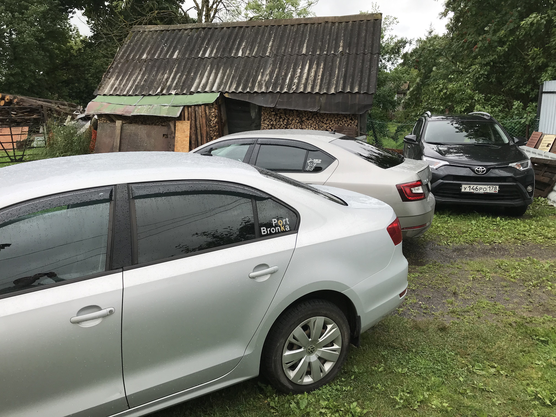

Ну а помогала мне в переделке моя дочурка))
Вот такой получился вид.

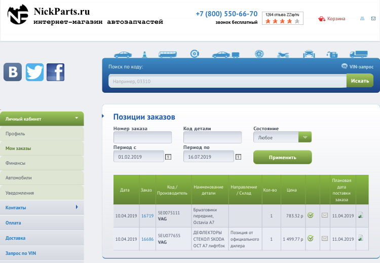

Ну и по цене, в мае 2022 самое дешевое что я смог найти по номеру зап.части 5EU077655 — 3250Р. В основном, цена в районе около 5к сейчас (автолавка, екзист и пр). Мне достался комплект с 2 салфетками — спиртовая (70%) и для адгезии. Обе при вскрытии упаковки были сухими. Использовал "подручные" средства)

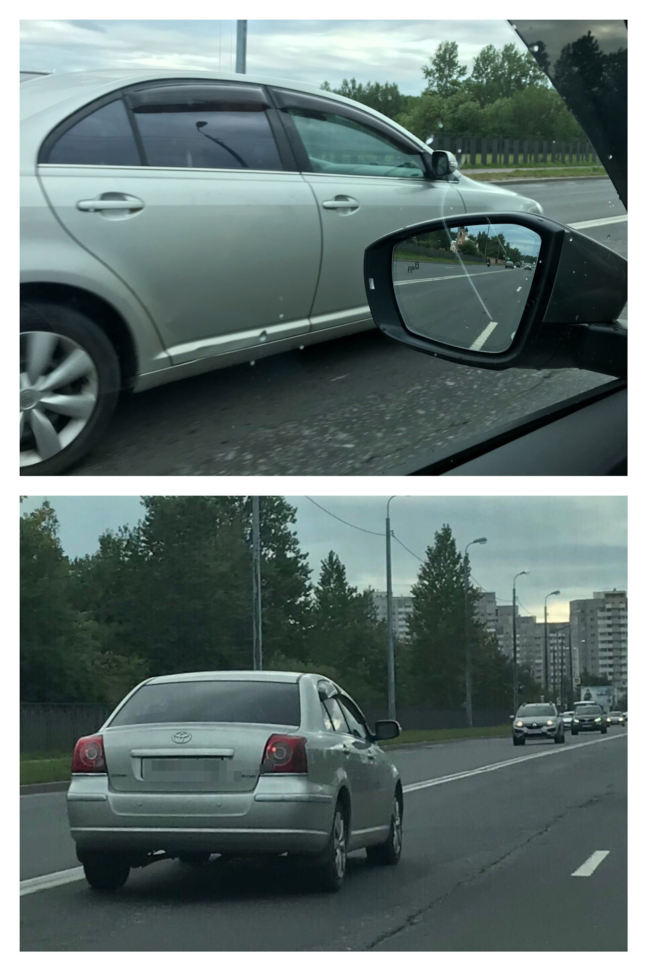

Я никогда Дефлекторы окон не считал колхозом, они всегда выглядят аккуратно и выполняют свою функцию.
Но вот на днях на дороге я встретил то,
где ваше слово «колхоз» уместно употребить на все 100%
Успокаиваясь от смеха сбросил скорость, чтоб этот шедевр сфотографировать для вас. На фото я бы сказал это не Дефлектор, это МЕГА Козырёк от солнца )) 😂
У меня такие же дефлектора и я тоже посылаю всех лесом на тему "красивости". Мне они дарят комфорт в виде открытия окон в дождь (я не курю, но свежий воздух люблю), особенно где-нибудь на природе или на загородной пустой трассе.
Но от заливания водой они не спасают, ибо причина кроется в том, что вода стекает на боковые с лобовухи: на нее надло клеить специальные дефлектора — strelka11.ru/marka_skoda/octavia/skoda-octavia-688

Ценники то везде от 2100
Так я покупал 10 апреля))
А где покупал так дешево?)
В обычном Интранет магазине)))
