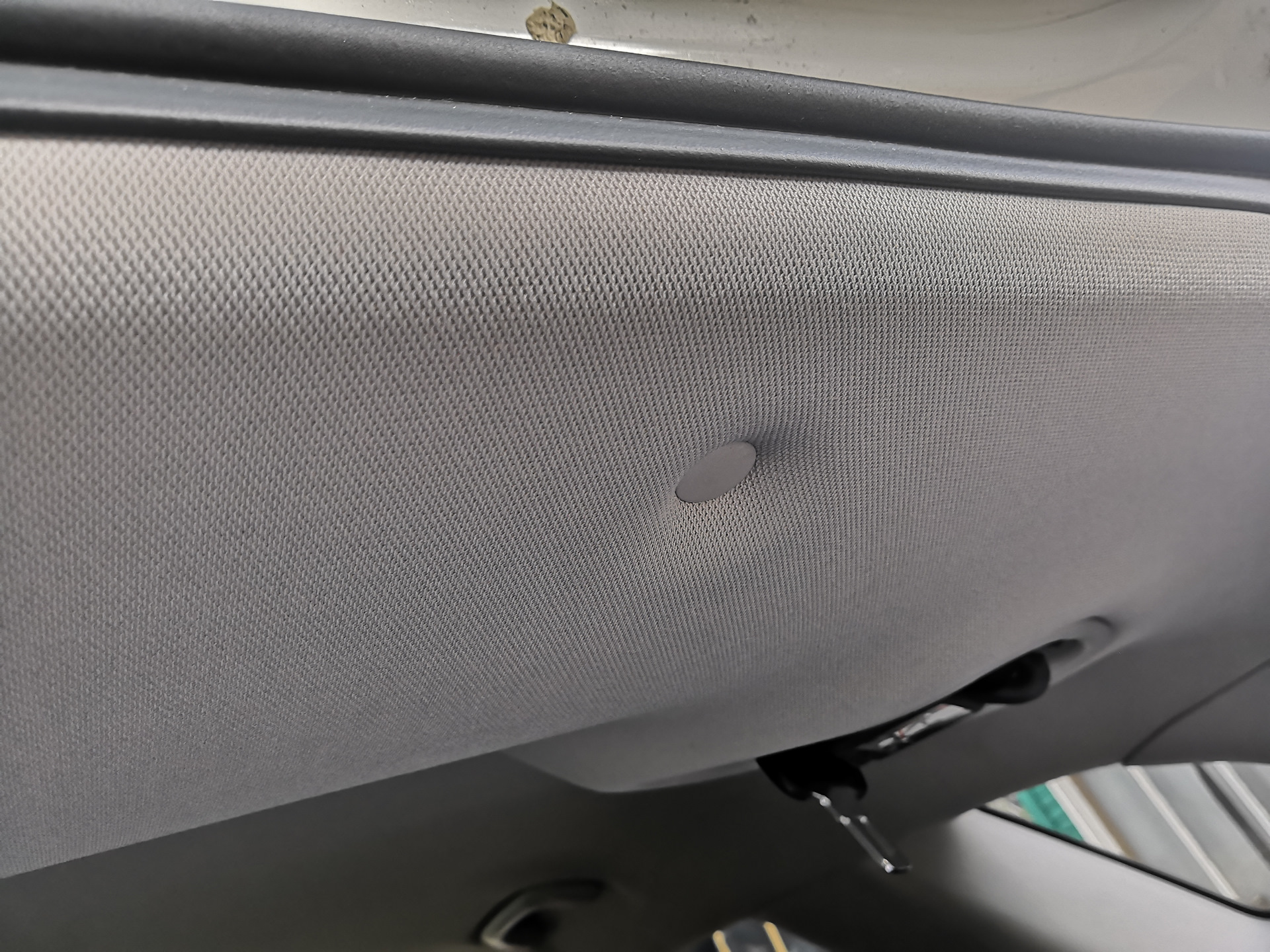

Так же был косяк у тушкана, а точнее у рукожопов которые ставили или сигналку или парктроник (машина не моя, а жены и покупалась у серого дилера в первые дни продаж). Не было пистона потолка, 1 штуки не хватало и знаете сколько мух в плафоне я выгребаю каждые выходные из него? До… Очень много!

Сумбурно вышло, но теперь ничего не гремит и не скрепит, мух в потолке нет. Тушкан мурлыкает и радует хозяйку.
