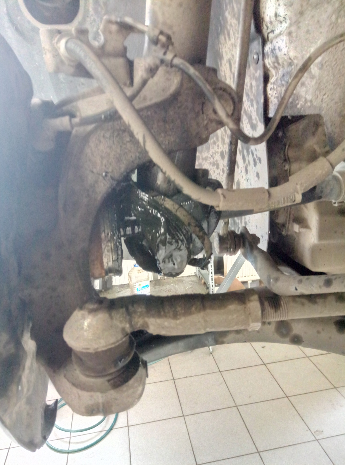

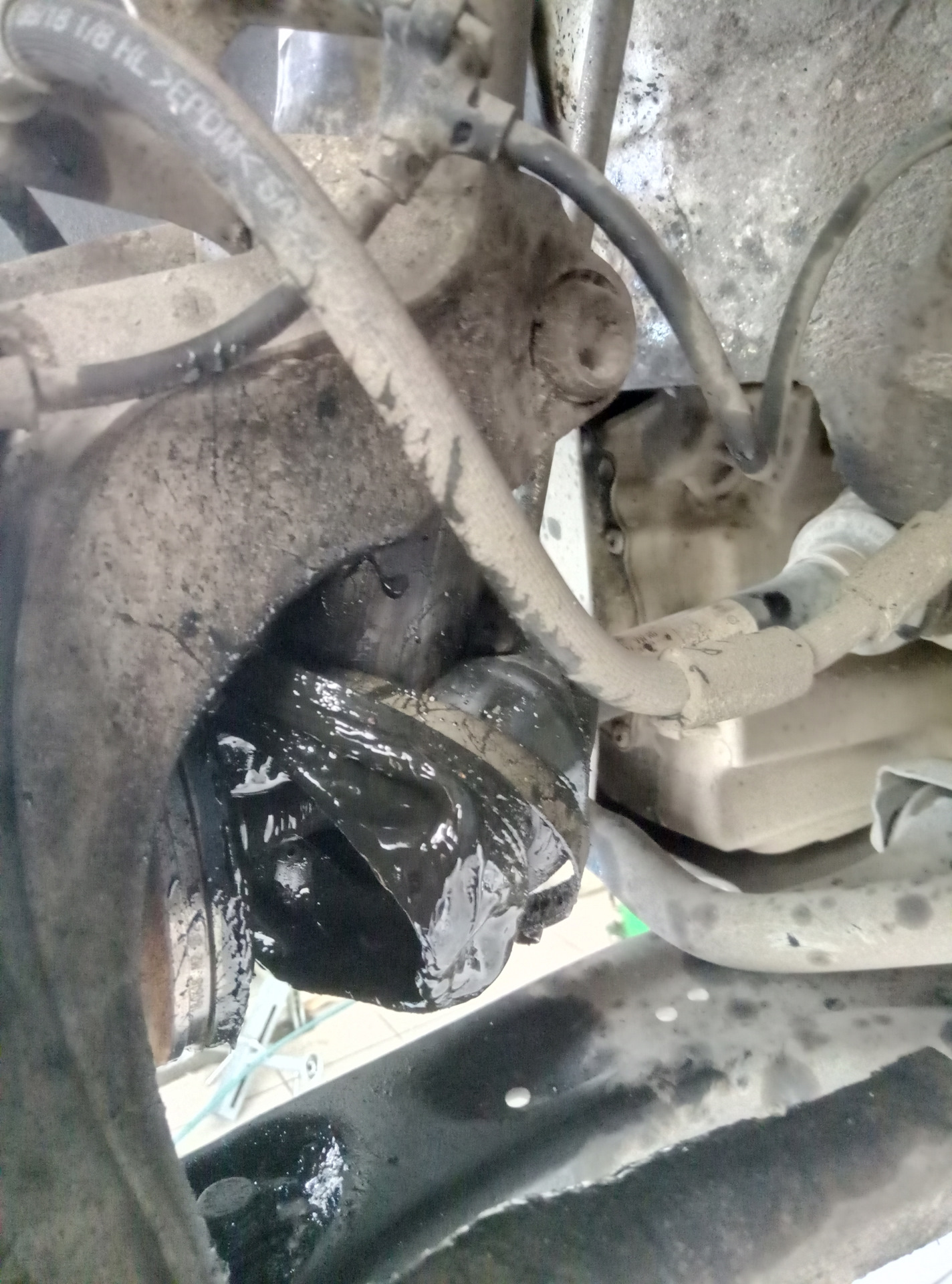

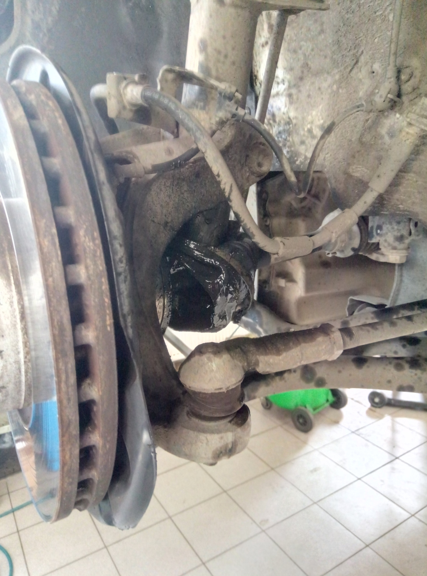

В этот раз предлагаю вашему вниманию другой любопытный случай который произошел с ШКОДА КОДИАК:
Аммортизатор пробил ограничители повортного кулака и уперся в привод. Разодрав нахрен пыльник шруса. Выглядит это так (фото мои):
Предварительный вердикт – влетел в яму.

Кодиак явно в яму влетел. Грязезащитный щиток аж загнуло. Диска нет наверное?
