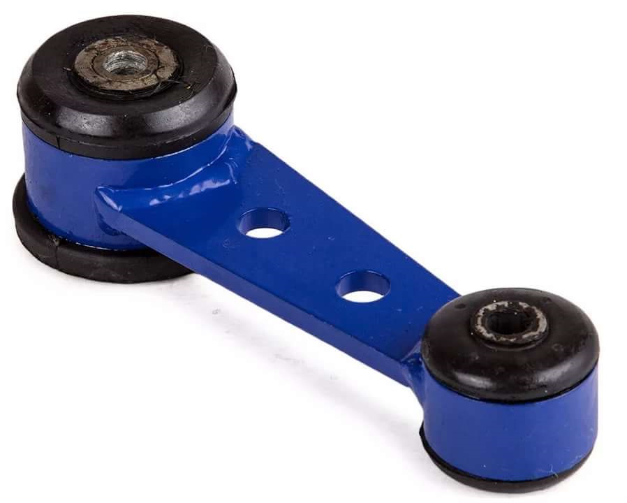

Можно купить и установить подушку двигателя от Веста Спорт 8450031975, но цена… 3700!
Собственно подушка Спорт от обычной отличается наличием пластины поджатия подушки, тем самым добились меньшего хода салентблока.

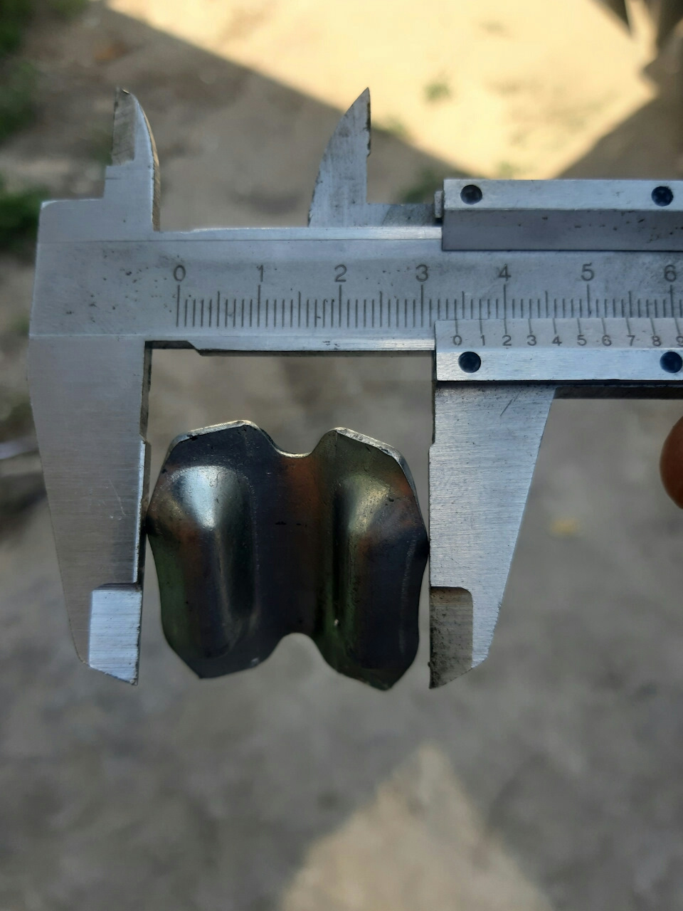

Вырезал из нержавеющей трубы диаметром 51мм и толщиной стенки 2,5мм пластинку.
С помощью смазки и тисков запрессовал ее между обоймой и салентблоком и приварил 4 точками сварки с двух сторон.

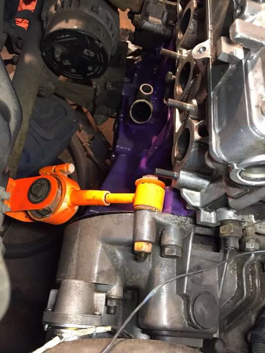

у меня на ниссане похожая подушка, я просто залил все полости стекольным герметиком выждал около 5 дней и поставил на авто, по итогу получилась вечная подушка .
У меня нет 5 дней. И герметик стоит денег.

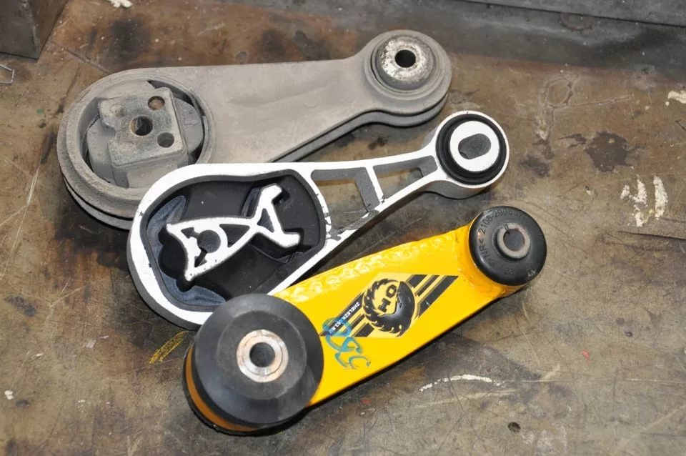

В спорт опоре не две пластинки, а одна хитрая железочка :-)
Фото не мое, взято из блога xtx Саратов, запись от 20 июля. Он разобрал спорт опору, там и размеры все есть.
Да я видел уже этот пост.

Проще просто подобрать салент блок от рычага и вставить вместо родного
Или подушку др
Овальный салентблок?
Нет.просто круглый обычный от ваза или что подойдёт под болт.раз ты его зацентровал значит есть смысл поставить просто круглый. И все.

Только в опоре салентблок овальный. Я его не центровал, а поджал пластиной.

Не проще. Ибо у штатной подушки корпус сделан из двух штампованных пластин толщина жестянки у них 1.5 мм и глубокая завольцовка. Технологически замена салентблока в них невозможна.
Да все там возможно.было бы желание.может в них и нет но сделать модно полно частей подвески где используются салентблоки .
Смысл? Если ты смотрел видео, то там правильно сказали что главное не переборщить, сделаешь жестче будет идти вибрация на кузов. Сварить я могу любую подушку и запрессовать туда любые салентблоки, но не вижу целесообразности этого геморроя. Тут всё просто пластинка и можно даже без сварки всё собрать, цена вложений копеешная. Новая оригинальная подушка стоит 1000 руб.

Сварка- лишняя процедура, она и так там в зажатом положении стоит, достаточно просто сделать насечки, чтобы вдоль оси не гуляла, и лучше все-таки алюминий…
почему алюминий ?
Алюминий мягче, и сам примет форму радиуса под нагрузкой, а металл, если не совпадает немного радиус, уже не сядет на шаблон… Т.е. Площадь упора не равномерна будет, а по краям, или в центре только. Может и не критично конечно, износ будет не равномерный, и могут появиться посторонние шумы.
vadima630
В каком месте она там зажата? И при чем здесь алюминий?
Делал три насечки, стоит жестко, нет хода ни по оси, ни влево-право. Алюминий мягче, и сам примет форму радиуса под нагрузкой, а металл, если не совпадает немного радиус, уже не сядет на шаблон… Т.е. Площадь упора не равномерна будет, а по краям, или в центре только. Может и не критично конечно, износ будет не равномерный, и могут появиться посторонние шумы.

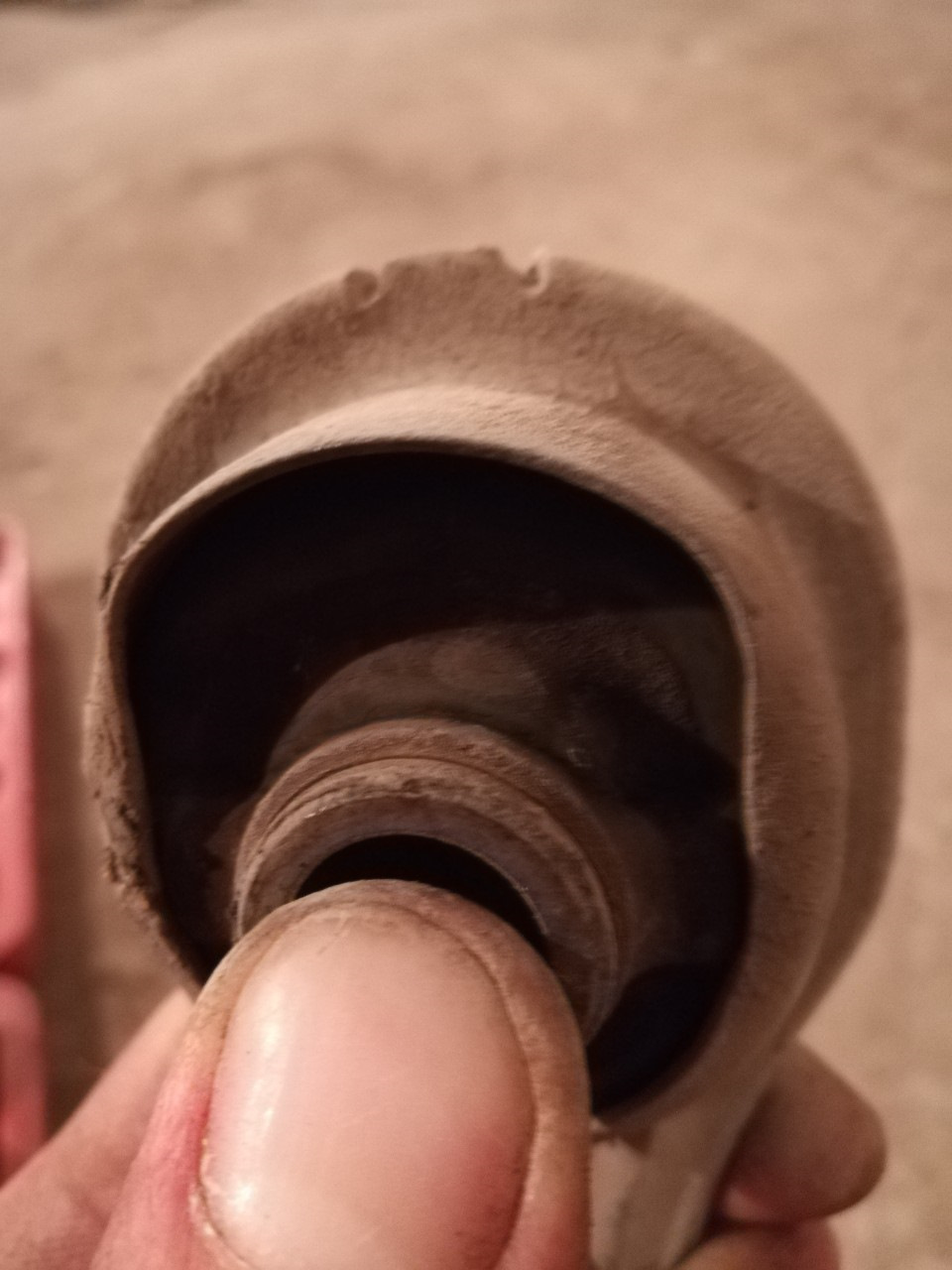

Ты загоняешься. Снял я подушку на другой весте с пробегом 56 тыс. у нее втулка отслоилась от резины. Так что быстрее умрет она по отслоению резины чем от износа.
Может, спорить не буду, чисто теория…
А что если посередине еще зубилом ударить как на спорте? Еще ж плотнее будет
На спорт эта завальцовка держит металлическую пластину. Так что в данном случае она ни чего не даст
