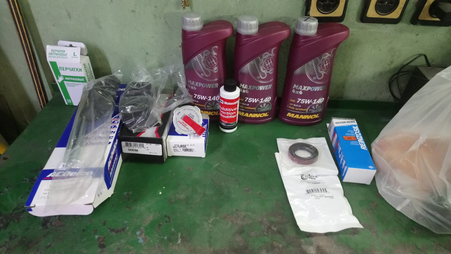

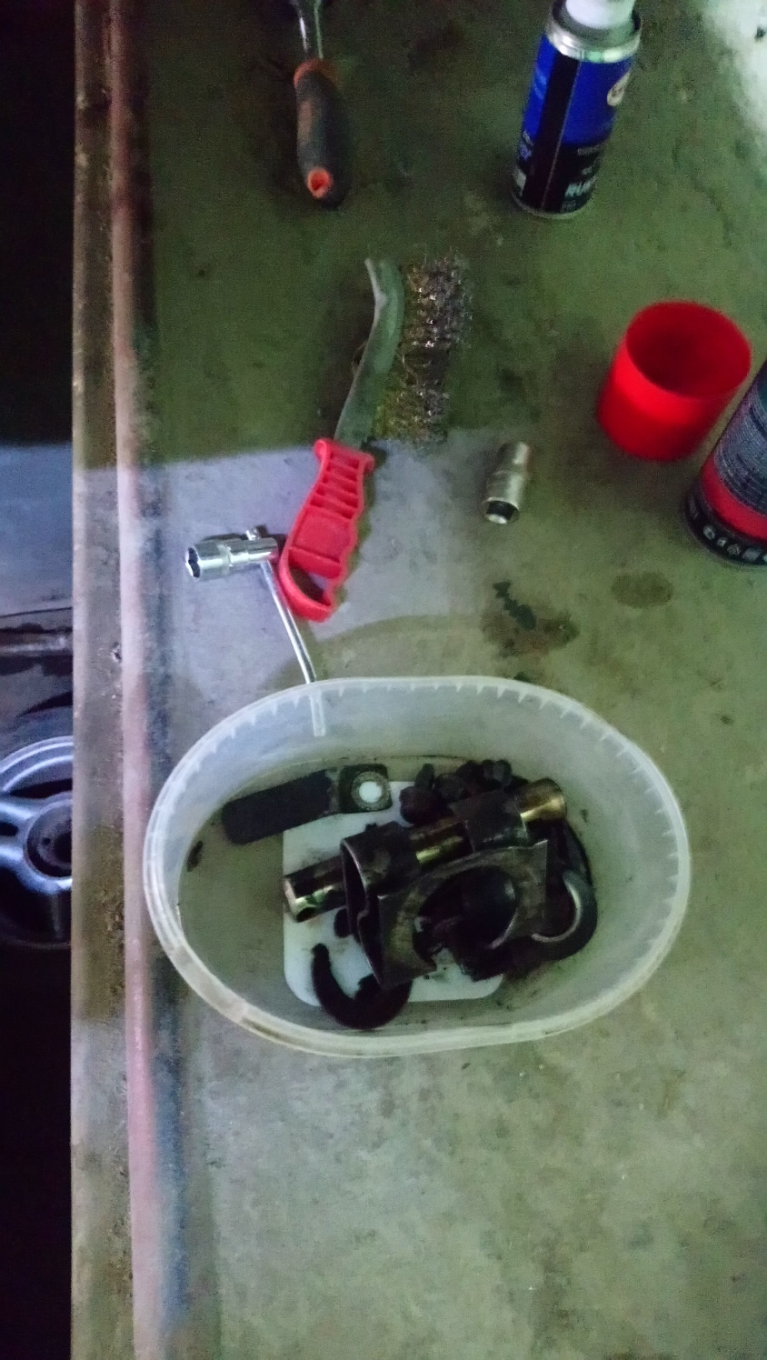

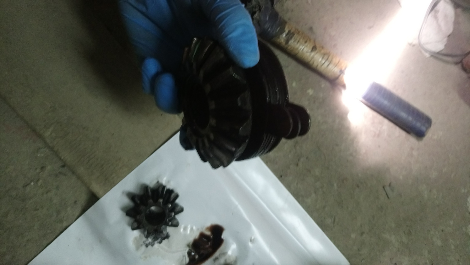

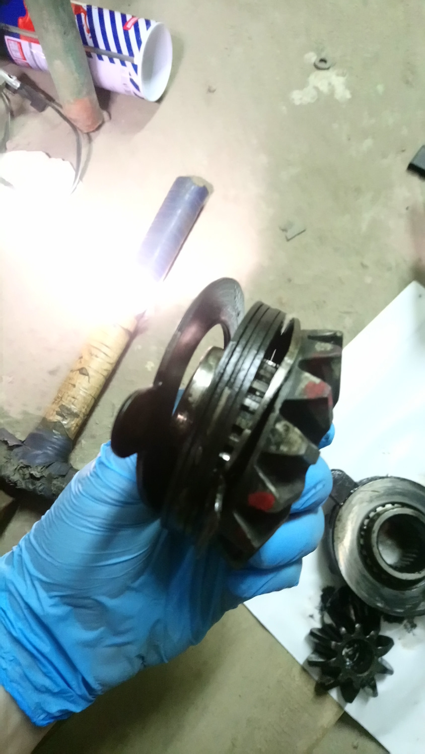

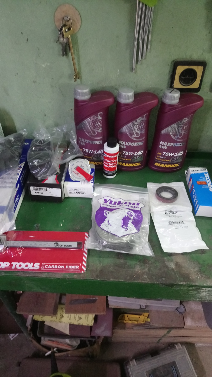

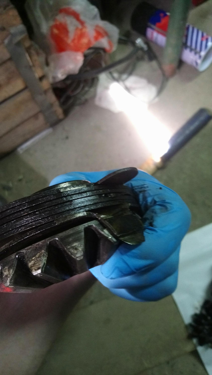

Всем привет. Обкатывал я с другом мустанг, внезапно начало раздаваться какое-то шорканье, как будто что-то задевает при вращении, именно при торможении сзади слева. Вышли из машины начали смотреть, может попало что-то, или колодка на перекос встала(т.к. нет пластин задних колодок). Начали раскачивать машину и увидели что полуось гуляет туда-сюда.Загнали машину в гараж, сняли крышку дифа, я одурел, масло походу ни разу не менялось, оно было черное как смола, начали все разбирать. По ходу выяснилось что фрикционы на левом сателлите на полуоси просто прикипели к нему, к тому же было оторвано ухо фрикциона. В вязи с чем был заказан новый комплект. Хотел заказать карбоновые, но передумал, т.к. в дальнейшем будут другие полуоси и диф. Был заказан комплект от YUKON USA GEAR с RockAuto. Аналог FORD M-4700-B (фордовский не заказал, т.к. он поставляется вместе с жижей, она огнеопасна и могла таможня не пропустить, не стал рисковать). Полностью промыл диф, отмыл крышку и все собрал, на ютубе полно видео по сборке, главное правильно сопоставить диски, и штангелем замерить толщину, точные параметры не скажу, но как понял для разных комплектов разная толщина и расположение фрикционов. Машина проехала 200+ км после переборки, чувствует себя прекрасно. Заодно заменил стойки и втулки стабилизатора, а так же поставил новую крышку радиатора.
