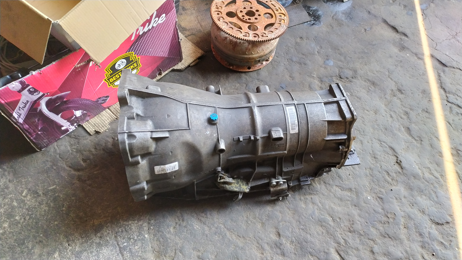

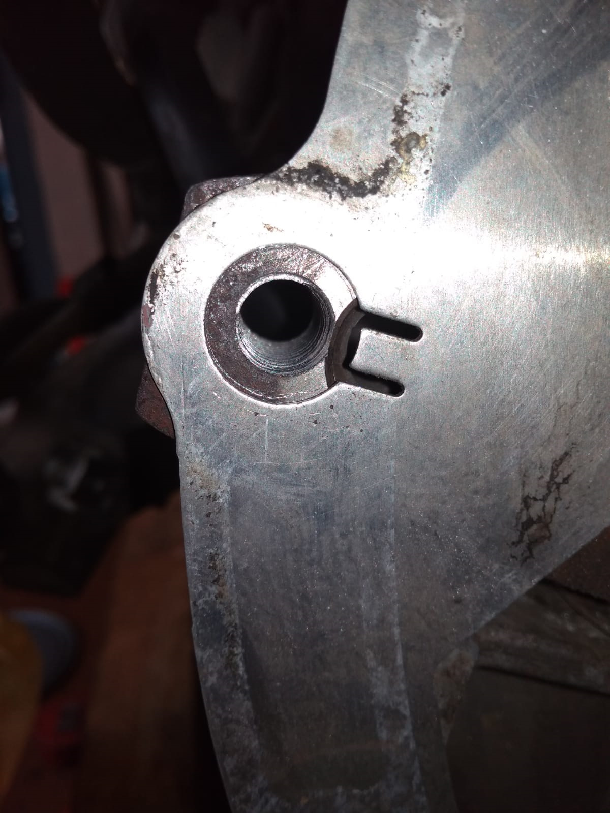

Много событий прошло, но не было время с вами поделится, что происходило все это время с моей машинкой.
После прошлого поста в личку много приходило вопросов, что случилось с машиной? что мотор дрыснул ну и все вопросы в таком духе) На самом деле все очень просто, после последнего замера на стенде появилась проблема с сцеплением, начались пробуксовки с начала на 6 передаче, потом на 5 и т.д., времени не было совсем т.к. надо было принимать решение, а их было на самом деле только два:

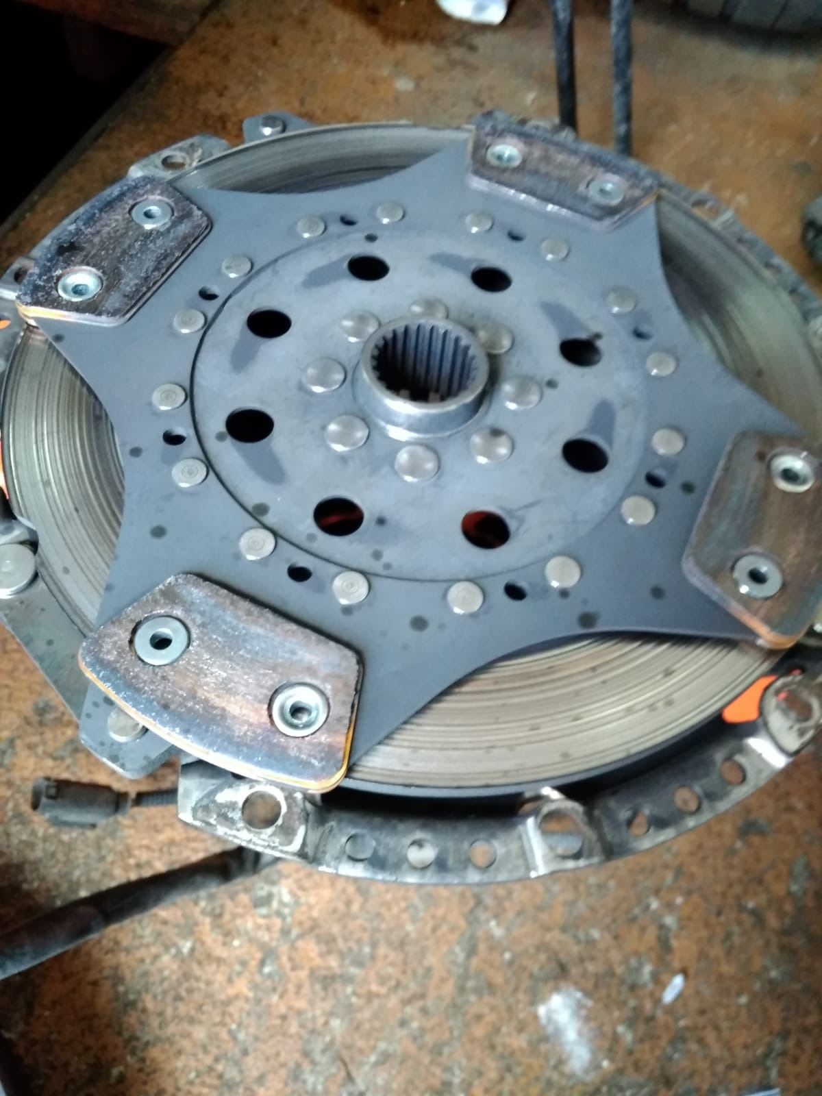

1. Покупать опять за 1000 $ сцепление с маховиком
2. Ставить АКПП
Я пошел по второму пути т.к. не было желания раз в год отдавать по 1000$ за новое сцепление.

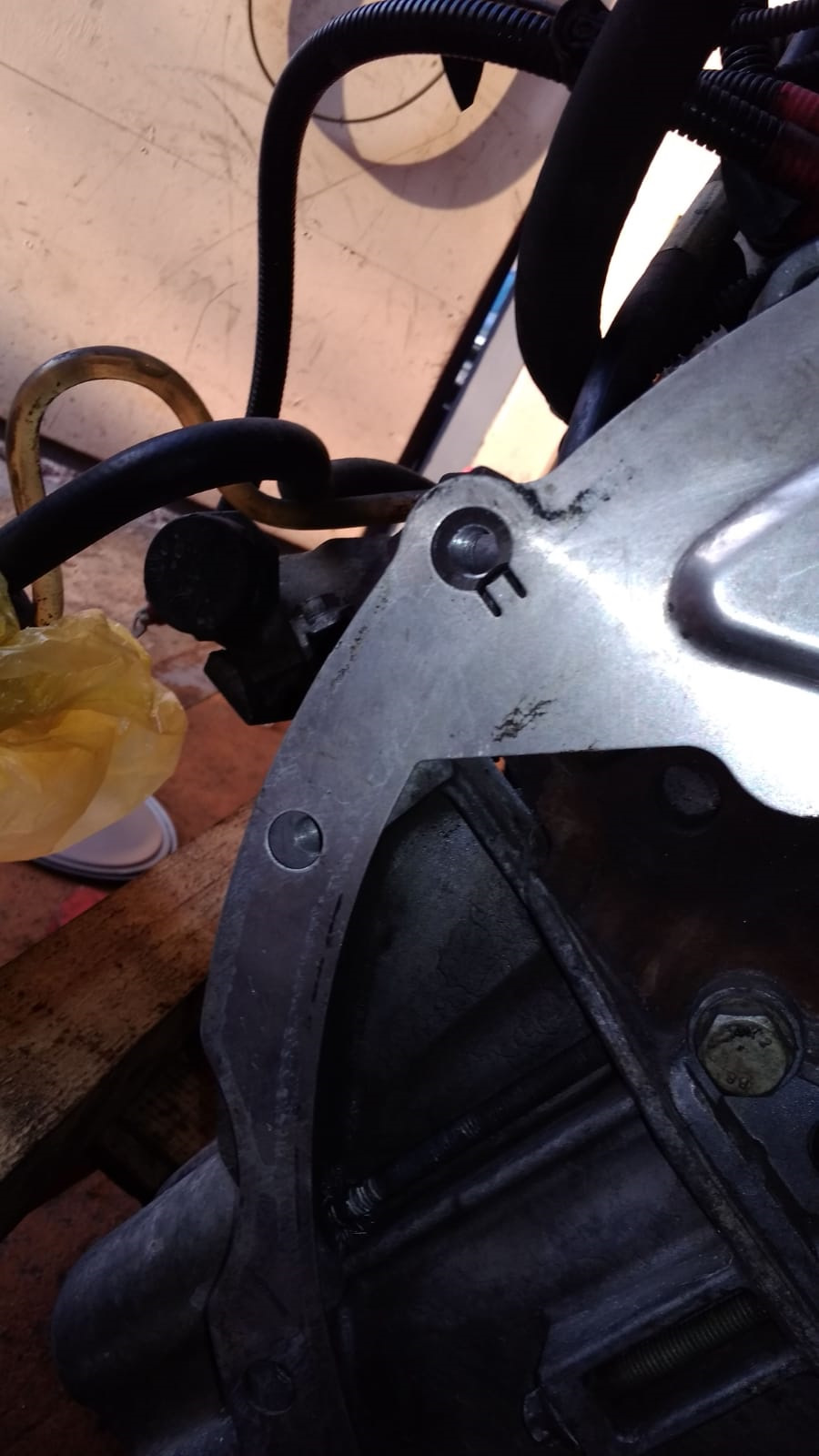

Но тут появилось сразу много вопросов т.к. блок у меня от е46 и естественно никогда не ставилась 6hp28.

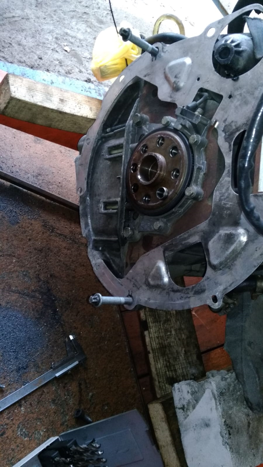

Созвонился с Виталей bva197903 объяснил что к чему и он сказал приезжай в Минск все разберем и по месту все прикинем. Не долго думая начал собирать необходимые запчасти для установки АКПП, благо у моего друга в разборе была праворукая 335d и я с нее все детали для СВАПа снял, попутно захватив DDE и пьезо форсунки, что бы было совсем по феншую) С форсунками тоже не все так просто т.к. пьезо форсунки в посадочных местах шире чем электромагнитные и нужно делать больше отверстие под посадочные места.

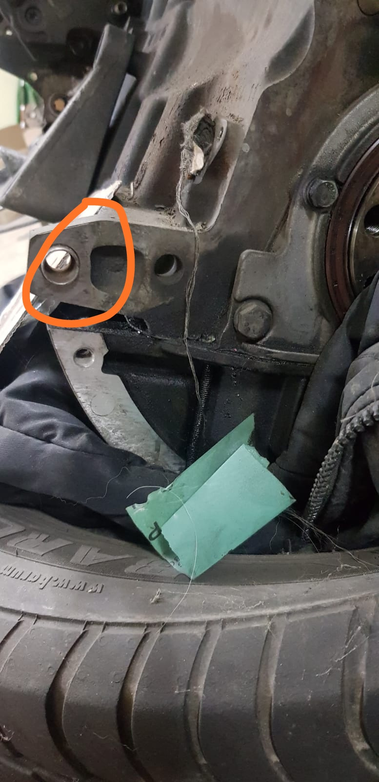

Когда Виталя снял мотор и начал по месту подсоединять АКПП, то стало видно, что 2 верхних болта совпадают и нижние совпадают, а вот 2 основных больших болта не совпадают т.к. АКПП шире по боковым креплениям. Покурив форумы, чаты и вынося мозг ребятам из Литвы я нашел инфу, что сверлят в креплениях отверстия для болта и прикручивают АКПП как родную) Было рискованно т.к. все это делалось не на станке в заводских условиях, а в гараже с обычной дрелью и малейший косяк мог бы привести к тому что пришлось бы искать блок от X5, но все прошло ок и мы получили такую картину:
Крепления были готовы и АКПП встало на свое место как по заводу)
Следующим этапом было установка пьезо форс и DDE от 335d, тут в принципе ничего сложного не было, но нужно аккуратно руками делать отверстие специальным сверлом, вот так как на фото:

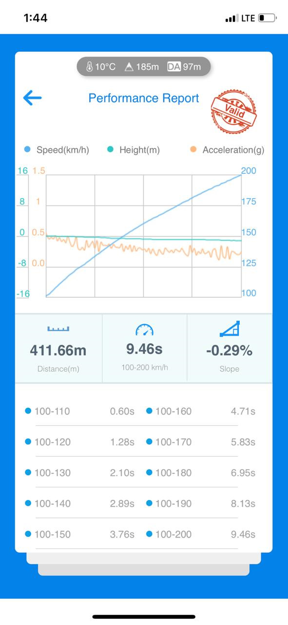

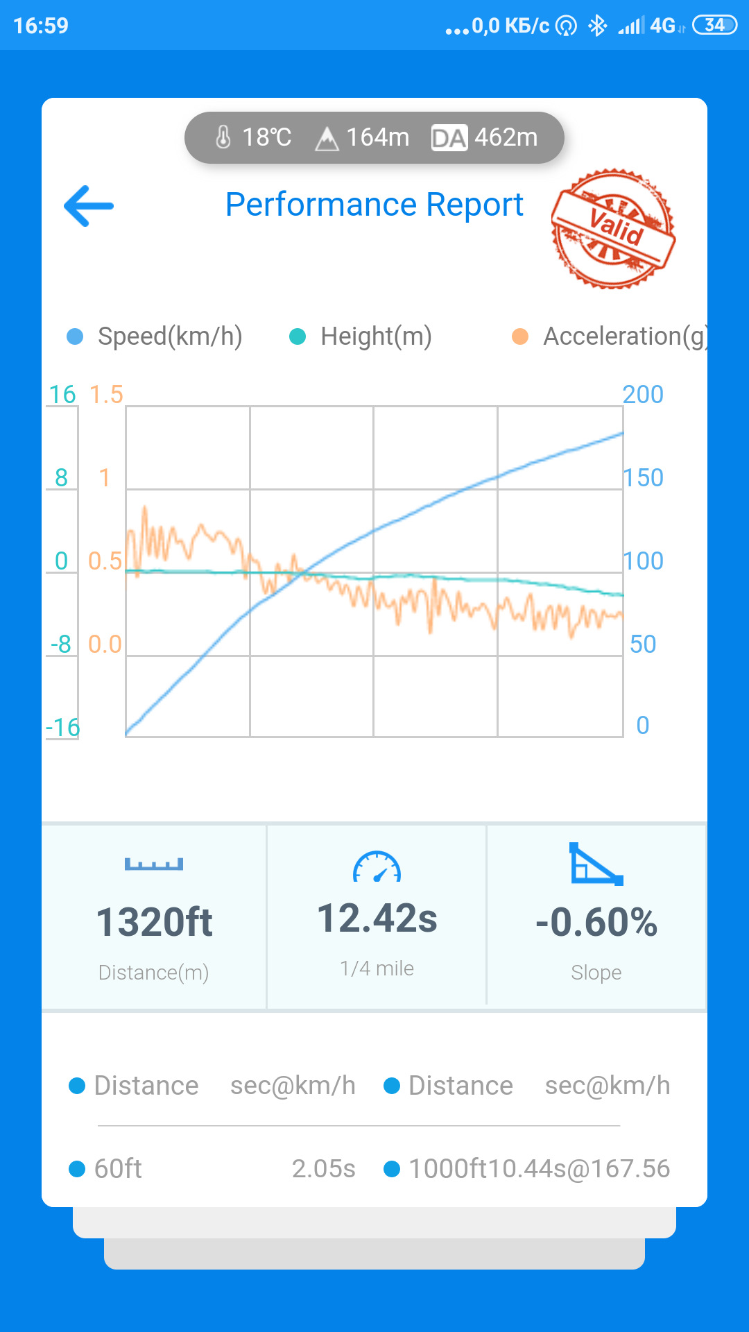

После всех манипуляций проехал уже более 10000 км. все работает как надо)

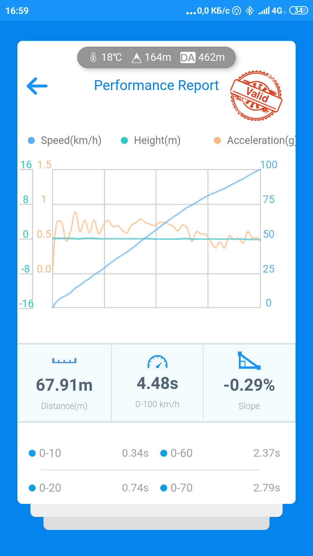

На данный момент лучшее время 0-100 — 4,46, 402 — 12.42 и 100-200 9.4 без метанола.
И не много видео с покатушек)
Следующая цель выйти из 9 сек)

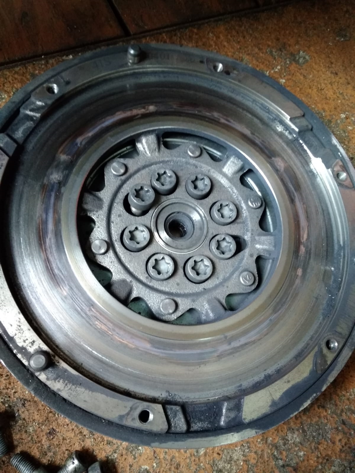

Маховик двухмас, как он такой момент переваривал? Не загремел?
Где брал такое сцепление?
Из Германии заказывал

Сколько стоило поставить АКПП, и что ещё надо докупать?
+- 1000 у.е.
А можно ответить на вопрос ?
Человек спросил что нужно докупать.
Я спрашиваю ещё раз ?
Гордость переступите, сможете ответить простому любу ?
Что нужно докупать для перехода с мкпп на акпп?
Кроме самой коробки, кардана, редуктора, трубок с радиатором.
Проводку АКПП, рукоятку АКПП и прошить
Бешеный дизель👍👍👍главное чтоб экологи и Гринпис не догнали😁😁😁👍а то заставят сажевый фильтр обратно поставить😆, хороший результат, у меня такой был на прошлом конфиге, полный сток, безкат и MHD ст2👍, максималка какая при этом всем?
Для сток турб, хороший результат) Это без метанола, с метанолом выйдет чуть из 9) На данный момент собирается конфиг на 700 сил и 1100 момента, так что держитесь зажигалки 😂

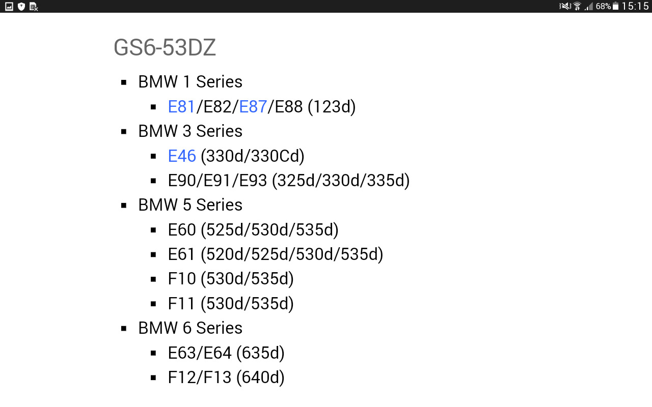

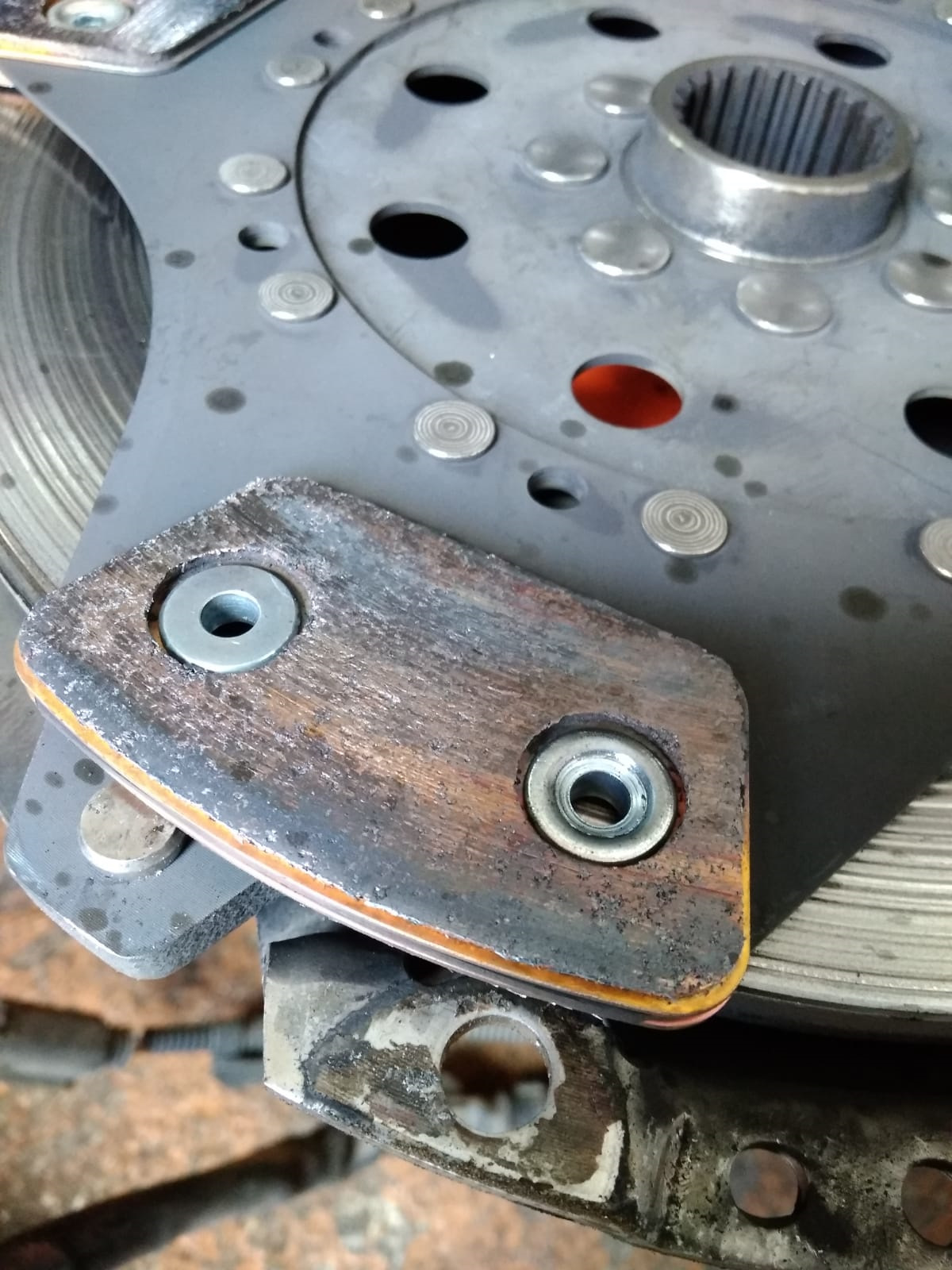

А какая именно мкпп стояла? Обычно наоборот, переходят с автомата на мех при избыточной мощности…
GS6-37BZ/DZ, коробка держала момент без проблем, сцепление не держит
У меня GS6Х53DZ.может тебе надо было такую ставить?она повыносливее…включая сцепление
Других вариантов по усилению сцепления нет, кроме как делать кастом двух дисковое, но там бюджет совсем другой и не хотелось становиться подопытным кроликом) 6hp28 с прошивкой очень хорошо держит мощность и момент, тем более я сделал доп радик АКПП и теперь можно делать st. 3)

St. 1 точно хватит сцепления, если делать гибрид, то надо сразу думать как усиливать сцепление. У меня стояло сакс перформанс, но даже его проварачивало, но с ним не удобно в городе, потому что оно тупо вкл/выкл без самоподвода
Тогда сакс перформанс мне точно не подходит.люблю механику бмв за мягкость и четкость переключения…
Если хочешь делать ст.3, то мой тебе совет ставь АКПП )) И не трать деньги и время зря)

Думаю всему виной двухмассовый маховик, сначала он отвалился потом сцепа, без него бы сцепа подольше пожила
Все может быть, теперь с ланча каждый день наваливаю)
