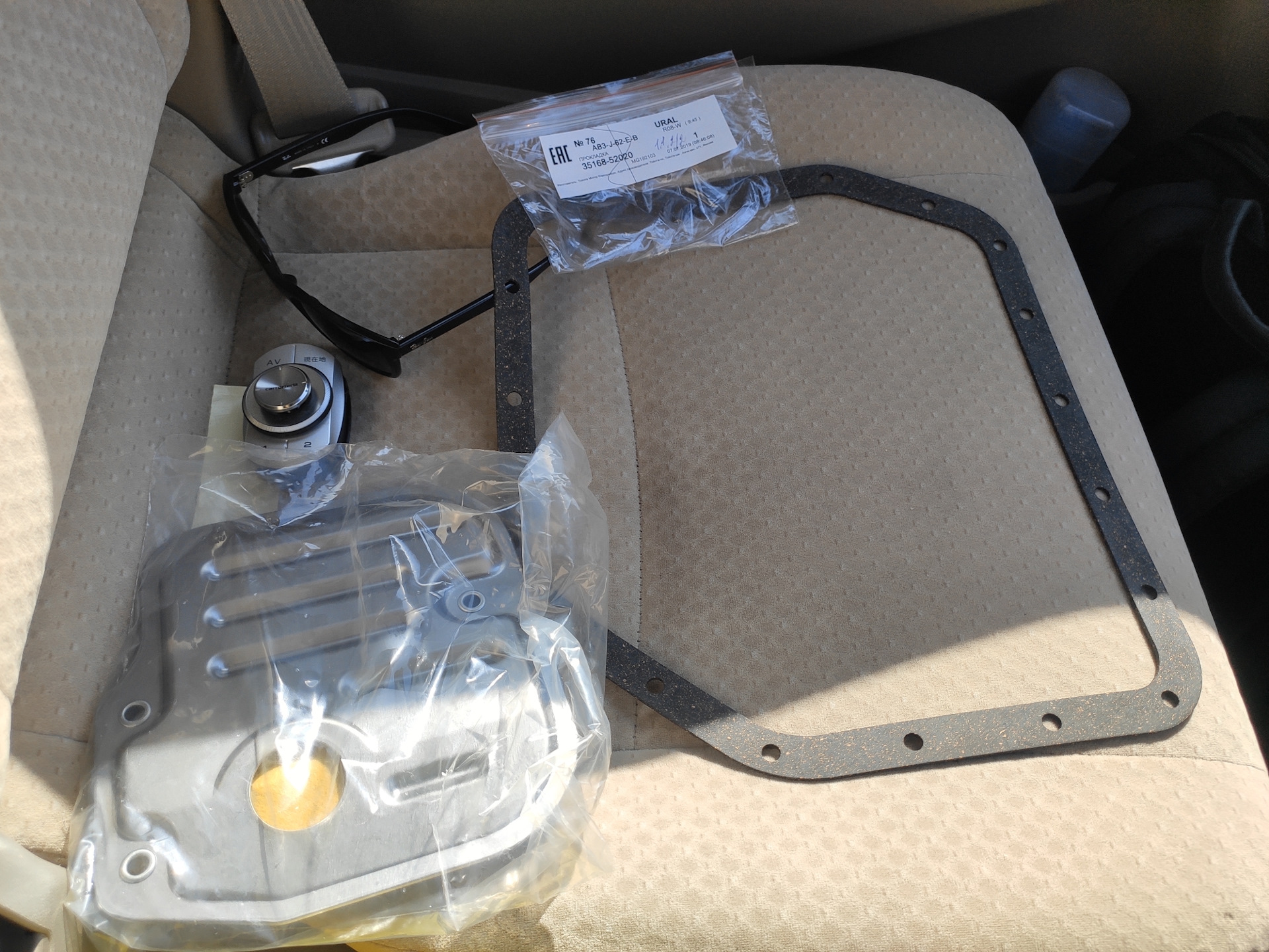

1) заменил масло в КПП на Idemitsu type TLS, решил сразу с заменой фильтра, фильтр взял Asakashi, не уверен что он хороший, но лучше уж заменить.
Та прокладка, которая была в комплекте с фильтром сразу пошла в помойку, взял оригинал Toyota, у официалов.
Жижи ушло около 4 литров, т.е. на следующую замену придётся докупить ещё 2 литра, но будет это тысяч через 30)
