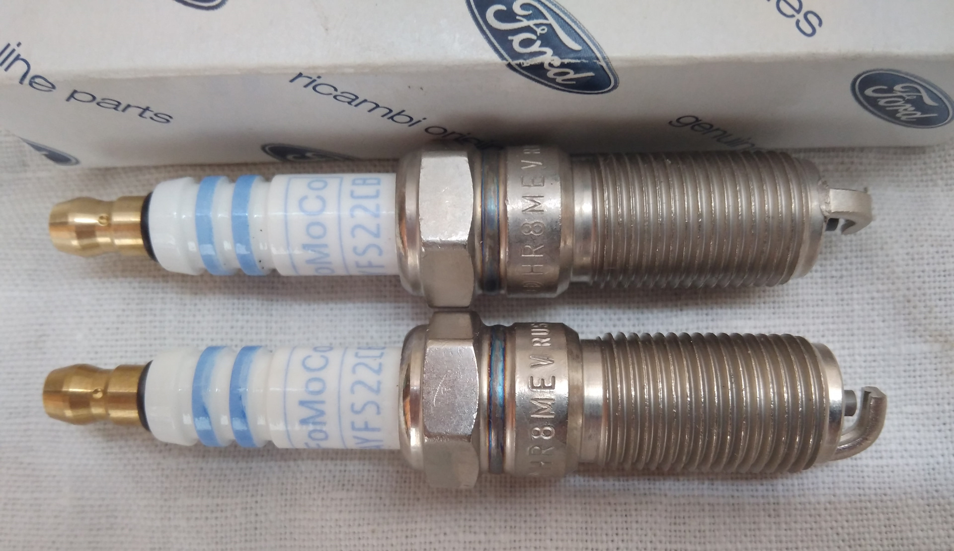

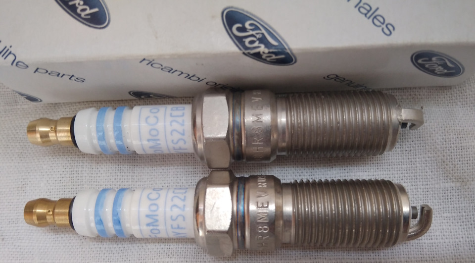

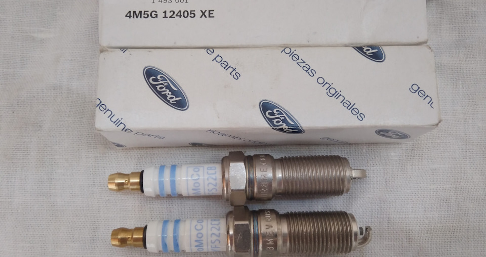

Долго искал, (естественно не каждый день) именно вот эти свечи.Нашёл.FoMoCo AYFS22CB HR8MEV russia 658 арт. 4M5G 12405 XE.Якобы "заточены" спецом под Форд ZETEK.Боковой электрод (минус) внутри имеет канавку.Чего у других производителей не встречал.Имею ввиду по аналогам.Не знаю на сколько это повлияет на бесперебойное и правильное искро-образование и вообще на приёмистость и расход топлива.Всё будет видно после 1.000 км.пробега.Знаю что от 2 $ и до космоса полно аналогов и т.д.Чего только не придумали, и завалили весь авто рынок любым хламом.На этом сайте есть (по поиску) отзывы по этим свечам.Зазор кстати уже выставлен на заводе (почти), как по мануалу 1 мм.Буду пробовать.Мот кто уже сталкивался с такими, — отпишите.Цена 20 бел.руб.за 4 шт.г.Минск.
Комментарии 2
MonyaVod.Согласен.Зазоры действительно "коньские".Ну вот полгода поработали свечи.Выкрутил.От нечего делать почистил для профилактики.Нагара нет вообще.Цвет, — серо-непонятный.В общем нормально, сойдёт.
Все свечи прозвонил мультиметром.Почти одинаковые параметры, (что радует).Но зазор выставил на 0.85 мм.
Ставлю.Две недели катаю, — ещё и лучше стало.Понятно что может кажется, не кажется, креститься нужно.Во всяком случае не хуже.
Такие же стоят, проходили тыш 30, но у себя недавно проверял и зазор был пол толтора мм, на 1мм исправил и машинка ожила) Хороший выбор.
