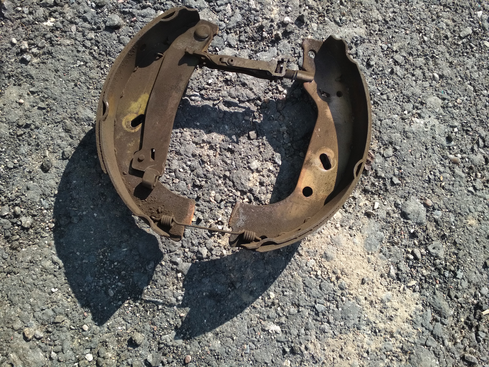

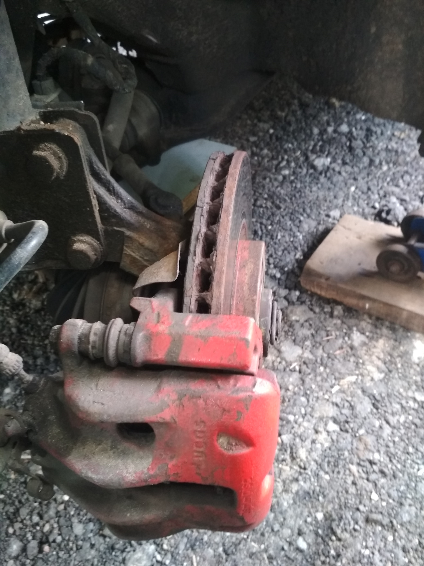

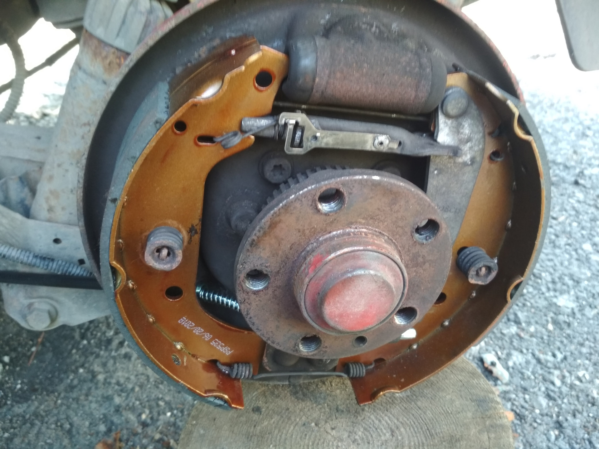

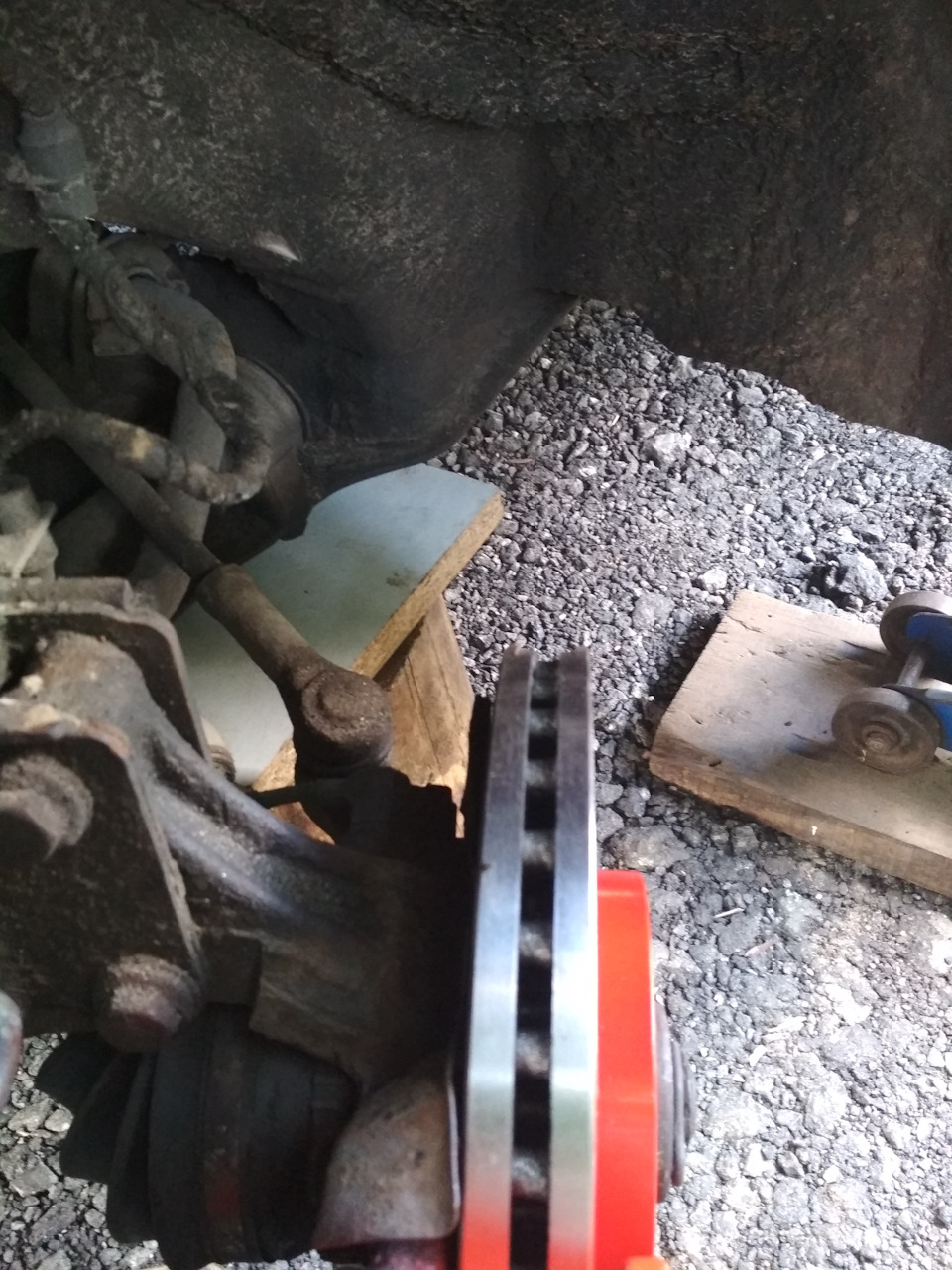

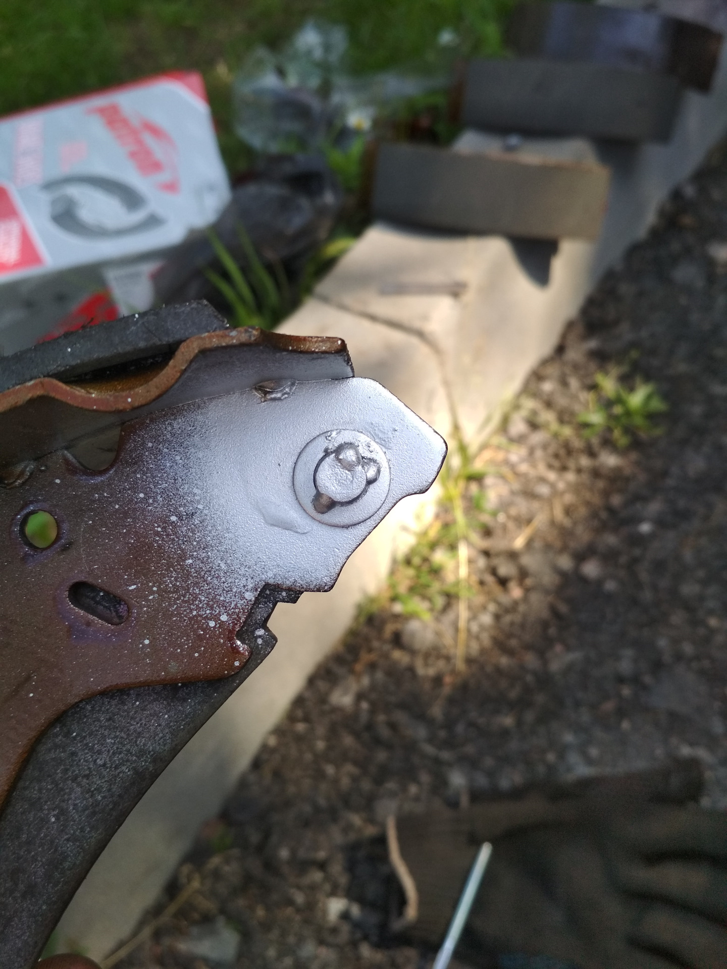

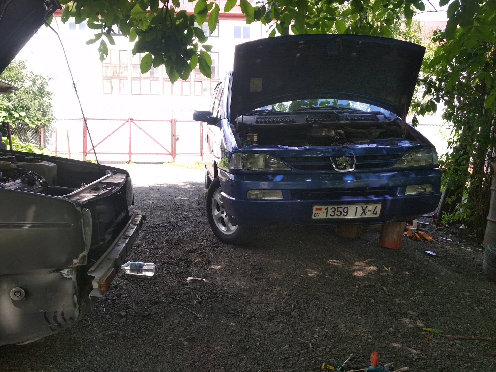

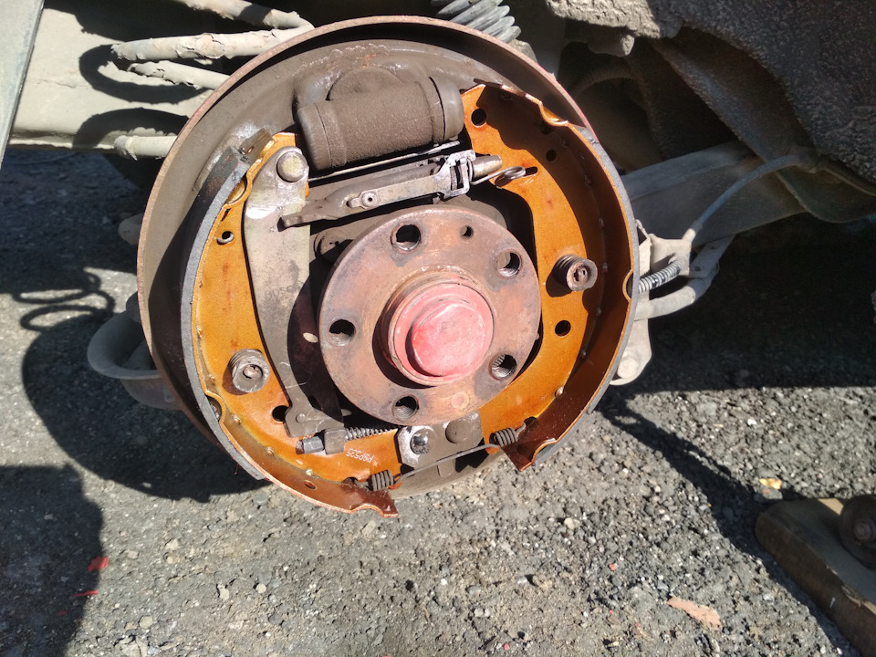

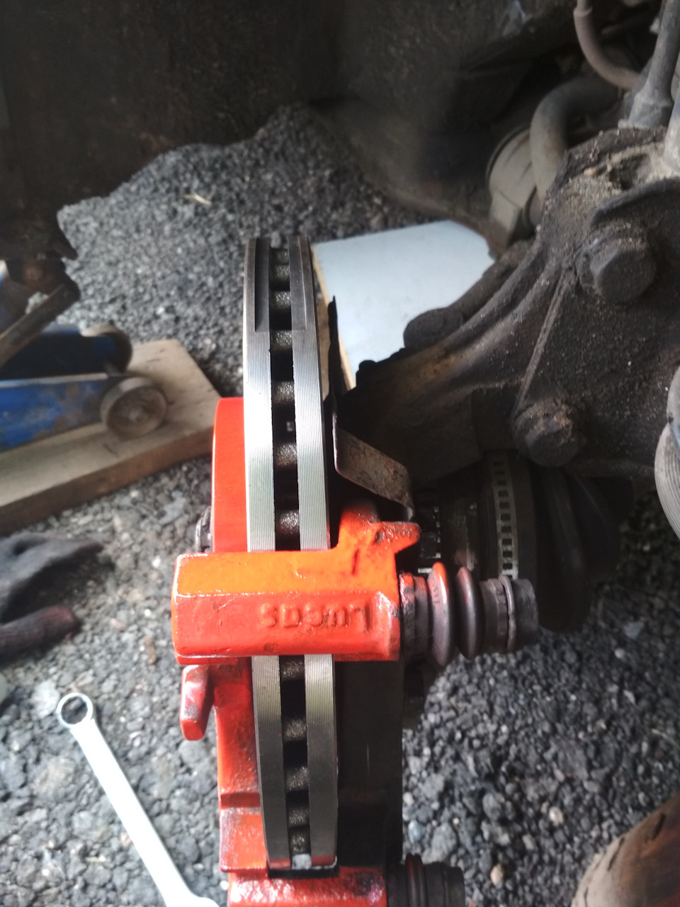

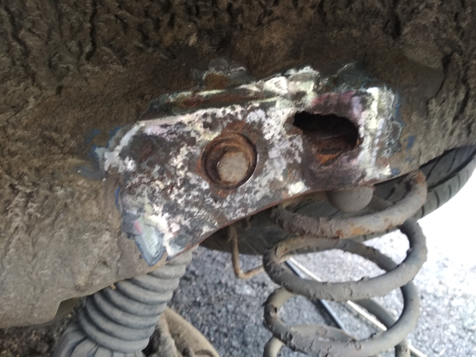

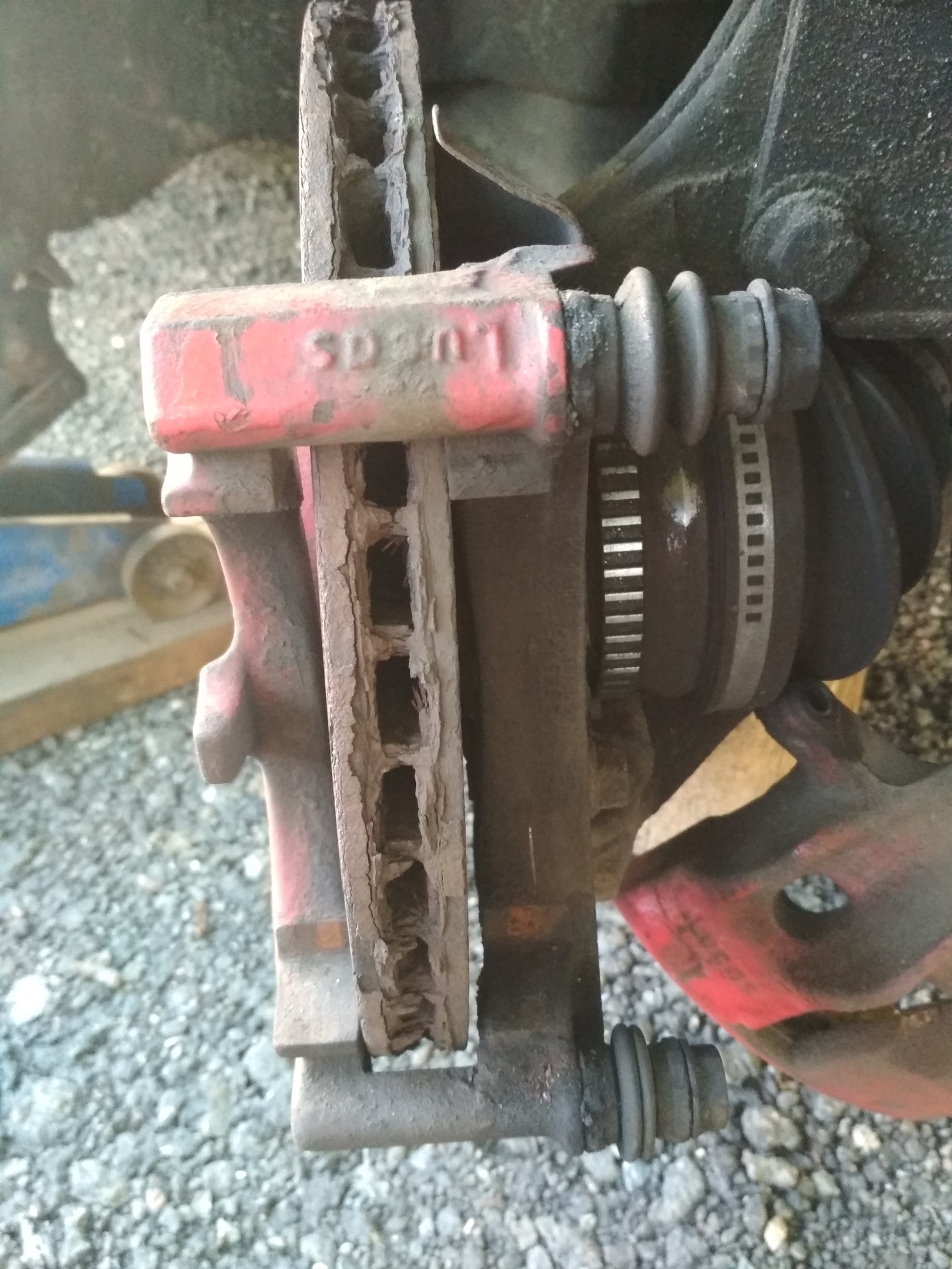

Всем привет. Давно хотел уделить внимание тормозной системе. Недавно приобрёл передние тормозные диски и колодки, задние барабаны отдал знакомый, и куплены давно задние колодки. Не обошлось без сюрпризов. Пришлось приварить две латки и всё замазал шевным герметиком и сверху мовилем. И последнее время стал замечать, если поставишь на ручник, то трогалась как то не очень, зад приседал. Итог под замену трос ручника, не проездил и 1.5 года, как соржавел весь и плохо отходил обратно. Всё заменил, покрасил суппорта и барабаны. Колодки передние решил ещё не менять, ещё больше половины остаток. Ну и немного фото. Всем ровных дорог.

Как тормоза после замены?
Сразу были не очень, поездил, немного притерлись, счас лучше. Вот только ручник не нравится. Как то слабо держит.
Надо ещё развести автоподводчик
Может так и сделаю
Мне помогло
