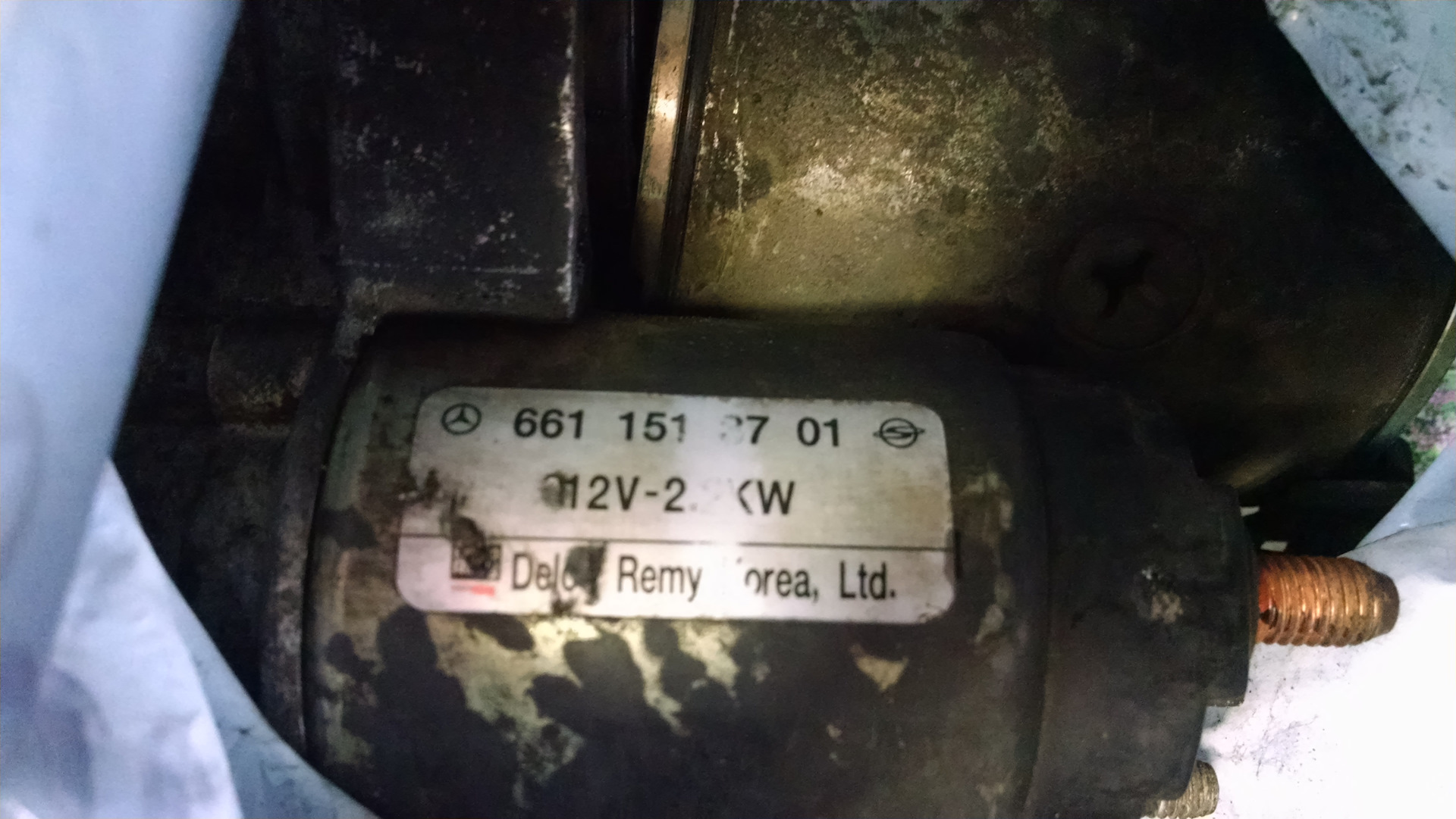

сегодня решил перебрать саму тушку стартера, фоток и прочего нет, делать не стал, тк на просторах инета есть отчеты о переборке! Скажу только что ничего сложного нет, достаточно открутить два болта на 10, соединяющих корпус, и две звездочки крепящих щеточный узел к задней крышке и если решитесь перебрать или смазать, а смазать многим захочется, и вот почему:
Так же рекомендую запастись 4 тонкими гвоздями 30-40мм длинной, главное чтоб гвозди были не толще спички, иначе секас с щетками вам гарантирован )))
UPD: Задний подшипник, со сторонф щеток, бранзулетка, тоже был сухой!
UPD: здесь как я заплнил смазкой планетарку VALEO www.drive2.ru/l/535996801329660326/
UPD: Для этого стартера подходит втягивающее с артикулом 238620 Cargo.
Информацию получил от ремонтников, списался в ВК
Окончание, поставил втягивающее: www.drive2.ru/l/538999292707210130/

Интересно то, что у гуру производителей, типа клюбер и т.д. в стартер идет смазки совершенно разной вязкости. Но синтетические.
По здравому рпзмышлению, в той части планетарки, где большие оьороты (до 800) надо заложить что-то маловязкое и морозостойкое. Если еще и куп куп постоянно, то аодостойкое.
Вязкость в эту часть нужно ьрать 30-70. Это например из доступного вмп норд. Из серьезных смазок я сейчас не за компом, чтобы посмотреть.
Вмп блу там не к месту, температур под 350гр там нет, а вот вымываемость у блу очень плохая, да и если вдарит -25/-30 сопротивление смазки будет повышенное.

Профессор, вы лучше скажите, почему в планетарках сухо?! я уэе две вскрыл от разных производителей и везде сухо как в сазаре!
Во первых, смазка модет вымываться.
Во вторых, если туда попадает пыль, то при наличии смазки она будет налипать, ускоряч изном
В тртьих, оаботает все равно тонкиц слой на шестернях. Возможно из просто обмазывают, а в пустое местотнеизакладывают.

кстати да, тоже на днях разбирал Реми, смазки внутри так же как на фото, вообщем набил в него смазки для крестовин, собрал, крутить он стал заметно тише! у меня он 6611513701

я уже снял и смазал, тоже щетки не стал трогать, так посмотрел все ок, только планетарку смазал, чуть позже пост сделаю! Машина стала заводится как дорогой внедорожник, звук в корне изменился! Планетарка была сухая, как и в Реми?
Ну да, планетарка сухая, я ж писал выше!
M0T0R0MA
кстати с обратной стороны, где щетки, смазки не было вообще, даже пальцы не испачкал, там стоит медная бранзулетка, сухая как пустыня сахары!
