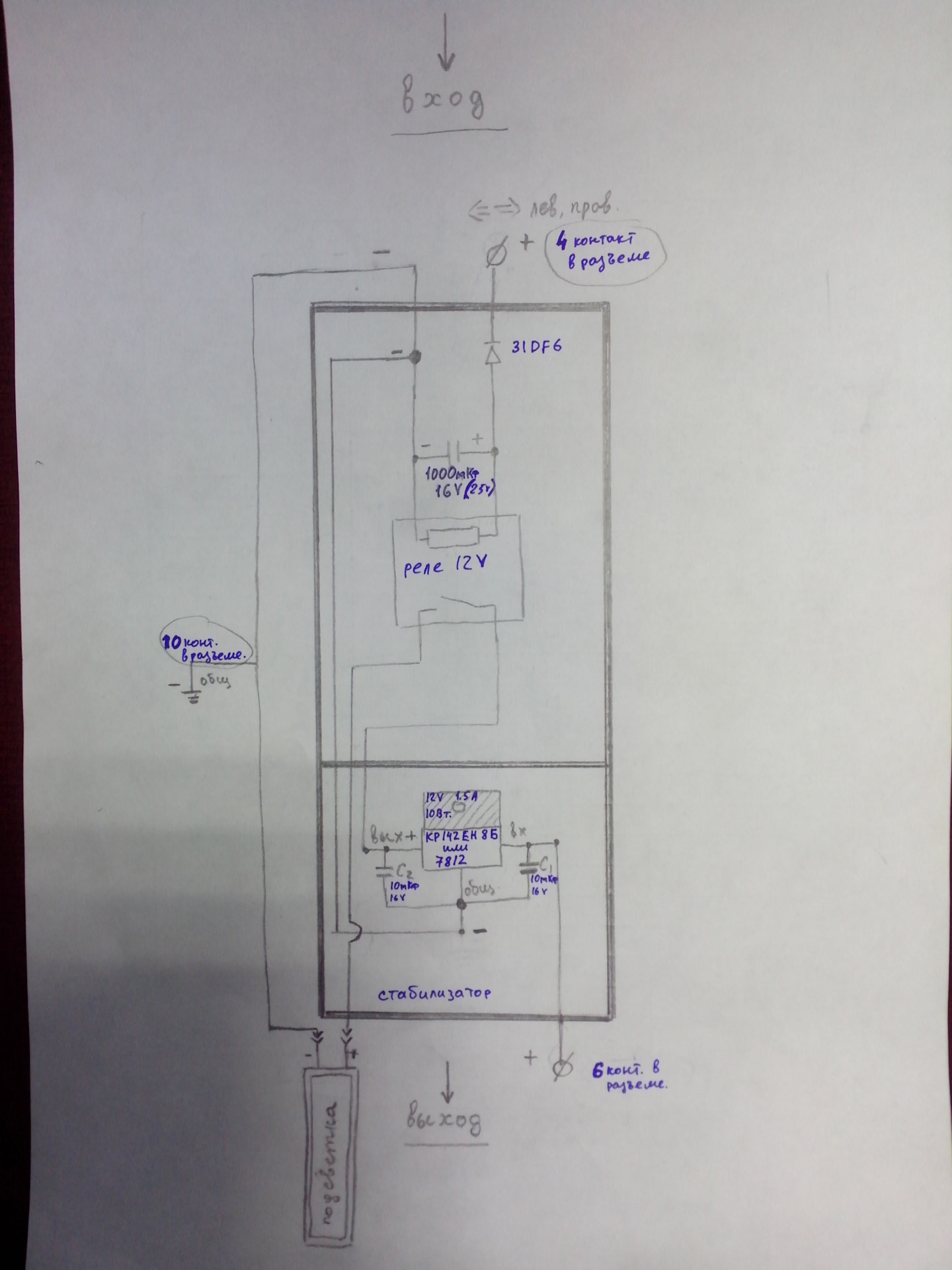

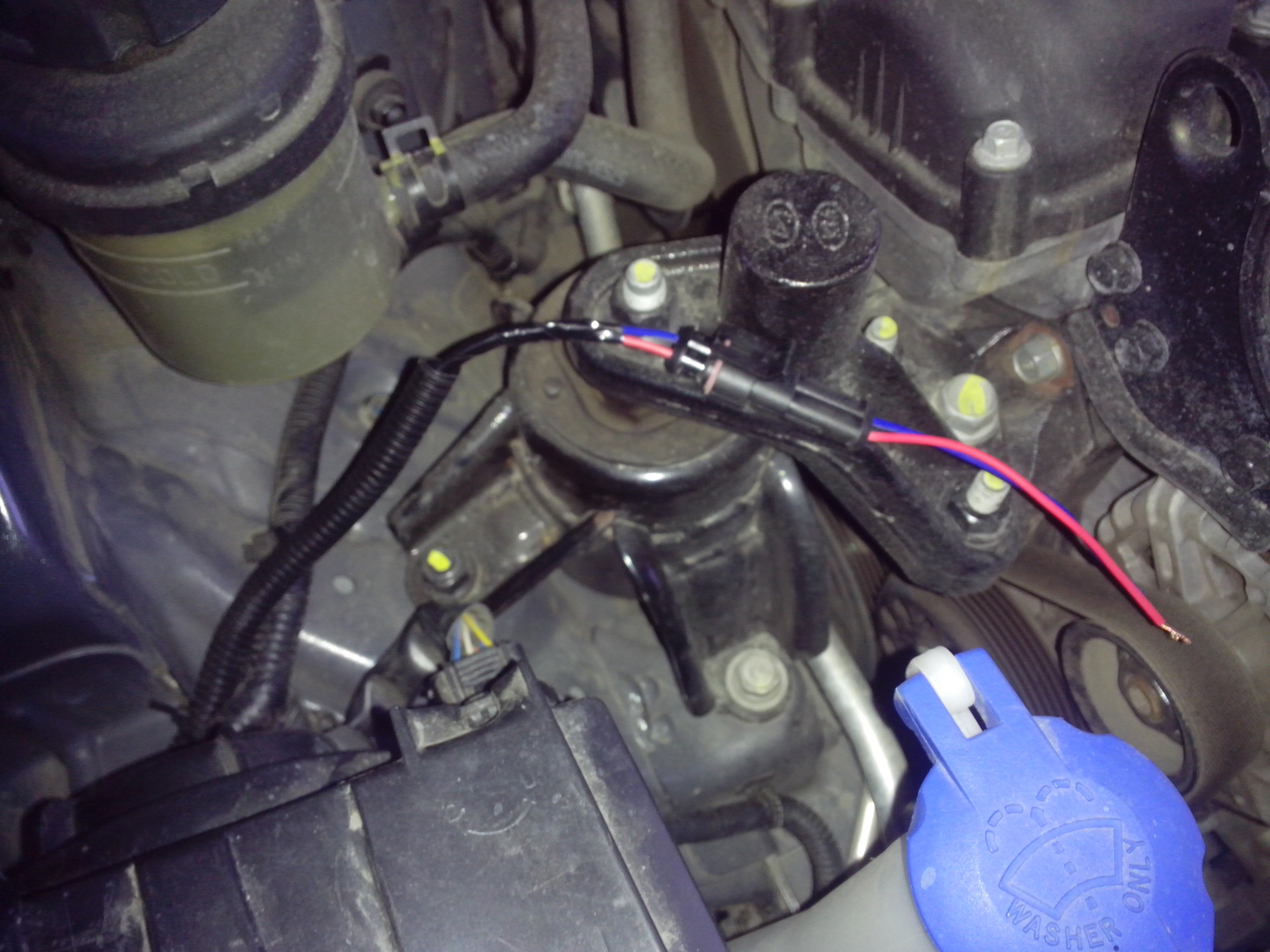

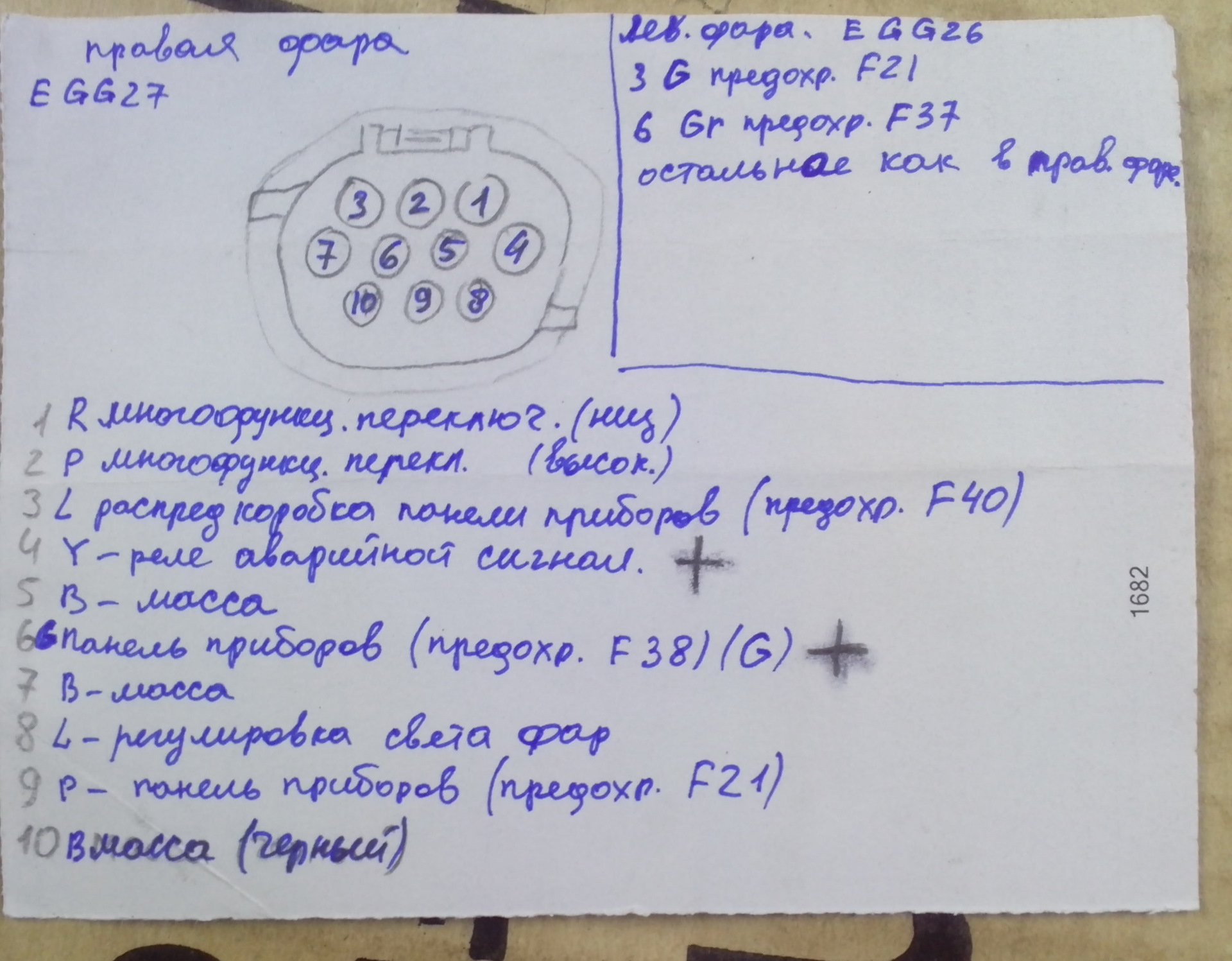

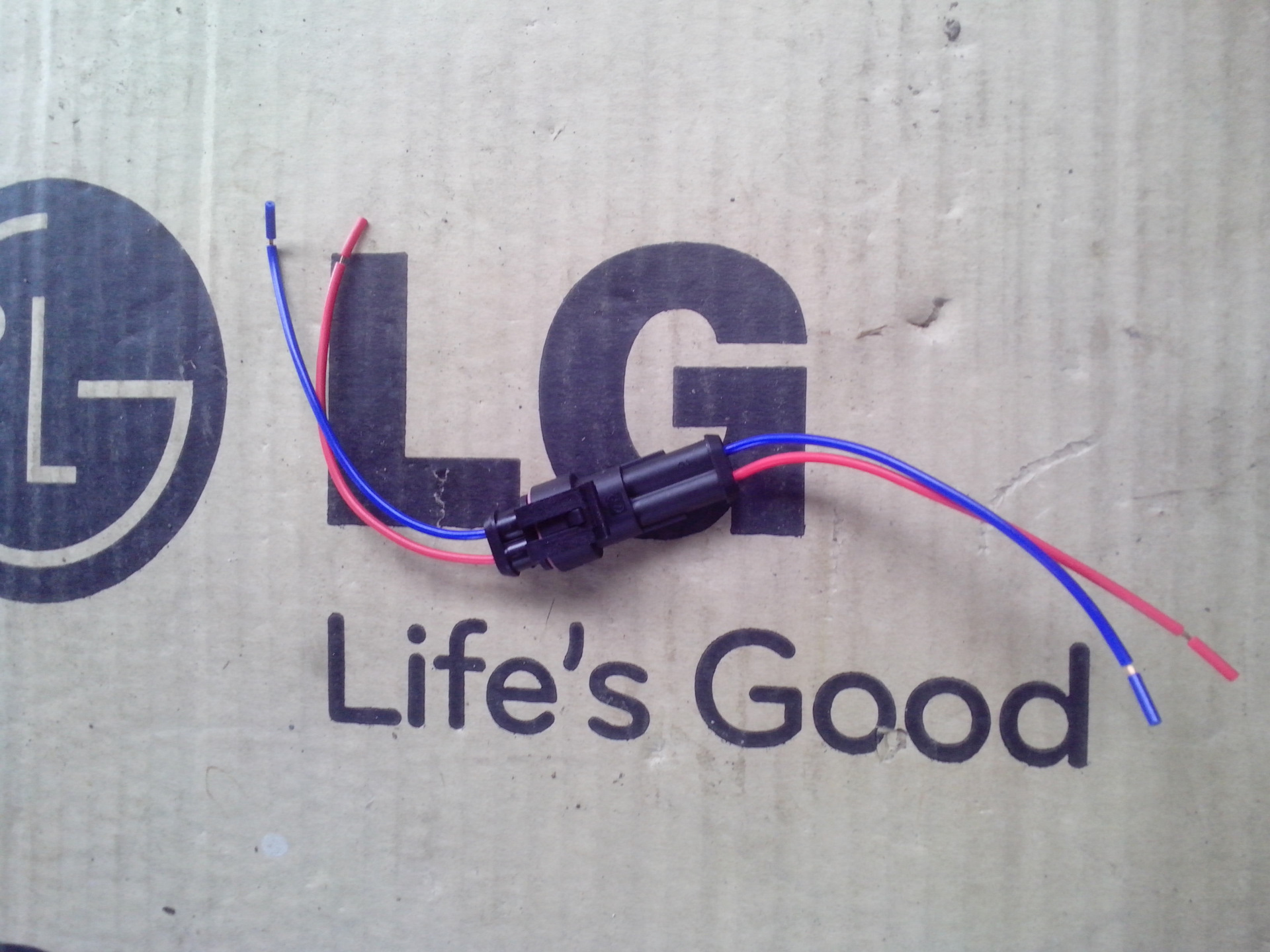

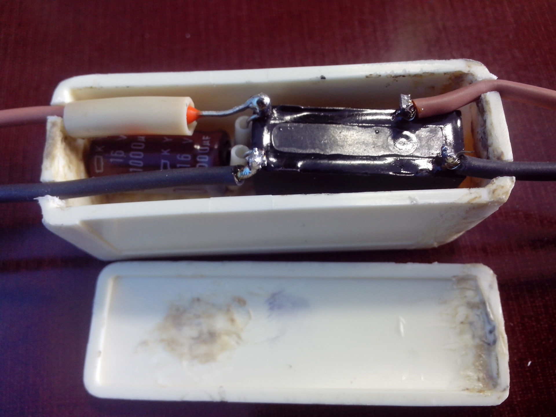

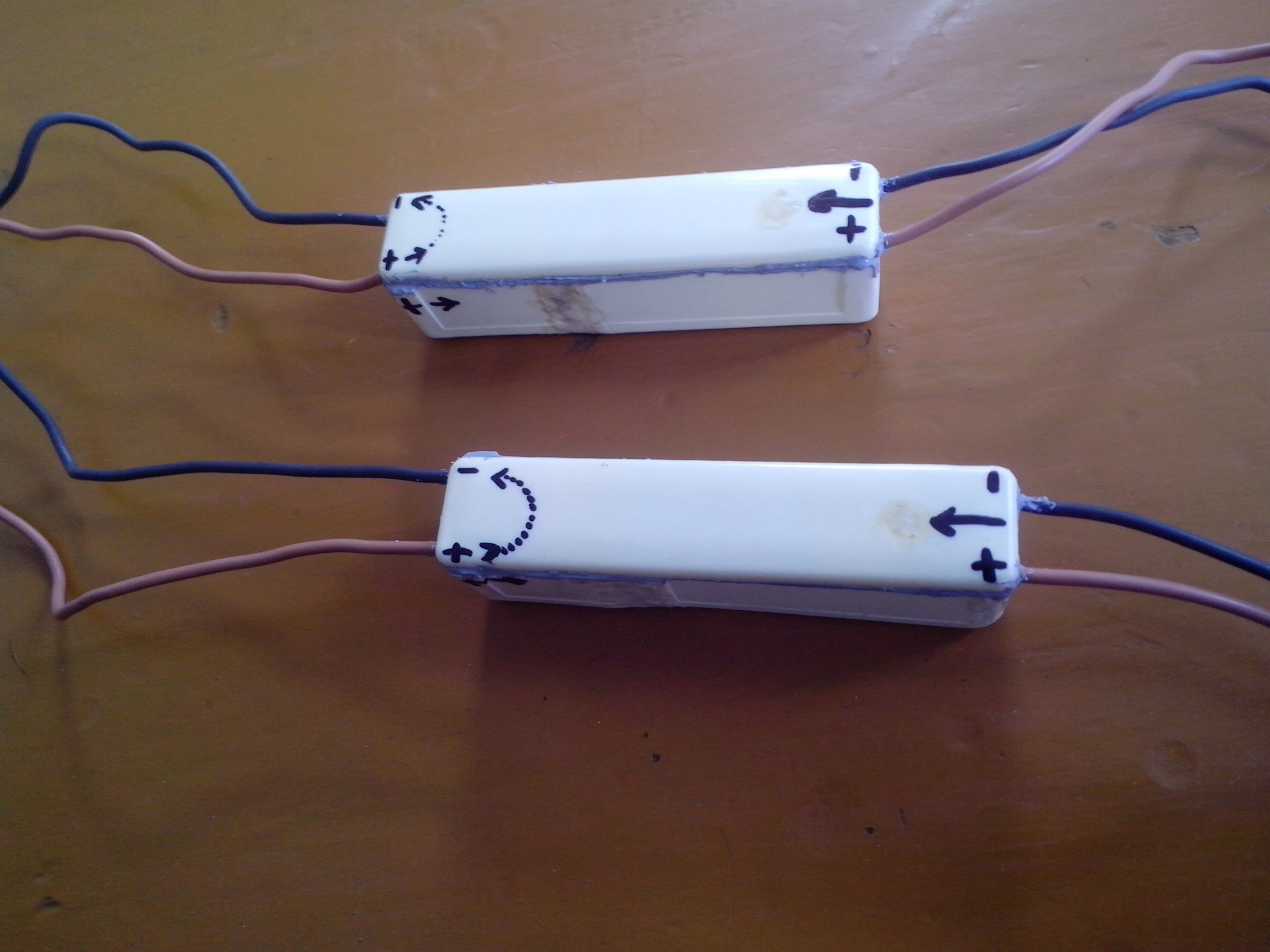

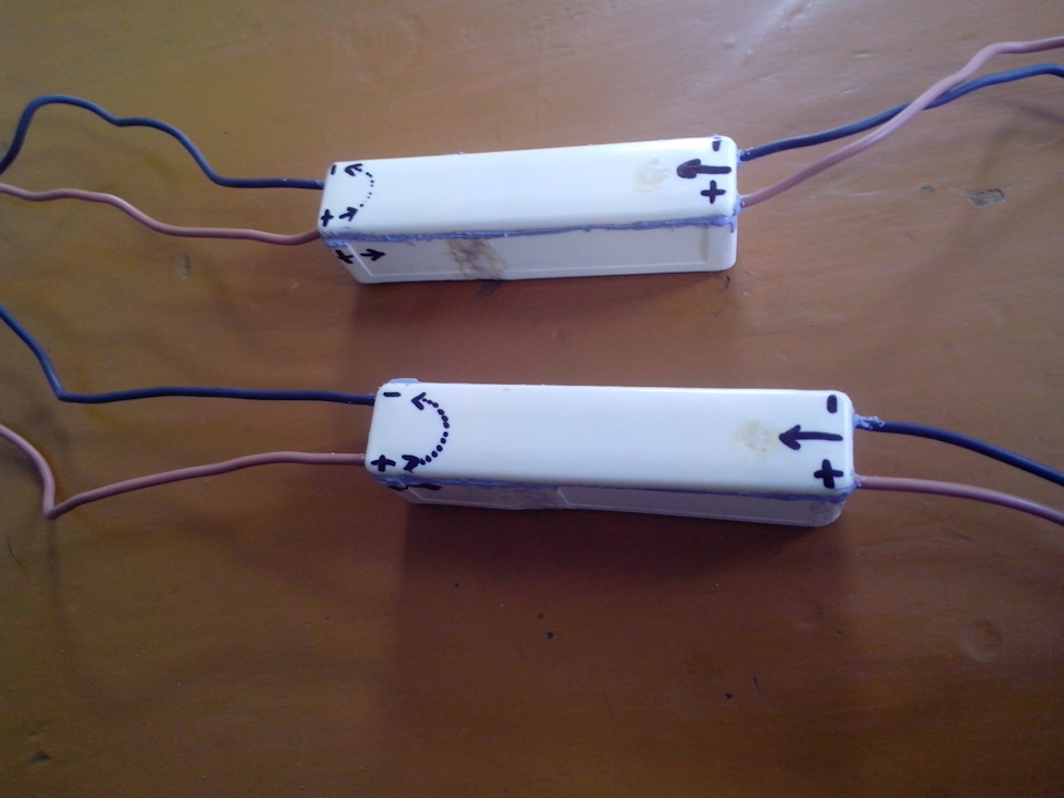

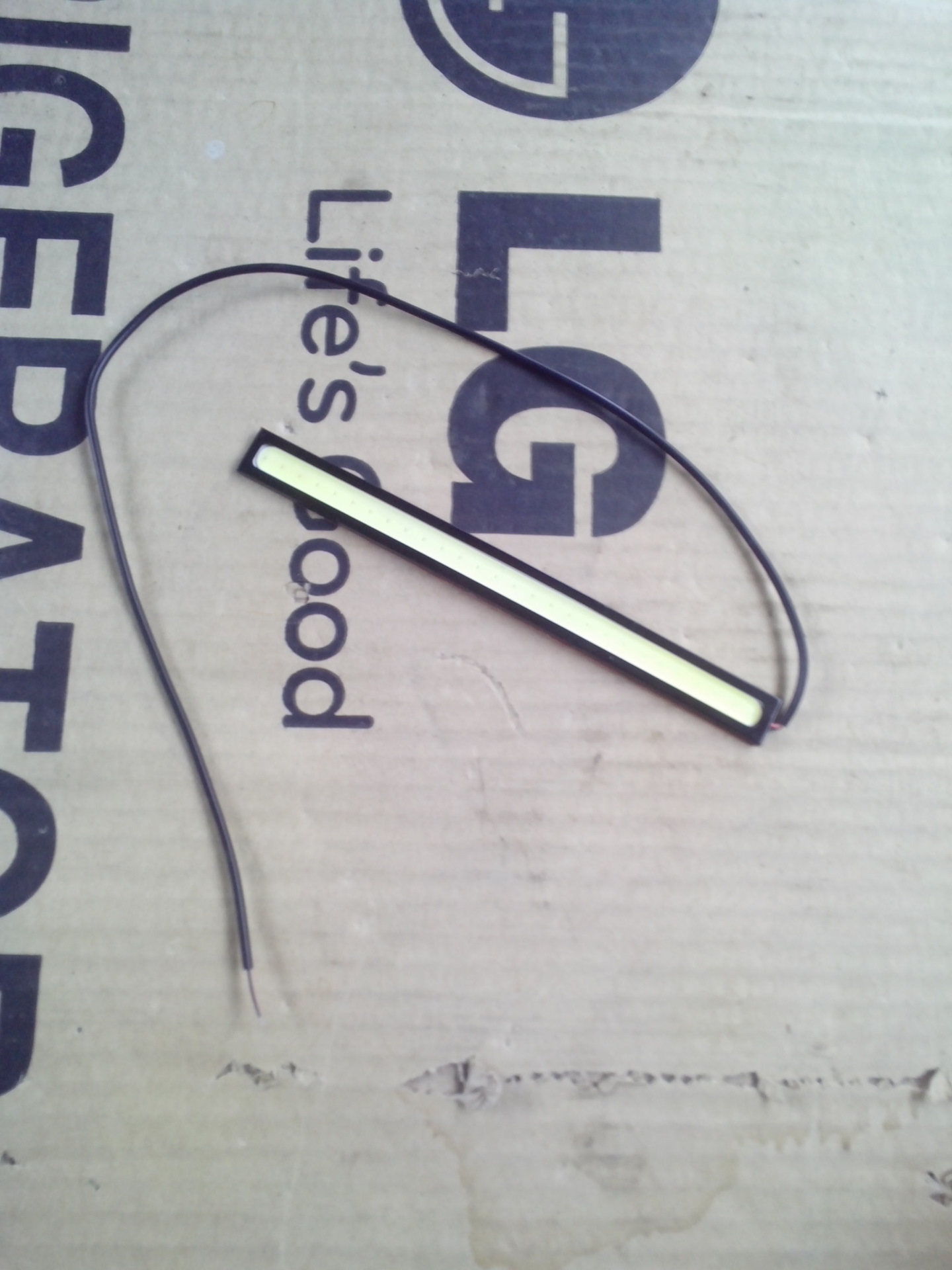

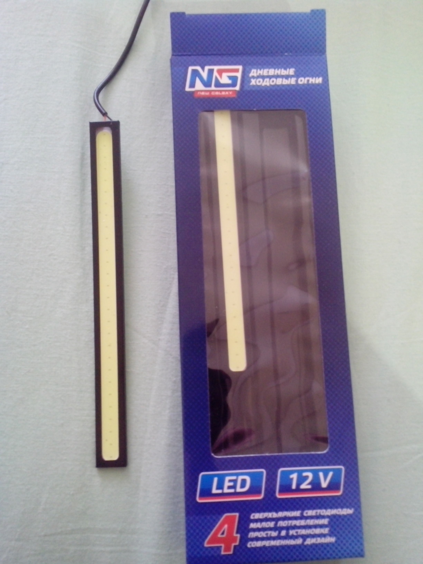

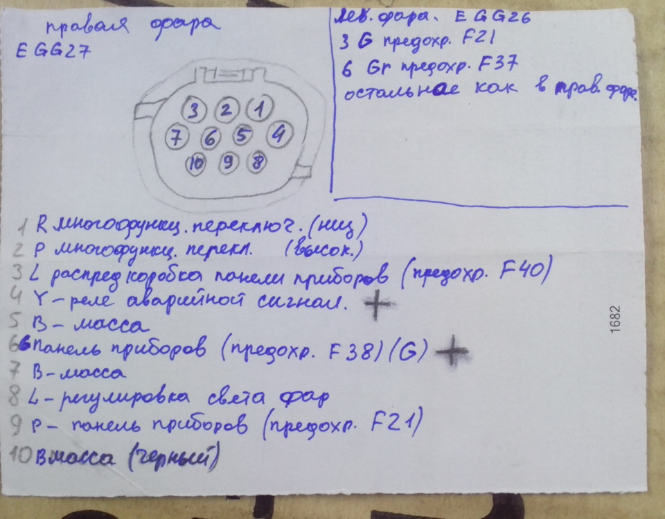

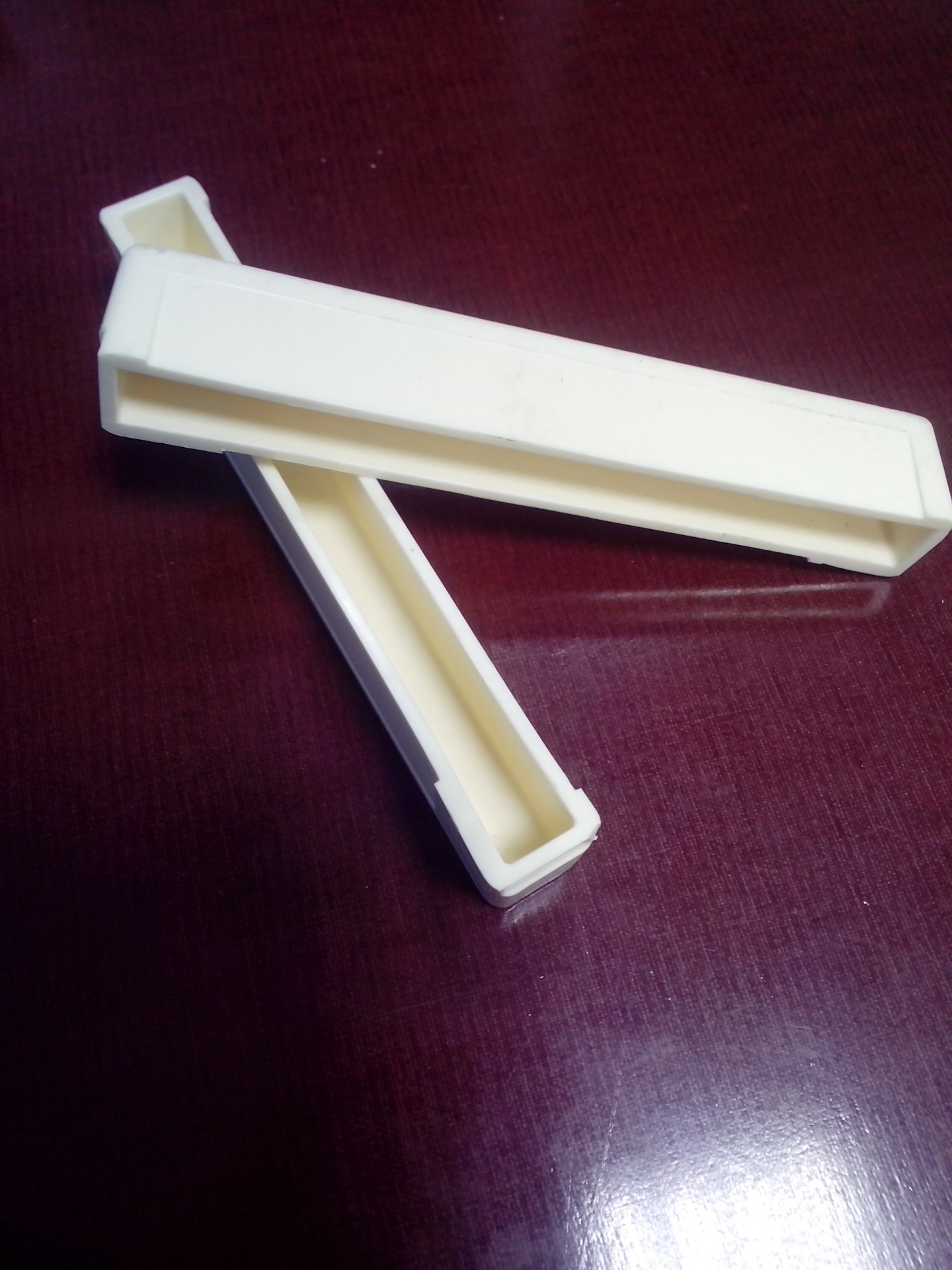

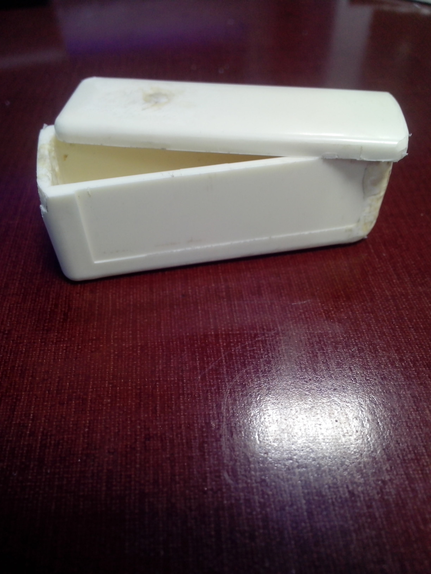

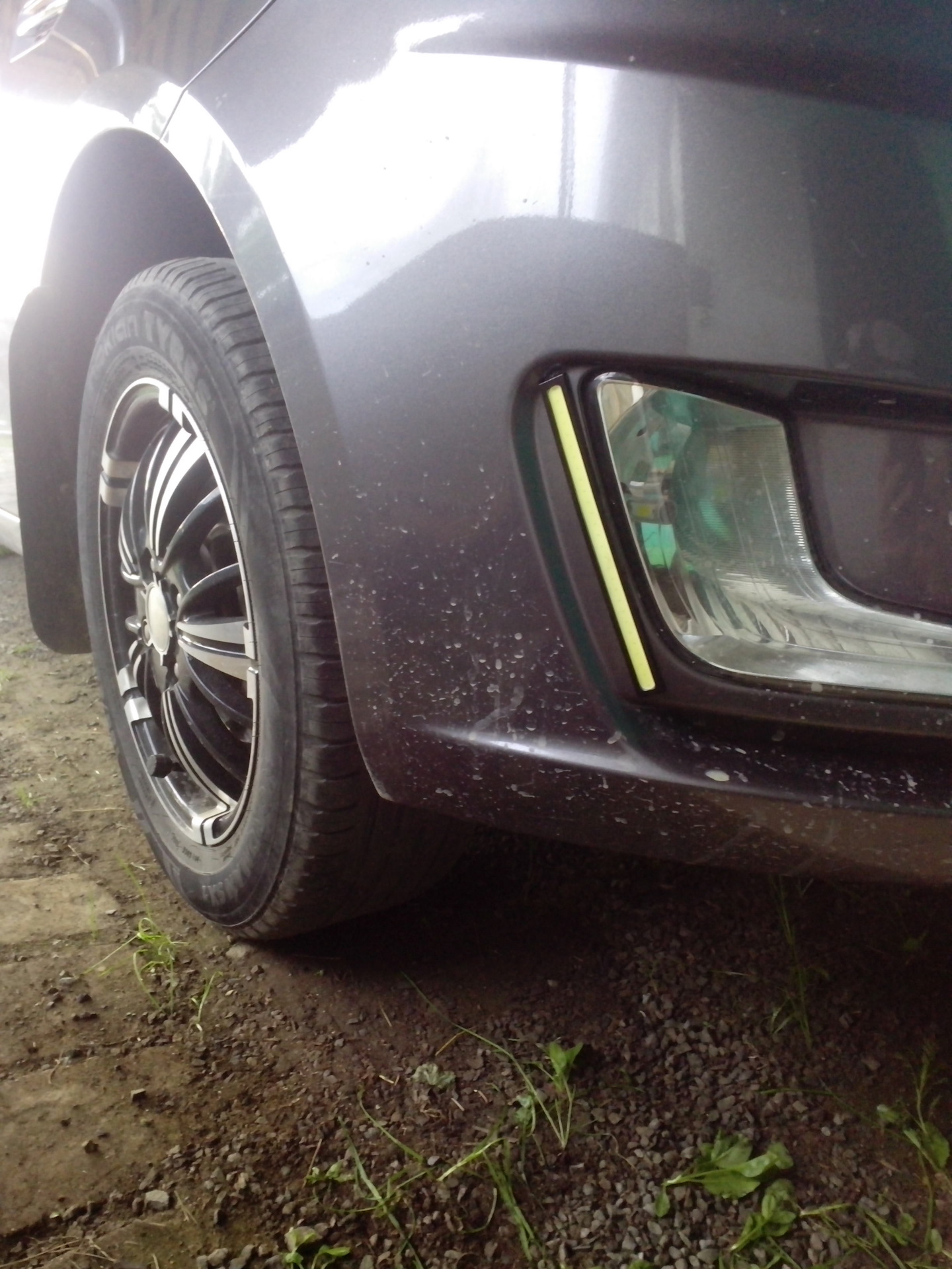

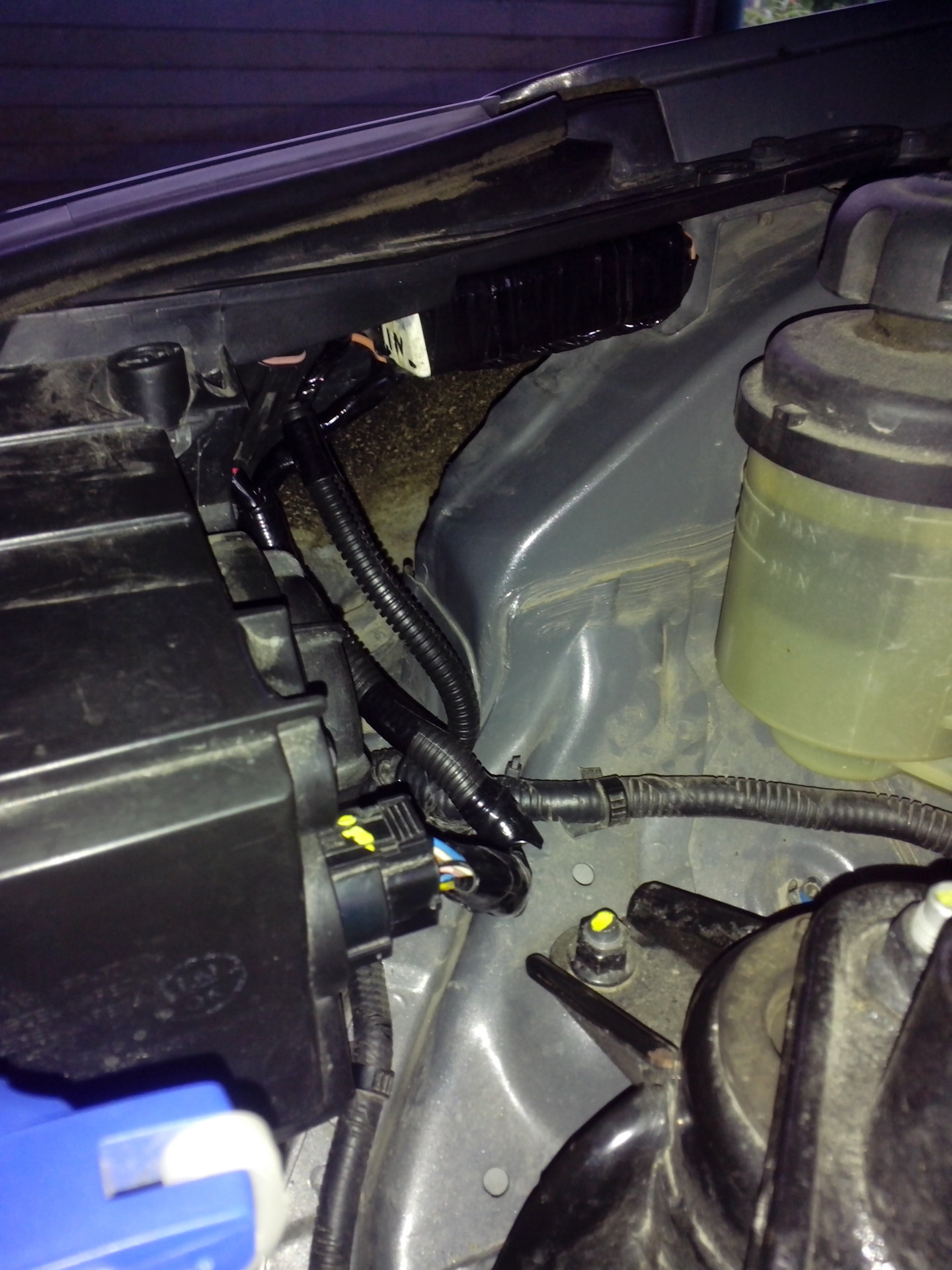

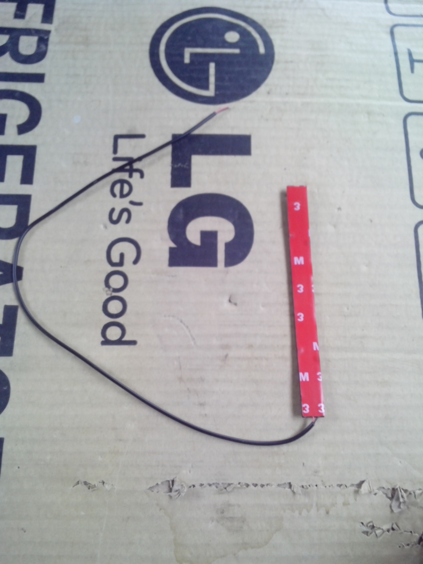

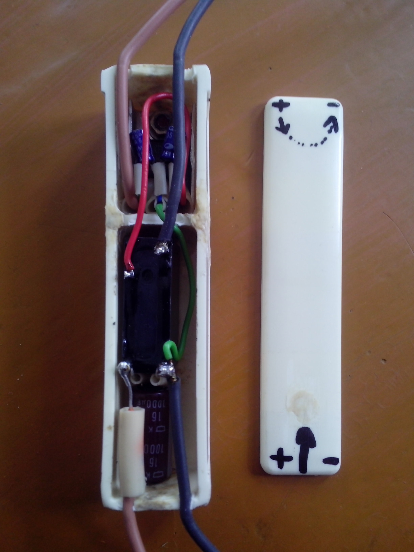

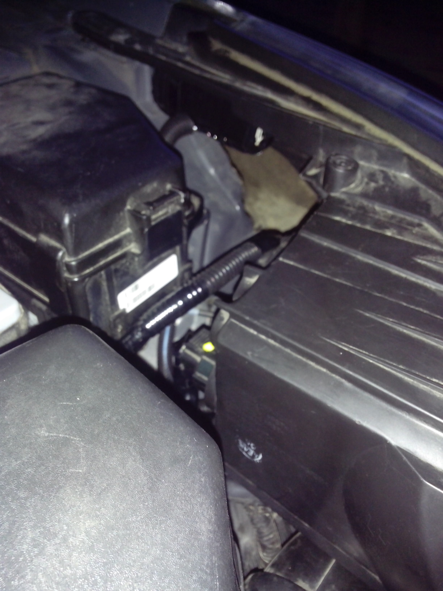

Дорого времени суток. Недавно реализовал давнюю задумку — подсветку поворотов. Рабочий вариант в заводском исполнении увидел на рено каптюр. В моем варианте подсветка работает только при включенных габаритах, т.е. в темное время суток. При езде в светлое время суток подсветка не активна. Диодные полосы купил в галамарте ( так же их можно заказать на али ). Запитаны они через стабилизатор напряжения. Запаивался к проводам разъема головных фар. Все аккуратно изолировал и уложил в гофры, которые в свою очередь расположил таким образом, что бы не мешали замене ламп в фаре. Блоки включения подсветки приклеил на 3М скотче к корпусу фар ( видно на фото ). Реле использовал малогабаритное, но можно любое другое 12в. Далее все на фото. Всем удачи и ровных дорог!

Если у тебя подключено от общей лампы поворотов на приборке, и обе горят хоть в лево хоть в право, зачем городить 2 блока?
Одного реле хватило бы
Каждая подсветка светит от включенного поворотника по отдельности. Левый поворотник — левая подсветка. Правый поворотник — правая подсветка. У каждой свой стабилизатор напряжения. До сих пор все работает 👍🔥

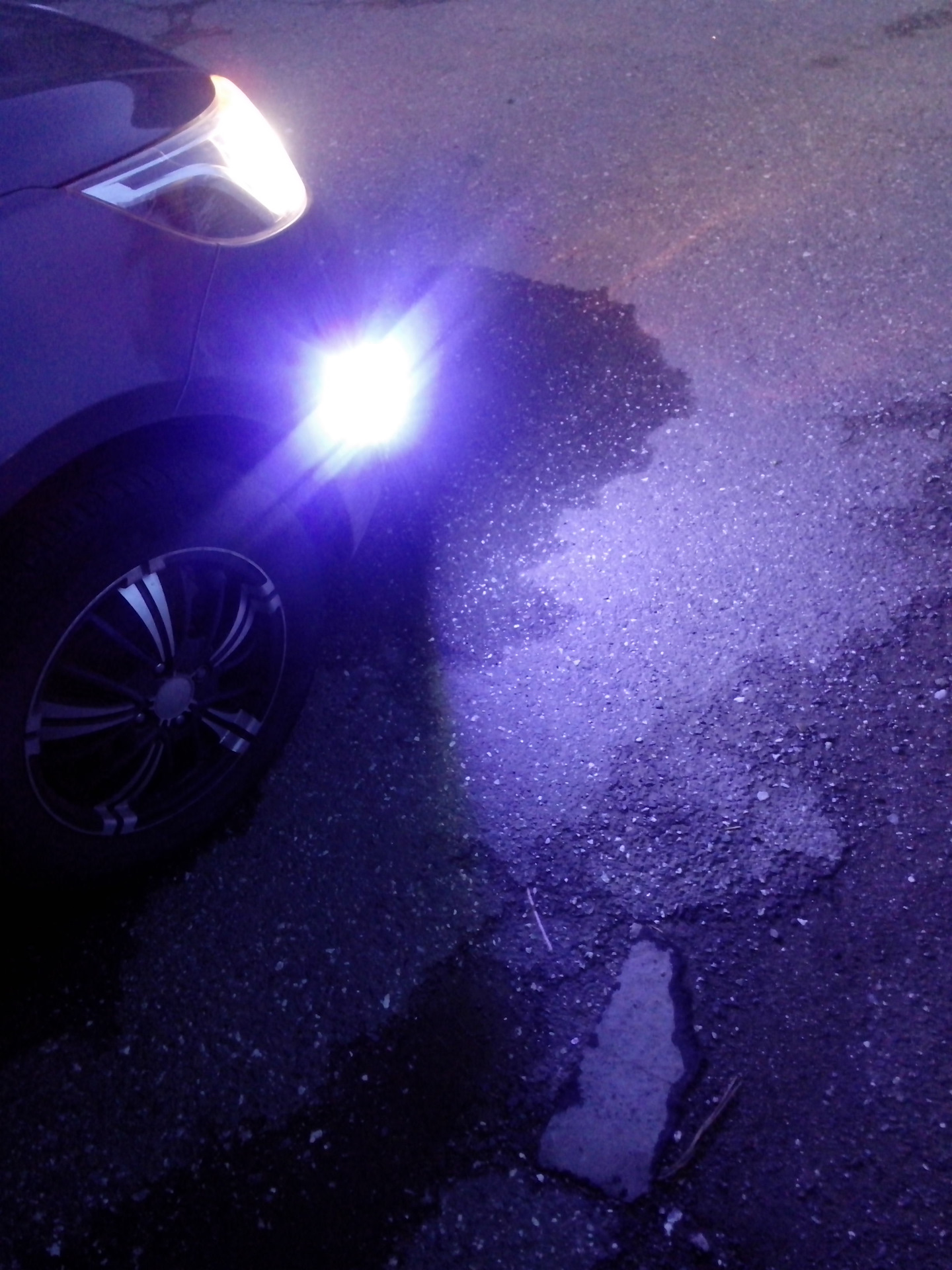

Интересное решение) Света реально добавляет, второй вопрос насколько удобно через поворотник…

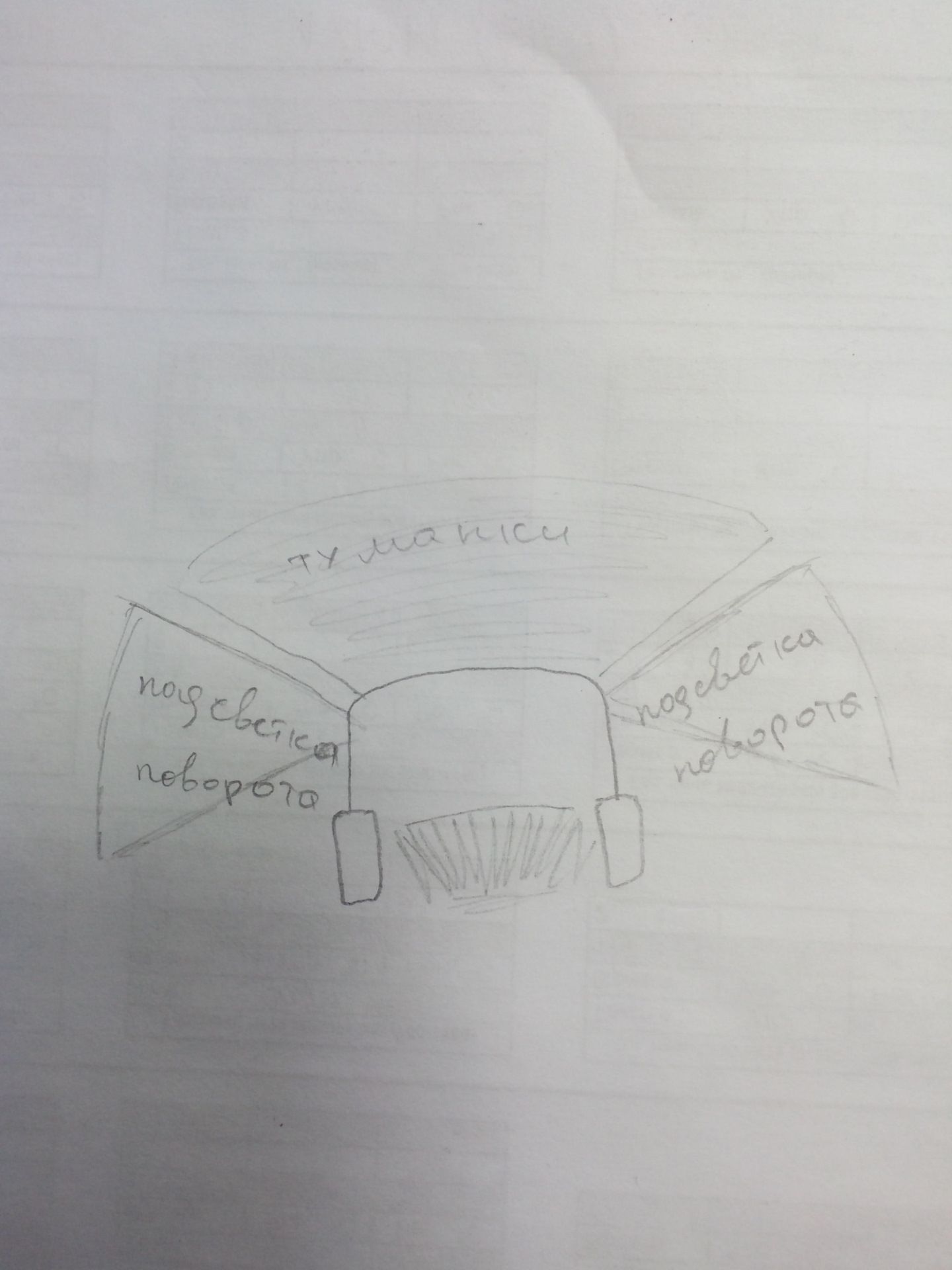

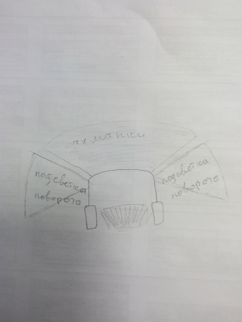

Спасибо. При повороте освещает нужный сектор. Светит хорошо. Как по мне, то вполне удобно. Включаешь поворотник — включается подсветка. После отключения поворотника подсветка еще светится несколько секунд. Это время можно увеличить при необходимости, путем увеличения емкости конденсатора. Были предложения задействовать противотуманки, но они не освещают нужный сектор.
Задумка хорошая, но я бы саму ПТФ подключил, вместо "полосочек"
ПТФ не светят так в сторону как полоски.
переверните лампу так что бы диоды верх и вниз светили…

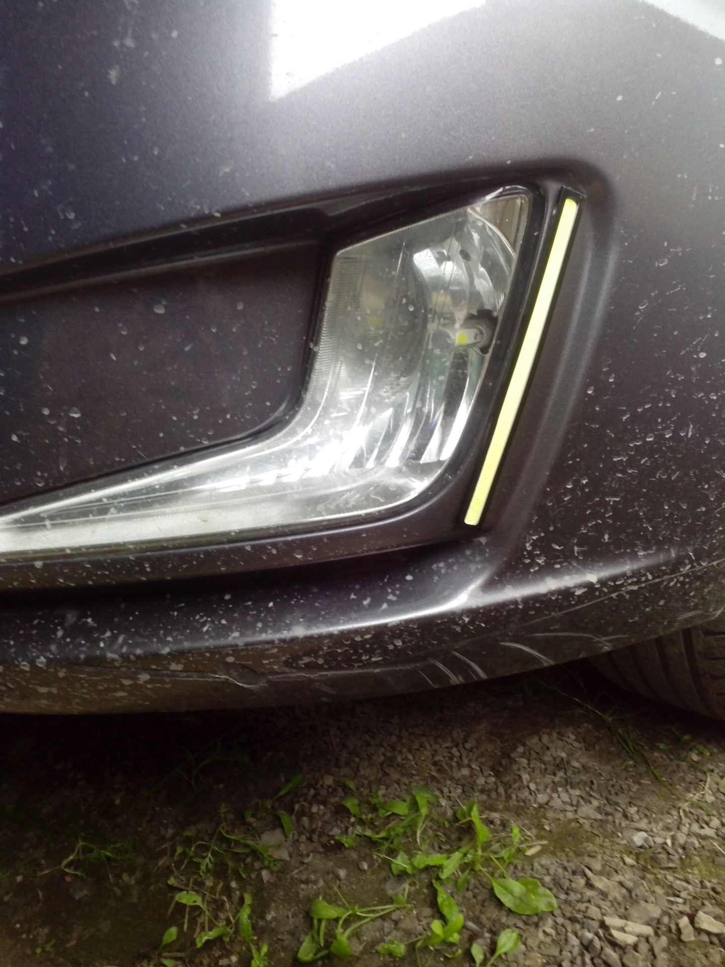

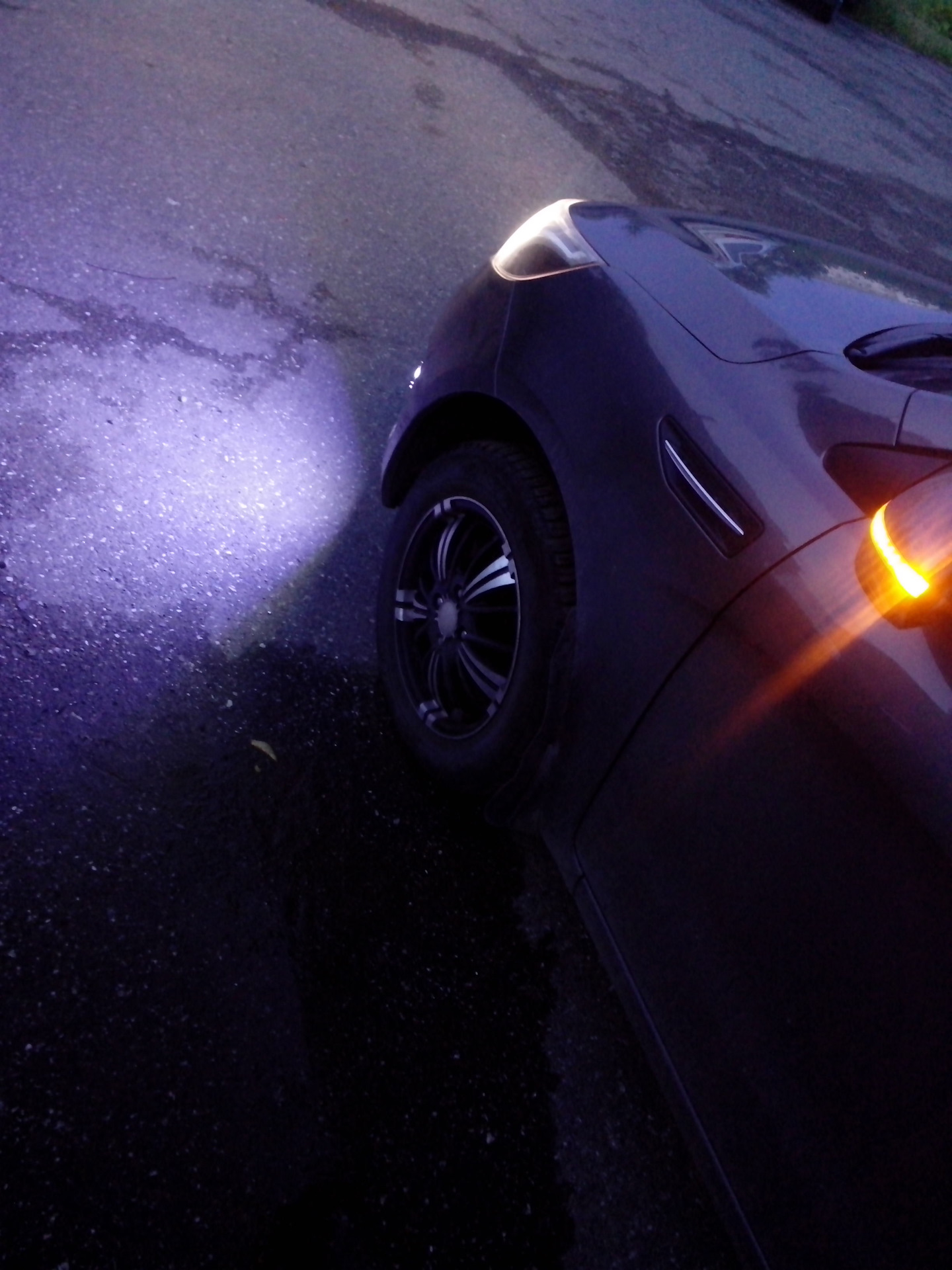

Спасибо, старался))). Как светят посмотри тут: www.drive2.ru/l/515544785541399184/, диодные полосы идентичные, только расположены вертикально.
Ну заморочился))), молодец 👍, ночные фотки добавь!
Добавил фотки как светят.
Спасибо, отлично 👍👍👍

Включаются при включении поворотника. Отключился поворотник, отключилась подсветка. Как светят можешь посмотреть тут: www.drive2.ru/l/515544785541399184/ . Диодные полоски идентичные, только расположены вертикально.

Ночью видно лучше, зимой проверял, когда задумка появилась.
