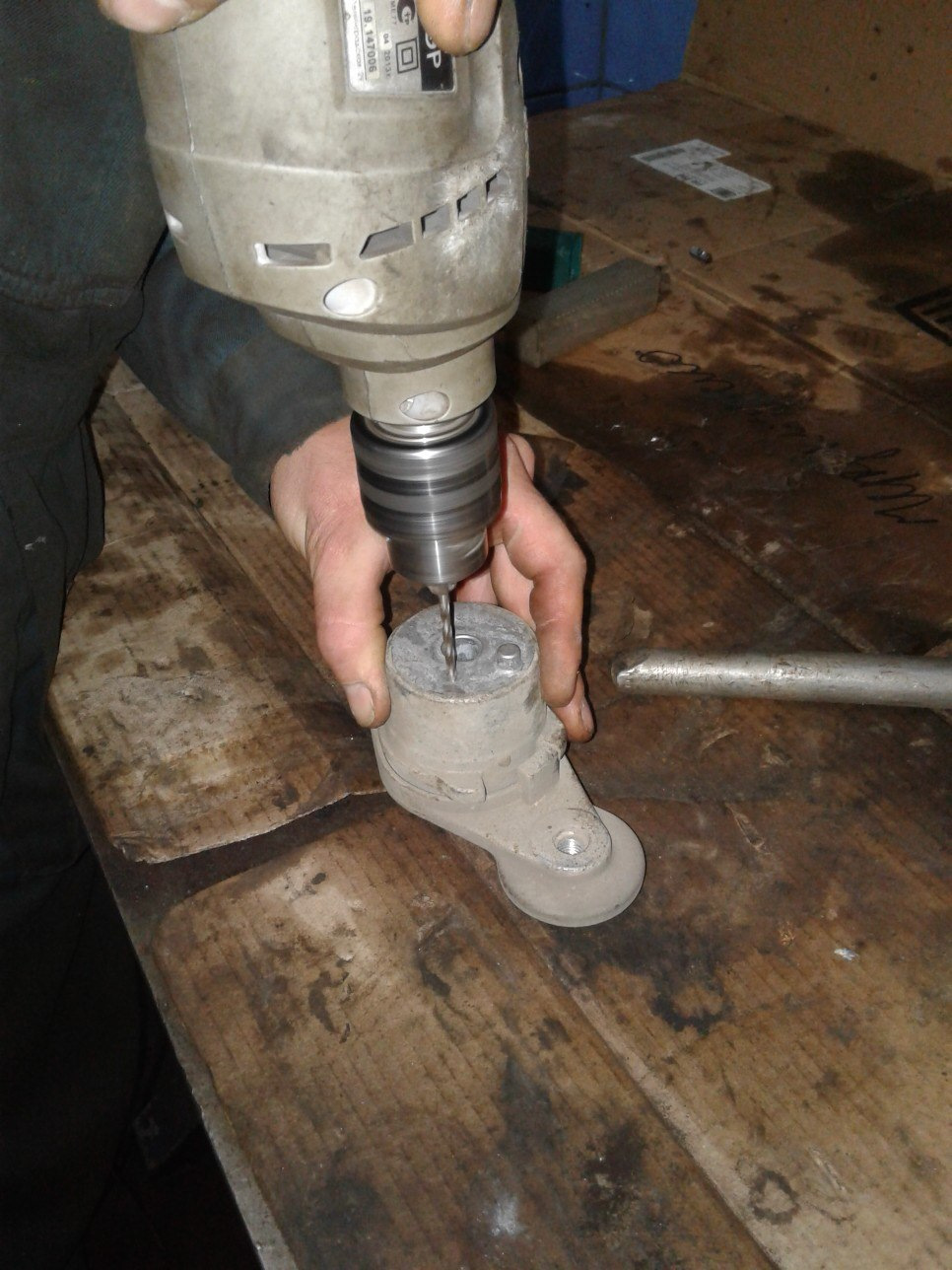

У меня тоже был такой звук с кондаки включённым. Исправилось заменой ремня. В итоге год проездил все хорошо. Но в этом году опять такое же началось. Сеял ремень, а он уже потрескался весь. Ставил не оригинал. Заказал в итоге оригинал, сгонял в сервис и попросил заменить. Заменили. Но грохот иногда появляется. Я не особо разбираюсь, может там натяжитель ремня нужно натянуть?
Там самонатягивающийся…
Возможно причина в другом…
Ever14
Натяжитель надо просверлить и смазать, а натягивается он автоматически
В смысле просверлить?
Вот так, далее смазку сприцом набиваешь туда и отверстие герметиком или холодной сваркой замазываешь, проблема известная
Благодарствую за информацию!
