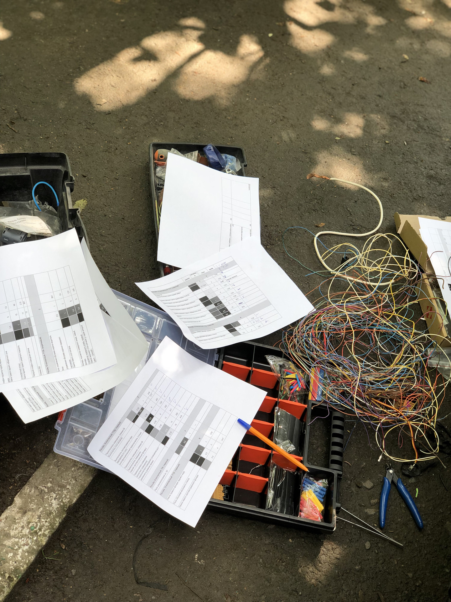

Приветствую Вас друзья!
Запись опять будет мало информативной. Те кто понимают о чем идёт речь, и так знают что для установки этого блока нужно перепиновать/нарастить/укоротить около 100 проводов, некоторые из которых по 4 квадрата. А те кто не знает зачем он, уверяю вас, он вам не нужен.
Красивых фото тут так же не сделать. Так что и посмотреть то нечего. Здесь весь кайф с технической стороны.
Сразу огромнейшая благодарность моему другу Васе XX3772XX за установку этого самого блока. Я бы в жизни сам не осилил его установку. Вась, ещё раз спасибо тебе.
Не скажу что все прошло без сучка и задоринки. После перепиновки и параметрирования, оставалось его закодировать. Ноооо, блок перестал выходить на связь! Всю трагичность этой ситуации наверное мог оценить только Вася, поскольку знал что обратно дороги нет. Я, толи в силу усталости, толи глупости 🤣🤣🤣, не сильно испугался. Наверное потому что верил в Васины силы и возможности все поправить. А может вселяло надежду то что машина заводилась, а это уже хорошо. Поскольку на следующий день мы с женой ехали в Карпаты в отпуск.
В тот день, а это было 13е число, мы так и оставили все как есть. Ну а что, был заказан стол в одном из заведений Ровно, а такое событие мы пропустить никак не могли 😂
На следующий день, с самого утра звонит Вася и говорит: все ок, блок работает, подтягивайся. Потом правда выяснилось что мы с Саней высадили Васе акум на его машине 😂😂😂 и нужно ехать за пусковыми проводами. Ну то фигня.
Вообщем встретились и погнали на сто к друзьям Васи доделывать то что недоделали в первый день нашей встречи. Пока мы с Саней XX8800XX ставили Васе PLA 2.5, Вася закончил установку ВСМ от б7 в мою машину.
И так зачем же всё-таки оно мне было нужно.
Установка данного блока позволила мне сразу активировать FLA (ассистент управления дальним светом). Теперь дальним машина управляет сама, при помощи камеры ассистентов. Но не для этого все делалось. Самое главное, что блок ВСМ б7, позволяет установить DLA и кнопку start/stop на тонеле для kessy. А это уже совсем другая история. Забегая на перед скажу, для DLA уже все куплено, а kessy установлена. Так что можно сказать тизер к следующим записям.
