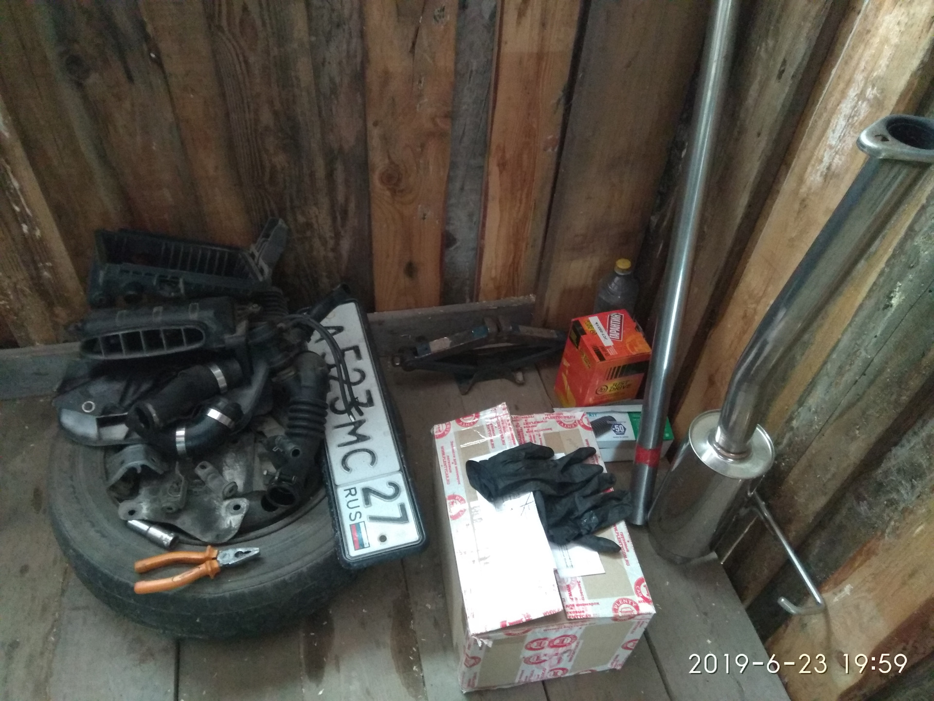

И снова всем привет!)

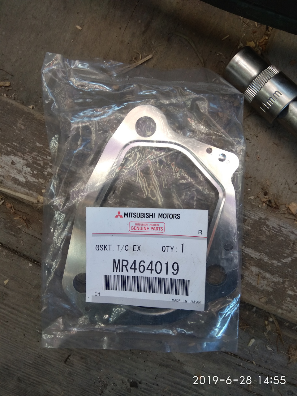

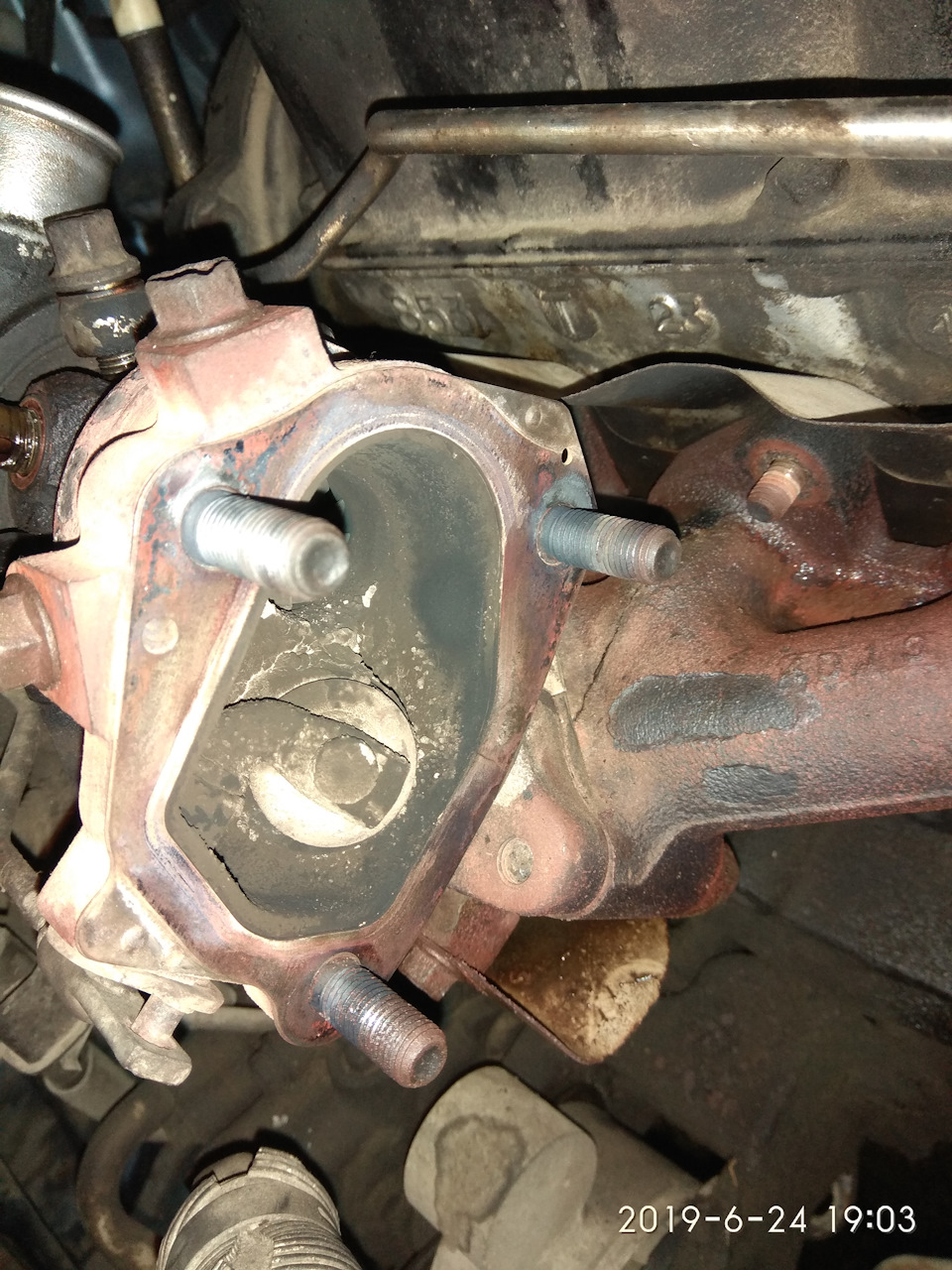

Давно просила замены турбинка т.к. подкидывала масло и вообще коллектору было плохо, ибо выхлоп немного шел из-под капота. К тому же грохот от двигателя в салоне жутко напрягал, такое ощущение что двигатель без подушек и намертво прикручен к подрамнику, сперва думал дело в натяжителе, раскошелился, но не помогло, подушки живые, под подозрение попал балансирный вал.

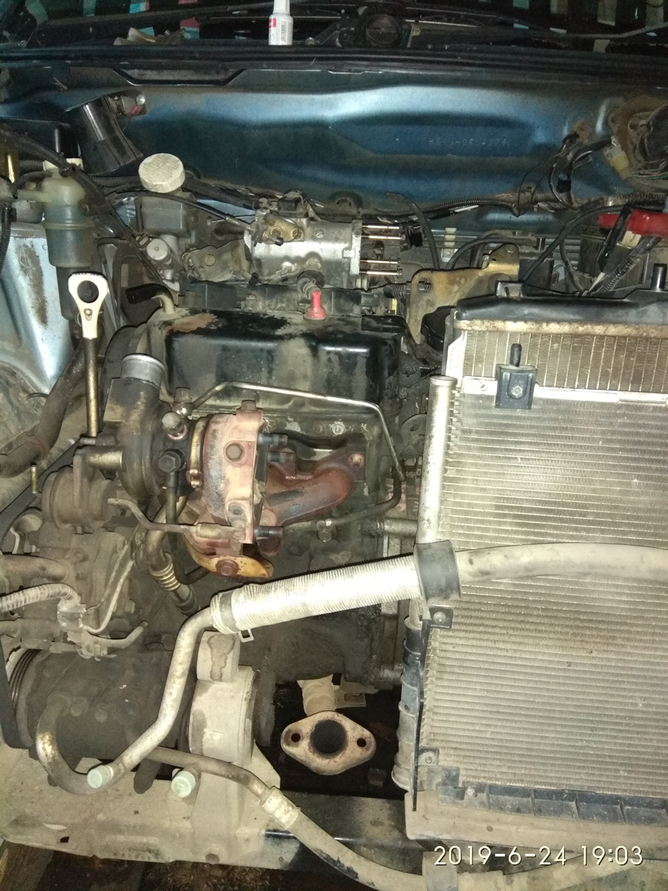

Итак начинаем разбирать
Добрался до ремня ГРМ

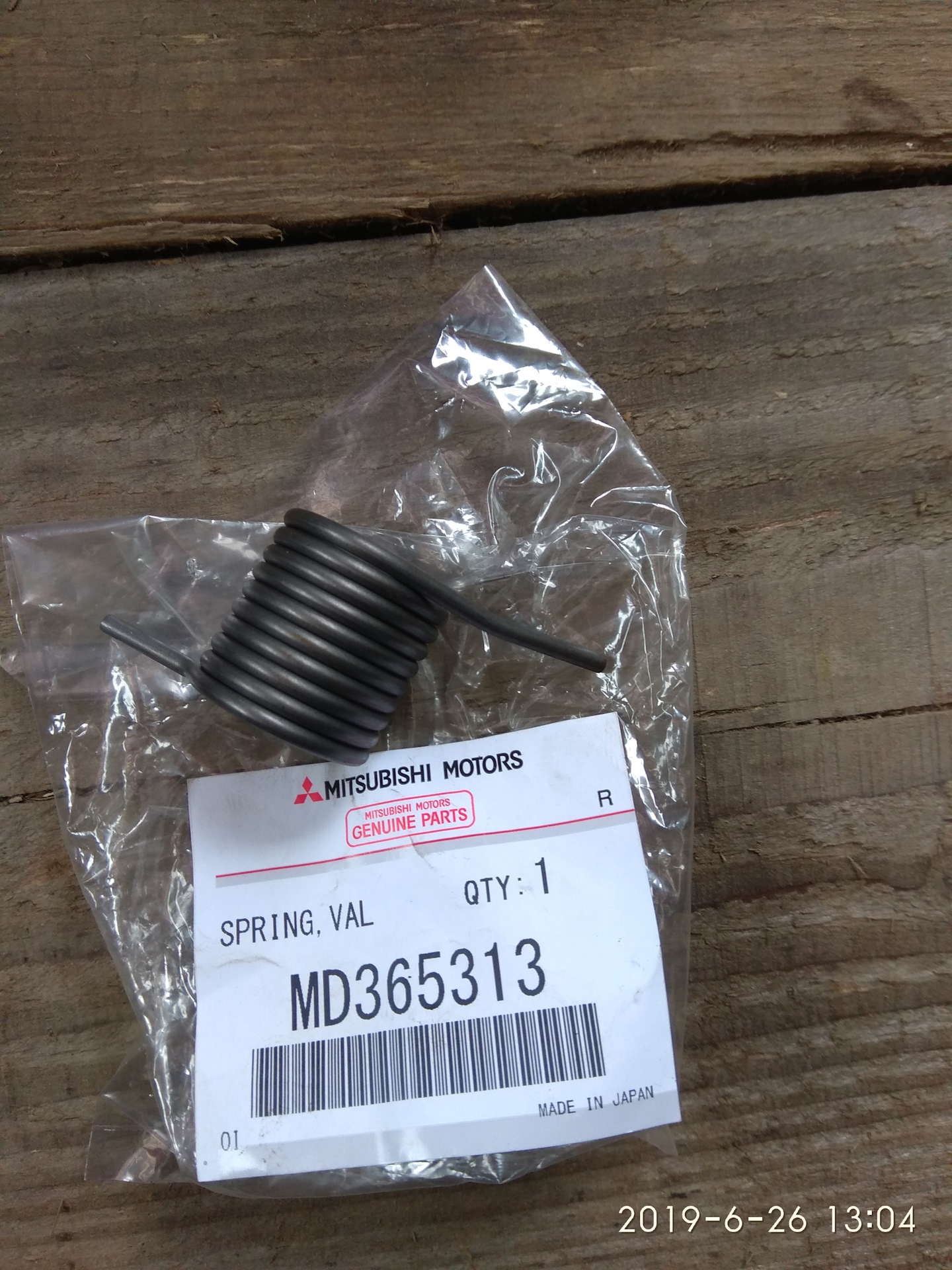

Ставим новый ремень ГРМ, новый ролик натяжителя ГРМ и новую пружинку натяжителя
Балансир смотрел почему то вверх и смутило то что там тоже есть метка и отвертка в отверстие проходит, гугл не помог, только потом до меня доперло что шкив не соединен с валом балансира напрямую и покрутив его можно поймать момент, когда и отвертка проходит и метка совпадает, что я и сделал))

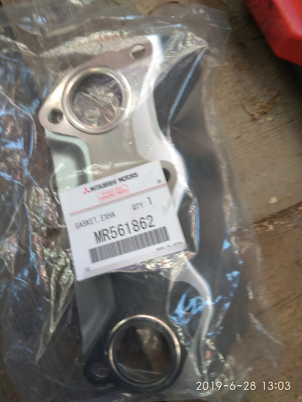

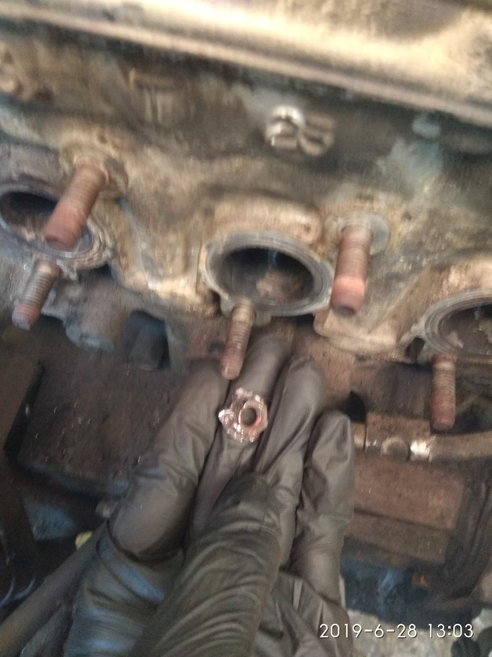

Выпускной коллектор снимать было довольно просто, если бы не сгнившие болты кожухов и намертво прикипевший средний нижний болт коллектора который пришлось выдалбливать зубилом
Сняв коллектор глянул на выпускные клапана
Теория и маслосъемных колпачках подтвердилась, ближе к осени буду закупаться необходимым, а пока поезжу так)

Посмотрел клапана, пипец! меняй двигун…
пока едет менять не буду, как нибудь контракт все же возьму, но пока не вижу смысла менять мотор который работает

Нет, просто напросто я забыл упомянуть про нее в этой))) Брал контрактную всборе с коллектором за 2т.р.)

Что с коллектором сделал, заварил?
И про каталик интересно.
В следующей записи про каталик, а коллектор шел вместе с контрактной турбинкой)
