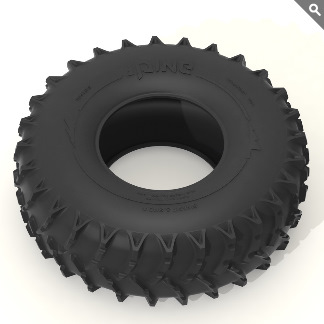

На рынке шин низкого давления на данное время есть, что по выбирать, но как начнёшь выбирать, так это не то, то не так…, то грузоподъёмность маленькая или очень большая и тогда вес большой, то отзывов мало и особо информации по ним не найти, то широкие, то узкие, то по высоте не оно, то камерные, а так хотелось бы бескамерные, чтоб таирлок поставить, плюс к тому же вроде как определился с шинами, а оно потом с дисками вопрос — нет именно тех которые нужны под мою ступицу, вылет и ширину, а те которые на заказ делают и не эстетично (ну нравится мне эстетика, хотя понимаю, что это далеко в нашем деле не главное), и металл слабенький (понимаю, что вес решает, но всё же словил кочку на скорости и колесо восьмёркой пошло и грусть печаль…), вот сижу и думаю — один я такой привереда или реально много от жизни прошу…
Из компаний занимающихся продажей и изготовлением шин низкого давления, нашёл следующие:

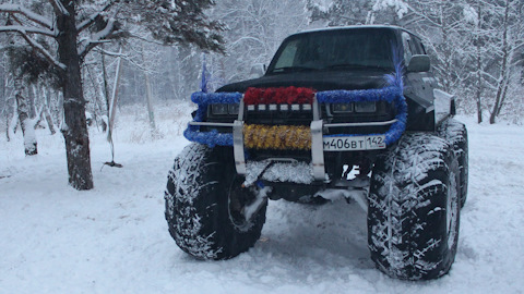

Изначально, как постройка моего дракона была на начальном этапе, а это 2012 год, хотел ставить шины вот такие: www.filthymotorsports.com…n_Baja_Claw_p/mt-claw.htm, шло время и машина уже подходит к концу постройки, начинаю ездить, обкатывать, находить и устранять слабые места, начинаю прощупывать рынок этих самых микимаусов на 54 дюйма и что я узнаю! При стоимости каждой шины в 1000$, а 4-е шины это соответственно 4000$, которые думал взять в ипотеку, доставка и таможня каждой шины превышает стоимость и без того не дешёвой шины примерно в 3 РАЗА! и составляет 170000р. или 3000$ за доставку каждой, итого комплект с доставкой обошёлся бы 16000$ или 960000р. В 2012 году я бы потянул эти шины, доллар позволял, да и заработок был лучше и таможни такой не было, но со временем ситуация в стране улучшалась, доходы у людей только повышались, да и вообще жизнь наладилась и теперь я попросту не вывезу по деньгам эти микимаусы, если конечно подумать можно их взять, продать всё, что накоплено годами, меньше кушать, ипотеку на больший срок взять, но отдавать 75% ни пойми за, что и кому у меня не поднимется рука…
Так, что ищу альтернативный вариант, в общем заказал вот эти вот шины: www.pinetyre.ru/catalog/1400x530-24_4x2/
сижу, жду когда придут…, буду по приходу заниматься дисками, но это уже совсем другая история…

Добрый день, это фейк, там 1HZ, V12 для студентов, чтоб не говорили, что мотор слабенький.
с таким диаметром любые шины будут круглые))
Я бы так не сказал, по мне так они вот эти на которых сейчас катаюсь только условно круглые, по ровной дороге со стоковыми амортами бывает как без амортов идешь, качает какой нибудь борт, раз вывесил колёса посмотреть как ровно они крутятся, так все одинаково криво.
А как по дороге на них ездить www.pinetyre.ru/catalog/1400x530-24_4x2/ этоже жопа. У вас нормальные стоят же сейчас. Я от них в восторге.
С теми которые стоят ширина авто 2700, а разрешённая 2550, да и г/п у них маленькая. По дороге сам понимаю, что не так удобно как на стоке, 40-60км/ч, думаю норм будет, да и не собираюсь повседневно ездить, бывают варианты когда город пересечь надо, а там полями, лесами…
да пофик на ширину. у меня тоже выпирает. ни кто не мериет. а если грузоподьемность нужна тогда да. Нужно чтот-о по тверже.
У нас могут и замерить и права за это отнять, вот бывает и жду когда тех надзор служить закончит и тогда по городу можно "незаметно" проехать.
