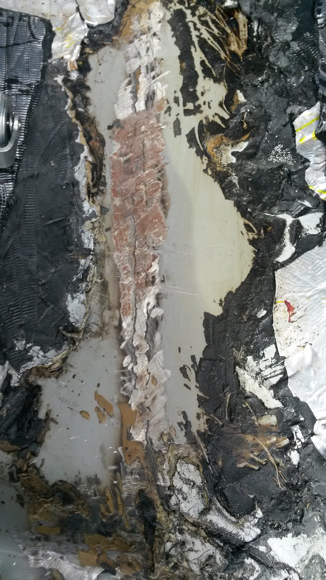

На 23е июля в общем назначили экспертизу на распил. К этому времени решил ободрать шумку с задней левой стойки и шумку под задним сидением. На левой стойке ничего нет а вот под сидухой все плохо.
Наклеена не штатная шумка, оторвать ее не проблема. Дальше идет штатная шумка и зачем то она покрашена в цвет кузова. Вот ее я запарился отдирать конечно шпателем. Все пальцы изрезал, все кровью залил но понял одно, что заводская легко отваливается которую клеили на заводе, а которая очень тяжело обдиралась она была клеена каким то кулибиным на какую то смолу.
По итогу имеем пол весь в заводской краске но четко по центру от одного порога до другого имеем ржавую полоску. Да да, это было когда то швом, который обработали до состояния ровного пола, но загрунтовать видимо никому в голову не пришло и он покрылся ржавчиной. Перспектива не очень, но пол в том месте двойной и снизу над баком шва нет. Поэтому принял решение не ехать на экспертизу. Так как бак снимать эксперты явно не станут а вот шумку под сидением они бы оторвали и того шва им хватит чтобы забрать у меня документы на машину. Думаю лучше ездить на машине которая принадлежит мне по докам, чем иметь машину без документов и ходить пешком. Найти бы того кто ее делал или фотографии того что было и как делалось, но пока все без результатно.

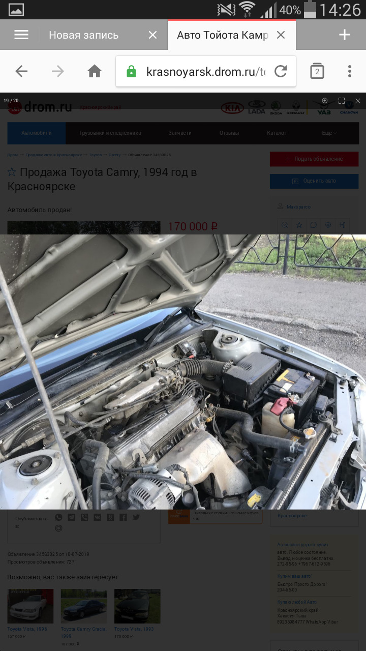

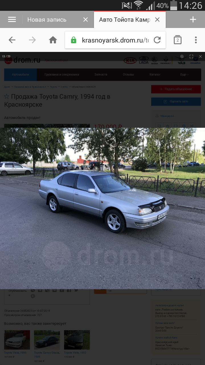

P.s. а пацан который купил мою машину изначально, не стал ждать пока я пройду экспертизу и купил тоже серебристую камри но 94год и мотор 1.8.поехал ее регистрировать и у него забрали документы и машину на экспертизу так как планка под серым цветом имеет черный цвет:) причем это видно было на фотках с дрома, как он это живьем не увидел я хрен знает. Я лишь позвонил и сказал парню, что он не счастливый и камри в этом кузове не для него:)

Нет. Просто стоит запрет на рег.действия. пока не устранишь причину запрет не снимут
Понятно. Ну хоть так. Хотя бы на машине можешь ездить)
Капец. А как тогда тебе её на учёт ставили с вот этим вот всем? 🙄
А парнише реально не везёт с камри😒
Ну вторая стойка целая так и поставили. А сейчас на экспертизу инспектор отправил. И лучше на нее не ехать:)
А если не ехать, то регистрацию не приостановят?
Интересно… Получается номер кузова то родной, вообще вся передняя часть родная, а жопу типа приварили.По идее и на стойках задних шов должен быть.
Но это у же в России тогда делали а не из японии распила притащили
Да жопа видимо хорошо получала по щам
Ну теперь ты познал истину.
P.S. И да — у нас специальным аппаратом проверяют — типа трубы с ручками. Даже покрытие не снимают. Шов будет всегда виден.
