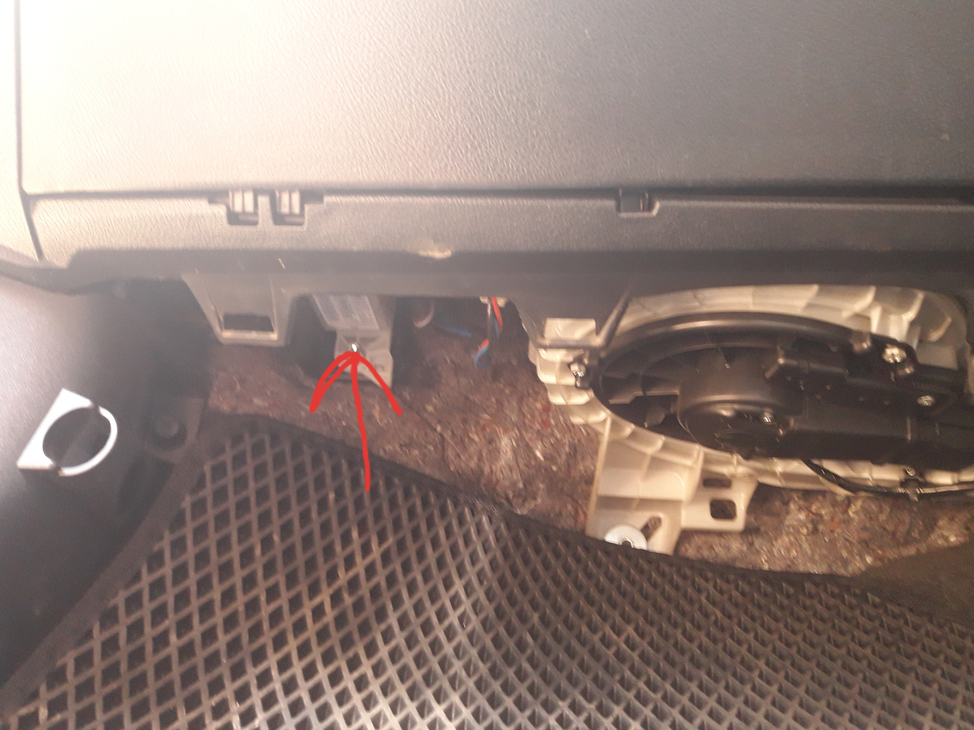

Сам блок расположен не удобно — в ногах пассажира под бардачком (перчаточный ящик). Приходится лежать на спине или выполнять гимнастические упражнения :)
Выполняем стойку на лопатках и… вуаля, видим блок.

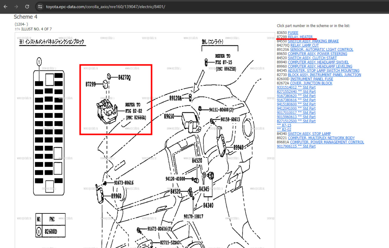

По каталогу запчастей увидел, что есть еще релюшки в салоне. Одно из них обозначается как HEATER (подогрев), а другое как LAMP CUT. Когда включаешь ПТФ то отчетливо слышан щелчок именно под панелью, вероятно LAMP CUT это и есть ПТФ.
Интересно добирался кто-то до них или нет, за что отвечает HEATER?
Реле обычно там где мощный потребитель тока, головной свет как пример. HEATER это должен быть дополнительный электроподогрев печки PTC, который начинает работать на стекло сразу при холодном двигателе в авто режиме. Он опциональный и обычно на северных комплектациях. По заднему обогреву стекла, все верно. Силовой ток идет напрямую на реле и он под напряжением. управляющий должен появляться при нажатии кнопки и тогда реле пустит ток на нити обогрева. Работа подогрева заднего стекла должна быть при заведенном двигателе ибо большая нагрузка на аккумулятор, он же на КЗ работает, разогревая нити. Так что скорее всего либо от генератора либо от второго режима ключа ( 2 нажатия кнопки без педали), тогда от акума работают практически все мощные потребители без заведенного двигателя (печка, электродвигатели).

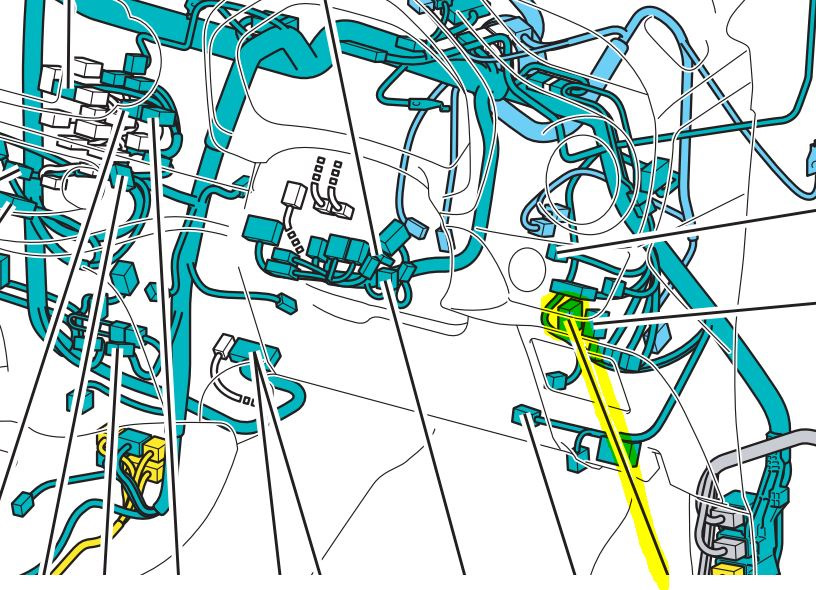

У кого нибудь есть перевод в подкапотной части? Или хотяб где стоит реле дворников
В сервисной книге нет расшифровки по реле как в салоне так и под капотом. Только предохранители.
Filde124r
Да и релюхи там на фары, задний обогрев стекла и вентиляторы. Ну еще диммер слева — управляет светом. Реле дворников не нашел. Только предохранитель.
А какие реле отвечают за подогрев дворников лобового стекла?
Извини, связи не было. Если память не изменяет то реле под торпедо где то. От кнопки смотреть надо.
Filde124r
на фото, на уровне правого колена (мб чуть выше), когда за рулем сидишь. единственное что это для рестайла, да и машина не филя)

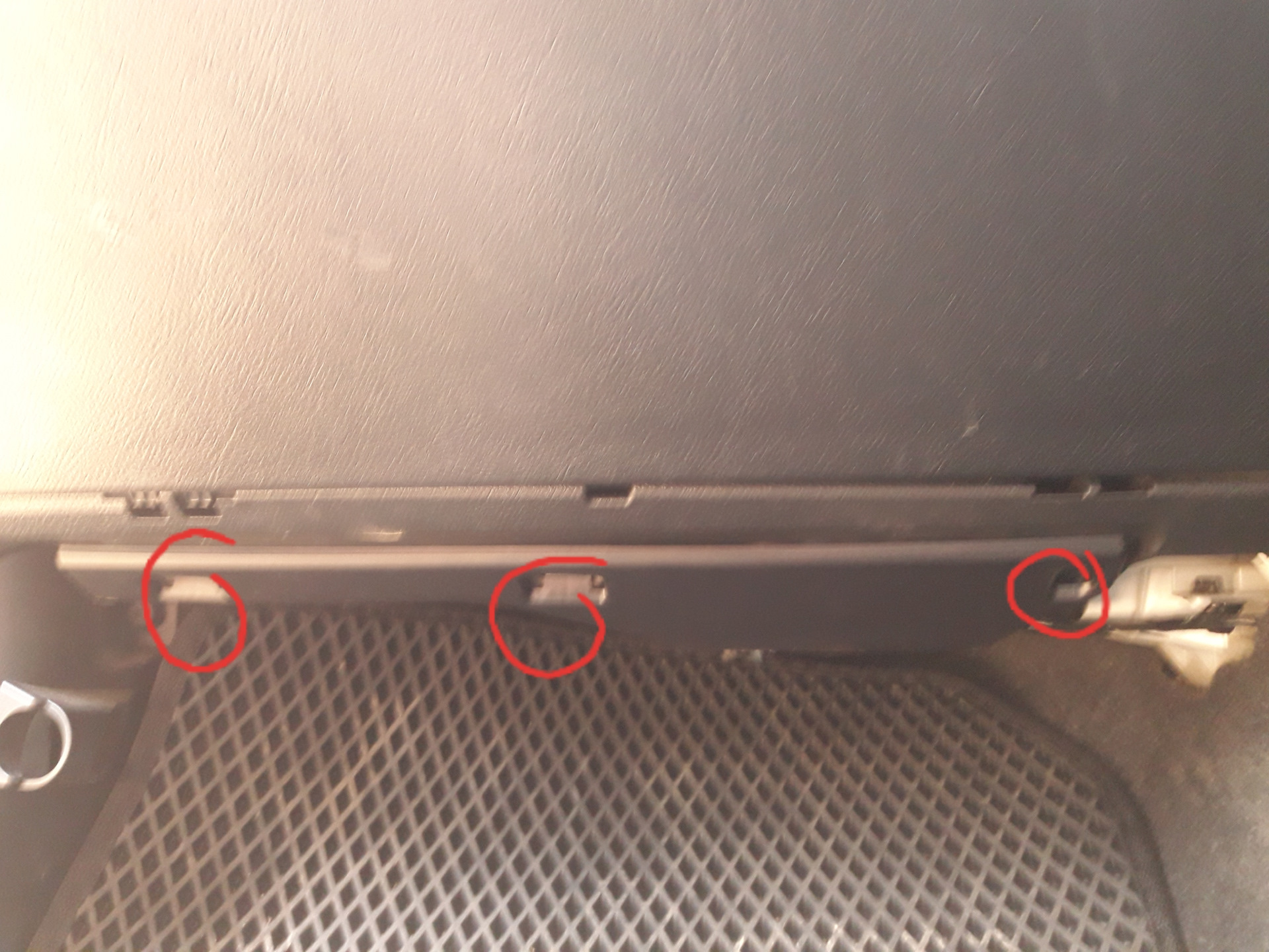

Подскажите пожалуйста, а где находится сам блок?)
Под бардачком, чтобы добраться к нему, опустите голову в ноги пассажира. там панель будет с тремя подпружиненными защелками. Ее уберете и увидите крышку.
Spaiker2030
Вот тут он. Добавил фото в журнале.

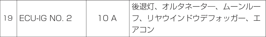

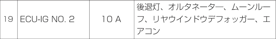

ECU-IG NO.2 может много за что отвечать, причём сразу много всего, везде по разному. У нас о предохранителях в японской книге ни слова. В книге по 140 кузову есть, но переводчик сходит с ума)
Да знаю, сам перерыл кучу инфы. Кстати исполнение наших блоков аналогичны приусам и камри🤔
