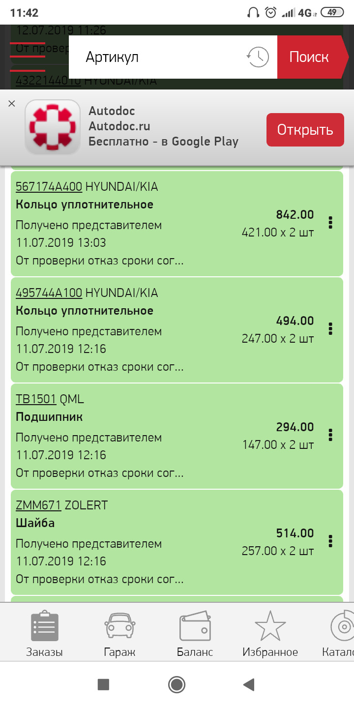

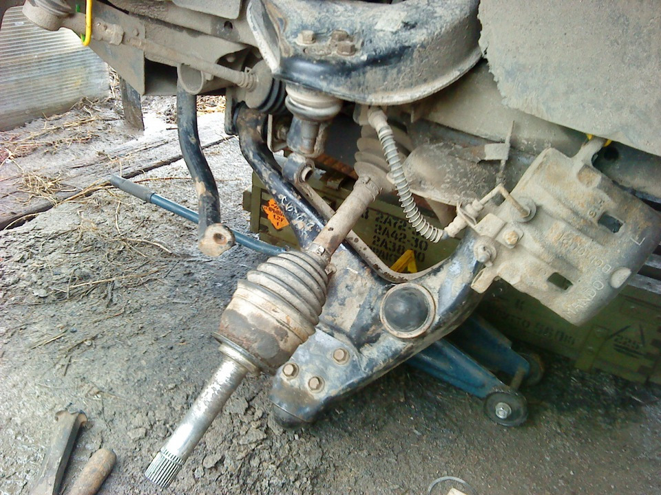

Не прошло и 10 лет как бронзовые втулки установленные вместо подшипников износились и появился сильный грохот. На этот раз я решил не морочиться с поисками бронзы и изготовлением втулок, просто закупил полный комплект необходимых деталей, кстати говоря номера в каталогах не бьются, поэтому пришлось собирать по крупицам.
Поэтому запись для меня носит в основном информационных характер что бы не забыть и возможно кому то ещё пригодится.
У нас очень спицифическая система уплотнения, сальники приводов стоят и на внешней гранате ШРУС и на поворотном кулаке, поэтому для устранения грохота нужны 4 сальника, 2 опорных подшипника и 2 упорных шайбы.
56717-4А400 — сальник;
49574-4А100 — сальник;
ТВ1501 QML — опорный подшипник;
ZMM671 Zolert — упорная шайба.

Нужная информация. Спасибо.
За номерок шайбы спасибо🤗, а то оригинал космос стоит
Тут и подшипник повеселее оригинала, сепаратор стальной
Странно бьется как гидрокомпенсатор🤔
Теперь понял где брать буду, просто я артикулы часто забиваю в поисковик сначала и смотрю картинки и описание, благодарю за подсказки☺

Подшипник койя взял тоже сепаратор металл, упорная шайба митсубиши, ну и шайбы там 8 штук было, еще раз 🤝 за номерки☺

При замене подшипников ступицы кроме перечисленного больше ничего не надо покупать?
Это ни какого отношения к замене ступичных подшипников не имеет. Если менять ступичные достаточно сальника ступицы, я брал КROSS, он помягче оригинала, КМ4302153
Если разбирать, то хочу уже всё поменять
Тогда ещё могут понадобится регулировочные шайбы, выбрать зазор привода, в оригинальном каталоге их нет, я ставлю от мицубиси МВ241229
Ясно, спасибо. Они набором продаются? Как их заказывать?
Набором, номер это как раз набора, там разной толщины. А заказывать у нас эмекс, Экзист, автодок, кому что удобнее
Понял, спасибо!

я лет 7 назад купил пол кило регулировочных шайб для хвоставика не то Зила, не то Газона, до сих пор пользую, но правда выбора по толщине уже нет. А с заменой игольчатого на бронзу я расстроился…проехал всего 500 км и опять загремел. А делал на стока плотно, что пришлось наждачкой выравнивать привода, тк они не одинакова сьедены.
Рус я 7 лет назад купил один пакетик шайб и до сих пор его использую, а бронза быстро загремела потому что не протачивали смазочные каналы, у меня то помимо бронзы ещё и тавотницы в кулаках
